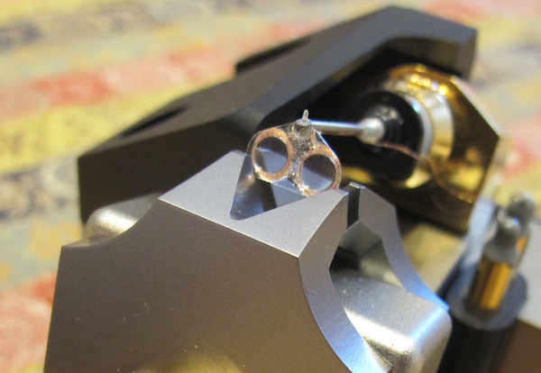

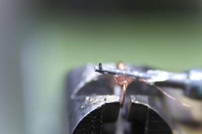

A topowe wkładki MC VICTORA czerpią inspirację wprost...z NEUMANNA DST(oczywiście tylko lużno)..Generalnie najlepsza koncepcja pomijajaca (a raczej zmniejszajaca wpływ wspornika).Czyli cewki jak najbliżej ostrza.Z tym że NEUMANN był pierwszy(lata 50/60).Generalnie w tamtym okresie Japończyli mocno zerkali na Niemców.Pierwsza Audio Technica,następnie Victor,na dole kultowy Neumann DST.

Sa wkładki bez wspornika np. Jeff Rowland.

Lub wkładki Decca London. Ale to znów zupełnie inna bajka.

Jasne. Isophon wspomniał o eliminowaniu wpływu wspornika i tak mi się przypomniało że kiedyś je oglądałem z ciekawością.
