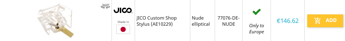

A jak się spojrzy na ofertę pod Empire 2000 to jest jeszcze ciekawiej:
https://www.dacapoaudio.com/3410-22763- ... styli.html
Czemu kolega nie wybierał wśród tych?
Zdecydowanie przydało by się więcej wiadomości na stronie DacapoAudio co do charakterystyki poszczególnych igieł. Może wybór konkretnej byłby bardziej przemyślany.
Tomek sam by musiał wskazać dlaczego nie wybierał z oferty pod 2000.
Ja natomiast dla swojej 4000 raczej już jestem zdecydowany na Jico właśnie z oferty dla Empire 2000... czy to rozsądne?

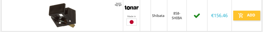

Przeczytałem jeszcze w między czasie viewtopic.php?p=454081#p454081
I zacząłem się wahać między Jico (2000) a Tonar - schibata (4000)
Screenshot 2024-01-19 at 11-50-17 S 4000 Stylus for Empire 4000 D_III DaCapo Audio.png

Te Nude Ellipticale są mocną nowością i sam jestem ciekaw jak to gra.
To chyba jest jakaś odpowiedź na Analogis Black Diamond?
Nie mam żadnej takiej igły stąd ciężko coś powiedzieć, a też nie patrzyłem w sieci czy ktoś się wypowiadał na ich temat.
Tak czy siak - elliptical choćby nagus to nadal elliptical. Pytanie tylko czy strojenie będzie miał to samo. Pewnie tak.
