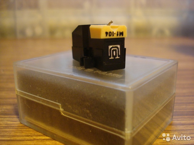

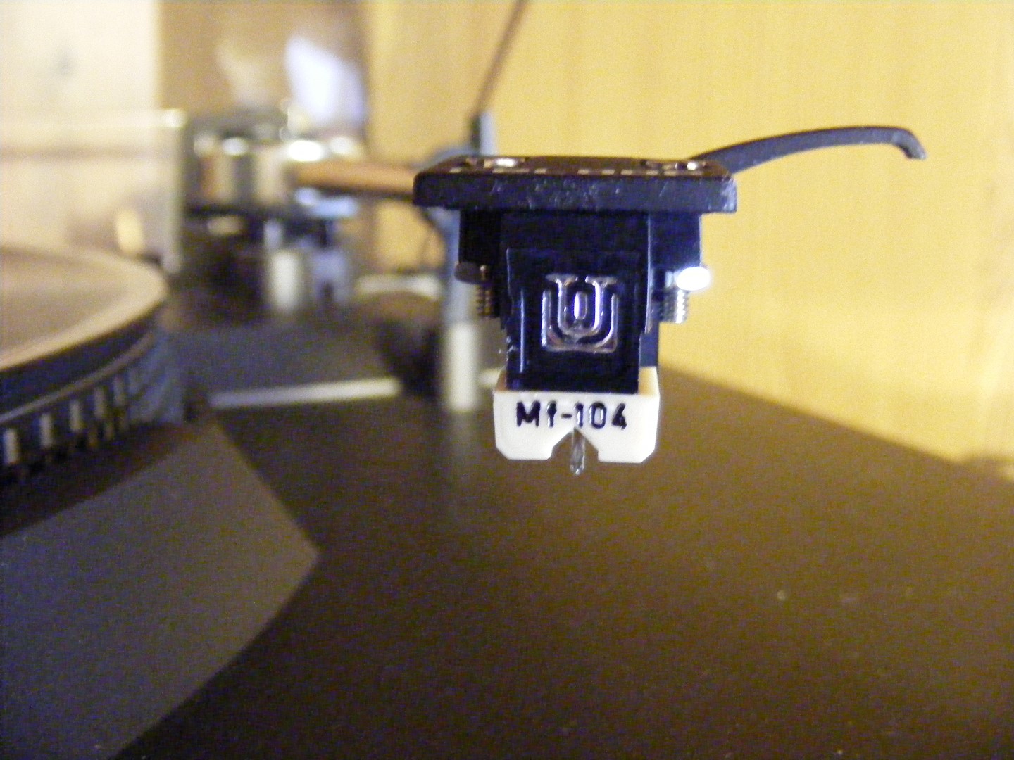

Po dłuższej przerwie czas na recenzję kolejnej wkładki /igły MM z logo zjednoczenia UNITRA, a jest nią Mf-104. Jest to ostatnia igła spośród parzystych i moment wprowadzenia jej do produkcji musiał przypadać na okolice 1983 lub 1984 roku. Była stosowana na pierwszy montaż w ówcześnie produkowanych gramofonach - przede wszystkim w Bernardach (i Bernardowatych
) z ramieniem "S" i w Adamach 424. Zdarzała się także w Danielach. Mf-104 uznawana jest za najbardziej zaawansowaną igłę sferyczną z typoszeregu parzystego.

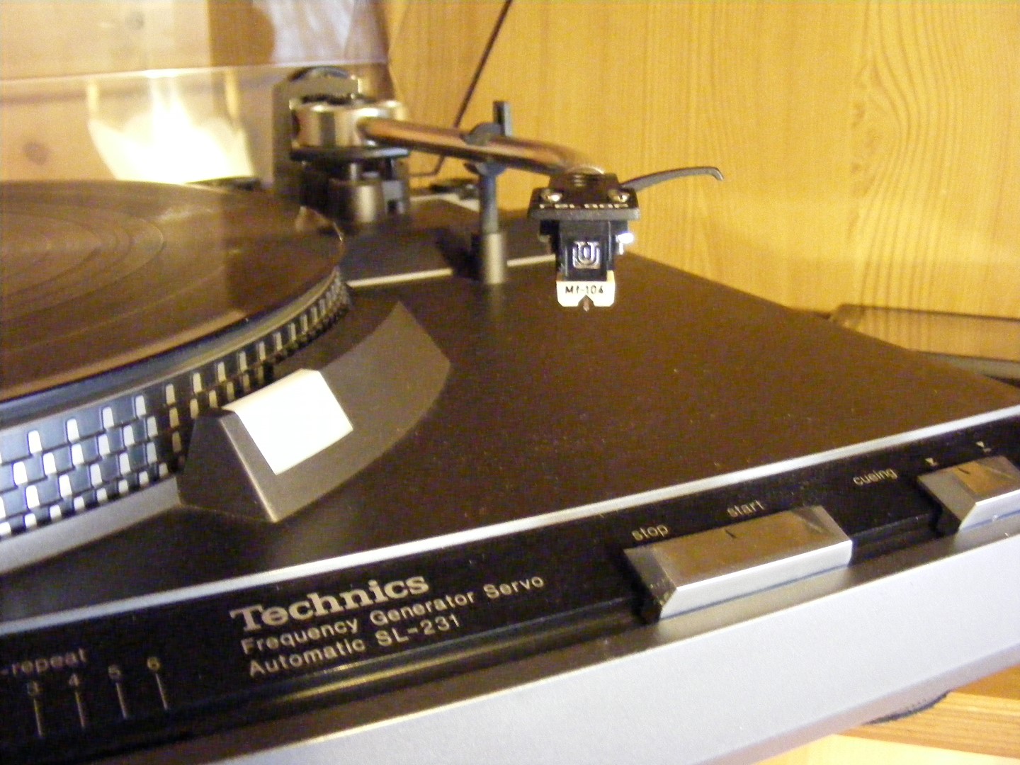

Zacznę tradycyjnie od podania parametrów technicznych: I mój SL-231 z zamontowaną wkładką / igłą Mf-104: Igła rzecz jasna zakupiona jako nieużywana, w oryginalnym pudełku z dołączoną instrukcją i w komplecie z dedykowaną wkładką. Wszystko w nienagannym stanie: Nacisk ustawiony zgodnie z zaleceniem dla większości Mf-ek - czyli 1,5g. AS ustawiony proporcjonalnie do nacisku.
A teraz kilka słów o brzmieniu Mf-104. Powiem szczerze, że z jego oceną mam pewien problem - podobnie jak wiele innych osób. W sieci pojawiają się skrajne opinie na jej temat - jedni piszą, że tą igłą Fonica zbliżyła się do szczytu swoich możliwości, że jest to najlepsza igła z typoszeregu parzystego i że jest najbardziej szerokopasmowa i wszechstronna. Z opinii negatywnych, najczęściej powtarzającym się określeniem brzmienia tej igły jest przymiotnik "zamulony". Jeszcze inni opisują je jako po prostu tragiczne - najgorsze ze wszystkich Mf-ek. Ja skłaniałbym się do umiarkowanych opinii - tj. że jej brzmienie jest nieco "zamulone" - niby cały zakres pasma jest - nazwijmy to - w normie, ale wszystko jakieś takie rozmyte i jakby "za szybą". Zdecydowanie brakuje tu dynamiki - czy wręcz "kopa" - jakim mogła się pochwalić Mf-102. Jednym słowem, słuchać się da, ale zdecydowanie nie porywa swoim brzmieniem.
Na deser, jak poprzednio, link do fragmentu muzycznego zgranego przy pomocy igły Mf-104:

Zgadzam się z twoją oceną Mf-104 i wcześniejszą oceną Mf-102: "Jeśli chodzi o brzmienie Mf-102, to wydaje mi się, że jest ono najlepsze spośród dotychczas przetestowanych igieł UNITRY"Obywatel pisze:A teraz kilka słów o brzmieniu Mf-104. Powiem szczerze, że z jego oceną mam pewien problem - podobnie jak wiele innych osób. W sieci pojawiają się skrajne opinie na jej temat - jedni piszą, że tą igłą Fonica zbliżyła się do szczytu swoich możliwości, że jest to najlepsza igła z typoszeregu parzystego i że jest najbardziej szerokopasmowa i wszechstronna.
Od siebie dodam, że najlepszą ze wszystkich "emefek" ze sferycznym ostrzem. Ktoś kto wyżej ocenia 104 musiał trafić na wyjątkowo dobrą 104 i wyjątkowo słabą 102. Wszystkie typy wkładek posiadały duży rozrzut parametrów np. dla 104 minimalne tłumienie przeniku między kanałami wynosiło 25 dB przy 1kHz (24 dB dla 102) ale w obu typach były zarówno egzemplarze o tłumieniu lepszym niż 30 dB jak również o tłumieniu, minimalnie ale nie spełniającym normy - o 1-2 dB.

Z kolei 104 to w dużym uproszczeniu 102 bez drutu. Stary dowcip mówi, że telegrafiści tak długo rozciągali druty aż przestały być widoczne gołym okiem i w ten sposób wynaleźli telegraf bez drutu. My tak długo (przy współpracy z Politechniką Łódzką i TENORELEM ) dobieraliśmy mieszanki gumowe aż mogliśmy zrezygnować z drutu bez obawy o zetknięcie wkładki z płytą nawet po wielogodzinnym odtwarzaniu płyt.

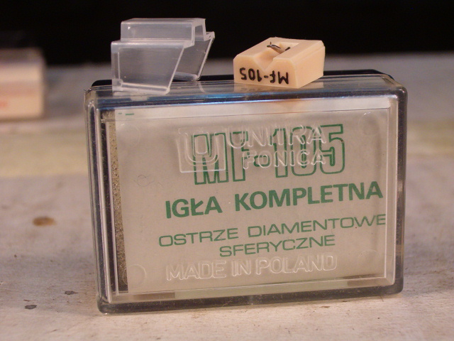

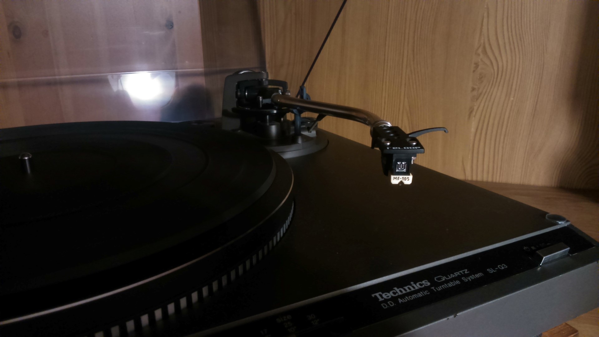

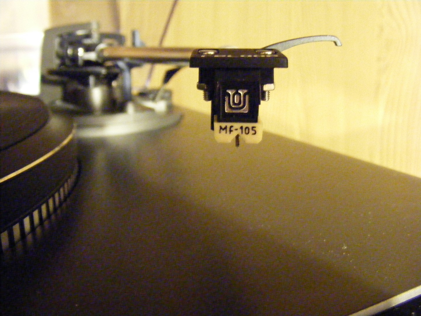

A więc przyszedł czas na opisanie ostatniej wyprodukowanej przez łódzką Fonikę igły, czyli Mf-105. Igła ta została wdrożona do produkcji już po 1990 roku - czyli po przemianach ustrojowych w kraju - w związku z czym nie była już sygnowana logo zjednoczenia UNITRA, a jedynie marką Fonica. Montowana była najprawdopodobniej w ostatnich produkowanych przez fabrykę gramofonach, tj. GS-500.
Tradycyjnie zacznę od wklejenia skanów instrukcji igły/wkładki zawierających jej parametry techniczne. Ponieważ nie posiadam własnej instrukcji w wersji papierowej, skany zapożyczyłem ze strony http://www.technique.pl/mediawiki/index ... 1xx#Mf-105 W następnej kolejności tradycyjnie wstawiam zdjęcia Technics'a z Mf-105 na pokładzie. W międzyczasie przesiadłem się na inny model gramofonu
Igła zakupiona jako nieużywana, w oryginalnym pudełku i w idealnym stanie. Niestety bez dedykowanej wkładki więc pracuje w body od Mf-101, ale to były zdaje się takie same wkładki więc z technicznego punku widzenia nie ma to większego znaczenia.
Brzmienie Mf-105 nie jest łatwe do ocenienia. Jest to ostatni produkt Foniki więc teoretycznie powinien być najbardziej zaawansowany i najlepiej brzmiący. Takie stwierdzenia często można przeczytać w recenzjach tej igły. Większość recenzentów podaje jednak w wątpliwość tę prostą prawidłowość sugerując, że brzmienie tej igły pozostawia sporo do życzenia. Ja natomiast muszę stwierdzić czysto subiektywnie i bez wnikania w parametry, że lubię brzmienie tej igły. Jest po prostu ciepłe, naturalne i przyjemne dla ucha. Oczywiście igła nie rzuca na kolana pasmem przenoszenia - nie ma ani mocnego basu, ani nie wspina się szczególnie wysoko w górnych rejestrach, ale summa summarum efekt końcowy - czyli to, co dociera do uszu - jest zaskakująco dobry. Igła też skutecznie maskuje niedoskonałości tłoczenia, zużycie płyty i słabości toru audio - czyli nie przenosi wielu zniekształceń i trzasków. Być może jest to "zasługą" zastosowanego szlifu i niezbyt ostrym brzmieniem wysokich tonów.

Jeśli miałbym się pokusić o zrobienie subiektywnego rankingu przetestowanych Mf-ek, to igłę Mf-105 ulokowałbym na drugiej pozycji - swoim brzmieniem ustępuje ona jedynie Mf-102, która ma czystsze brzmienie w górnych rejestrach pasma oraz większą dynamikę. Pełny ranking przedstawia się zatem następująco:

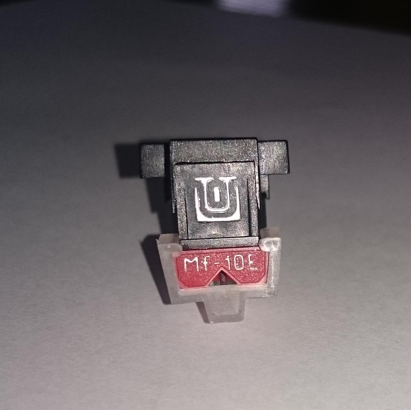

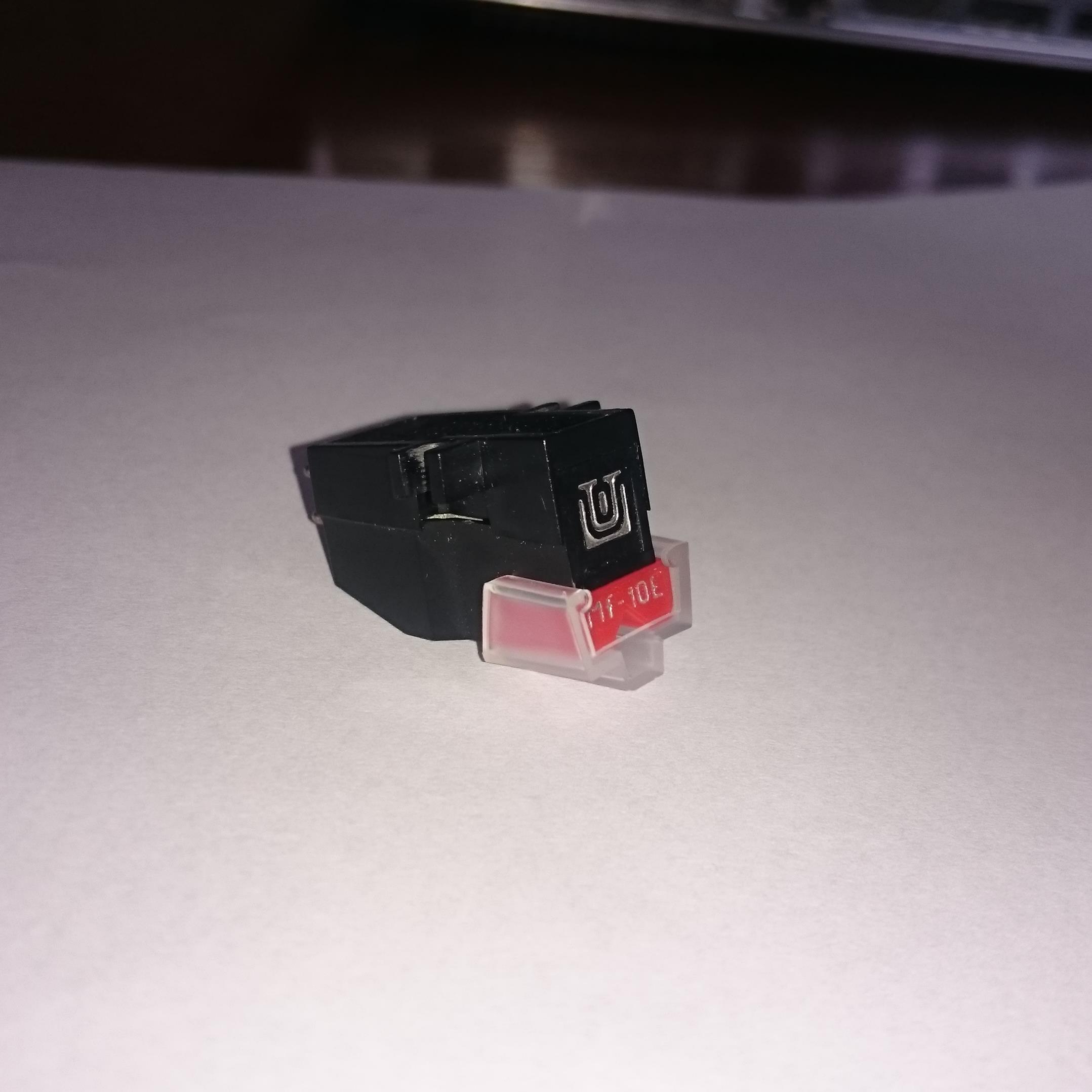

Może się mylę , ale czy przypadkiem ostatnim produkowanym modelem nie był MF 10E. Na początku lat 90-tych kupiłem taką wkładkę . Moim zdaniem był to najlepszy produkt od Fonicy. Lepszy od całej serii 100( używałem 100, 101, 102 i 104 bez 105 więc mam porównanie). Grałem nią aż skończyła się igła.... Szkoda , bo naprawdę dawała radę.

Mf-10E to było rozwinięcie Mf-102, a więc raczej pierwsza połowa lat 80 - choć oczywiście w produkcji i w sprzedaży mogła się utrzymywać jeszcze dużo później. Ale wiążąco to musiałby się wypowiedzieć kolega plus12.
P.S. Super zdjęcia

Już się wypowiadam
Wkładka Mf-10E to wkładka z igłą z ostrzem eliptycznym. Wdrożona do produkcji po moim odejściu z Foniki czyli po 30 czerwca 1989r. Pamiętam wykonanie serii próbnej. Osadzenie eliptycznego ostrza w ramieniu igły wymagało orientacji igły względem ramienia, do prób zakupiliśmy kompletne ramiona igieł z ostrzem osadzanym przez szwajcarskiego producenta ostrzy. Podobnie postępował Tenorel przy produkcji swoich wkładek - tylko ostrza sferyczne osadzał w swoim zakładzie.
Były plany zakupienia oprzyrządowania do osadzania ostrzy eliptycznych ale nie wiem czy zakup został zrealizowany.
Próby odsłuchowe serii próbnej zostały wykonane już po moim odejściu, na pamiątkę została mi jedna wkładka
Odnośnie wkładki Mf-105 nic konkretnego nie mogę powiedzieć. Z tego co pamiętam, planując uruchomienie wkładki z ostrzem eliptycznym, roboczo nazwaliśmy ją Mf-105E, miała być produkowana równolegle z wkładką MF-105; obie na bazie nowego generatora o bardziej atrakcyjnym wyglądzie. Produkcja pozostałych wkładek miała być wygaszona. Problemy finansowe spowodowały, że projekt nowego generatora został odłożony a wkładkę eliptyczną ostatecznie uruchomiono jako Mf-10E. Co spowodowało późniejsze uruchomienie 105 i czym dokładnie różniła się od swoich poprzedniczek chyba pozostanie niewiadomą.
