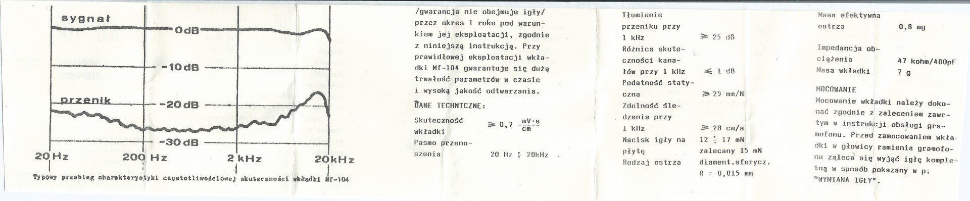

Po dłuższej przerwie czas na recenzję kolejnej wkładki /igły MM z logo zjednoczenia UNITRA, a jest nią Mf-104. Jest to ostatnia igła spośród parzystych i moment wprowadzenia jej do produkcji musiał przypadać na okolice 1983 lub 1984 roku. Była stosowana na pierwszy montaż w ówcześnie produkowanych gramofonach - przede wszystkim w Bernardach (i Bernardowatych
) z ramieniem "S" i w Adamach 424. Zdarzała się także w Danielach. Mf-104 uznawana jest za najbardziej zaawansowaną igłę sferyczną z typoszeregu parzystego.
Zacznę tradycyjnie od podania parametrów technicznych: I mój SL-231 z zamontowaną wkładką / igłą Mf-104: Igła rzecz jasna zakupiona jako nieużywana, w oryginalnym pudełku z dołączoną instrukcją i w komplecie z dedykowaną wkładką. Wszystko w nienagannym stanie: Nacisk ustawiony zgodnie z zaleceniem dla większości Mf-ek - czyli 1,5g. AS ustawiony proporcjonalnie do nacisku.
A teraz kilka słów o brzmieniu Mf-104. Powiem szczerze, że z jego oceną mam pewien problem - podobnie jak wiele innych osób. W sieci pojawiają się skrajne opinie na jej temat - jedni piszą, że tą igłą Fonica zbliżyła się do szczytu swoich możliwości, że jest to najlepsza igła z typoszeregu parzystego i że jest najbardziej szerokopasmowa i wszechstronna. Z opinii negatywnych, najczęściej powtarzającym się określeniem brzmienia tej igły jest przymiotnik "zamulony". Jeszcze inni opisują je jako po prostu tragiczne - najgorsze ze wszystkich Mf-ek. Ja skłaniałbym się do umiarkowanych opinii - tj. że jej brzmienie jest nieco "zamulone" - niby cały zakres pasma jest - nazwijmy to - w normie, ale wszystko jakieś takie rozmyte i jakby "za szybą". Zdecydowanie brakuje tu dynamiki - czy wręcz "kopa" - jakim mogła się pochwalić Mf-102. Jednym słowem, słuchać się da, ale zdecydowanie nie porywa swoim brzmieniem.
Na deser, jak poprzednio, link do fragmentu muzycznego zgranego przy pomocy igły Mf-104:
