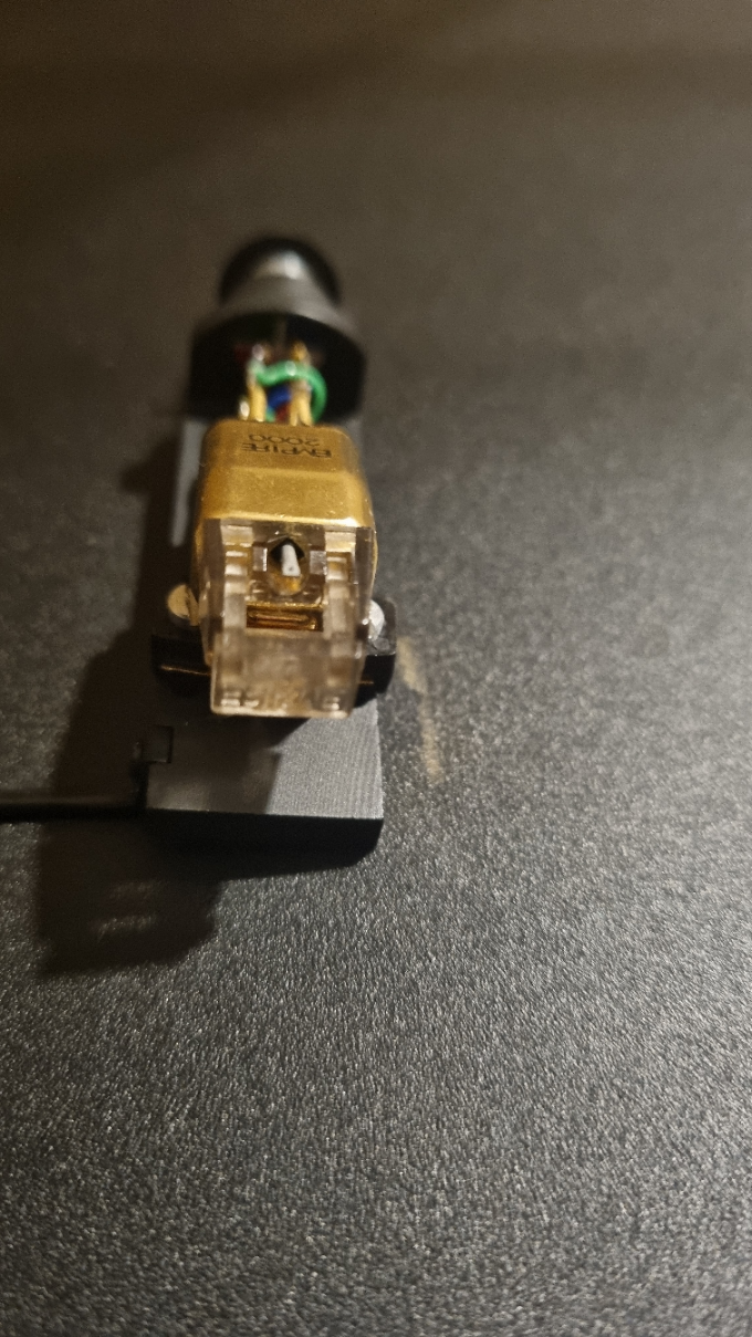

To robione przeze mnie zdjęcie wkładki Rudinho. No tak jakby nie wie, a na pewno nie chciało mu się wczoraj iść na górę i sprawdzić
wkładka Empire 2000

OK, dzięki za wyjaśnienie.
Zwykle spotykam się z igłami do Empire 2000 bez osłonki na igłę, ale późniejsze wersje tej igły rzeczywiście osłonkę miały, więc może to być oryginalna igła 2000/III.
Rudinho
- Posty: 989
- Gramofon: Micro Seiki DD-7
- Lokalizacja: Rzeszów
Re: wkładka Empire 2000
Tak wygląda moja wkladka.
A tak igła:
A tak igła:

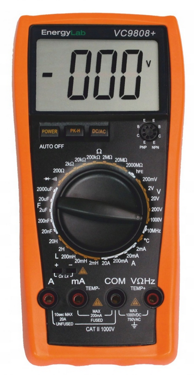

Jakim konkretnie miernikiem?
- Bart_S
- Posty: 4257
- Gramofon: SONY PS-X60
takim, którym zmierzysz indukcyjność i/lub oporność. wygrzebałem z czeluści forum:
"Empire 2000E miały indukcyjność na poziomie ok. 600mH przy ok. 1050 ohm DCR. Empire 4000D zaś - 250mH i 550 ohm DCR."

To jeszcze wielka prośba w kwestii fizycznego wykonania pomiaru. Poniżej zdjęcie miernika dla wizualizacji poczynań
Pomiar oporności (rezystencji) - instrukcja miernika
1. Podłączyć czarny przewód do gniazda "COM", a czerwony przewód do gniazda "V/ohm/Hz" - zrozumiałe.
2. Ustawić przełącznik obrotowy na odpowiedni zakres rezystencji - zrozumiałe.
3. Podłączyć przewody do testowanego rezystora - potrzebna pomoc
Miernik powinienem ustawić na tryb pomiaru prądu stałego? Czerwony przewód do "+" np. kanału lewego, czarny do "-" lewego. I potem to samo z kanałem prawym?
Pomiar indukcyjności - instrukcja miernika
1. Ustawić przełącznik obrotowy na odpowiedni zakres indukcyjności - zrozumiałe.
2. Podłączyć induktor do gniazda "Lx" - potrzebna pomoc.
Uwagi - instrukcja miernika
1. Wartość indukcyjności może być różna, ponieważ różnić się może rezystencja tego samego induktora.
Gniazdo "Lx" oznaczone "-" to taki prostokącik obok gniazda "Cx +" (Pojemność). Czy w te gniazda powinienem wetknąć piny wkładki z zachowaniem odpowiednio plusa i minusa dla danego kanału? Jeśli tak, a fizycznie będzie to utrudnione ze względu na budowę wkładki, czy można to zrobić jakoś inaczej?

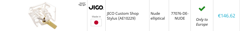

jaka igłę polecacie, oprócz oryginalnej, którą ciężko znaleźć zamiast E/III?
- domibobi
- Posty: 3570
- Gramofon: Sony PS-X65
- Lokalizacja: Kraków
Ja się prawdopodobnie skuszę na: A tu kilka innych możliwości, w zależności od zasobów portfela:
https://www.dacapoaudio.com/3410-22763- ... -origin-jp

Tak. Interesuje Cię zakres 2k ohm. Pomiar DC.
Nie wyobrażam sobie wtykania pinów wkładki w ten mały otwór. Nie znam takiego patentu. Może do tego miernika są odpowiednie złączki by skorzystać z tych funkcji (może są w zestawie, a może nie?). A jak nie to zaadaptowałbym jakiś drut w izolacji by zadziałało.
A do jakiego gramofonu?
- Posty: 16887
Przeważnie nie ma złączek dodatkowych, traktują to jak opcjonalne sondy i oferują osobno.
(tak miałem w swoim mierniku).
