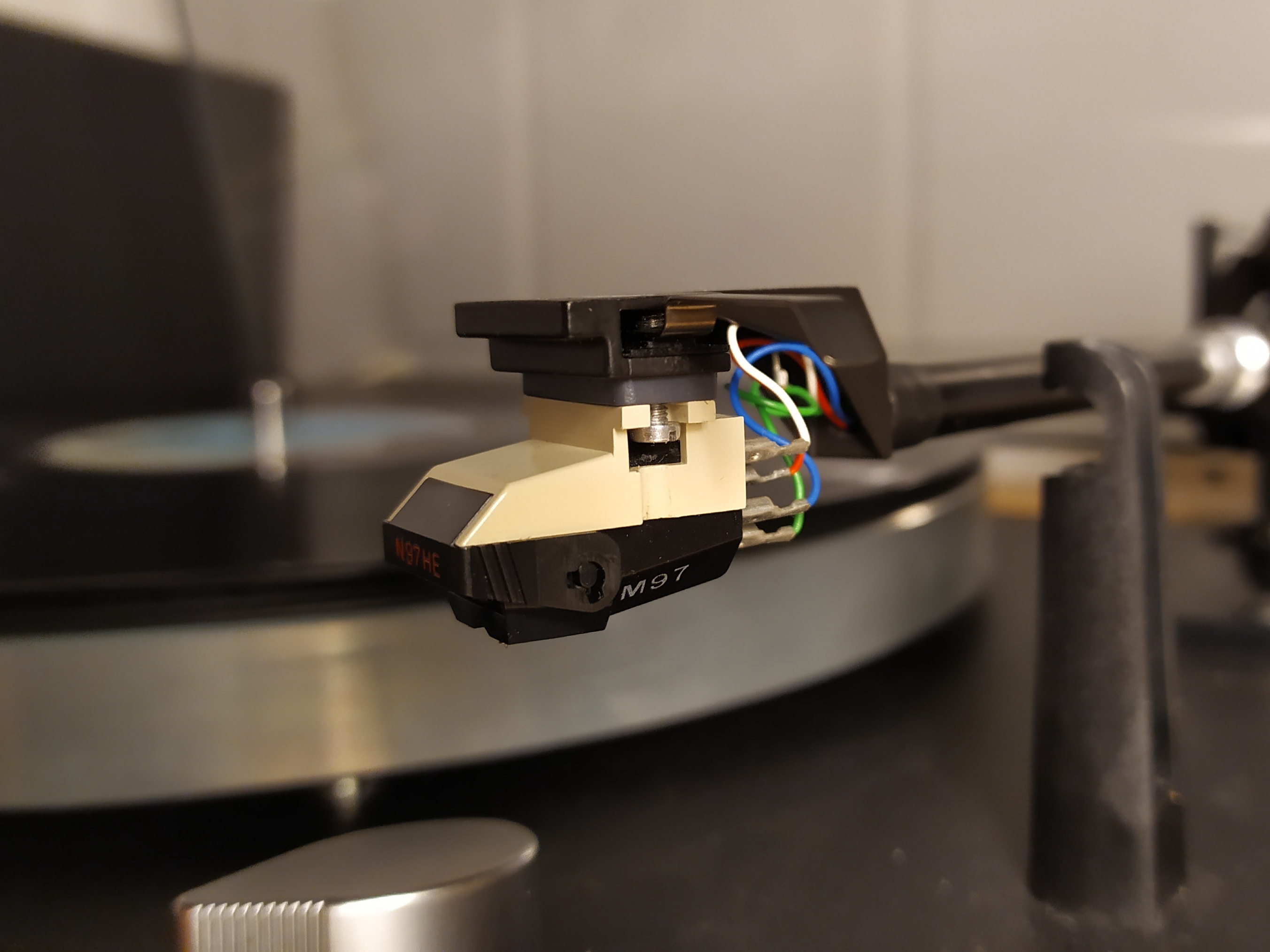

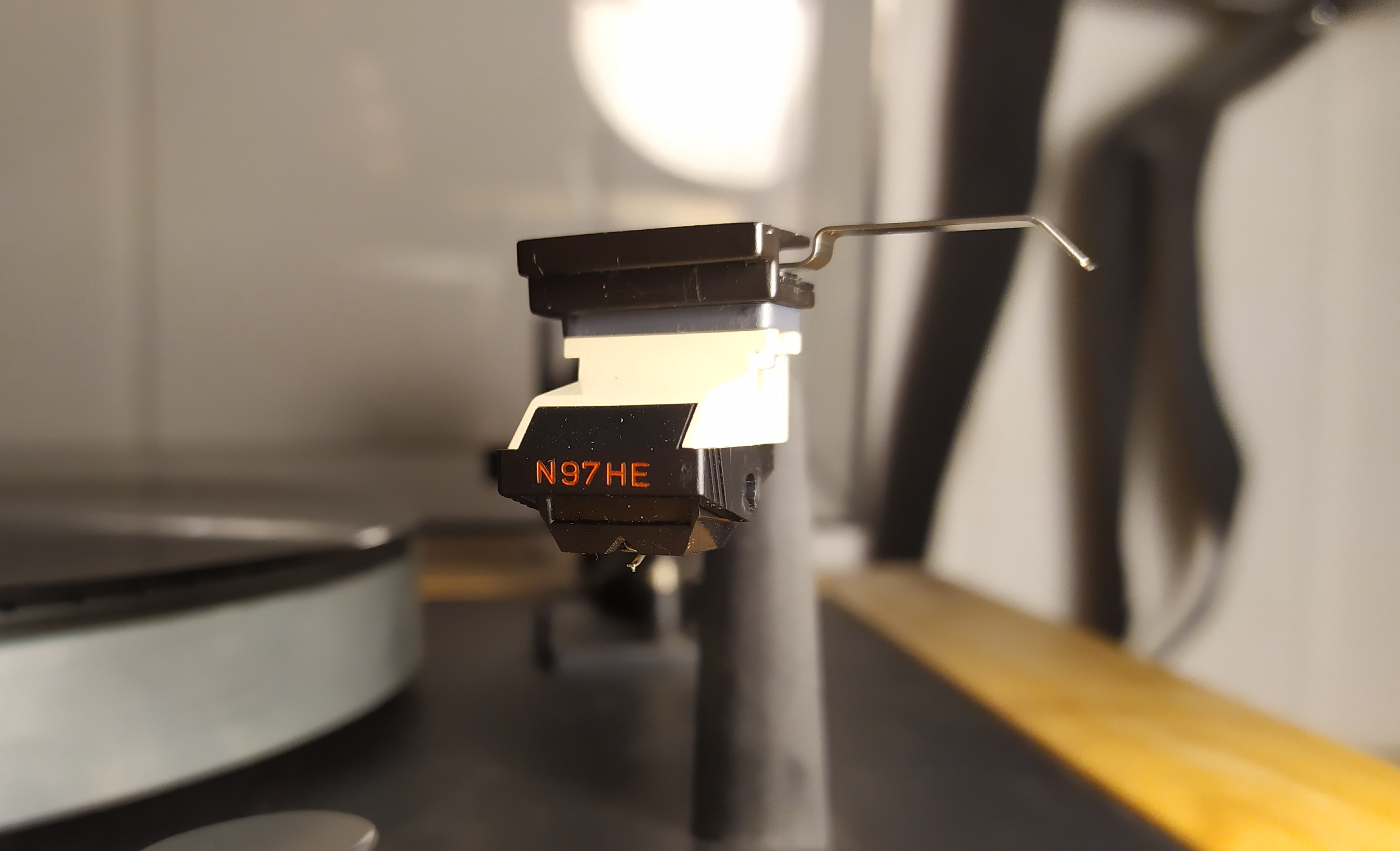

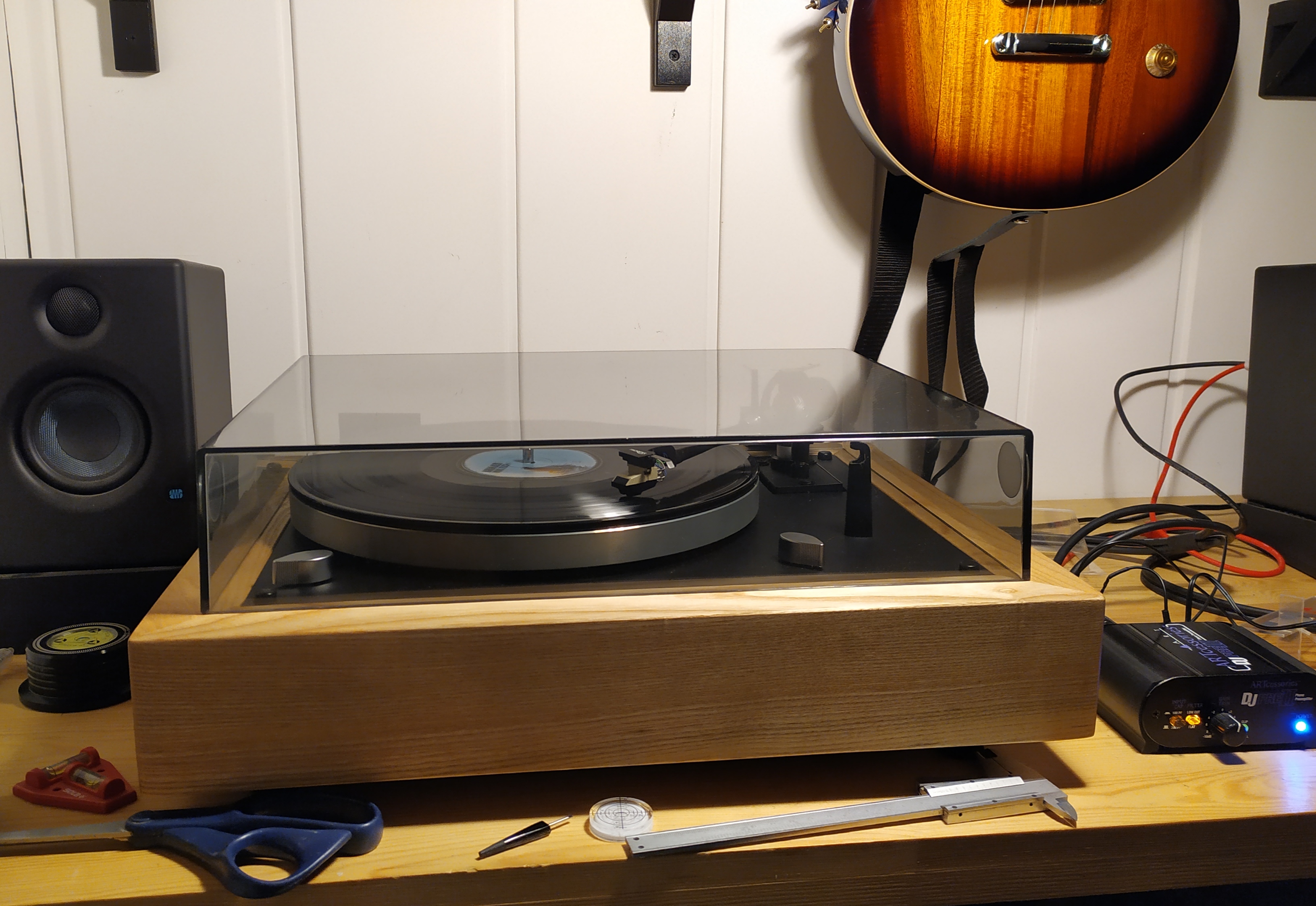

Wkładka u mnie. Pierwszy raz w życiu ustawiałem wkładkę :)
Skorzystałem z programu i zrobiłem szablon (tutaj nie do końca jestem pewny, że ustawiłem wszystko dobrze. Zmieniłem tylko pierwszą zmienną na 205, dałem DIN i stevenson). Jak dawałem liczby z tego szablonu co jest na zdjęciu wynik programu był dziwny.... Może ktoś pomoże i przekaże mi trochę wiedzy na temat ustawień i generowania szablonu? Jakaś krótka rozmowa telefoniczna? :)
https://1drv.ms/u/s!Amjt6deHYQ-Mk3_eX5d ... h?e=nMsro8
Docisk ustawiłem na 1,5g (używam szczoteczki). Czy warto teraz zmieniać w zakresie 1,25-1,75 czy zostawić 1,5? Mniej to lepiej?
Igła jest oryginalna. Nie wiem czy muszę zamawiać nową. Nie mam punktu odniesienia.. Nie wiem jak stwierdzić czy igła już zdycha czy może być.
Gra ładnie. W porównaniu z AT95 (z nową igłą) jest czyściej, słyszę więcej, bas lepszy.
Mam nadzieję, że dobrze zrobiłem.
https://1drv.ms/u/s!Amjt6deHYQ-MlABJglN ... 3?e=adroWT
https://1drv.ms/u/s!Amjt6deHYQ-MlAWnODv ... 3?e=Gd7o49
Z tyłu wkładki jest MADE IN USA
