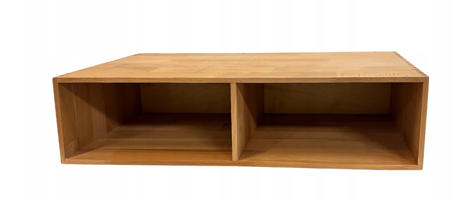

Dla przykładu mój kolega kupuje podobnej wielkości półki akurat na aledrogo i ze trzy dni temu powiedział, że zamówił za 155 pln a już kosztują ponad 170 , natomiast niedawno brał po 120. Widziałem u niego te pudełka i powiem …. wolę zdecydowanie te własnej roboty są fajniejsze jak dla mnie – on bierze coś takiego:
https://www.vinyls-shop.com/pl/p/Glorio ... e/23118484

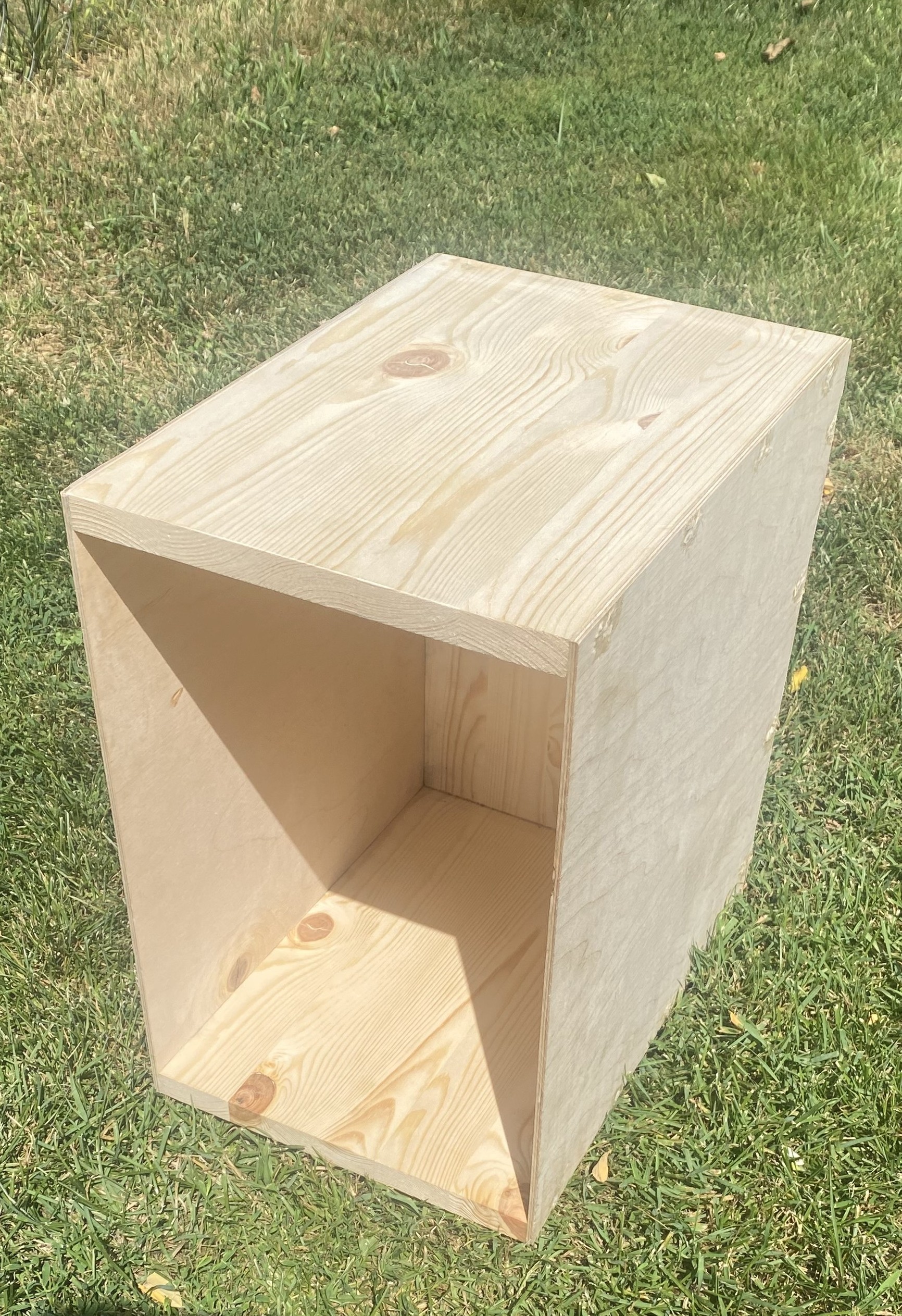

Więc do rzeczy, dzisiaj z nudów ogarnąłem kolejną półeczkę :

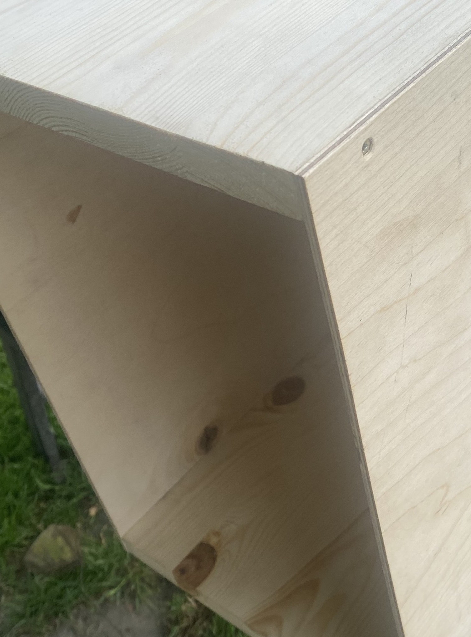

góra, dół i tył między nimi z deski , boki ze sklejki, Wszystko skręcone i sklejone. Najważniejsze to zrobić jakim wiertłem delikatne frezy pod główki wkrętów, żeby je następnie zamaskować – u mnie mieszaniną wiórków z klejem:
Na zdjęciu poniżej góra wstępnie oszlifowana z zamaskowanymi z tyłu wkrętami, boki jeszcze schną nieszlifowane:

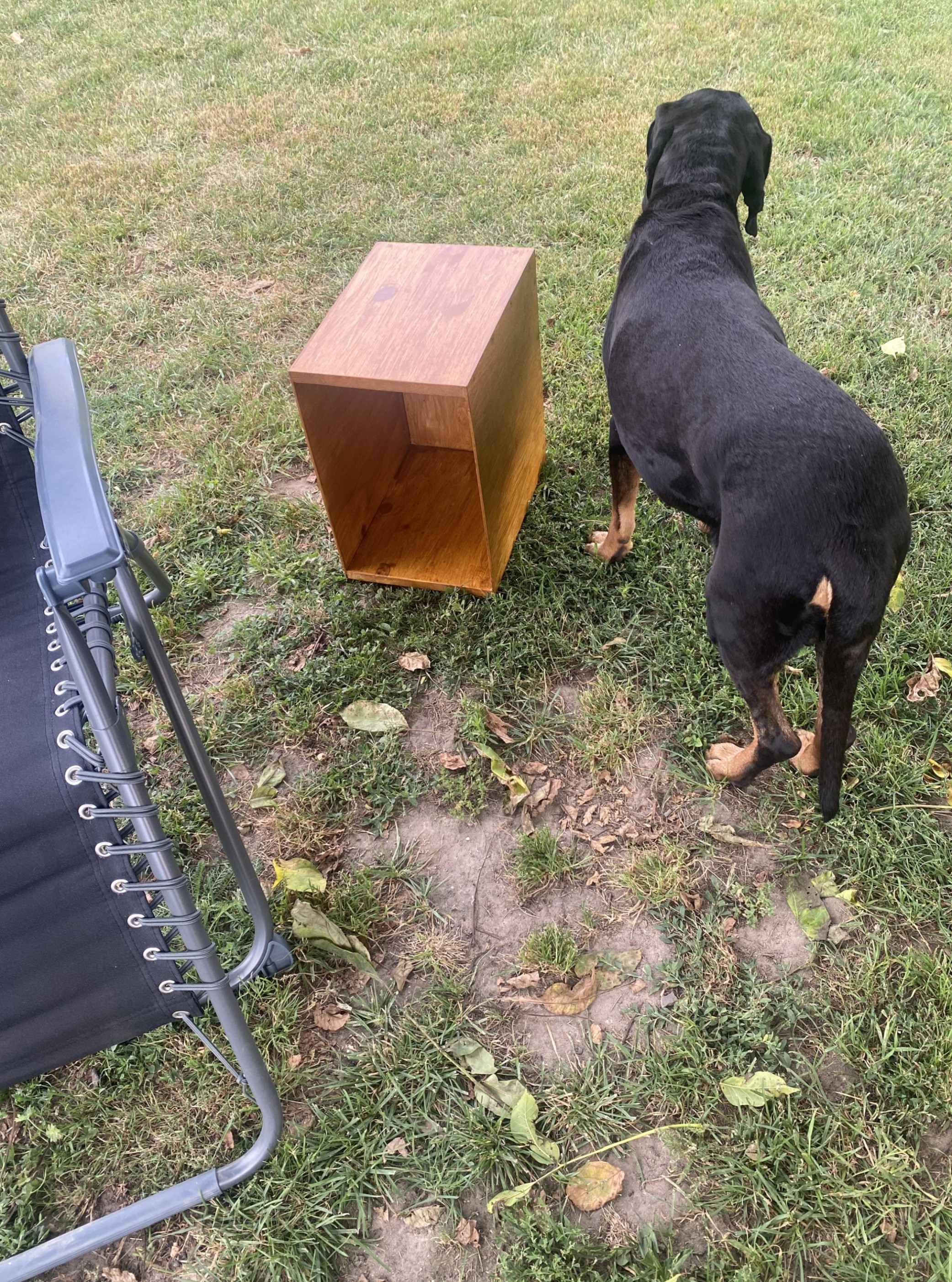

Na koniec jakie malowanko, parę minut na słońcu i wsio jest najprostszy mebel ale jaki użyteczny się okazuje :lol: :
No dobra, ale ktoś zapyta a jaka wytrzymałość tego badziewia, odpowiadam, chłop siada ze sto kilo i nawet nie drgnie – także jest.

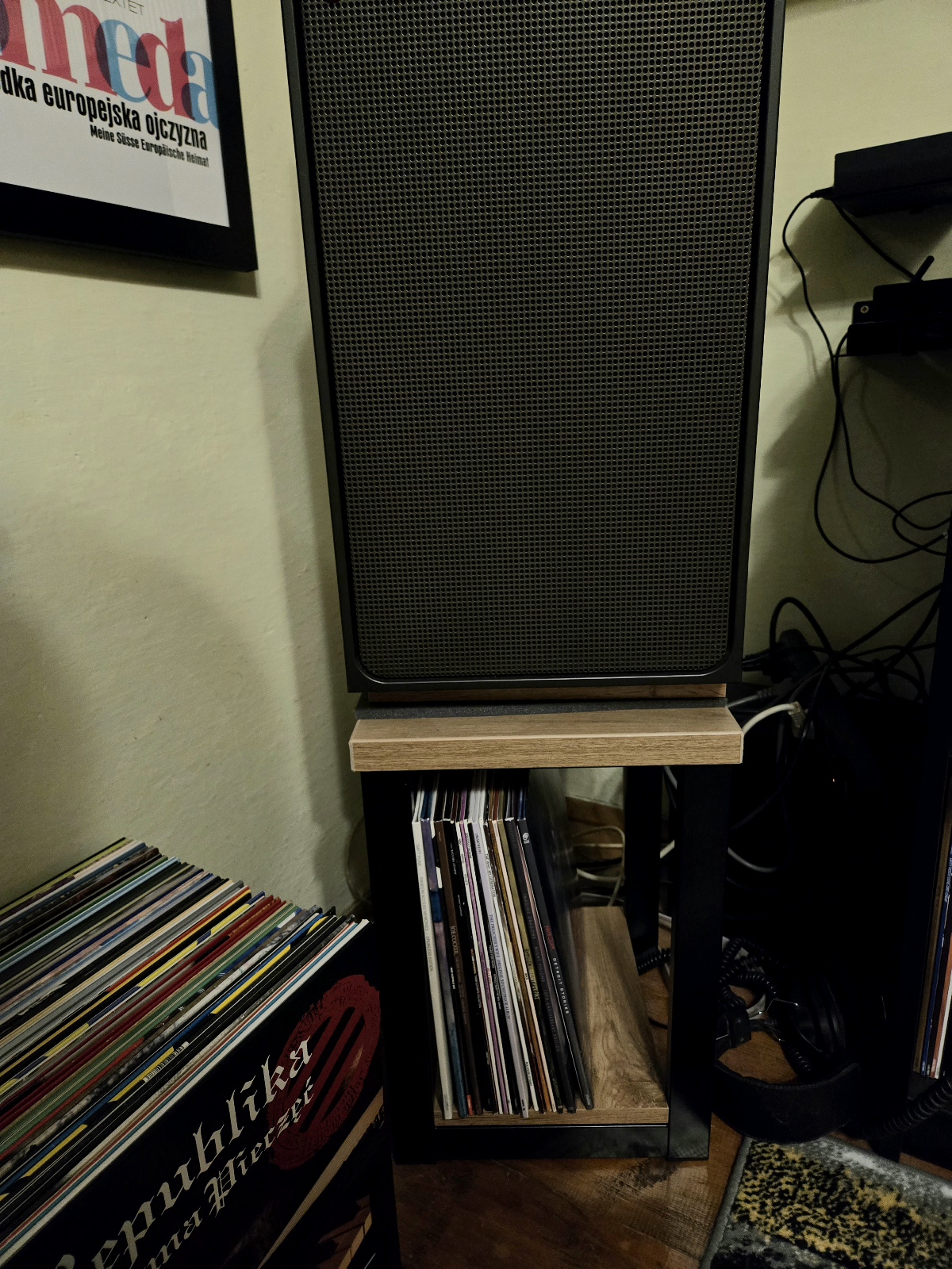

Ja coś takiego zakupiłem, jeszcze mam miejsce na płyty.
https://allegro.pl/oferta/kwietnik-stoj ... 7291225900
Józek , jakbyś zrobił pod wymiar kolumny , to więcej by Ci płyt weszło ;) ,11 cm więcej :lol:
Ja tym linkiem dałem przykład.Moje są szerokie na 31cm i 45cm wysokości, dziura na płyty ma 22cm, więc nie jest źle.
