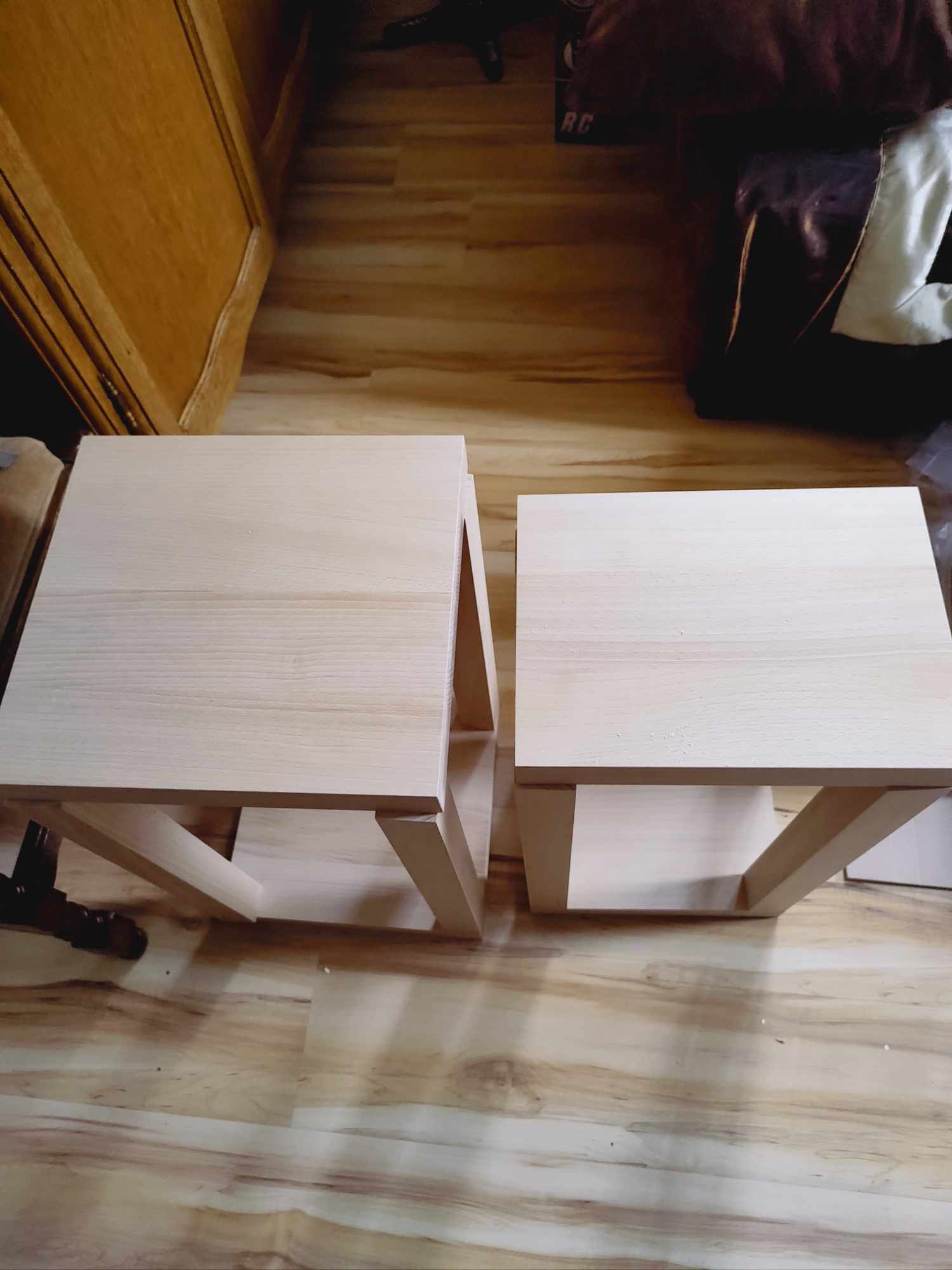

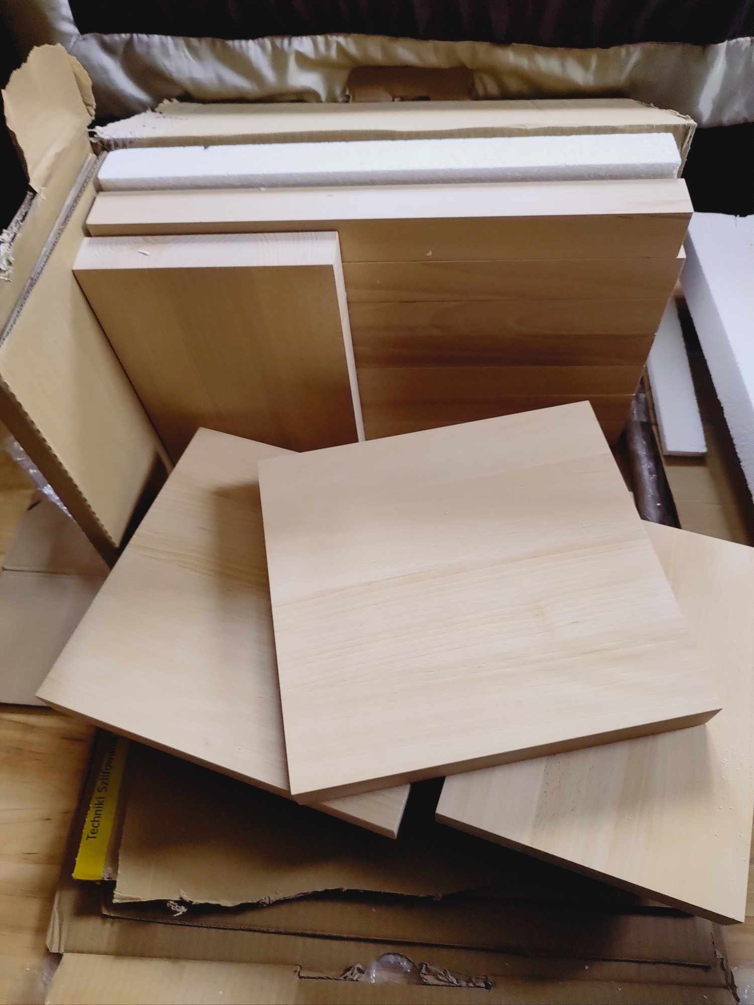

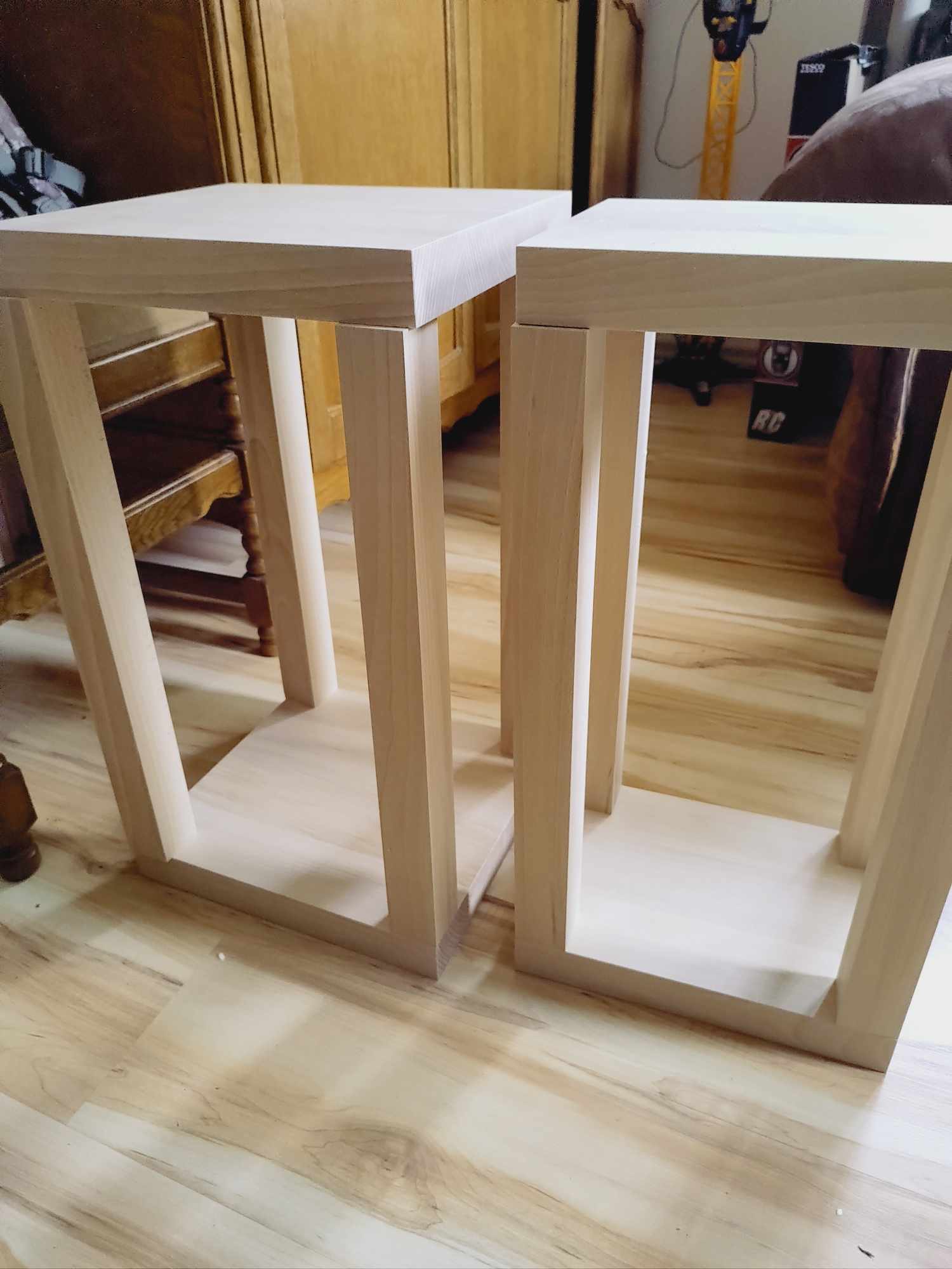

Cześć,
Przyszła jesień to sobie wymyslilem taki projekt. Standy w 2 wymiarach pod 2 pary kolumn:
blaty 32x30 i 30x22 oraz pionowe klocki 5x5x50.

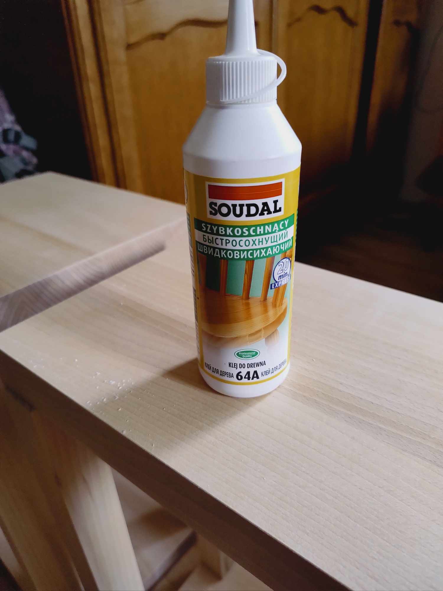

I teraz pytanie: jak to łączyc? Myslalem o wkrętach ale po pierwsze to jest twarde i grube drewno bukowe wiec ciezko wiercic a poza tym nie mam akurat takich wkretow. A po drugie estetyka, byloby widac od gory. Oczywiscie i tak nakleje podkladki filcowe no ale jednak.
Druga opcja to klej. Akurat znalazlem taki jak na fotach, mysle ze sie nada.
Kolejna rzecz: zabezpieczenie. Myslalem zeby zostawic zaolejowane bezbarwnie np. olejem parafinowym albo tungowym. Po calosci.
Albo druga wersja: dwukolorowa. Mam olejowosk w kolorze ciemnej whisky. Zastanawiam sie czy na ciemno nie zrobic blatow. Albo odwrotnie i blaty jasne a w pionie na ciemno.
Ciekawym opinii.

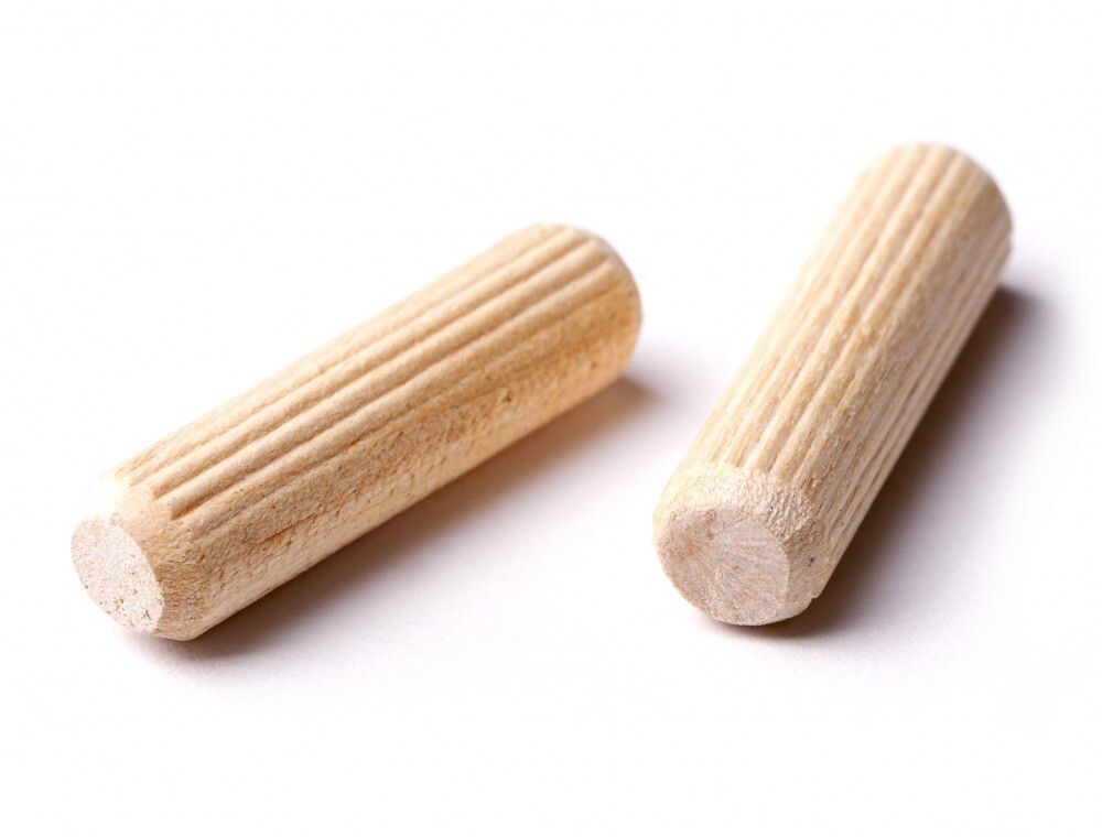

Najprostsze i niewidoczne rozwiązanie to kołki. Klejenia na styk Ci nie polecam, bo po jakimś czasie klej może puścić.
Wkręty możesz próbować umieścić w głębszym gnieździe, a później wkleić w to kołek, obciąć i zeszlifować.

Jeśli nie chcesz wkrętów to kołki i klej. Trzeba wiercić niestety, sam klej to za słabe połączenie.
Rozmiar kołków musisz sobie dobrać wg. potrzeb.

Moim zdaniem nie unikniesz jeśli połączenia ma być trwałe i bezpieczne.
Nawet jeśli postawisz ostatecznie na wkręty to wstępne nawiercenie mniejszym fi niż wiertło też pozwoli uniknąć pęknięcia drewna.

Łączenie na płasko bez wpustów, kołków czy wkrętów jest jak palenie papierosów = do dupy.
Zwłaszcza, że pewnie nie masz ścisków tej długości.
Kup Se małe opakowanie Titebonda za 20 zeta - wystarczy, daj wkręty i lekko nawierć od góry otwory szekokości łba. Potem kołek lub nawet możesz szpachlę drewnianą do wyschnięcia i przed olejowaniem.
Coś ściemniasz z tym bukiem trudnym w obróbce, kruchy jest np jesion, ale też nie ma strachu przy takiej robocie. Zrób to porządnie, inaczej to lamerka
.. powożnie, każdy z chłopaków, którzy robią tu cokolwiek z drewna Ci to powie. Nie rób jaj tylko standy.
No i jak super niewidocznie, to jak Marcin radzi, na kołki ale czy Ty se trafisz w dziurkie bez przymiaru, to nie wiem
jednak już po jednym kołku daje bdb połączenie. Ja jestem wkrętowcem, to robię jak wyżej opisałem. Kołków nie lubię, a na lamelownicę mnie nie stać bo zbieram płyty.

No wlasnie, nie mam narzedzi ani doswiadczenia zeby bawic sie w kolki. Pozostaja wkrety, ale tez musialbym do marketu bo grubosc tych elementow to 5 cm to wez to i przewierc. No i wkrety pewnie z 7 cm musialbym kupic. Ehh...mialo byc szybko latwo i przyjemniedarkman pisze: ↑28 paź 2023, 15:31Mac na różowo Se walnij![]()
Coś ściemniasz z tym bukiem trudnym w obróbce, kruchy jest np jesion, ale też nie ma strachu przy takiej robocie. Zrób to porządnie, inaczej to lamerka.. powożnie, każdy z chłopaków, którzy robią tu cokolwiek z drewna Ci to powie. Nie rób jaj tylko standy.
No i jak super niewidocznie, to jak Marcin radzi, na kołki ale czy Ty se trafisz w dziurkie bez przymiaru, to nie wiemjednak już po jednym kołku daje bdb połączenie. Ja jestem wkrętowcem, to robię jak wyżej opisałem. Kołków nie lubię, a na lamelownicę mnie nie stać bo zbieram płyty.
No chyba ze tym titebondem quick&thick jednak na plasko?
Jeszcze pytanie: najpierw laczyc a potem olejowac czy odwrotnie? Czy to ma znaczenie praktyczne? Latwiej poszczegolne elementy chyba najpierw zaolejowac wydaje mi sie.

Ja bym zrobił na wkręty i zamaskował jak Dark i Marcin radzą, kołek, albo szpachla. A tak szczerze mówiąc to ani od spodu, ani pod kolumną nie będzie widać, tym bardziej pod filcem, ale jak chcesz ładnie to jak wyżej.
