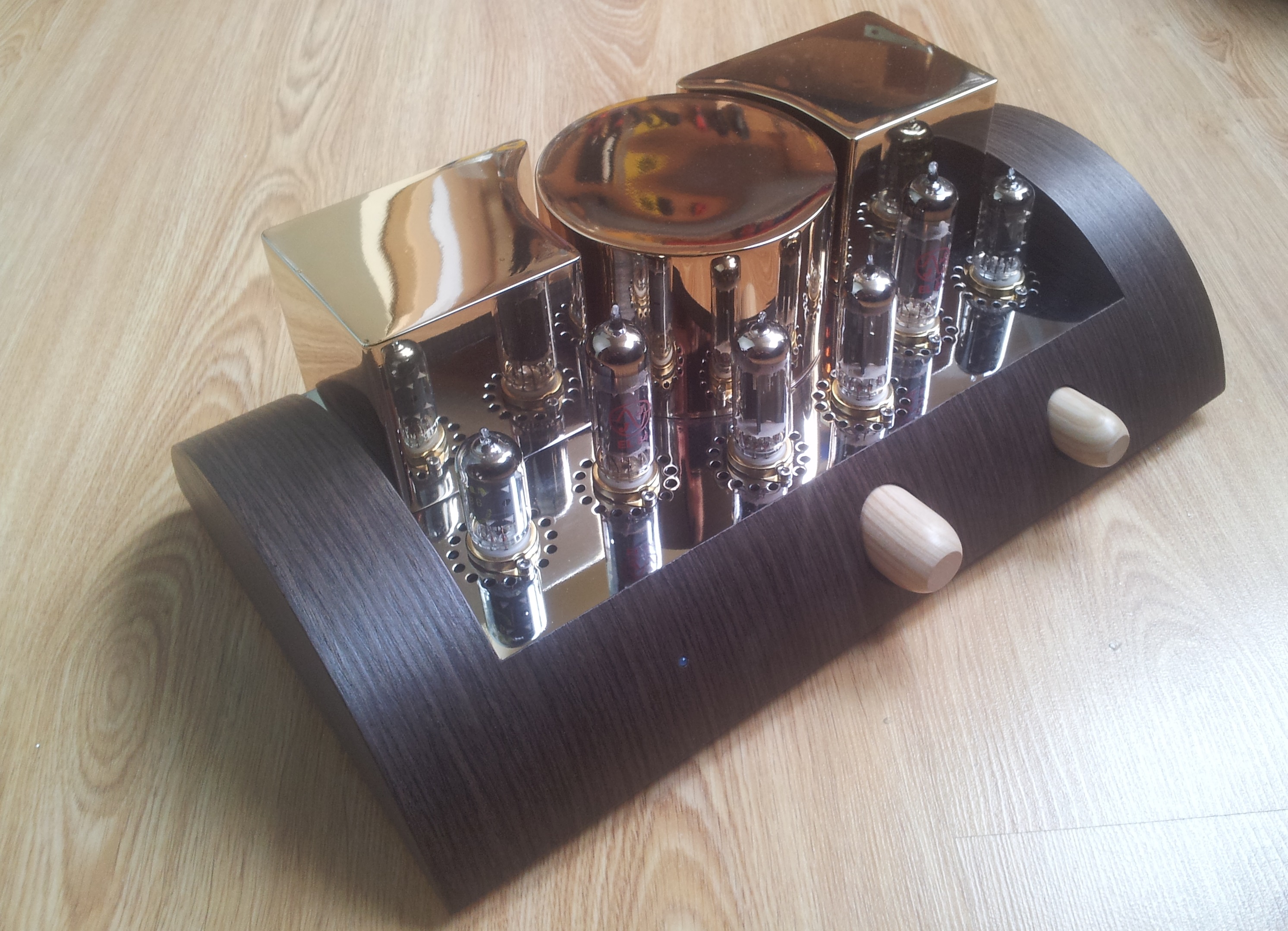

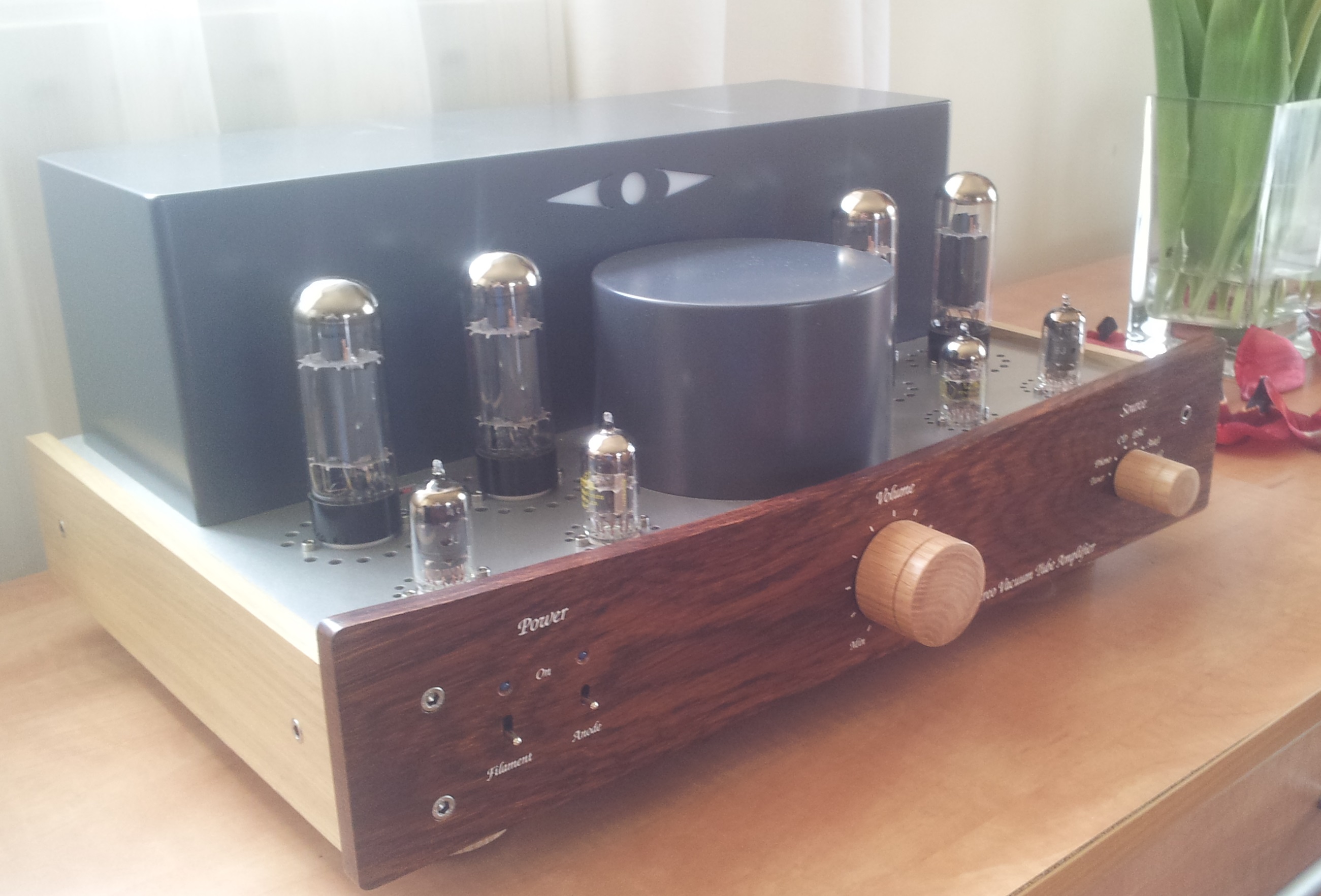

Swego czasu "popełniłem" dwa projekty wzmacniaczy DIY na lampach:
- SE 2x 3W -> http://diyaudioprojects.com/Schematics/ ... ematic.htm
- PP 2x 30W -> https://www.lundahltransformers.com/old ... amplifier/
Oba na trafach głośnikowych nawijanych przez kolegę 4pietro4. Oba grają dla mnie SUPER i jestem bardzo zadowolony.
Tak wyglądają mniej więcej:

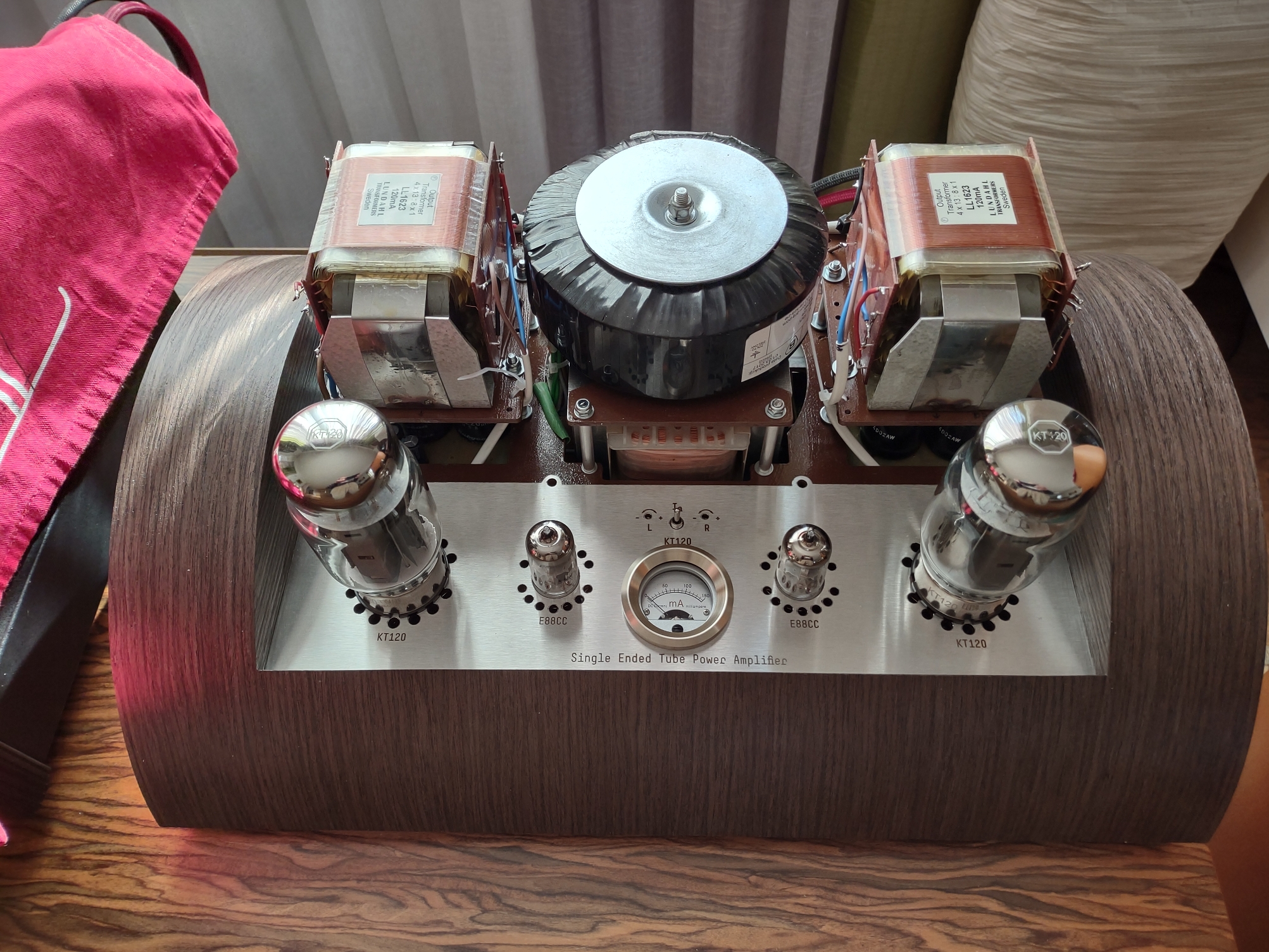

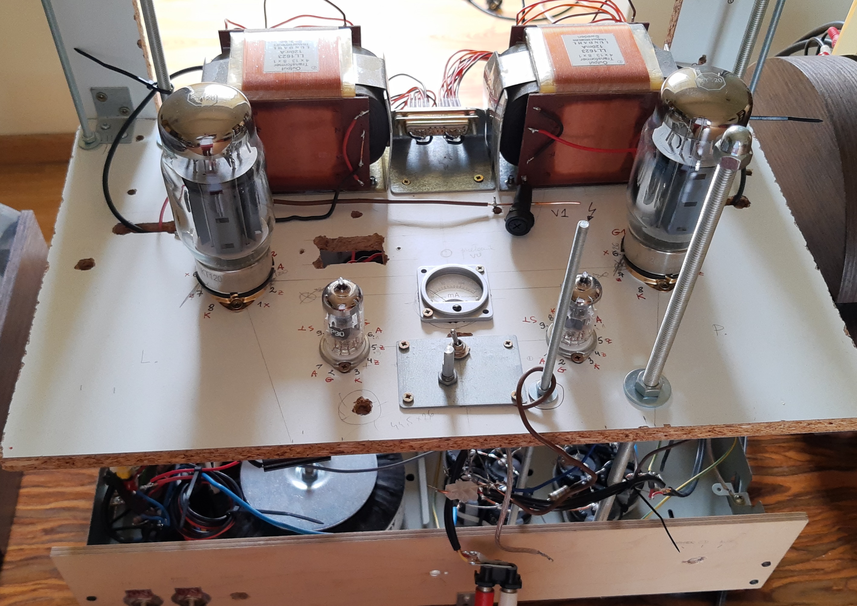

Ale mnie wierciło w środku aby pójść w trafa firmowe i zobaczyć czy i o ile one są "jeszcze lepsze". Przypadkowo wpadła mi w ręce para lamp KT120 więc zacząłem szukać jakiegoś schematu pod te lampy i w końcu stanęło na projekcie SE 2x ok. 20W pana Levena z Niemiec -> http://4tubes.com/2-SCHEMATICS/LUNDAHL- ... -KT120.htm. Ten projekt ewoluował sporo i były różne wersje różniące się głównie lampami wejściowymi (6N1P, 6N6P, ECC88, E88CC) - ja użyłem schematu z lampami E88CC.

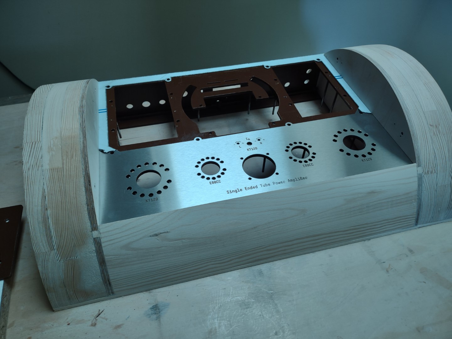

Zakupiłem trafa Lundhal LL1623 no i już nie było odwrotu... Od jakiegoś czasu mam go w wersji DESKA :-)
Powiem tak - jeszcze dopieszczę go w docelowej obudowie (gehenna ślusarska przede mną...), ale tymczasem jestem bardzo zadowolony. Ostatnio zakupiłem kolumny Wharfedale Linton 85 Anniversary i w muzyce akustycznej (jazz) - BAJKA. Chociaż ukłon w stronę 4pietro4 (albo uszy już nie te) - różnice co do moich wcześniejszych wzmacniaczy DIY na trafach 4pietro4 są mniejsze niż się spodziewałem.

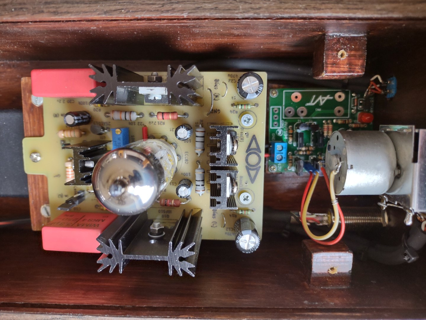

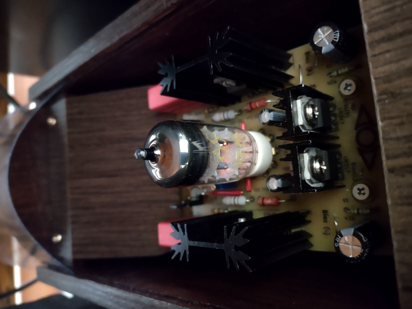

Stary projekt, ale dopiero niedawno udało się go dokończyć (toczenie gałki potencjometru głośności...) więc się chwalę :-)
Początkiem tego projektu było spotkanie ze "śwagrem"... Taki żarcik jako że jestem praktycznie niepijący... :lol:

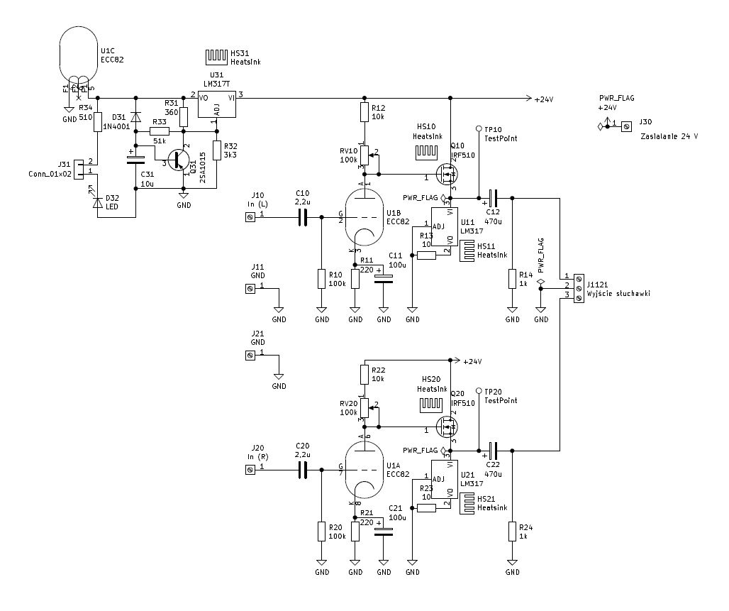

Ok, do rzeczy - więc jest sobie taki projekt:
https://diyaudioprojects.com/Solid/12AU ... 7-Headamp/
Na dole w/w strony jest odnośnik do wątku forumowego o tymże - na dzisiaj skromne 171 stron :shock:

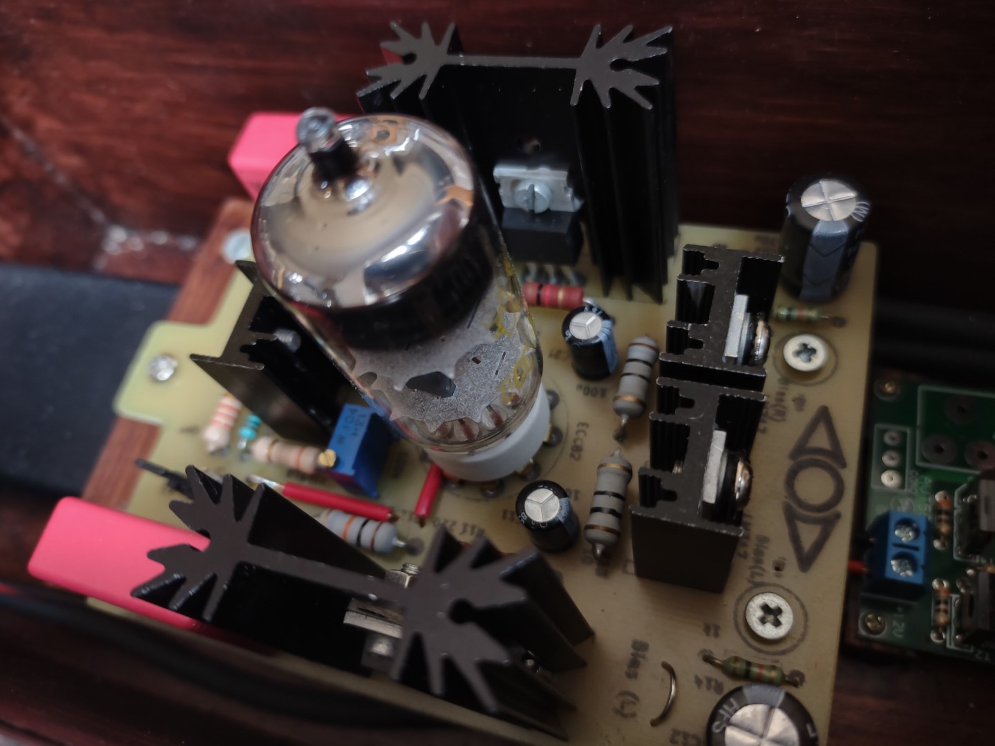

Postanowiłem spróbować dla zabicia czasu. Już nie pamiętam szczegółów (bo to "covidowo-lockdownowy" pomysł z maja 2020), ale ja użyłem starego zasilacza laptopowego chyba z ok 19 VDC - co wymagało pewnych zmian w schemacie. Tak tom sobie wymyślił:
Na schemacie twardo obstaję przy 24 VDC, ale chyba tam ciut konfabuluję - te zasilacze laptopowe przeważnie mają 19-19,5 VDC chyba.

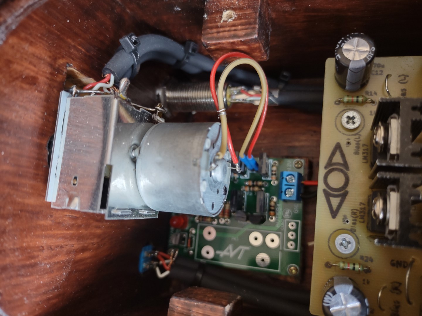

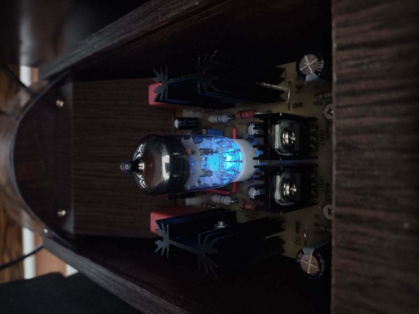

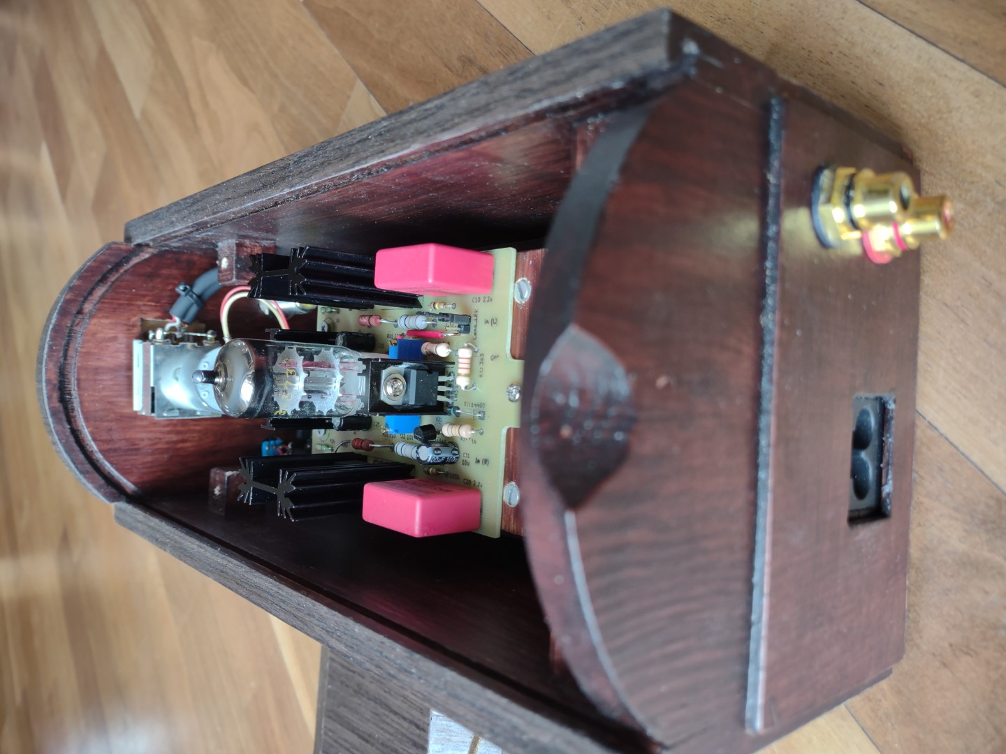

W pierwszym podejściu zrobiłem płytkę "mniejszą", ale okazało się że szczególnie mosfety grzeją sie dość mocno i wypadałoby im dać jednak dla spokoju większy radiator. A ponieważ i tak płytka wyszła mi "tak-sobie" to podszedłem do niej 2-ci raz i teraz jestem spokojniejszy - co prawda dalej płytka wyszła tak sobie (ja nie jestem dobry w obsłudze żelazka) i te mosfety dalej są gorące, ale bez przesady. Da się na krótka chwilę dotknąć radiator i skóra jest wciąż na swoim miejscu a nie na radiatorze :-)
Dodałem jeszcze dla wygody moduł zdalnej regulacji głośności (AVT 594), dla spokoju ducha opóźnione załączanie słuchawek i odłączanie ich przed wyłączeniem na zwykłym wyłączniku hebelkowym, podświetlenie lampy diodą LED (odpust lekki wyszedł, na szczęście jest to odłączalne i raczej nie używam) i voila! Teraz jak oglądamy np. "wydarzenia sportowe" z Najwyższą Instancją to Ona słucha komentatorów a ja - czego chcę!
Tak ciut poważniej to piszę o tym projekcie aby zachęcić każdego kto chce spróbować troszkę "pomajstrować" przy lampach a boi się (poniekąd słusznie) spróbować od razu z napięciem anodowym w okolicach 400 VDC. Tutaj jest bezpiecznie. A radocha wielka (no i ten element integracyjny wspomniany w pierwszych zdaniach...).
Nie jest to żaden hajend, ale zdecydowanie też nie ma się czego wstydzić ten wzmacniacz w porównaniu z wbudowanymi w nasze klocki. Przynajmniej ja tak to odczuwam i takie mam klocki :-)
Gdyby ktoś chciał np. projekt płytki to podeślę. Myślę też, że tą starą "mniejszą" płytkę mogę komuś wysłać jakby znalazł się chętny to spróbowania (policzę tylko za koszt wysyłki, albo osobiście zapraszam). Ta płytka ma swoje drobne niedociągnięcia, ale da się na pewno jeszcze użyć i wszystko wyjaśnię (co jeszcze pamiętam ;-))
Forumowicze - bardzo polecam Wam ten projekt na wolne dni - teraz akurat wiosna za oknem, ale jak przyjdzie słota jesienno-zimowa to jak znalazł!

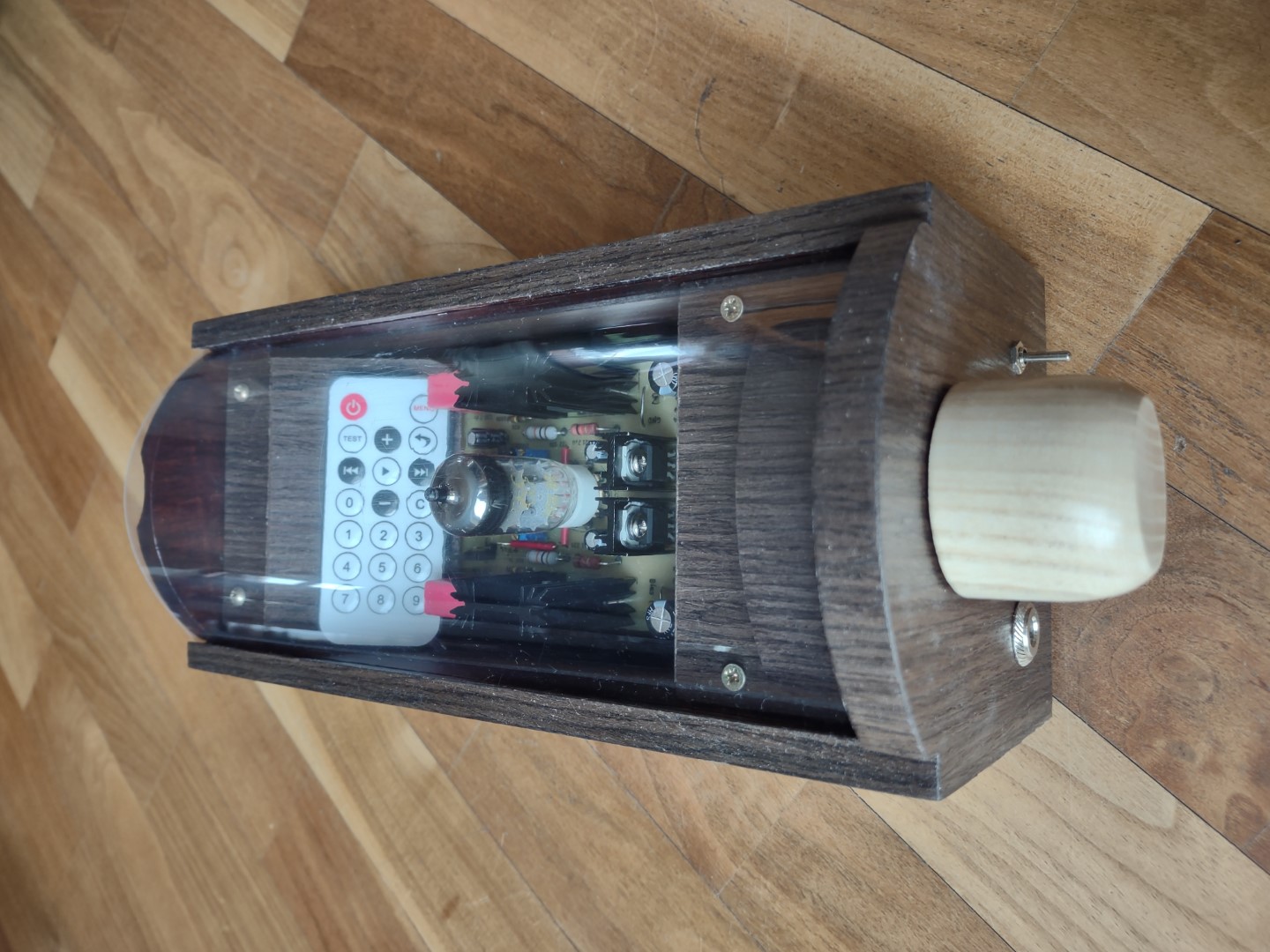

Kilka zdjęć moich wersji:
== v1 wersja "mała" jeszcze na desce i jeszcze z opóźnionym załączaniem na NE555 (w końcu wyłącznik hebelkowy wygrał konkurs na tą zaszczytną funkcję):
== v2 - wersja "większa" po spotkaniu ze "śwagrem" już:

Fajne, fajne, ciekawe jak chodzi. :?: :idea:
A BTW na wersję deska z postów #1/fotka sprzętu/ wyżej dajesz Pawle jakąś osłonę/obudowę/siatkę czy coś?

Upss... No to mnie trafiłeś... Nic nie daję. Na swoje usprawiedliwienie powiem tylko, że dzieci dorosłe, żona nie dotyka się "systemowo", a jak sprzęt jest nie używany to kabel zasilający fizycznie jest odpięty. No i ta deska powoli się kończy bo... proszszszę:
8-)
Posty: 16906
Re: sponaa - takie tam (głównie lampy)
No tak z ciekawości pytam, lampy też mam odsłonięte (dziecięcia i zwierzaki też dorosłe)choć mam osłonę ale wyjątkowo paskudna jest (trafa mam w osłonach).
W sumie to coś bym pomyślał na jakąś siatką czy coś?
Yyyy to znaczy, tę deskę na Lundhalach będziesz podmieniał i likwidował/bo nie do końca zrozumiałem? (no bo trafa na wyrsicku i te "anteny" dość erekcyjnie się wyforsowały na pierwszy plan :D
sponaa pisze: ↑
19 kwie 2022, 17:41
To dla potomnych oczywiście tylko, ale trafom dość długo jest obojętne czy są pod zasilaniem czy nie :? .. niby wszyscy o tym pamiętają, ale zwykle do pierwszego walnięcia lekceważą.
p.s. :) aha nowa obudowa się kończy - teraz się kapnąłem, znaczy do czytałem sens fotografii :lol: ... a to sorry :D

Tempo prac nie powala, ale, ale...
Teraz jeszcze jakieś pół roku ścigania mojego zarobionego ślusarza aby dokończył puszkę na trafa i będzie koniec. Tzn. koniec wersji mk1 bo nie wykluczam jesienią podejścia do mk2 🙂. Sonicznie jestem zadowolony, ale nie jestem tutaj obiektywny pewnie. W końcu to moje dziecko... Jak się nacieszę to zrobię jeszcze pomiary mocy i pasma przenoszenia. Ale na ucho - jest git! Ale nie jestem tutaj obiektywny pewnie... Czy ja się nie powtarzam? Pardąsik 😜

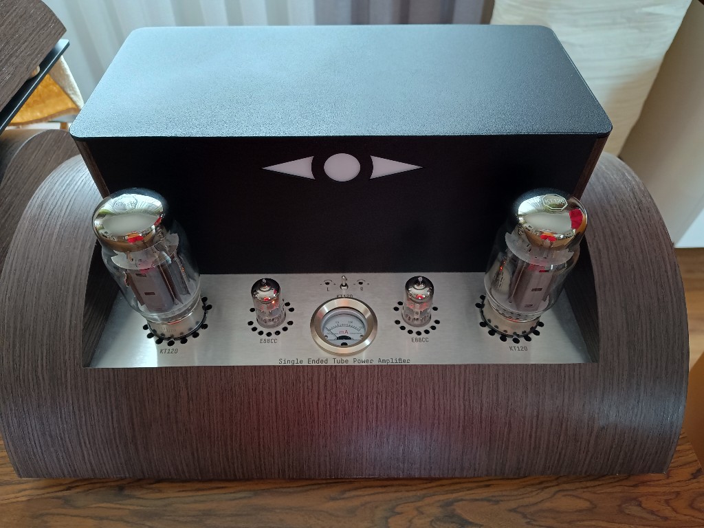

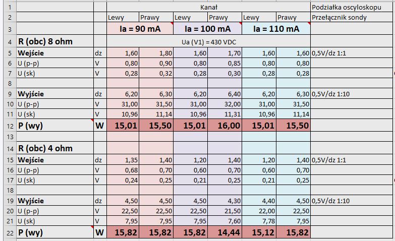

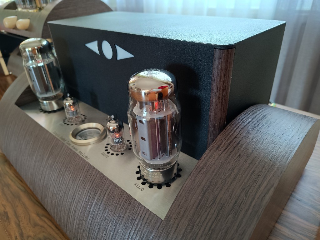

Cześć! W lutym (ostatniego) przewidywałem pół roku na prace ślusarskie, ale dzisiaj ostatniego lipca mogę ogłosić ogromny sukces "ślusarski" i wyrobienie się szybciej o cały miesiąc!!! :mrgreen:
Pacjent w całej krasie:

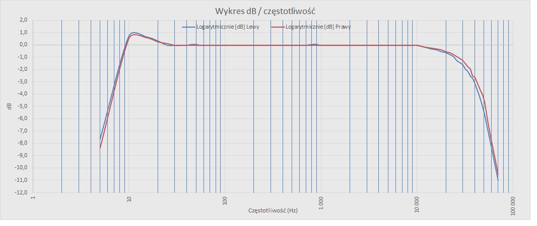

Do tego pomierzyłem mu moc i pasmo przenoszenia:
Siedzę i słucham. GRA MUZYKA. :violin:
