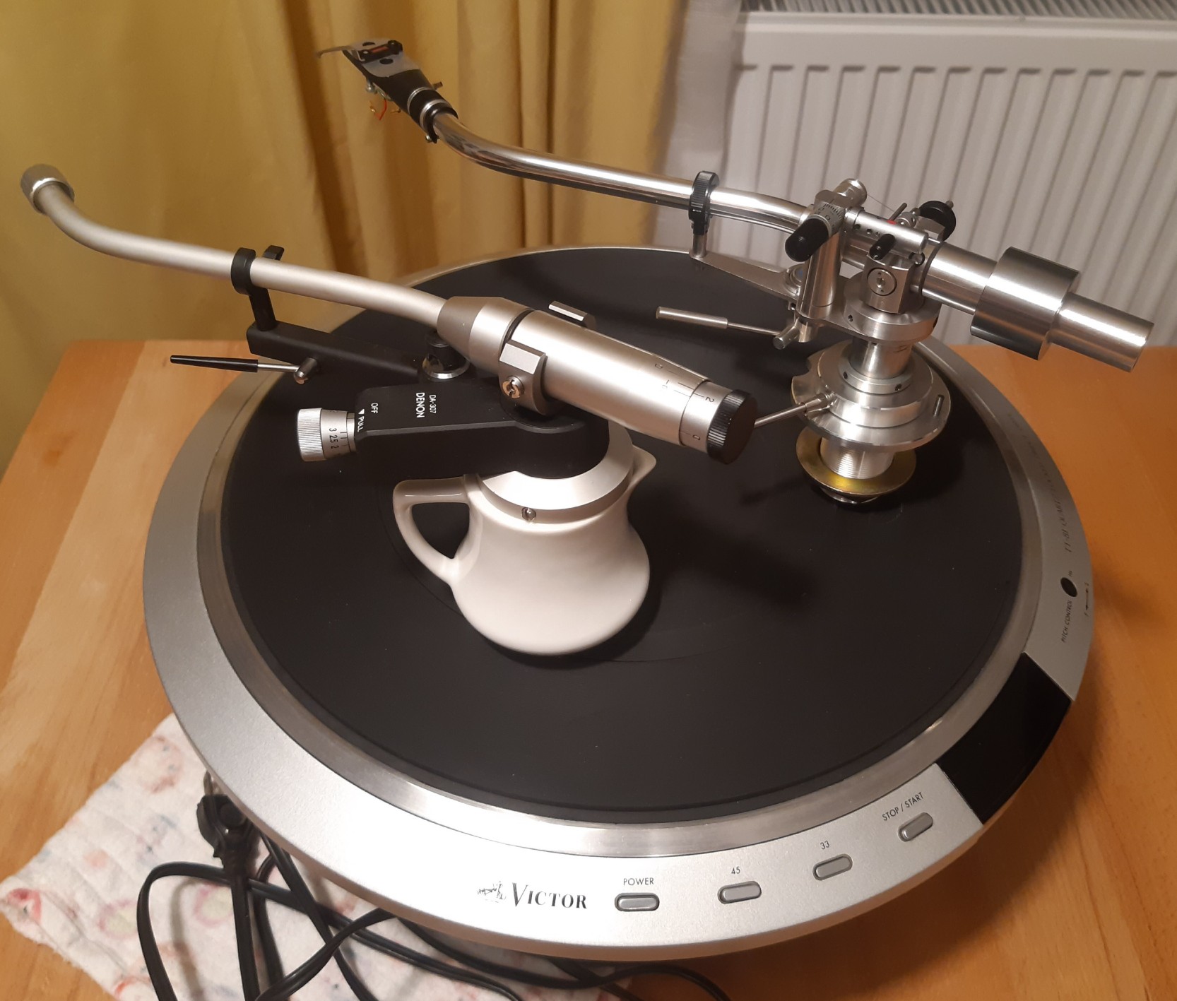

Dzieci rosną, trochę więcej czasu pozostaje do dyspozycji, ale i tak za mało :D Koledzy forumowi prezentują swoje prace, więc i ja postanowiłem co nieco sklecić.
Zakupiłem w tym celu 1 tytułowy napęd. Japończyk, 100V.
1 ramię Denon DA-307, ale potem jeszcze niejako przypadkiem wpadło Micro MA-505 :P

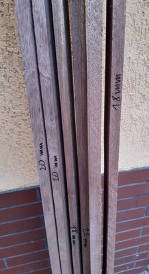

Ale zaczynem wszystkiego był dostęp do taniej tarcicy mahoniowej.
Postaram się pokazać efekty swojej pracy jak tylko czas pozwoli.
Projekt się szlifuje, jest częściowo gotowy. Trochę się zastanawiam czy 1 ramię czy dwa? A jeśli jedno to czy z regulacją do różnych długości ramion :think:

Też mi się wizualnie podoba, dlatego na niego padło. Myślałem jeszcze o TT-101, ale cholernie ciężko go kupić w rozsądnych pieniądzach.
Jesteś w jego posiadaniu? Jakie praktyczne dla użytkownika są między 101, a 81? Warto go kupić? Bo w sumie to jak już będzie plinta, to można będzie po prostu podmienić jeden na drugi.

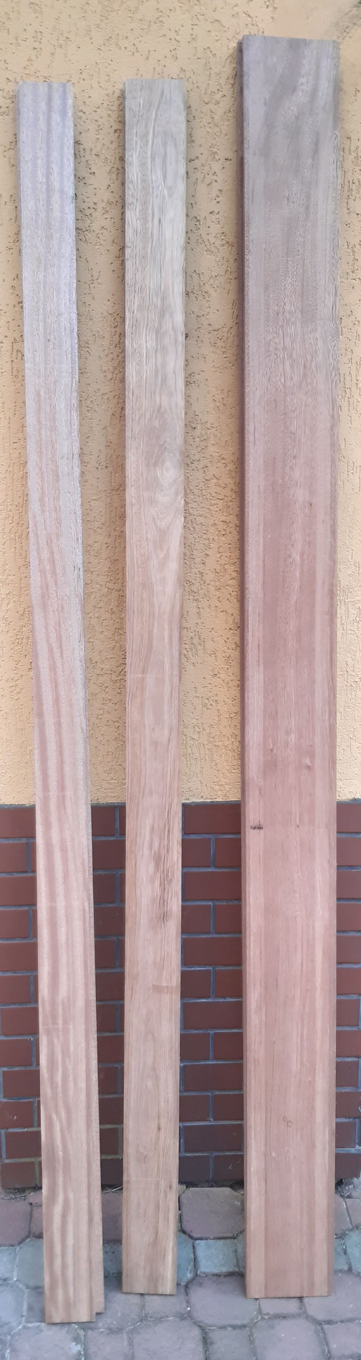

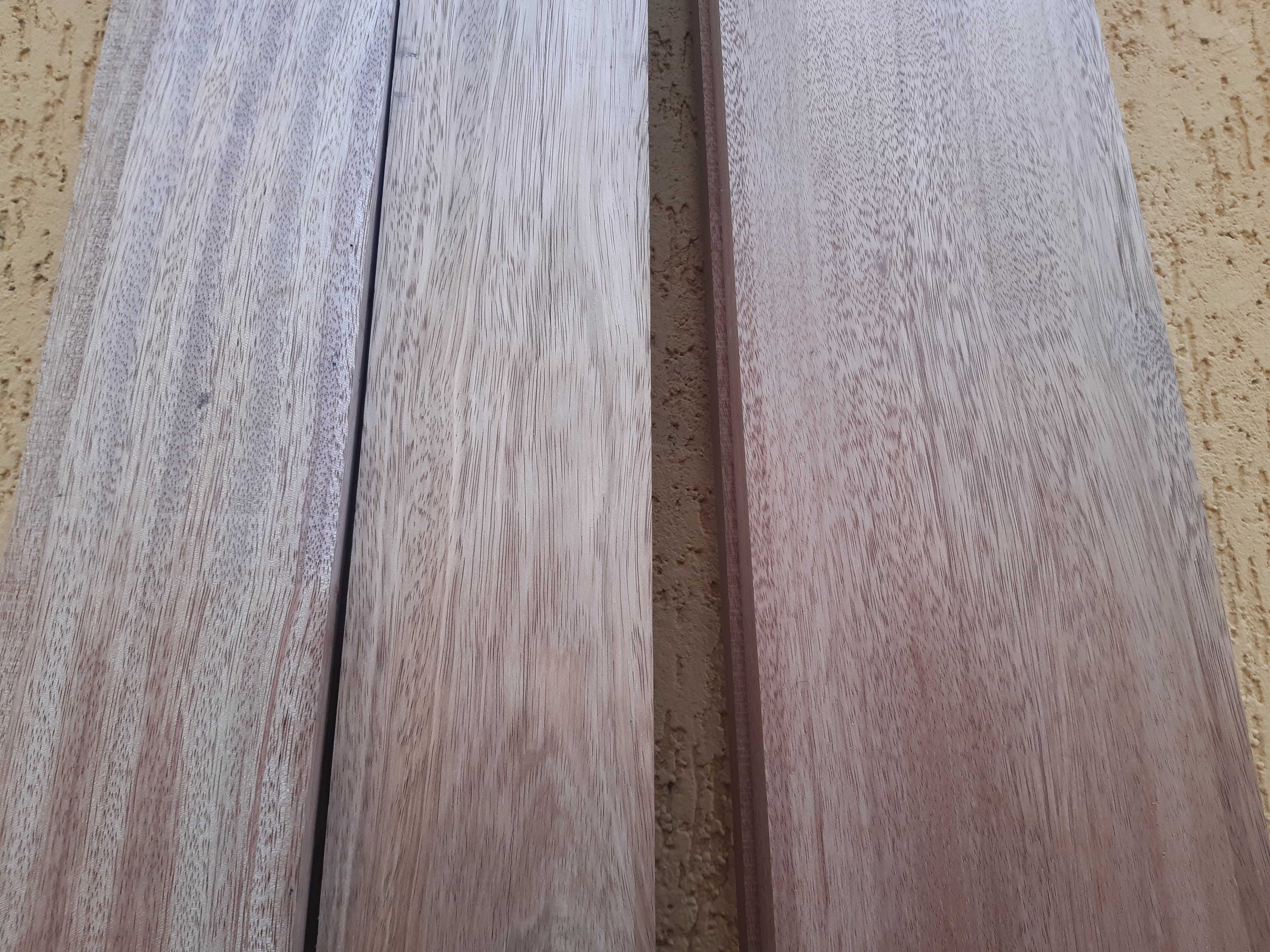

Wrzuciłem fotosy samego sprzętu, nie wrzuciłem drewna, które ogólnie nazywa się mahoń, a gatunków mahoniu to jest ze 150 :lol:
Ten mój jest lekko różowawy z raczej równym usłojeniem, pochodzenie Afryka. Niepodobny o żadnego europejskiego gatunku. Drewno twarde. Dokładnej nazwy nie znam. Żeby było zabawniej dostawca też go nie zna :D

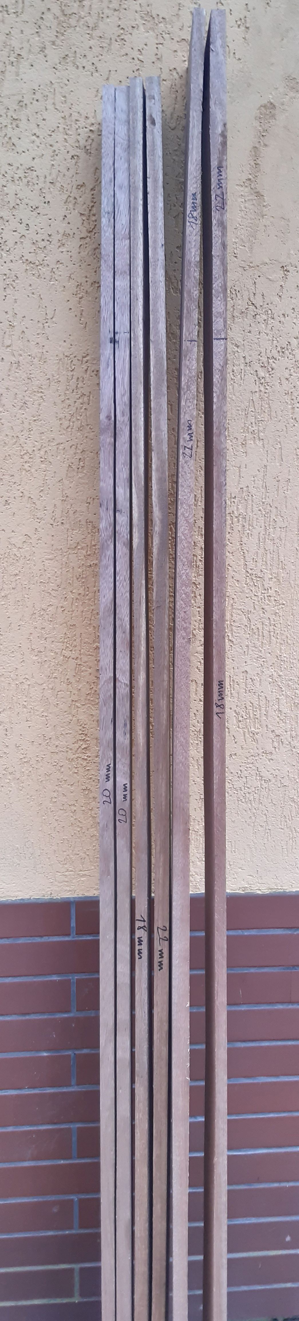

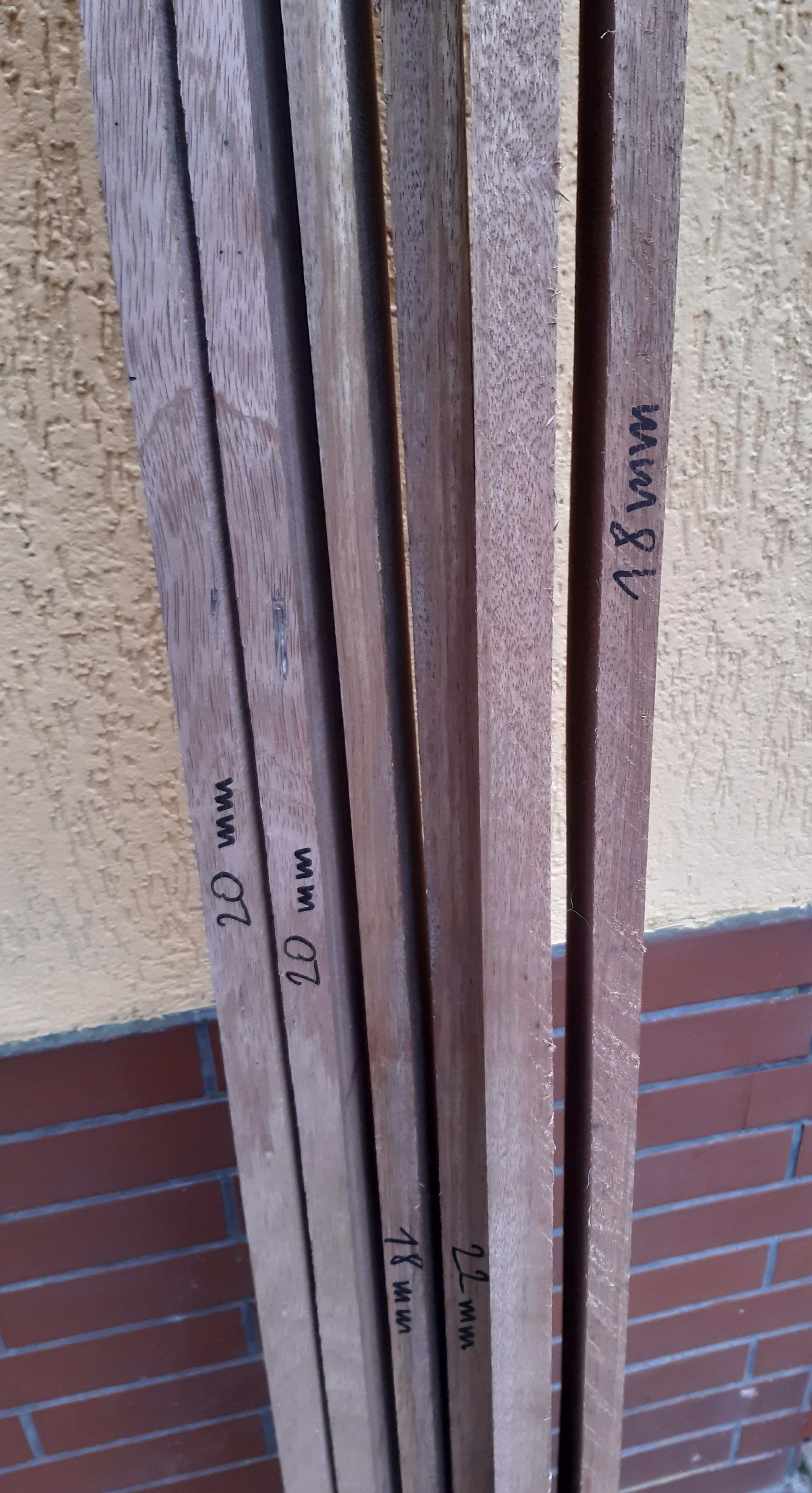

Deski kupiłem strugane na 44 mm, ale takiej grubej plinty nie chcę i rozciąłem je na mniej więcej pół. Generalnie tak się nie robi, ale szkoda mi było wrzucać takie grubasy na plintę. Kleić też nie chcę, bo wolę rysunek drewna bez łączeń. Jeszcze struganko i będę patrzył na co ładniejsze kawałki. Docelowe grubości napisałem na deskach flamastrem, więc albo 22 mm albo 18 mm.
To co sobie wykombinowałem niesie zagrożenie wypaczeń samej konstrukcji z czasem, ale...

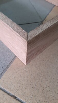

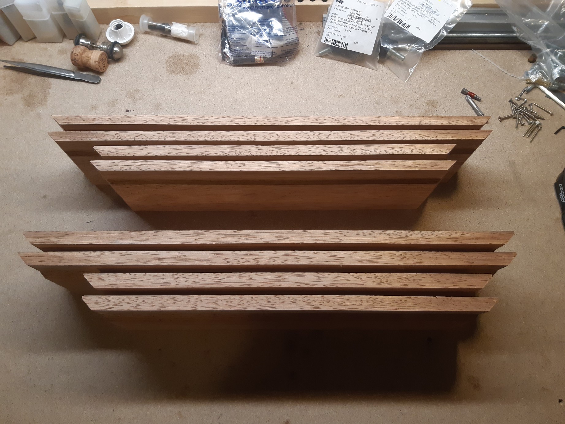

Trochę czasu wolnego to sobie dłubię.
Jeszcze przy okazji trzeba warsztacik dosprzętowić...

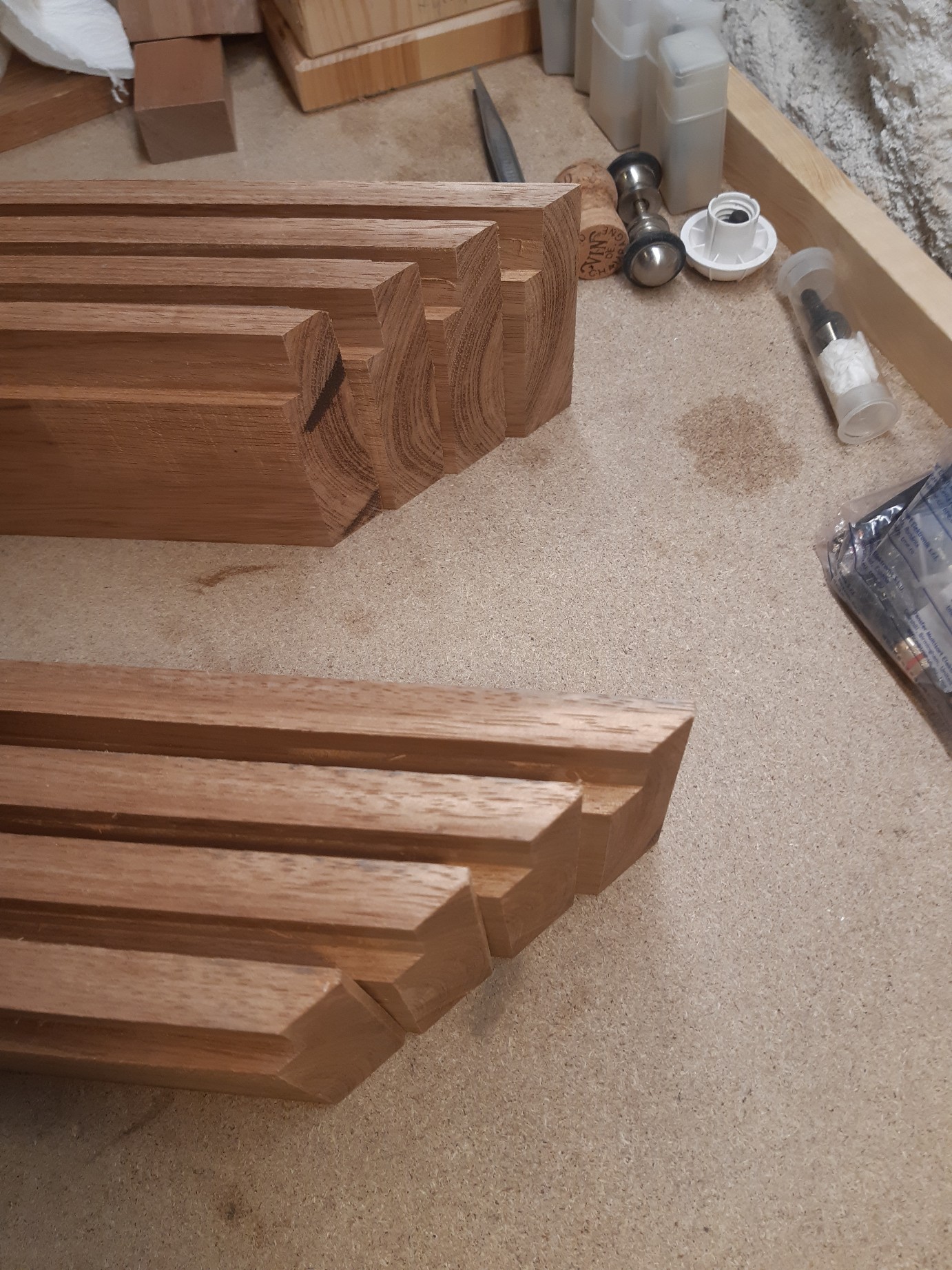

Drewno niestety ale się skręca... mniej lub więcej, ale jednak. A po zacięciu narożników na 45 dopiero wyjdzie jakość wykonania :lol:
Tak czy siak wykonam sobie dwa rodzaje wykończeń narożników...
No zobaczymy co to z tego wyjdzie...

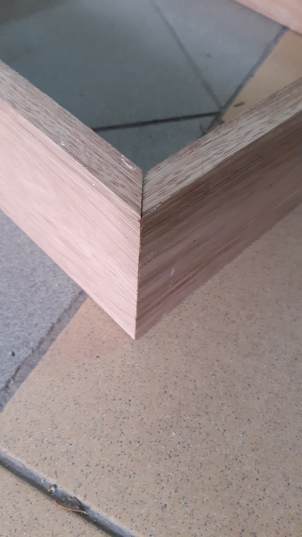

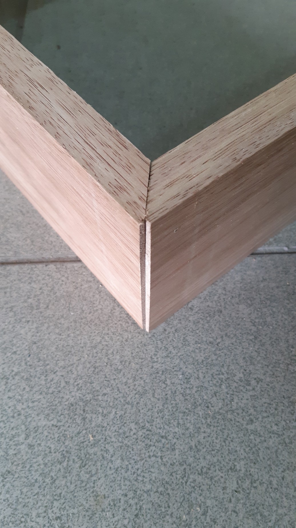

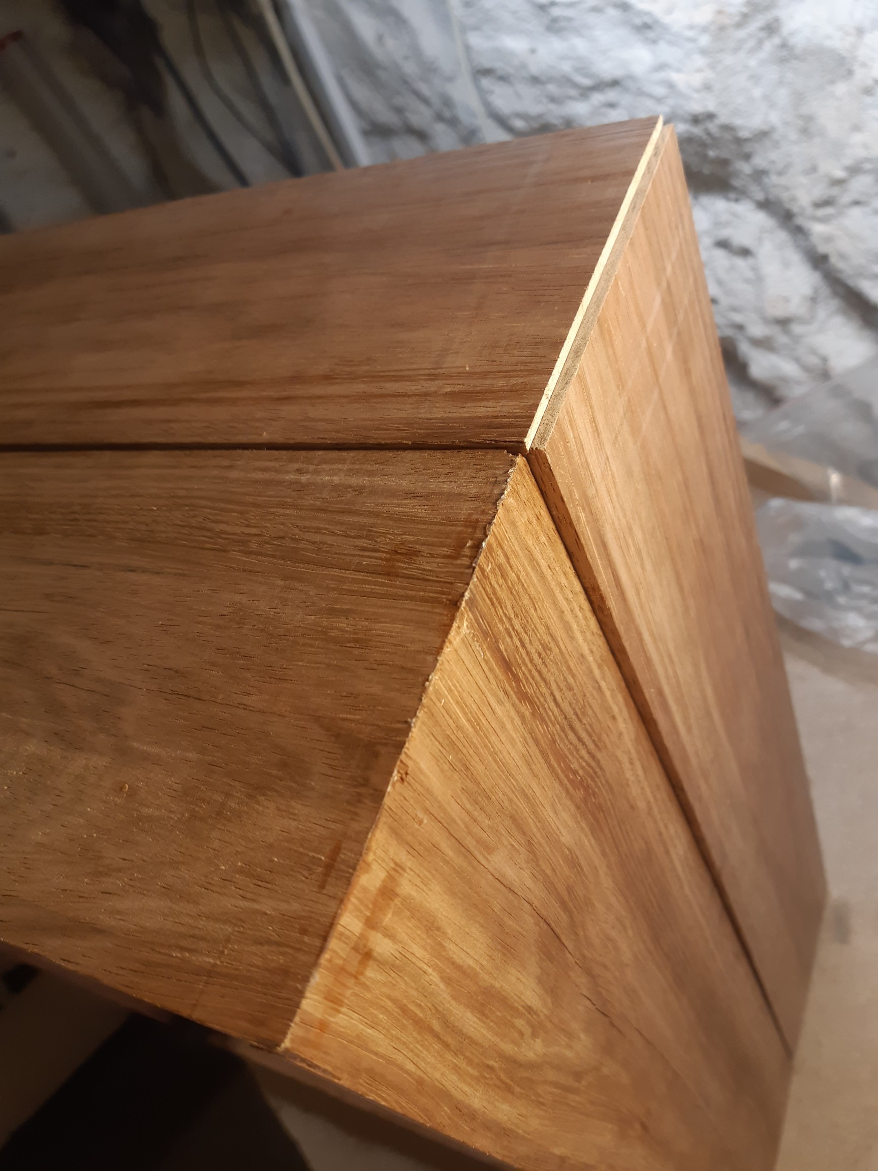

Posty: 4541
Re: Plinta do napędu Victor TT-81
W jednej skrzynce przekątne są równe, a kąty mają 90 stopni. Jest cień szansy, że uda się równo skleić ;)

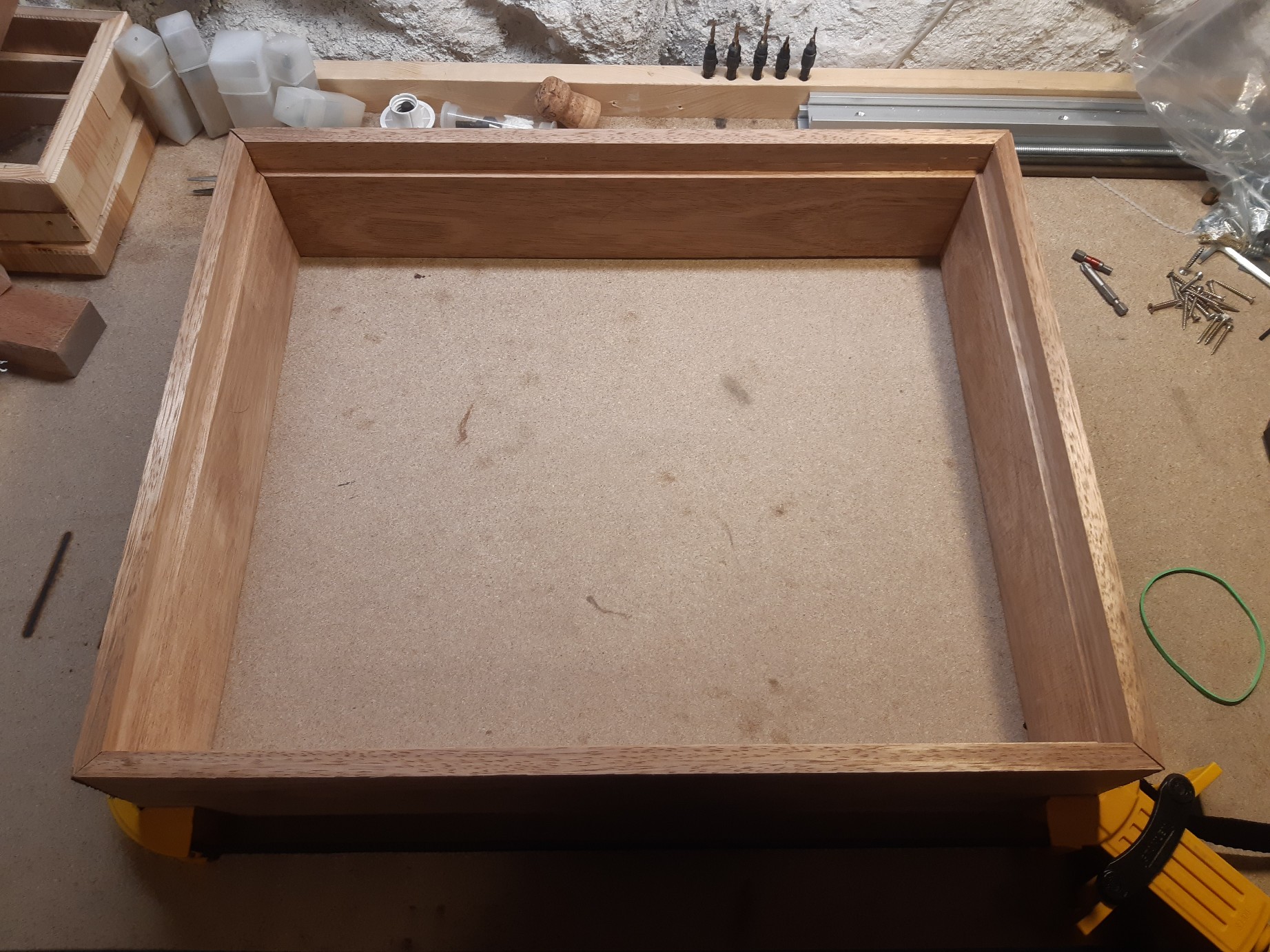

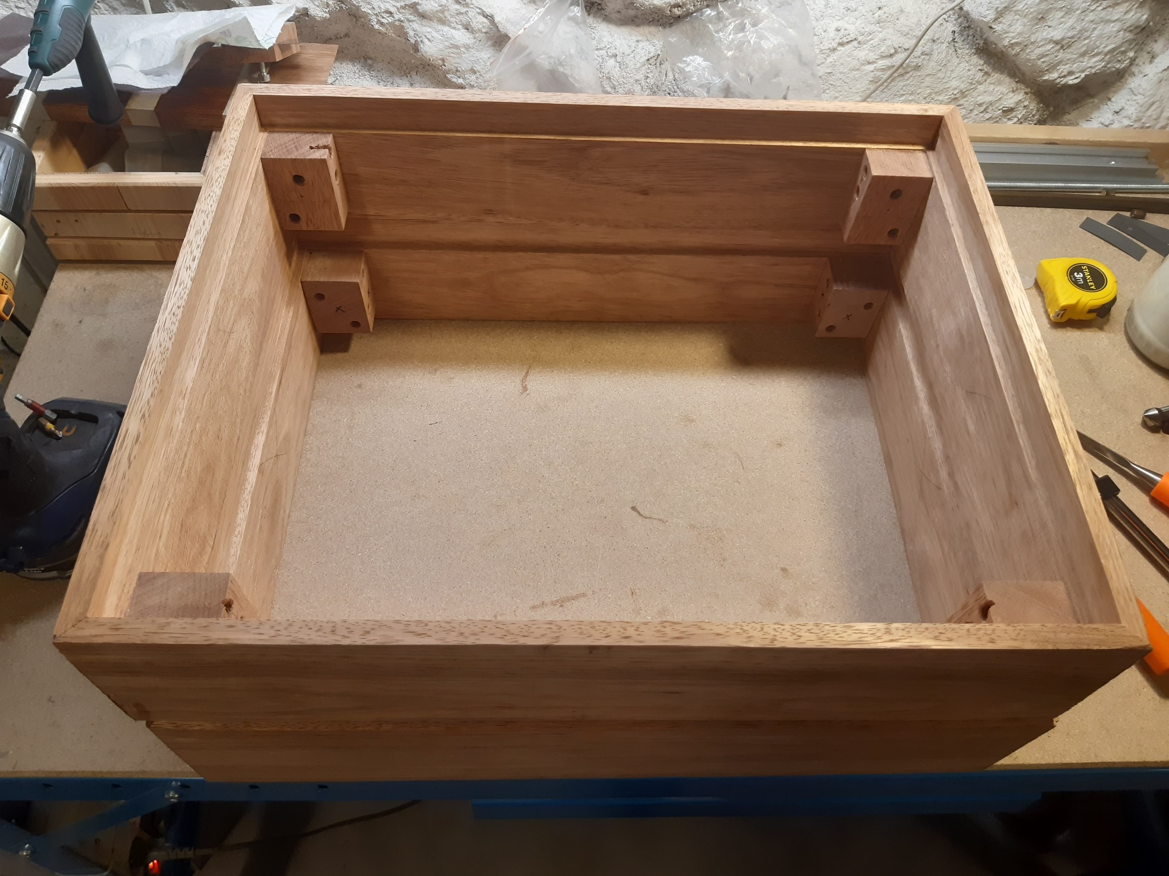

Posty: 4541

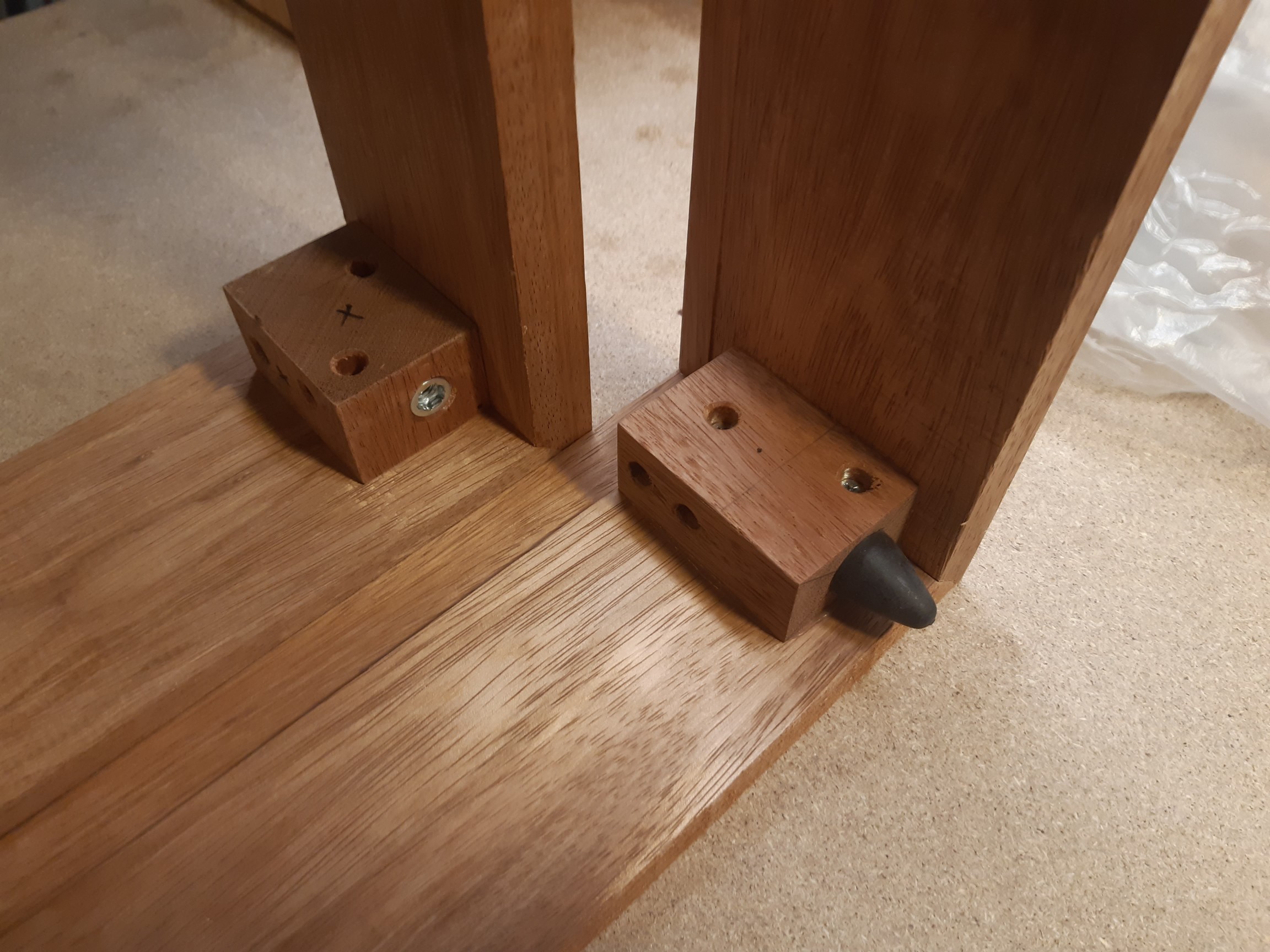

Trochę powierciłem, posklejałem i mam dwie skrzynki.
Jedna bardziej równa o drugiej ;) Generalnie z obu coś dalej uda się wykonać.
Osobiście bardziej podoba mi się ta z rowkiem na narożnej krawędzi.
Jako nóżek użyję wibroizolatorów w najmniejszych wersjach, czyli M6 i M8. Zobaczymy jak się sprawdzą.
https://www.kipp.pl/pl/pl/Produkty/Elem ... iczne.html

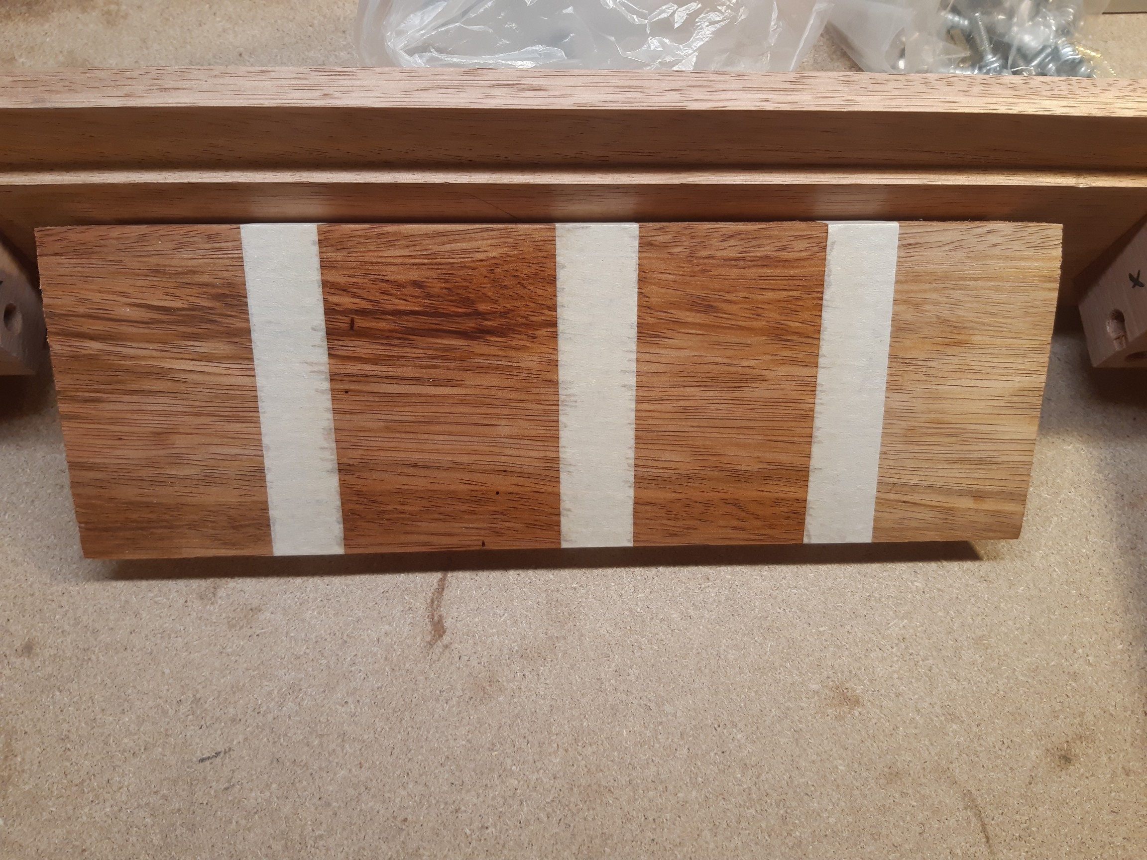

I najprawdopodobniej na drewnie położę olej. Kilka sobie wypróbowałem. Ten 3 od lewej mimo subtelnych różnic wobec pozostałych najbardziej mi odpowiada. Z prawej strony dla porównania surowe drewno.
Cdn...
zelazny
Posty: 5016
#15
Post autor: zelazny »
Spoko, a amortyzatory będą się kręcić, żeby poziom złapać, czy na stałe na klej przytwierdzone?
