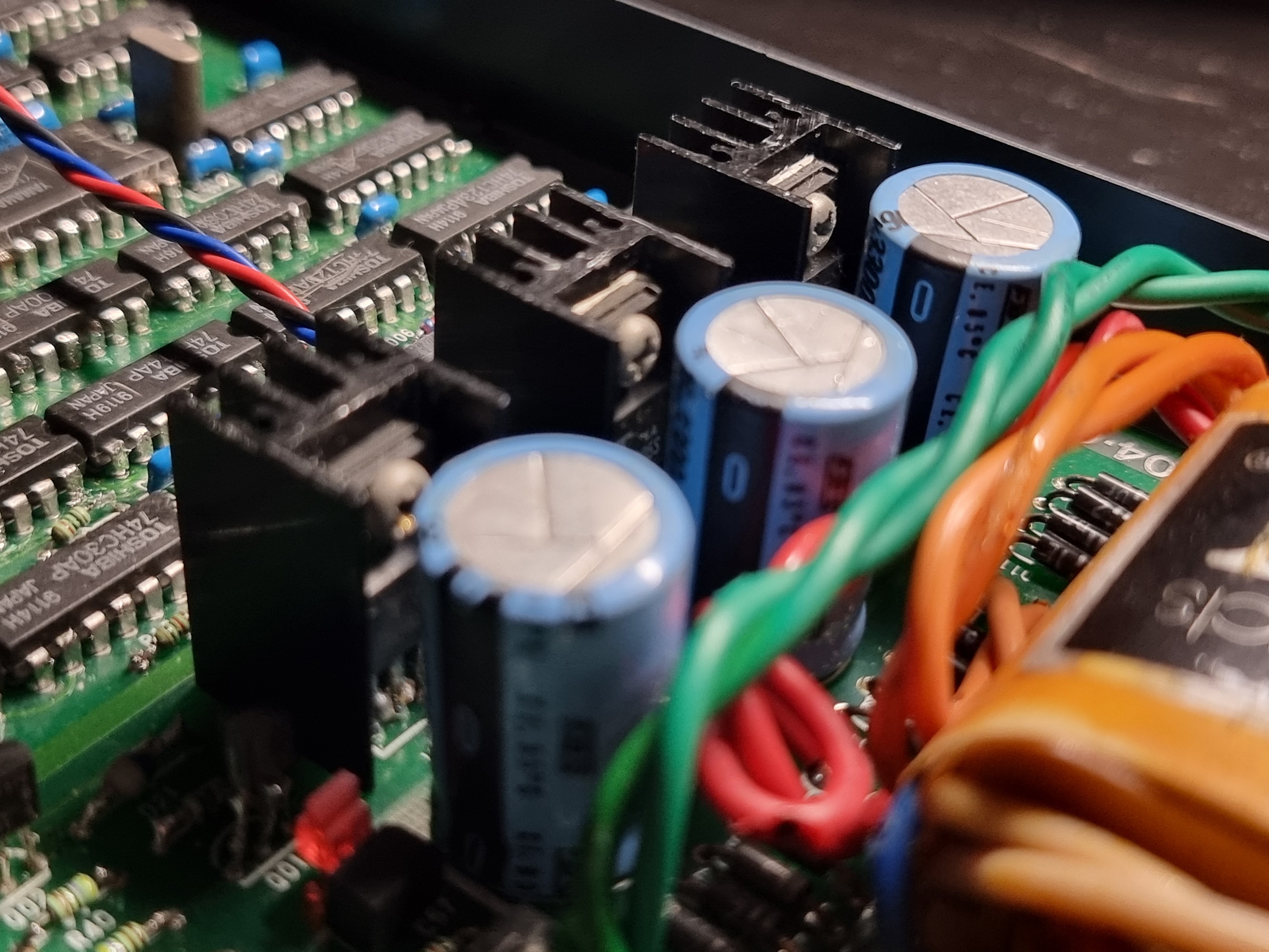

Ponieważ miałem trochę pytań co tam wrzuciłem do Rotela po zakupie to z lenistwa aby nie odpowiadać indywidualnie wrzucam tutaj:
Po pierwsze porządek w zasilaniu, weszły nowe elektrolity oraz diody zmieniłem na szybsze. Po drugie jak to mam w standardzie, dodałem trochę tantalu wokół TDA1541, czyli na razie standard. Przeszedłem na tryb NOS- reclock a potem zacząłem się zastanawiać co z analogiem. Wybór nie był oczywisty ale chciałem więcej... więc zdecydowałem się na dwa.

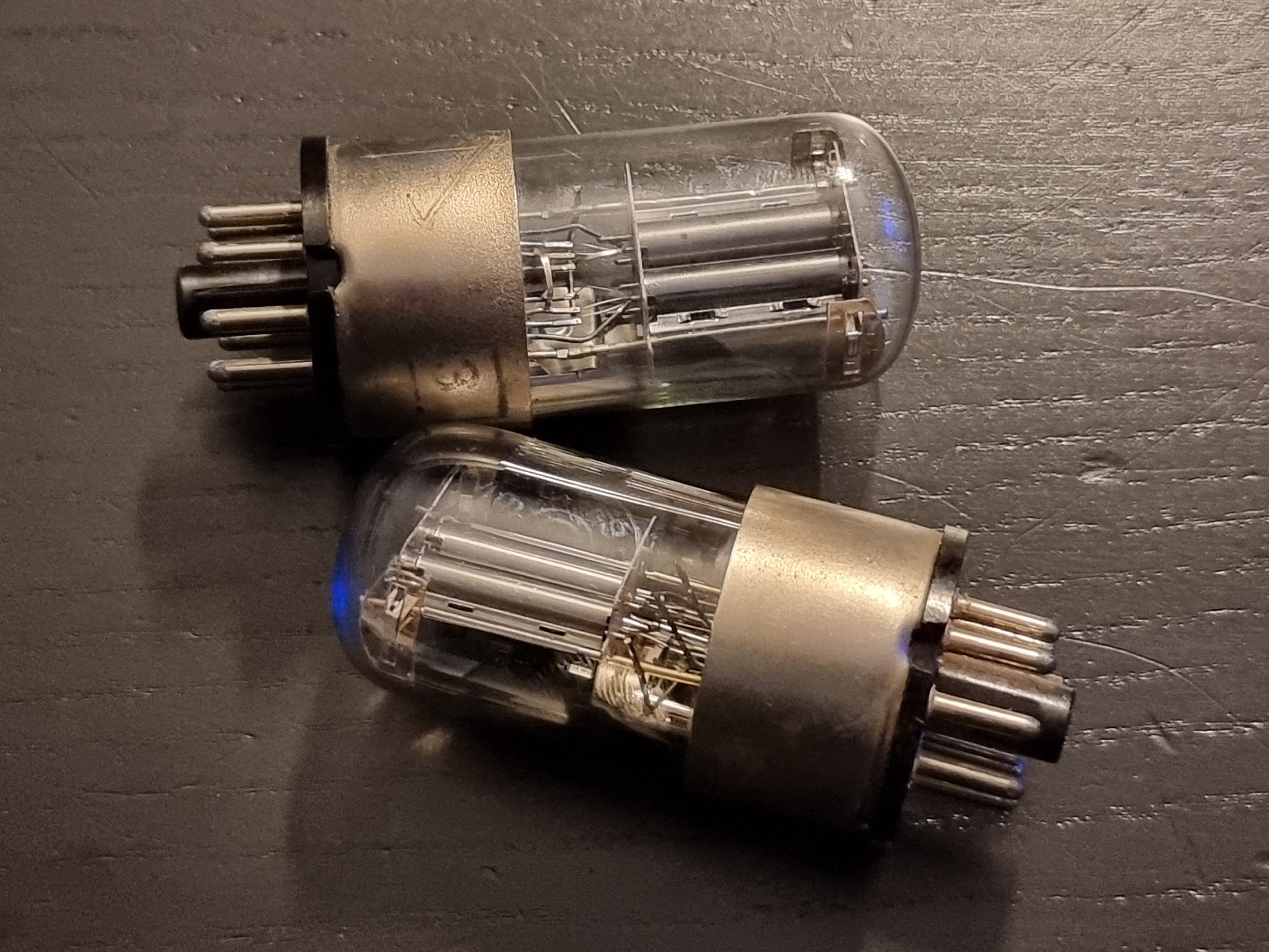

Analog numer 1: lampy 6N9S - od mojego dilera na Litwie odebrałem ostatnim razem METZ w metalowej oprawie, NOS'y datowane na późne lata 40 z sierpem i młotem na oprawie.
Brzmienie mnie zaskoczyło, zupełnie inne granie niż Reflektor z lat 50 tych, więcej szczegółów na górze, wokal brzmi naturalnie, po przełączeniu na Reflektor'a wokal brzmi mniej szczegółowo i jest bardziej scalony z muzyką. Tu wokal nie jest instrumentem, brzmi jak głos. Dzwięk gitary akustycznej idzie wprost z pudła, jest tak analogowy jak tylko może być.
W zasilaniu duże trafo w gradacji audio ( mam nadzieję, że to nie ściema bo dopłata jest zancząca ) i oczywiście zasilacz Konrada, a w środku więcej MuzgAudio ale o tym za chwilę. Jako kondensatory wyjściowe pracują 600V Miflex'y ale ponieważ było trochę sucho na górze pasma, brakowało mi szczegółów i holografii pod miedź doszło srebro na mice.
żal było tracić to co wrzuciłem w analog i sygnał audio idzie przewodem 99% srebra / 1% złota od Mundorf'a uzupełniony plecionką miedzianą z wysokiej klasy przewodów do słuchawek - średnica na nim jest pałna, nic nie umknie a srebro i złoto robi dobrze górze. Pierwszy raz używałem przewodów których cena podana jest za cm a nie metr ale nie żałuję ani złotówki.
Analog numer 2: Nie było miejsca na Mufollower'a, z drugiej strony nie potrzebowałem drugiego lampowego brzmienia. Postanowiłem wykorzystać dopracowany tor audio Rotela i tu znów na warsztat poszedł wyrób Konrada, naprawdę doskonałe dyskretne OPA.
Ja już OPA dla siebie nie szukam, czegoś takiego z DIP8 jeszcze nie słyszłam, rozdzielczość, dynamika, przeźroczystość... w tym torze nie poprawiałem nic, włożyłem tylko "Wydajny wzmacniacz dyskretny JFET" od MuzgAudio
... a nie, jednak zmieniłem, wyszedłem od OPA na RCA tą samą miesznką srebra/zota/miedzi.
Całość choć w Rotelu dużo miejsca zmieściło się na styk:
A dzwiękowo... ja już doszedłem dalej niż chciałem. CD przez 2 tygodnie grał gościnnie w systemie wartości 6 cyfrowej, i po pierwsze nie przyniósł obciachu, wręcz został określony jako "absolute Spitzenklasse". Osobiście miałem okazję przysłuchać się mu tam i porównać z CD wartości dobrego samochodu i wnioski są takie, że on nie grał lepiej czy gorzej, grał inaczej ale to był ten sam poziom. W systemie grał na lampach, ale fakt jest taki, że zdarzyły się i takie realizacje, które rozwinęły skrzydła jeszcze bardziej na OPA bo z lampą brzmieć po prostu niechciały. To tym bardziej utwierdziło mnie w przekonaniu, że dwa przełączane analogi do wyboru i wybranie OPA od Muzga do zestawu z METZ'ami to był dobry pomysł.
Chyba już mi się nie przytrafi, że "szewc bez butów chodzi" ten CD zostaje już u mnie.

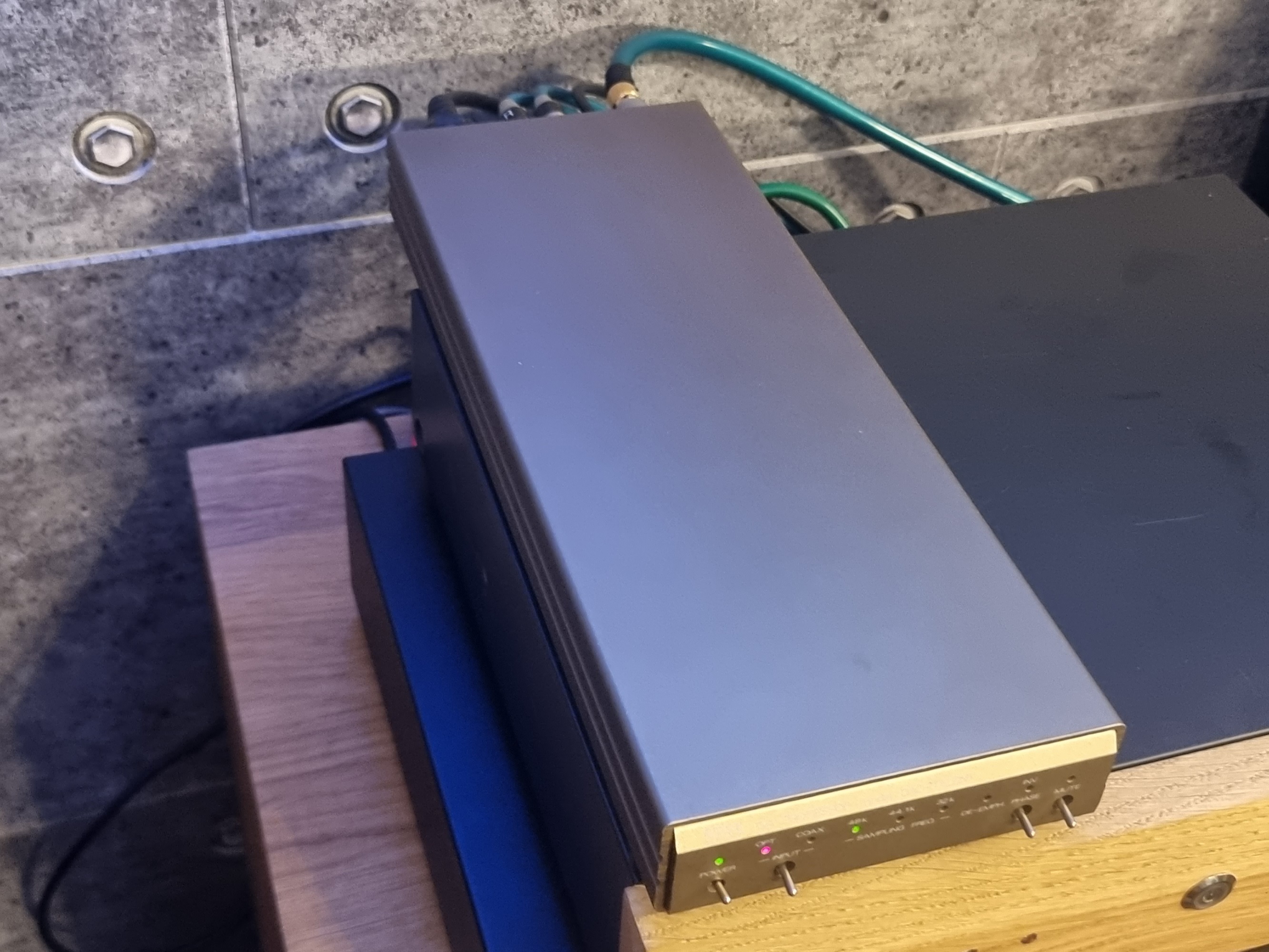

A ja postanowiłem jak już się obrobię z pracami zleconymi popracować nad PCM63. Skoro 63 jest szczytem szczytów Burr-Brown'a to może zacznie brzmieć jak trzeba bo w zwykłej poprawnej aplikacji na OPA mi nie podchodzi. Zresztą... ( mam nadzieję, że to nie była tajemnica i mogę się podzielić ) doniesiono mi, że CD Rotel'a na 2 x PCM63 podłączony przez mój DAC na 2 x TDA1541 brzmi lepiej, pełniej, urosła scena, i wzmocnił się bas. Znaczy, że TDA na lampie górą nad PCM na OPA. Warto coś z tym zrobić bo skoro już słabszy przetwornik PCM56 w moim DAC'u powyżej z analogiem lampowym brzmi dobrze, wręcz bardzo dobrze (to jedno z większych zaskoczeń ostatnich miesięcy) to jak zabrzmi PCM63 ??
Zakupiłem więc Stax'a Talent.
bardzo to nieukładne, chude, wąskie, dłuuugie
budowa podyktowana spasowaniem z całą serią, razem wyglądają naprawdę dobrze a ja mam zamiar wykorzystać przede wszystkim PCB na którym znajduje się naprawde dobra aplikacja PCM63... i to w gradacji K czyli selekcjonowane best of the best, coś jak korona w przypadku TDA1541.
W przyszłych planach, małe prace na PCB. Wymiana kondensatorów, obudowa bardzo mała i ciasna a kondensatory prawie przyklejone do regulatorów, ich czas po 30 latach minął
Kolejna sprawa, filtr NPC SM5803AP urąga temu PeCeeMu
na szczęście są dostępne gotowce dla STAX'a z bardzo dobrym Burr Brown DF1704 więc NPC będzie wylutowne. Ostatnia zmiana to oczywiście analog lampowy i wrzucenie wszystkiego do jednej obudowy. Ponieważ są tu tylko dwa wejścia COAX i OPT, mojego Singxer'a F1 z zrobię z zewnętrzym zasilaniem 5V aby pracował pełną mocą i jego USB będzie przełączane na Coax w razie potrzeby.
