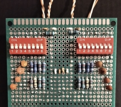

Jakiś czas temu zastanawiałem się, a dotyczyło to pree Combo.
W pady na PCB pod dip-switche wlutować takie płaskie taśmy składające się z kilku przewodów
( widziałem takie w sklepie elektronicznym).
Na drugim końcu przewody wlutować w przygotowane do tego PCB
(nawet uniwersalne się sprawdzi) z
dip-switchami.
Można by je wtedy w przygotowanych wcześniej otworach zamontować w dowolnym miejscu obudowy (np. na przednim panelu)
Pytanie czy takie rozwiązanie nie wprowadzi zakłóceń :think:

Jacek 1972t pisze:
20 cze 2023, 18:31
Też myślałem o tym ale...
1. trzeba zrobić na prawdę estetyczne otwory w płycie czołowej
2. do obwodu wejdzie chyba dość sporo pojemności (to by trzeba sprawdzić)
Bardziej sensowne wydaje mi się wyrzucenie obwodu wejściowego z DIP-switchami na osobną płytkę i puszczenie sygnału z CINCHy prosto na nią. Taką płytkę można potem umieści gdzie się chce: za frontpanelem, bezpośrednio pod pokrywą, z dostępem od spodu, czy nawet z boku. Połączenie z główną płytką przez porządnie ekranowany kabel o niskiej pojemności nie powinno zaszkodzić sygnałowi.
To co pisał @Wojtek, też rozważałem. Wystarczy 8 podwójnych przełączników hebelkowych i mamy regulacje w szerokim zakresie R i C.
Hmmm, mam wrażenie, że powoli robi się offtopic...

Według mnie wyprowadzenie kabelków w miejsce dipswitchów to nie jest najlepszy pomysł, jest tutaj bardzo niski sygnał a układ ma duże wzmocnienie, do tego bardzo długie przewodziki doczepione do tego sygnału w bliżej nie określonym miejscu, w najlepszym wypadku mielibyśmy gorszą separacje kanałów, w najgorszym odbiornik radiowy ustawiony na jedną konkretną stacje radiową, niekoniecznie ulubiona:) można sobie z tym poradzić dodawając rezystor w szeregu za tymi kabekami i kondensator ale chyba to nie o to chodzi by dowalić pojemności i rezystancji ścieżki. Jeśli jest transformator w środku obudowy to zapewne będzie go słuchać. Ja bym w te drogę nie szedł. Płytka oddzielna z dipswitchami to już inna bajka bo jak ją dobrze zaprojektować ekranować masą, dodać dobre przewody sygnałowe to nie będzie to psuło, pytanie czy gra jest warta tej świeczki. Zawsze można dodać podwójny przełącznik obrotowy z wlutowanymi szeregowo rezystorami dla obu kanałów ale takie przełączniki mają tylko 12 pozycji i niestety nie można uzyskać równoległych rezystancji wypadkowych jak w przypadku dipswitchy. Jeśli chodzi o ten projekt to coś tam mi przez głowę przelatuje czasami, ale coś w stylu dodatkowego headampa MC przełączalnego przekaźnikiem i dla niego odpowiednie nastawy i MM miało by swoje nastawy na płycie głównej, ale to sam nie wiem czy w to pójdę.

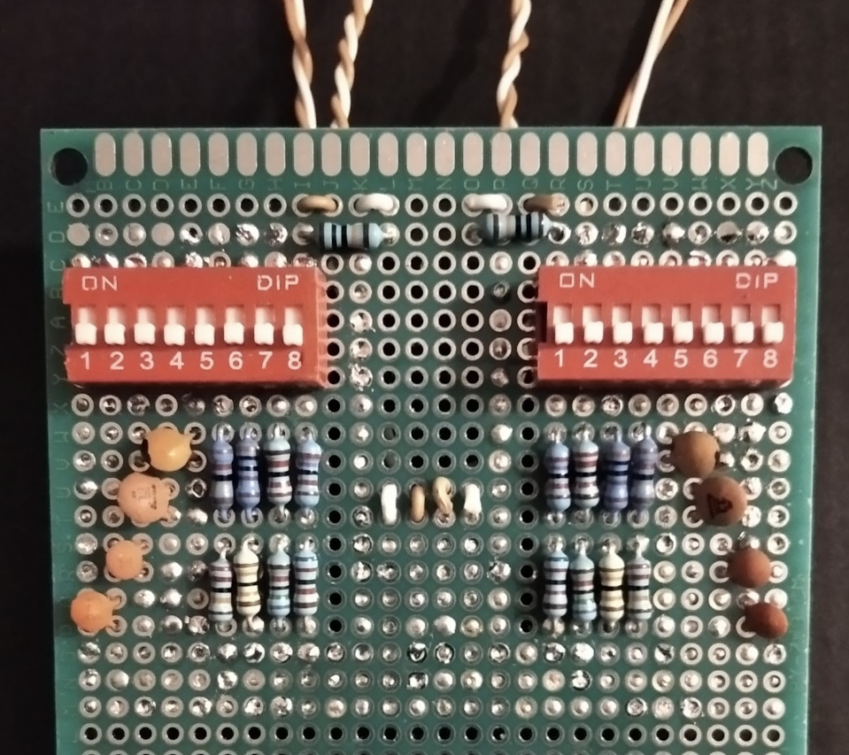

Jacek 1972t
Posty: 504
Lokalizacja: Świętochłowice
Re: Przedwzmacniacz Buphono 2 prezentacja-opinie-testy
#98
Post autor: Jacek 1972t »
wydra pisze:
21 cze 2023, 08:24
Kiedyś taką skromną przystawkę wykonałem do przedwzmacniacza MMCF10, który nie był wyposażony w nastawy.
Dawało to możliwość zamontowania jej w dowolnym miejscu obudowy, a sam układ zbudowany na uniwersalnej PCB spełniał swoje zadanie.
Porównując (na słuch) pracę pree z przystawką oraz bez, nie usłyszałem żadnych zakłóceń.
Nadal nasuwa się pytanie, czy to ma sens :think:
Z drugiej strony jestem pewien, że są osoby, które za tego typu udogodnienie (łatwy dostęp) zapłacą parę stówek więcej 🙂

Post autor: Jaculek »

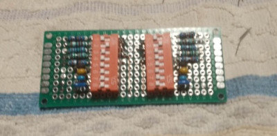

No ja się zmieściłem na mniejszej płytce :)

Potencjalnie przewody mogły by być w ekranie jeżeli trochę dłuższy odcinek to jest. W zależności od miejsca w układzie troche pojemności to dodaje ale czy będzie miało jakiś wpływ to już zależy od układu.

Dedykowana płytka i rezystory smd, nawet 1206 i połowa będzie albo i mniej :D
Jaculek pisze:
21 cze 2023, 10:17
Właśnie :D gdyby brać pod uwagę przedwzmacniacz dający taką właśnie opcję,
a płytkę PCB zaprojektować na elementach SMD czyli jeszcze bardziej zminimalizować jej wymiary, tego tupu rozwiązanie mogło by się przyjąć :think:

Jacek 1972t pisze:
21 cze 2023, 10:57
Wtedy jej rozmiar może być niewiele większy od rozmiaru DIP-switchy. Elementy wchodzą między nóżki przełączników.
