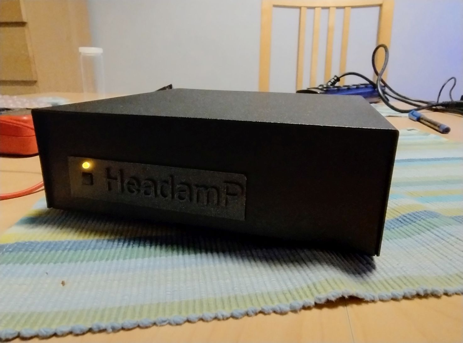

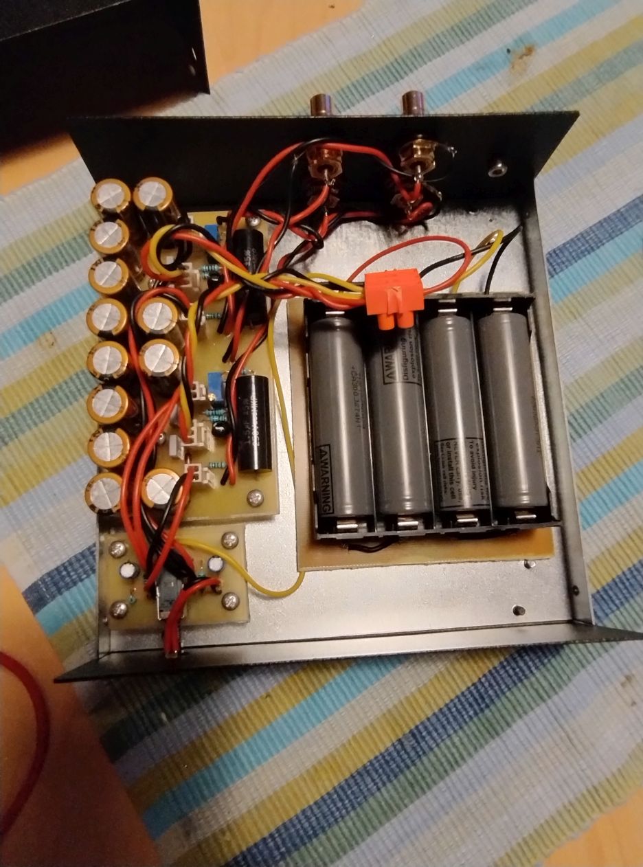

No to mam poskładany egzemplarz nr 2. Wszystko zmieściło się w "standardowej" obudowie 16x16.
Posty: 45615
Re: Hiraga La Prepre
#82
No i pięknie + zgrabnie ulokowane aku do ew. szybkiej wymiany.

darkman pisze: ↑
16 sty 2025, 13:17
I jakąś taśmę z reliefem
To wydruk z drukarki 3D :) Nowoczesność w domu i zagrodzie :D
Posty: 16858
#86
A looz. Pokaż fotę biżuterii, jest knefel GND dla dorosłych jakiś pode mnie czy mam marudzić z marszu? :D
.. aha na 4RCA jak gadaliśmy jest, OK! No bardzo fajnie ten blok aku wszedł i dostępnie.

OK, fajnie - widzę i macam. Bo sprzęt już u mnie. Nawet się Jacy 1000970 podobał, a Jecek jest wybredny, bo jakoś razem słuchaliśmy trochę jeszcze pod Jaculkowym Halferem i resztą :mrgreen:
Zaraz podrzucę fotkę biżuterii, ale jest jak zwykle, klasa.
Dioda nieco zbyt mocna jak dla mnie, ale podobno można przyciemnić. Zgrabny w tej obudowie. Zamieniłem na razie miejscami z Ortofonem ST-7 i jest OK. Od razu słychać, że to inny faktor wzmocnienia (co oczywiste przy włączeniu w tor bezpośrednio w sekcję MM). Bdb detal i głębokość sceny.

Oczywiście po wyciśnięciu knefelka brak poboru zasilania i akumulatory sobie odpoczywają. Pobór zresztą jest znikomy i jak na szybko policzyliśmy z Jackiem to 500h bez łaski. Łatwy dostęp do demontażu i można podładować zewnętrzną ładowarką.
Nie jest przewidziana dioda informująca o stanie bloku zasilania, bowiem mogłoby to zakłócać niepotrzebnie cały układ. Takie rozwiązanie wydało mi się zbędne. Prosty układ. I o to chodzi.
