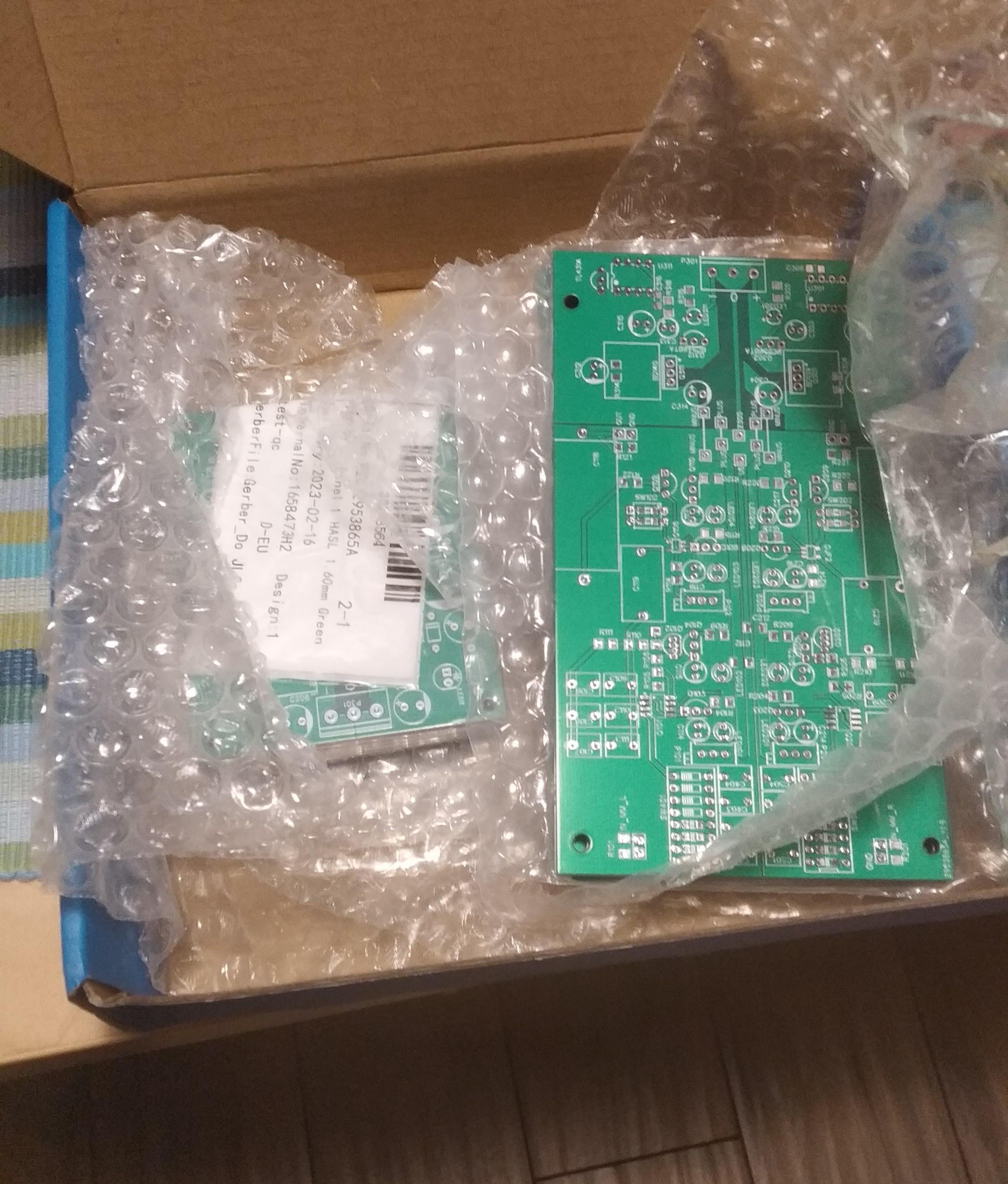

Z Chin niektóre rzeczy przychodzą całkiem szybko
. Paczka z nowymi płytkami dotarła po 9 dniach

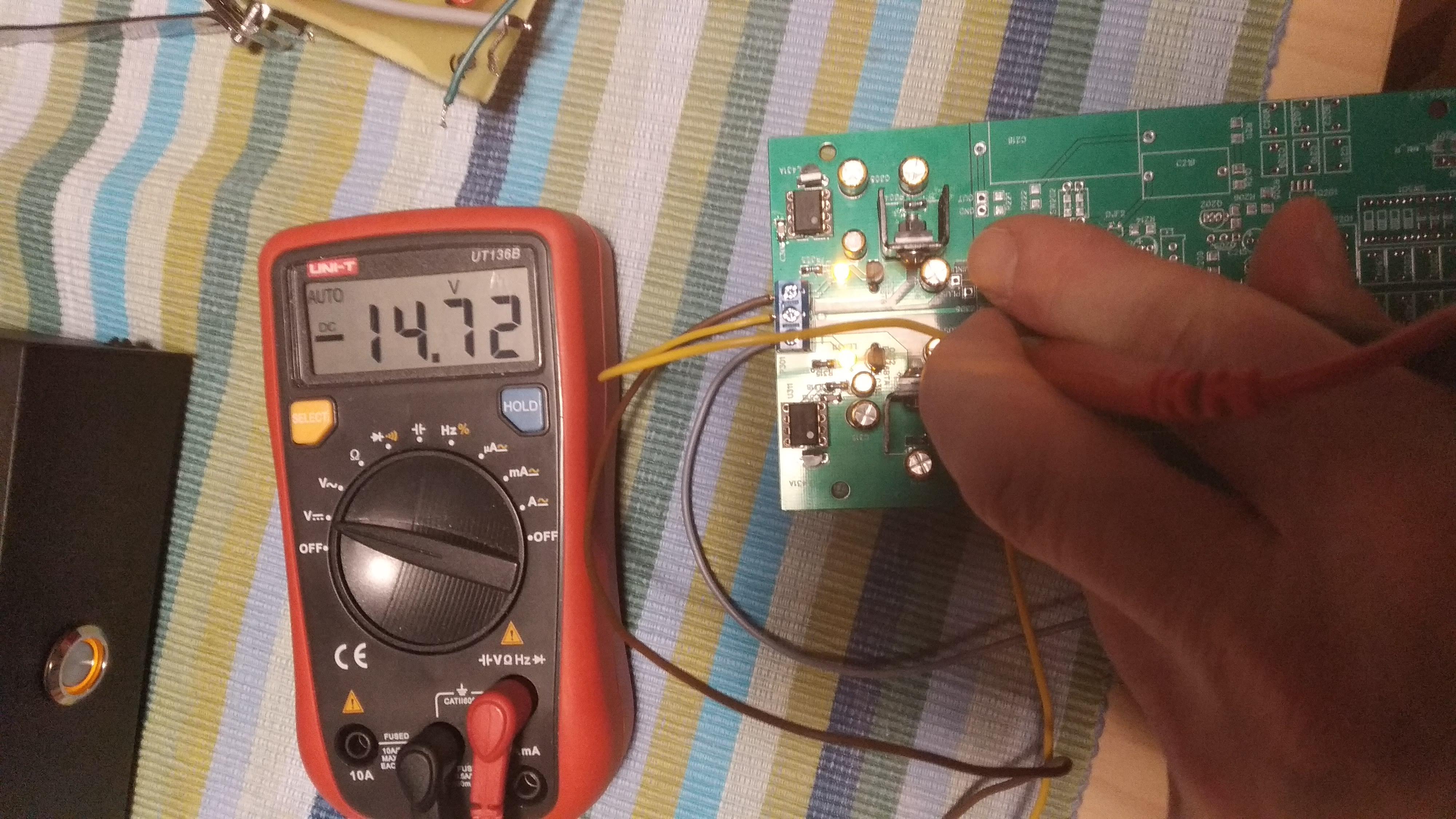

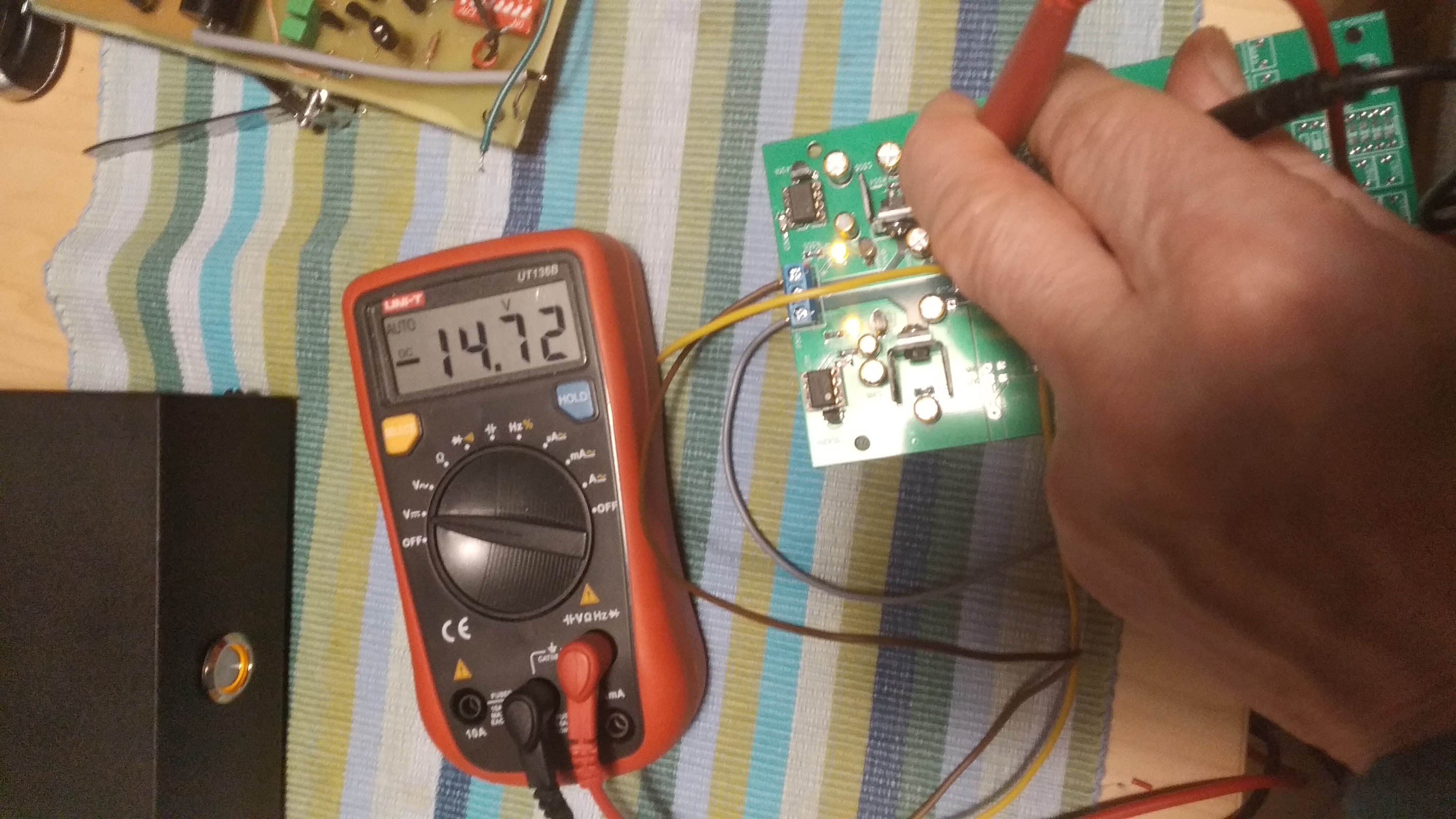

Na początku zlutowałem superregulator. Wystartował od strzału:
Napięcia zgodne z przewidywaniami:
uuupss drugie też ujemne?
.... raczej odwrotnie przyłożone sondy

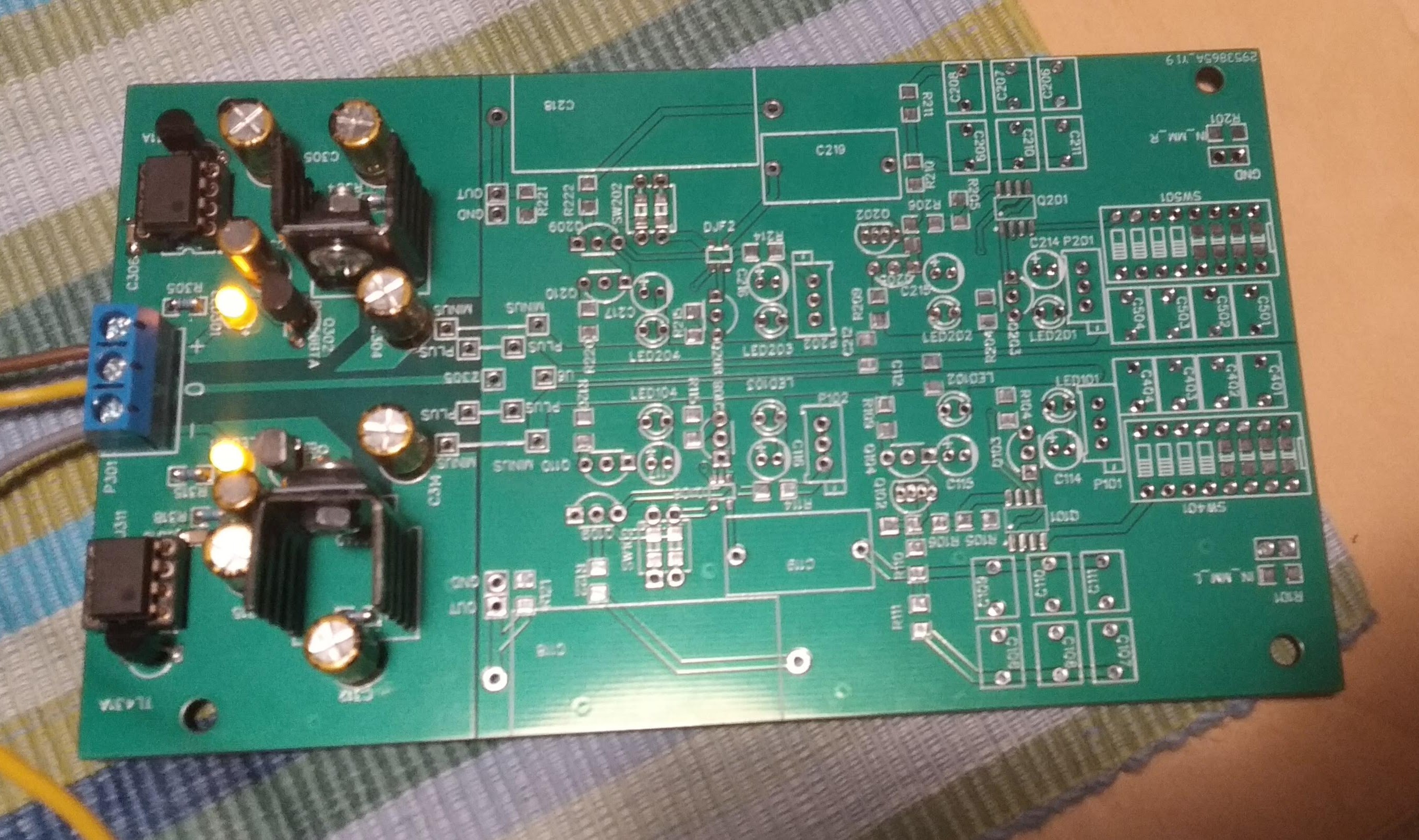

Nowa wersja uruchomiona.
Podpięta na pająka zagrała
Jest dobrze. Trochę strachu było, bo jedna z LEDów okazała się walnięta ale po wymianie wszystko zadziałało jak należy.
