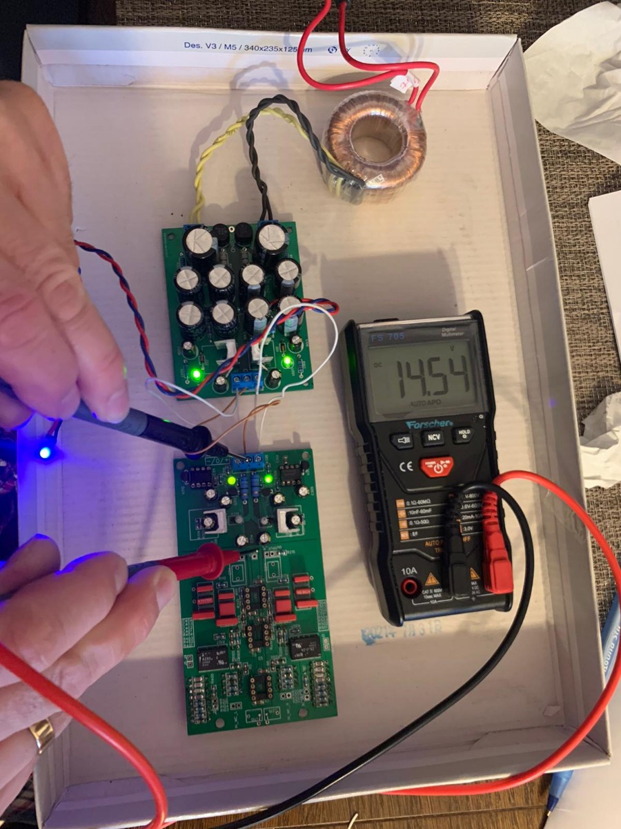

Oj wypadłem nieco gorzej 40mV
- Jaculek
- Posty: 2345
- Gramofon: Dual 704, 721
- Lokalizacja: Świętochłowice
Re: PreamP relacja z budowy, czyli "od pomysłu do przemysłu"
No cóż, to efekt rozrzutu rezystorów dzielnika napięcia. Ale widzę, że zbliżasz się do finału

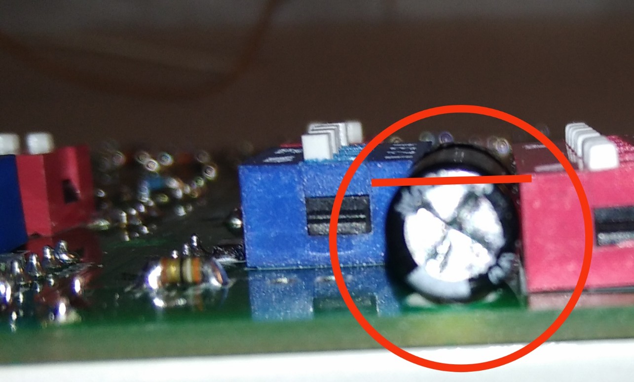

Edit.
kondensatory C302 i C312 powinny być przylutowane od spodu. Tak jak są teraz będą się grzały, a to nie jest dla nich dobrze. Można je "położyć" na płytce od spodu.
Edit.
Jacek 1972t
- Posty: 493
- Rejestracja: 20 kwie 2017, 09:44
Wiem, ale zrobiłem tak świadomie.
Między dipami a obudową mam za mało miejsca.
Może uda mi się dostać mniejsze kondensatory, to wtedy je wymienię.
- Jaculek
- Posty: 2345
Możesz dać trochę dłuższe dystanse. Przecież to od nich zależy co się zmieści między płytką a obudową.
Jacek 1972t
- Posty: 493

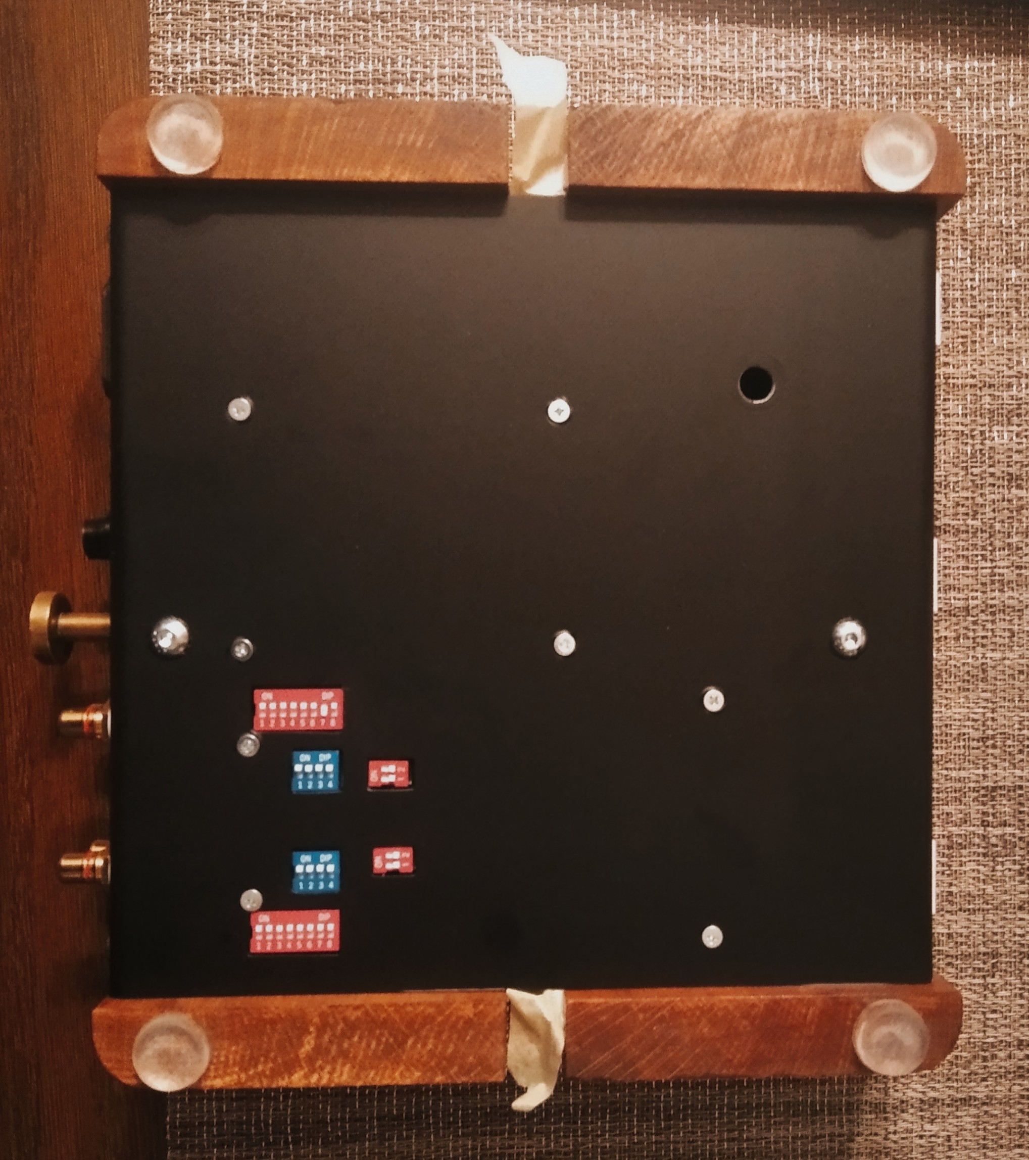

Żeby dip Switche były równo ze spodem obudowy, nie ma możliwości zwiększenia dystansu.
Mogę ewentualnie wywiercić otwory w obudowie i na luft je wystawić
- Posty: 16498
Z mojej obserwacji ogólnej, wystarczy otwór umożliwiający łatwy dostęp w obudowie i potem już zaślepka we własnym zakresie. tak chłopaki robili też przy składaniu nudy mini. Dostęp z góry czy z dołu obudowy byłby bez znaczenia. Lepsza ergonomia bez odkręcania obudowy.
Oczywiście jak na fotce jest super, btw.
- Jaculek
- Posty: 2345
Wygląda super ale moim zdaniem niepotrzebnie te dip-switche licują się z obudową. Gdyby zostawić 2mm luzu to zmieściłby się kondensator a strata na estetyce byłaby pomijalna. Ale każdy robi jak uważa
