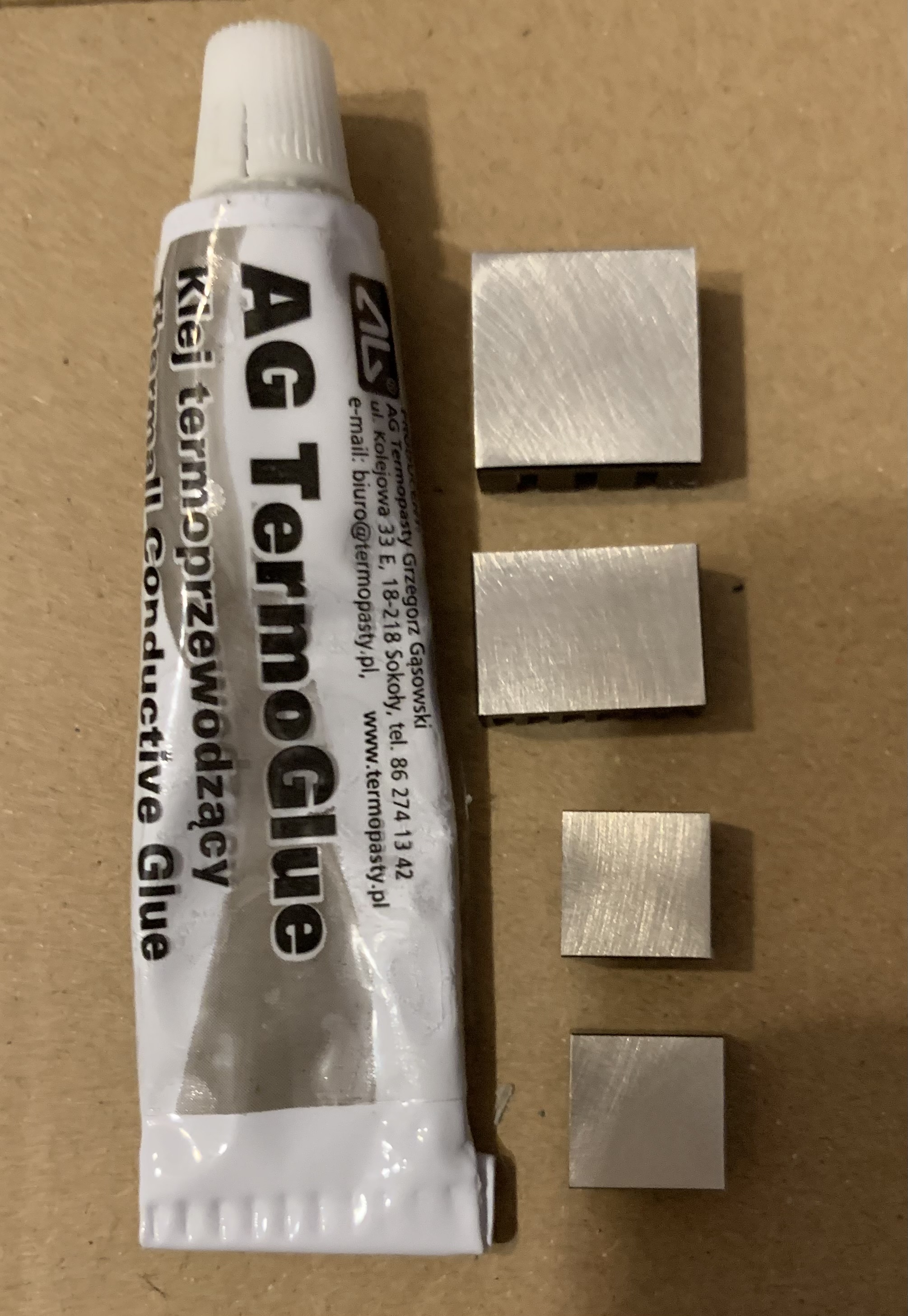

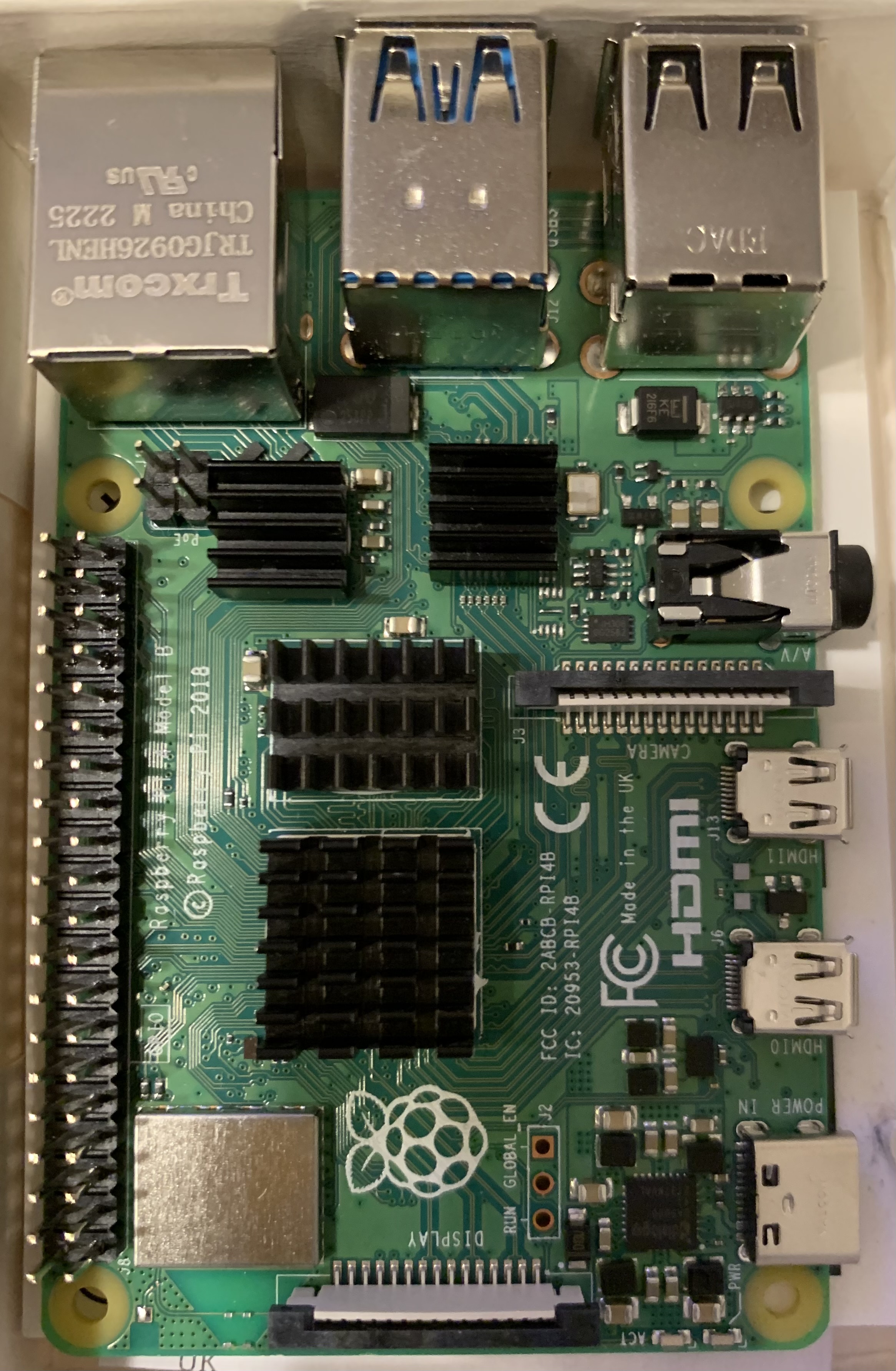

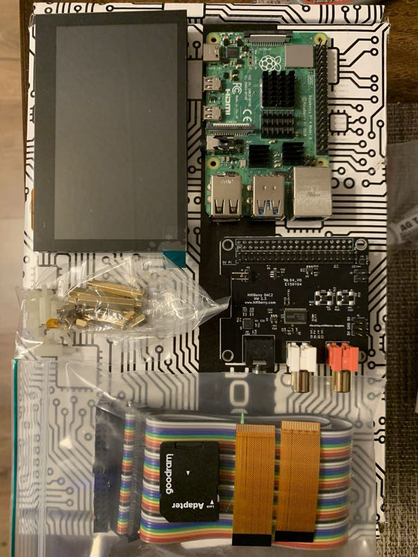

Dzisiaj dotarło zamówienie:
Raspberry Pi 4B 4GB, wyświetlacz, Dac, karta, przewody, radiatory.
Miałem wolną chwilę, więc postanowiłem z radiatorów usunąć taśmę dwustronną, przeszlifowałem spody radiatorów papierem 2500 i wkleiłem je za pomocą kleju termoprzewodzącego.
W wolnej chwili będę próbował uruchomić te klocki i zainstalować Volumio.

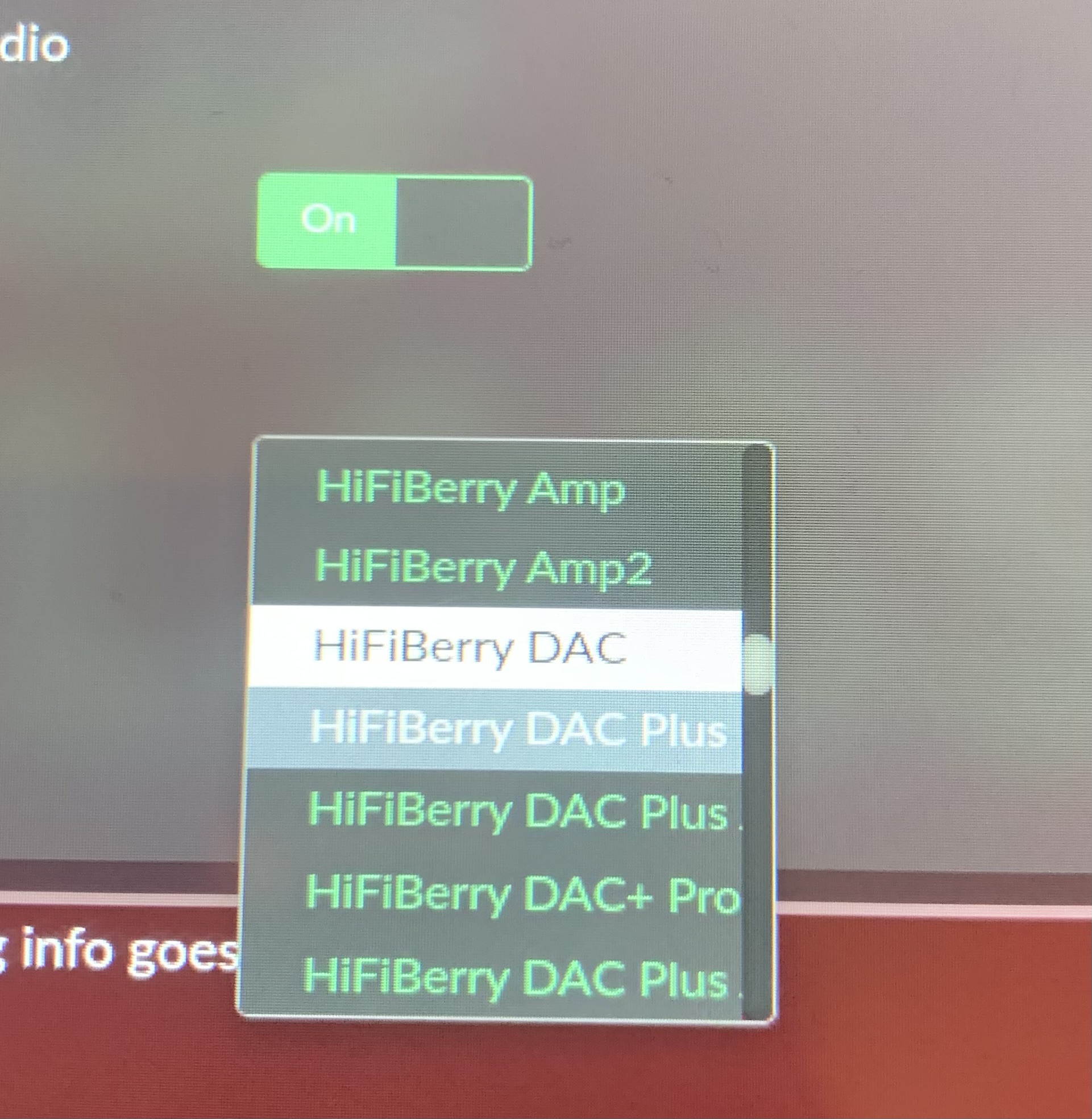

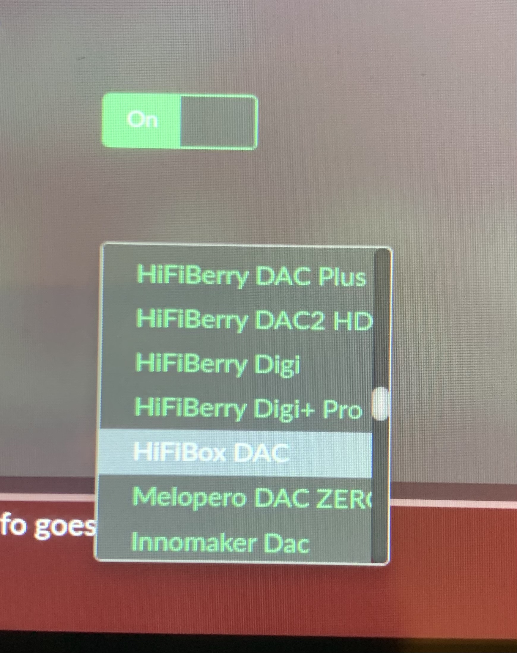

Naga Malinka uruchomiona :D.
Naga bo bez obudowy - rzecz jasna ;)
Oczywiście, jak to bywa nie obyło się bez problemów.
W tej chwili gra przez wyjście słuchawkowe Raspberry pi, bo w ustawieniach DAC-a brak jest modelu
HiFiBerry DAC2 Pro.
Próbowałem zaznaczać inne z serii HiFiBerry ale niestety, żaden nie chce działać.
Teraz nasuwa się pytanie, czy jest możliwość ogarnąć tą kartę, czy ją zwrócić, i kupić inną :doh:

Re: Odtwarzacz sieciowy na bazie malinki
#50
Post autor: Frey »
To jest Volumio? Jeśli tak to wybierasz HiFiBerry DAC+ Pro i robisz restart systemu. Powinno śmigać.

pablos
Posty: 1217
Gramofon: Luxman PD-444
Lokalizacja: Rumia
#51
Post autor: pablos »
Na 90% ustawiałem u kolegi tą wersję.
Tak jak Frey napisał restart, ale zerknij na to howto https://www.hifiberry.com/docs/software ... ux-3-18-x/
U kumpla musieliśmy ustawić w konfiguracji ( moody też nie znajdował)

Post autor: Jacek 1972t »
Frey pisze:
14 gru 2023, 20:26
Śmiga !! :D
Jeszcze raz serdeczne dzięki za pomoc.

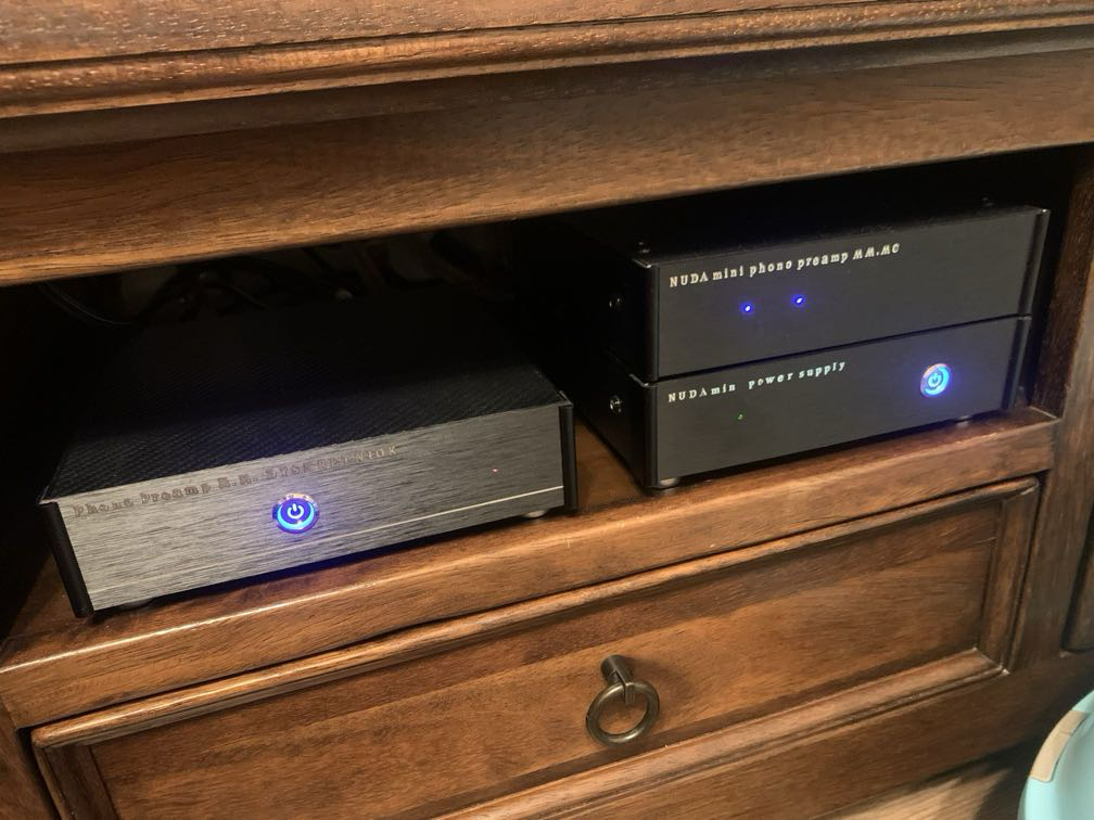

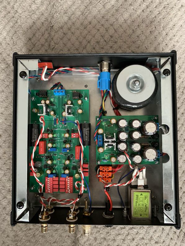

Jacek 1972t
Posty: 511
Lokalizacja: Świętochłowice
#55
amrowek pisze:
14 gru 2023, 21:43
Jacek 1972t pisze:
14 gru 2023, 20:55
Śmiga !!
jaka buda do tego
Coś wymyślę, robiłem już obudowy do Nudymini,
kilku projektów Jaculka oraz paru innych przedwzmacniaczy, wszystkie również sam lutowałem.
To taka praca na odstresowanie🙂
Parę fotek w linku ;)
viewtopic.php?p=419607#p419607

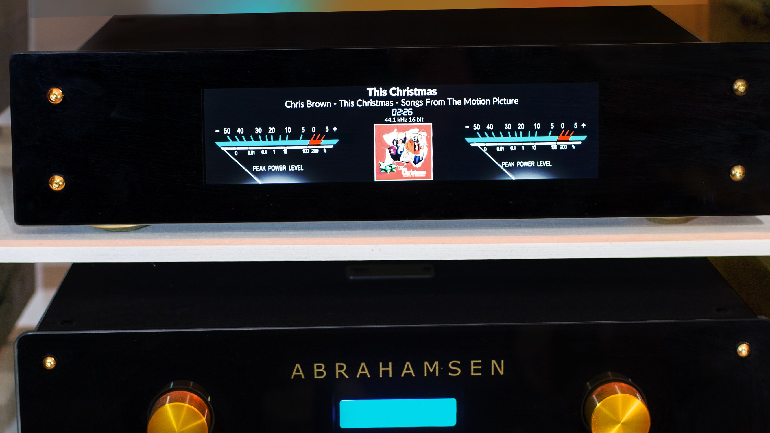

Używam malinki z ekranem co najmniej od 2 lat i z doświadczenia mogę stwierdzić, że ekran dotykowy to zbędny wydatek - przynajmniej w mojej opinii i znajomych, którzy zrobili sobie podobne projekty.
dale
Posty: 2939
Lokalizacja: Lublin
#59
Post autor: dale »
Pod warunkiem że ktoś jest z pokolenia uzależnionego od smartfona i ma go stale pod ręką.
Ja bym tutaj bardziej opierał się na tym, na ile dane urządzenie widać i stoi "pod ręką", bo jak ma stać w szafce, to faktycznie, użytkowość może być mierna, natomiast jeśli stoi na widoku, wyświetla np. okładkę płyty, albo "wycieraczki" - ma to swój walor... Ale, co kto lubi :) Nie narzucam.
sanminen
Posty: 62
Rejestracja: 07 gru 2023, 23:10
Gramofon: L75, L78, CEC2200...
#60
Post autor: sanminen »
dale pisze:
18 gru 2023, 09:19
Ja nie mówię o samym wyświetlaczu tylko o jego "dotykowości" - bo sam wyświetlacz uwielbiam (właśnie ze względu na te możliwości, o których napisałeś)
