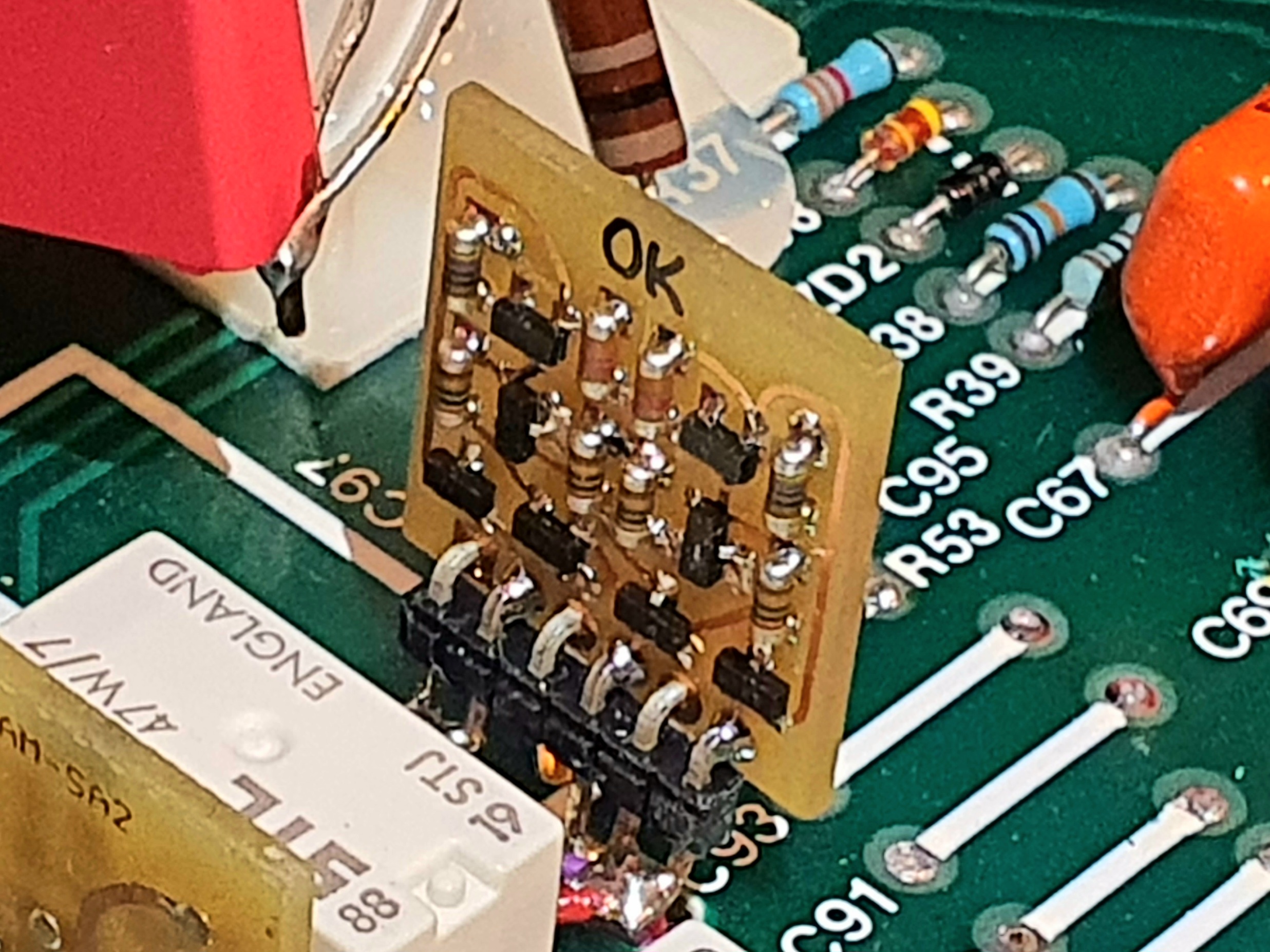

O takie Jacku mam dwa.
Są Twoje. U mnie przekładam tylko z miejsca na miejsce.
Widać, że to jeszcze wersja przedsprzedażowa była. W pełni ręczna robota. Teraz wygląda to tak :

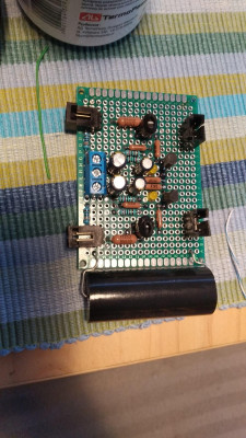

Wracając do "tranzystoratora" Nowa wersja wygląda dużo porządniej:
Brakuje tu jeszcze drugiego kondensatora wyjściowego. Zastosowałem 6,8uF, a co miałem, to użyłem
Tutaj już w docelowym miejscu ale jeszcze nie podłączony Wymieniłem wszystkie kondensatory na markowe (Nichicon, Panasonic). Pewnie w tym momencie nie wpłynie to na dźwięk ale powinno przedłużyć żywotność całości. Część kondziołków była przyklejona do PCB za pomocą kleju. Białego, ale już podejrzanie żółknącego (ok. 10lat).
Podłączyłem płytkę do zasilania wczoraj wieczorem (nie podłączając wejść i wyjść z obwodu "tranzystoratora") i kapa. Źródła nie zapaliły LEDów. Myślałem, że coś sknociłem. Sprawdzałem połączenia, bo na płytce uniwersalnej łatwo się pomylić ale żadnego błędu nie umiałem znaleźć. Odstawiłem więc CD na półkę, zabrałem się za uruchomienie kolejnego PreamPa. W końcu usiadłem do symulatora i po chwili mnie olśniło: nie podłączając wejść nie spolaryzowałem baz tranzystorów pary różnicowej
, dlatego źródła prądowe nie mogły wystartować, bo ich tranzystory się po prostu nasyciły.
Sprawdziłem słuszność wniosku zwierając wejście układu z masą i LEDy zaświeciły się jak wesoło lampki na choince

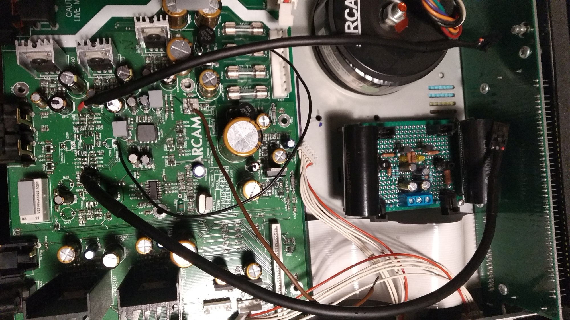

Podłączyłem zatem wejścia i wyjścia układu do PCB Arcama, podłączyłem CD do wzmaka i puściłem płytę. No i pięknie

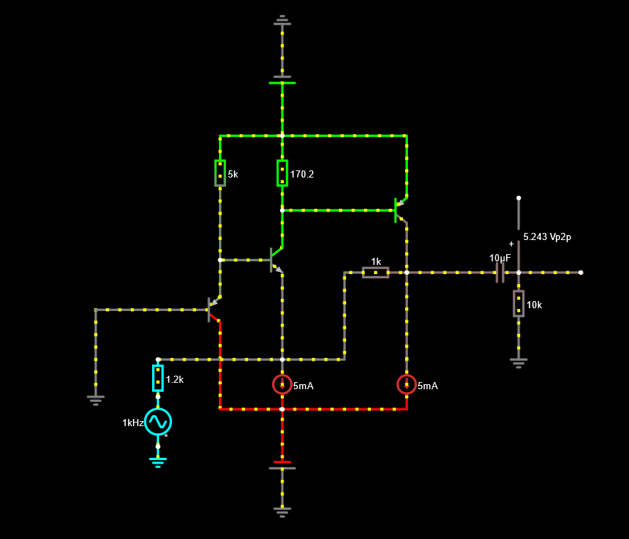

Dałeś mi do myślenia tym wpisem. Nie pozostało nic innego jak się dokształcić
Ogarnąłem więc (na miarę moich zdolności) budowę "prądowych" opampów, a właściwie opampów z prądowym SZ, czy ogólnie wzmacniaczy różnicowych o niskiej impedancji na wejściu odwracającym. I tak mogłoby to wyglądać w wersji dyskretnej SE dla przetwornika z wyjściem prądowym (wstępna koncepcja): Źródło napięcia zmiennego i rezystor 1,2k odpowiadają wyjściu prądowemu DACa (w tym symulatorze nie ma zmiennego źródła prądowego)
