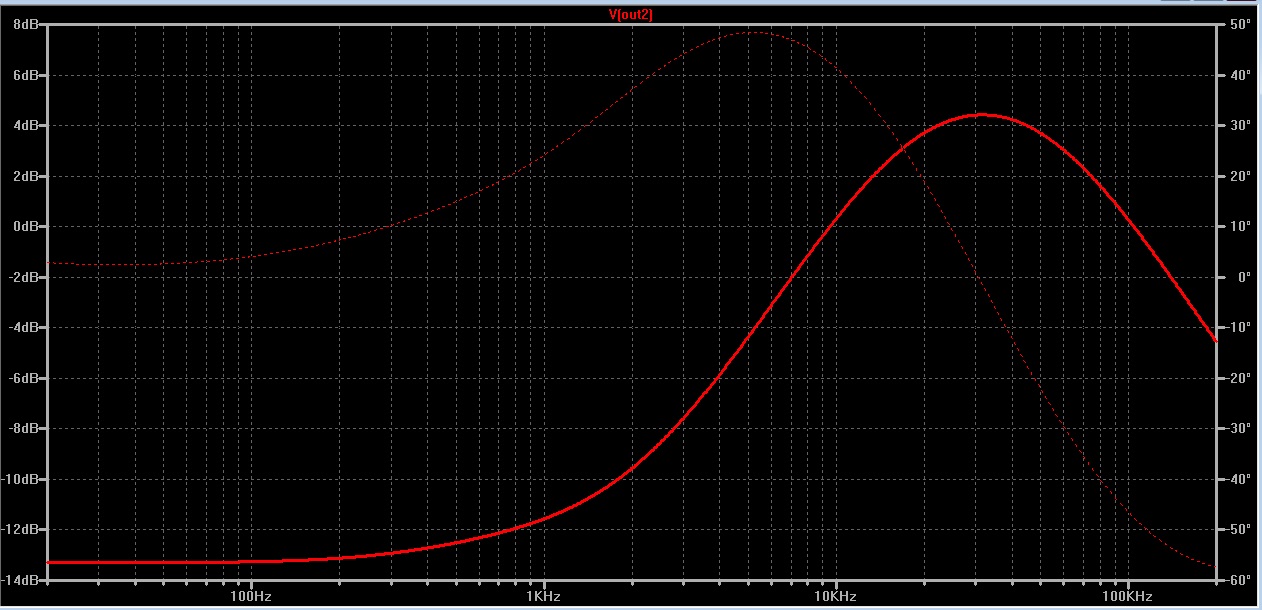

poniżej rycinki z 'ryją' (1) i RIAA (2) (po zmianie 75k/100p na 7k5/10n).
RIAA
RIAA
'ryja'
'ryja'

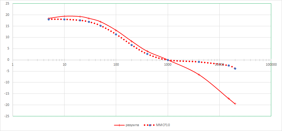

To jeszcze dodam charakterystykę układu. Linia ciągła to przebieg dla filtracji pasywnej na podstawie noty aplikacyjnej LME49720 a kropkowany to MMCF10 wg zamieszczonego schematu z 75k i 100p w drugiej części filtracji.
Kurczę, na schemacie musi być błąd. Pytanie do Jacka, co było na płytce, bo chyba nie posługiwałeś się tym schematem przy montażu?
