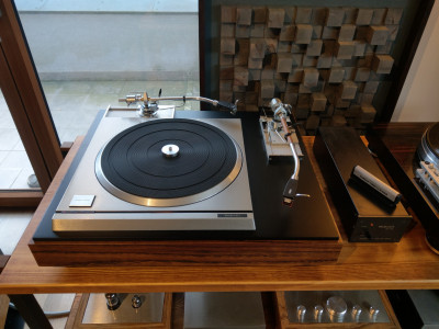

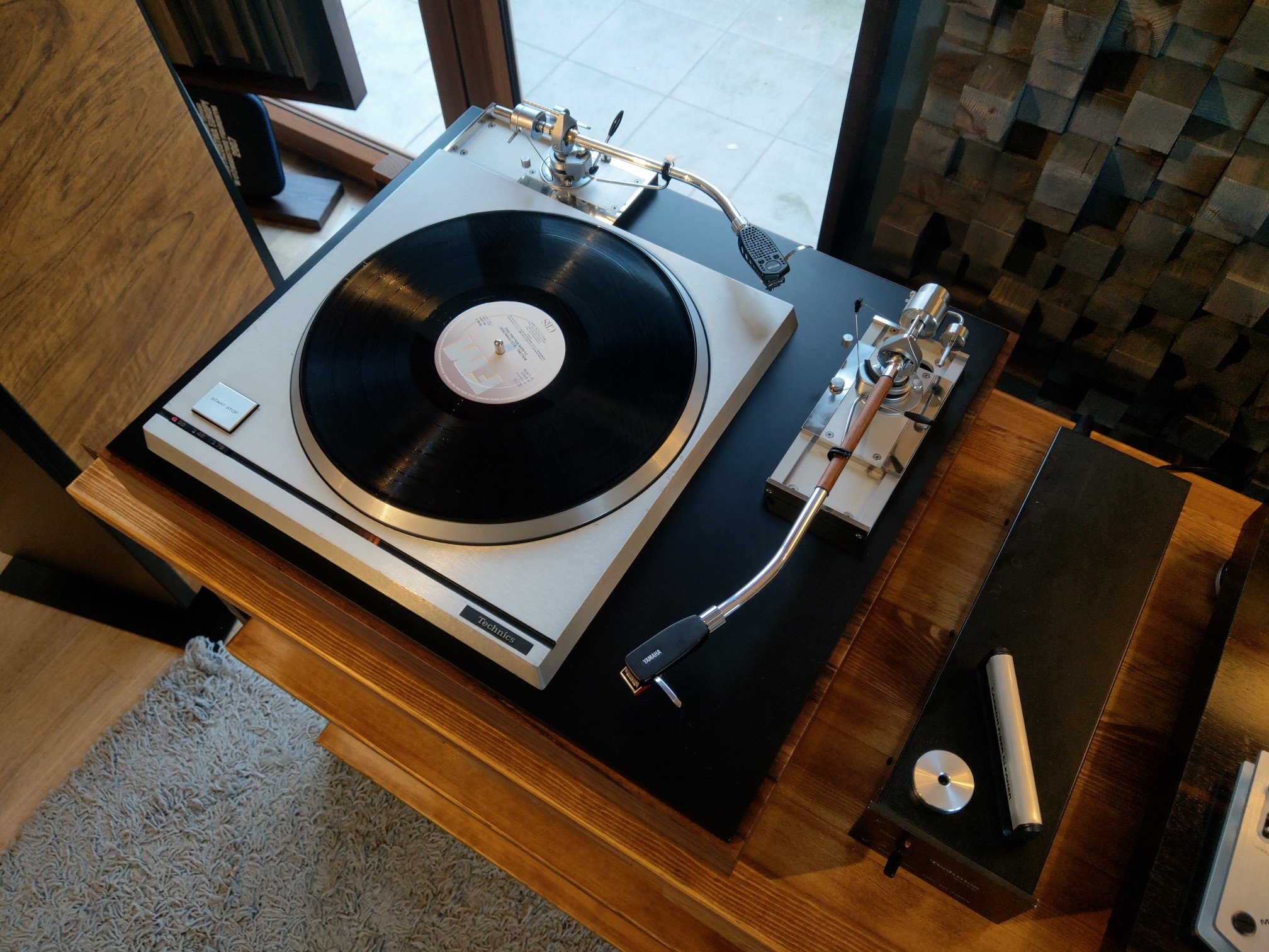

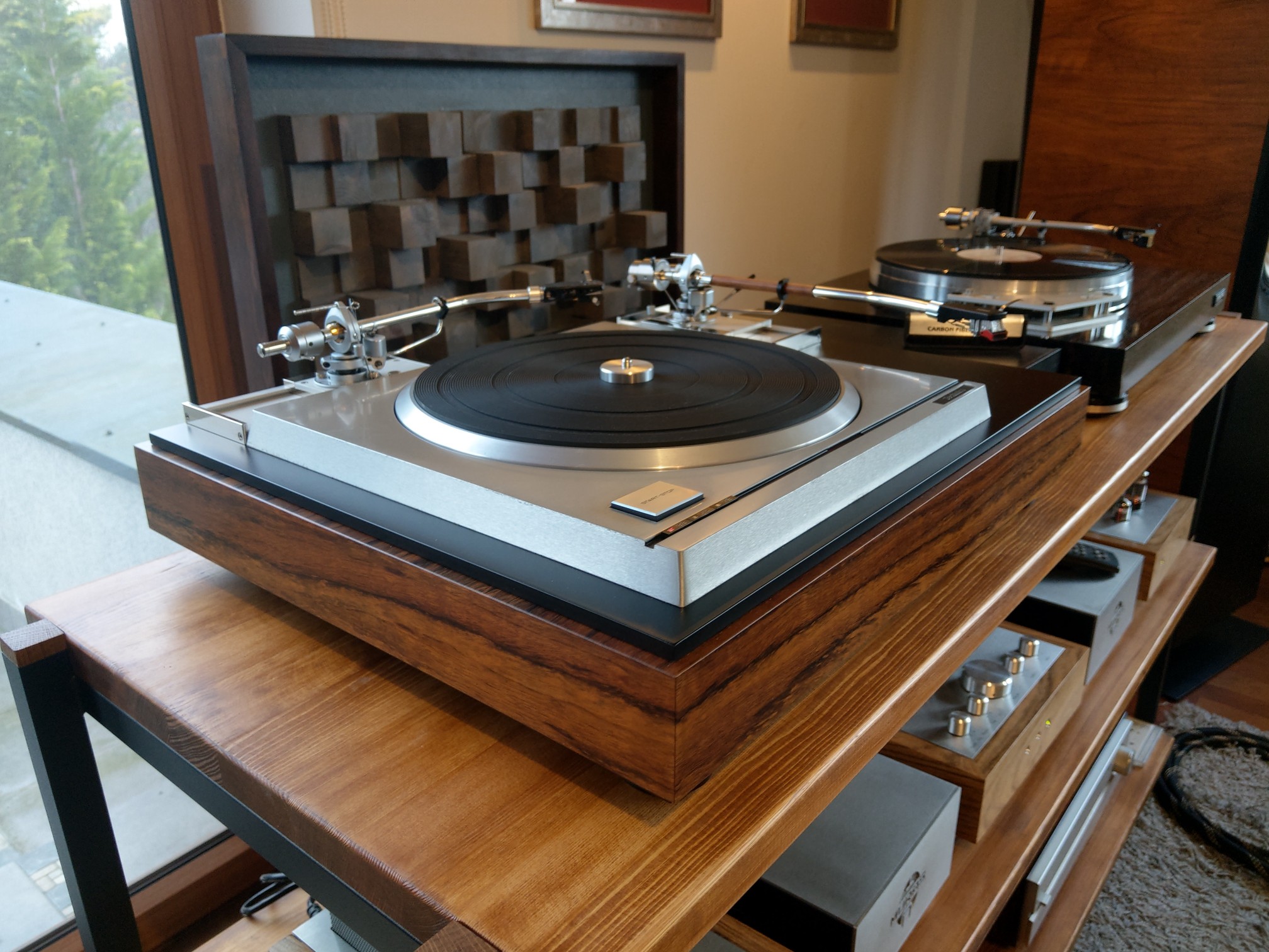

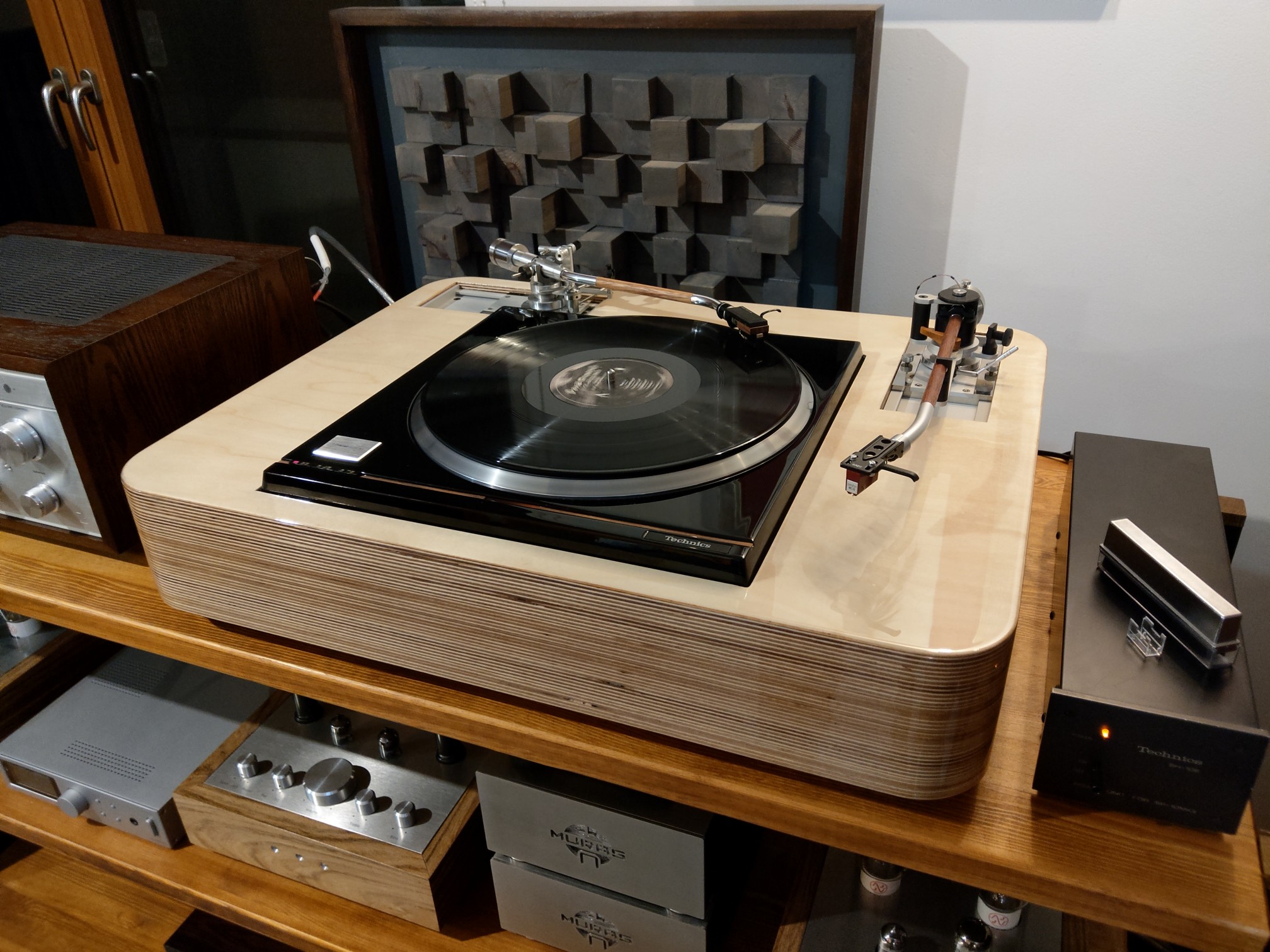

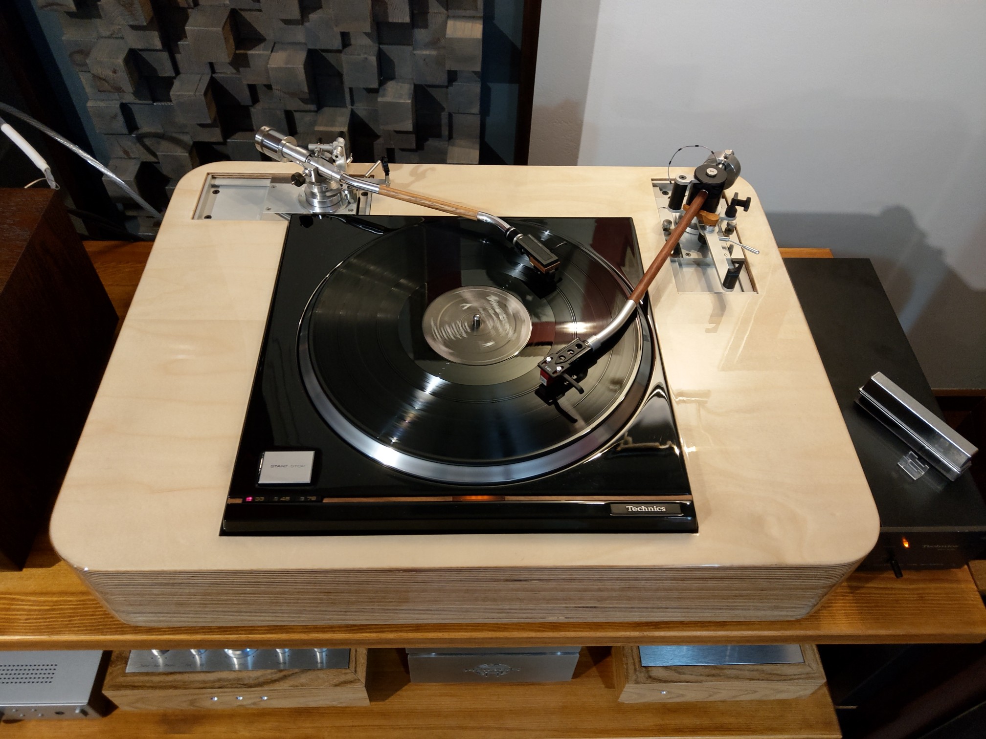

Okazało się, że została jeszcze jedna niewykorzystana plinta do SP10
. Przyszedł napęd i udało się skompletować taki secik. Zaraz szczegółowe ustawienia i wieczorne testy
Jednak SP 10 MK II to mój faworyt. Kiedyś może uda się zdobyć MK III

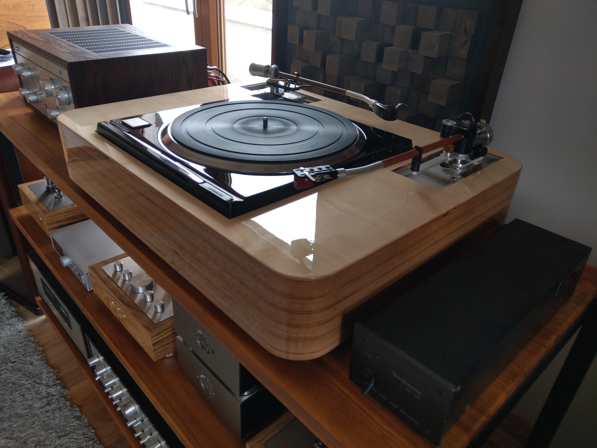

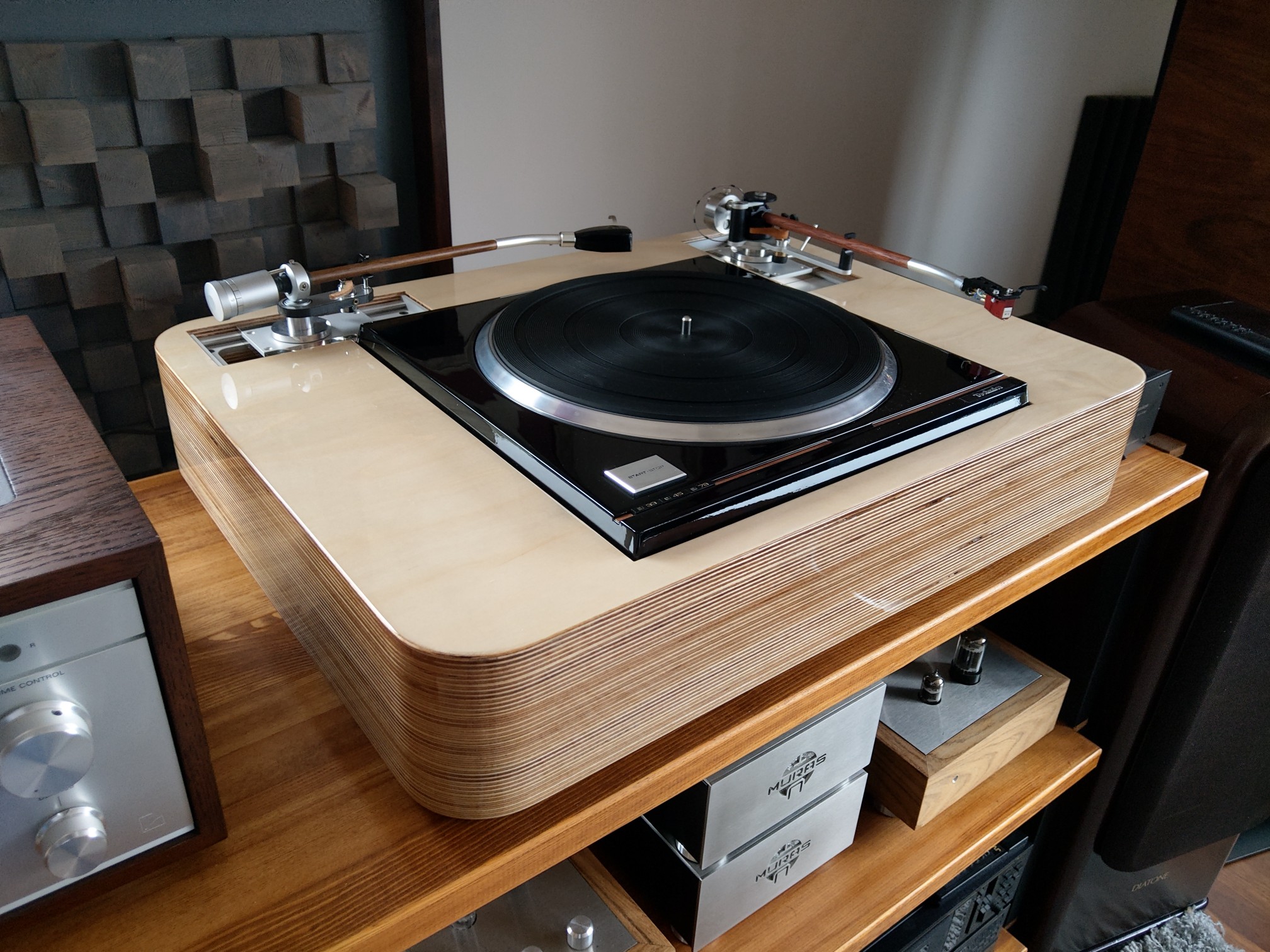

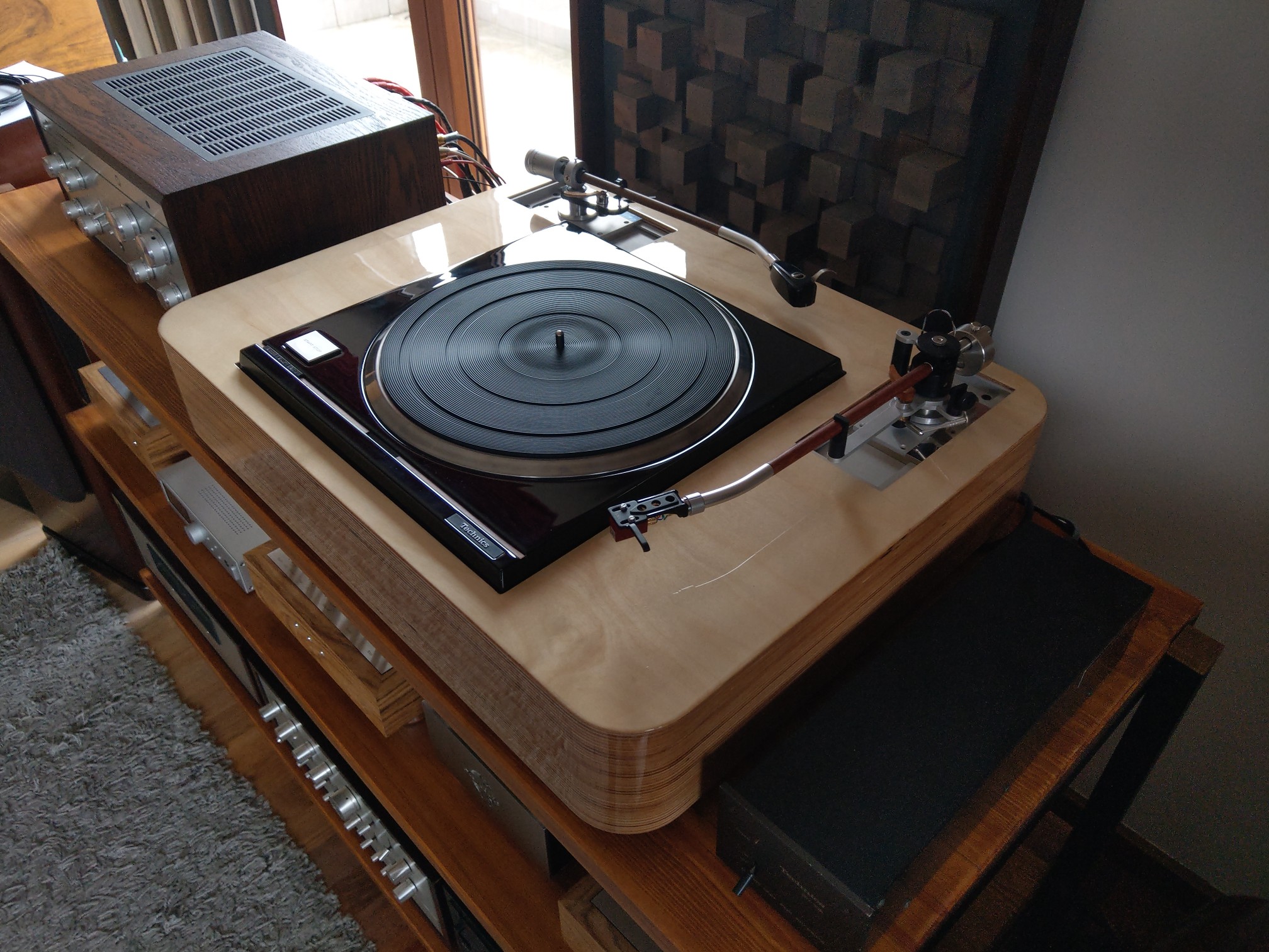

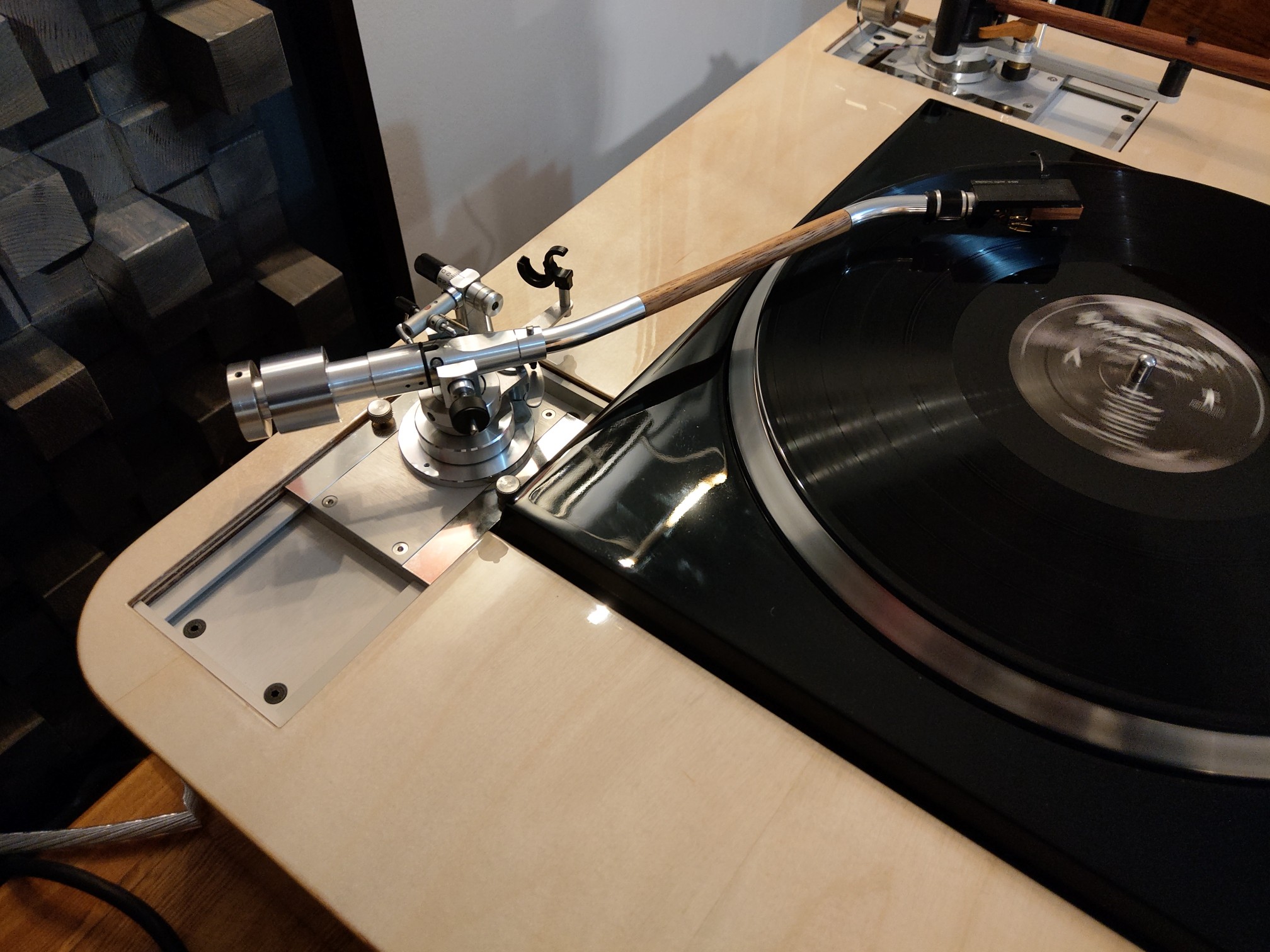

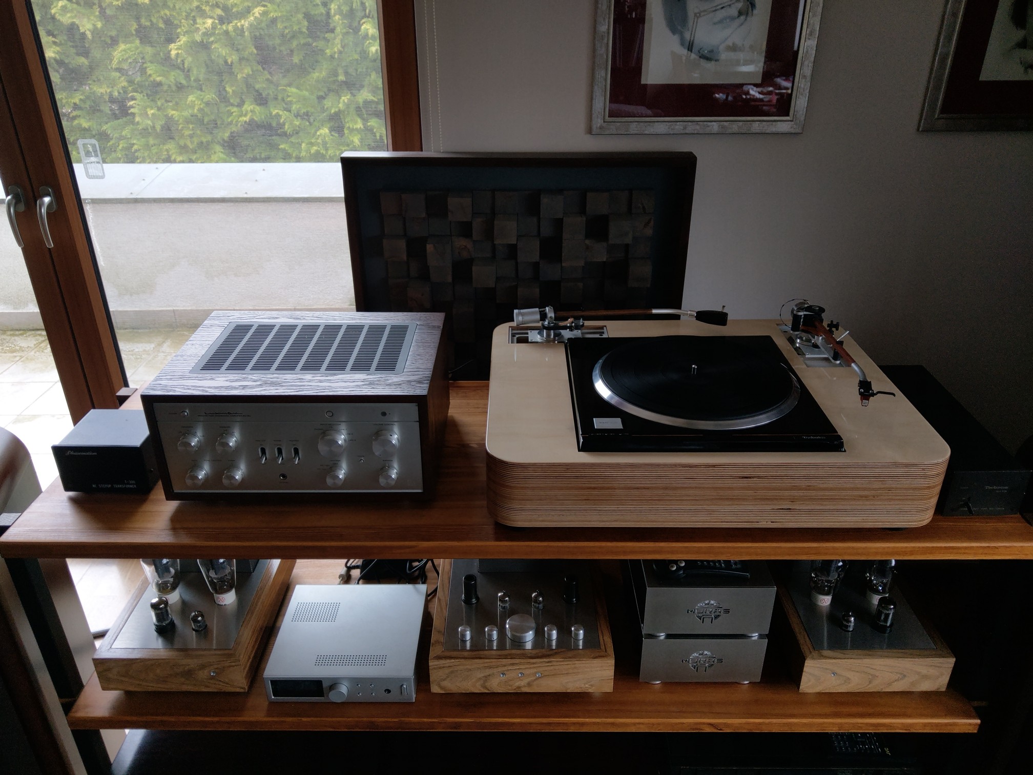

Rok minął z okładem i aby nie było nudy to przez świąteczny czas powstała nowa wariacja na temat SP 10 MK II (mój ulubiony napęd Technicsowy). Wielowarstwowa sklejka wycinana CNC i polakierowana na podkładzie poliestrowym tak by powstał szklany efekt
. Czy się udało
. Plinta wygląda bardzo ładnie, do tego napęd SP10 MK II polakierowany przez lakiernika samochodowego na czarny kolor. Jedyny problem (lub nie problem) to zakres regulacji suwaków armboardów pozwala stosować jedynie długie ramionka
viewtopic.php?t=15809#p307122
- blispx
- Posty: 4765
Re: [Gramofon] Plinta DIY Technics SP 10 MK II
Pawle czemu zepsułeś mi moje RMG
- Mawis
- Posty: 7175
- Gramofon: JVC QL-A7
- Lokalizacja: Owczarnia
Zdecydowanie ciemniejsze barwy nadają dostojności i charakteru. Zeby nie bylo ze sie czepiam bo wykonanie zaiste świetne. Ale ta poprzednia zeszloroczna wersja bardziej mi sie podoba.
Bardzo mi się podoba. Czemu nikt nie pokusi się o schowanie zasilacza w plincie ?

- blispx
- Posty: 4765
pytanie po co poprawiać coś co jest dobre? trafa się raczej powinno oddalać od siebie

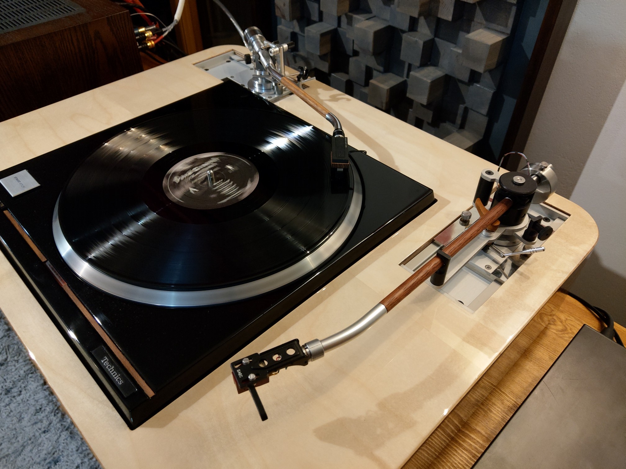

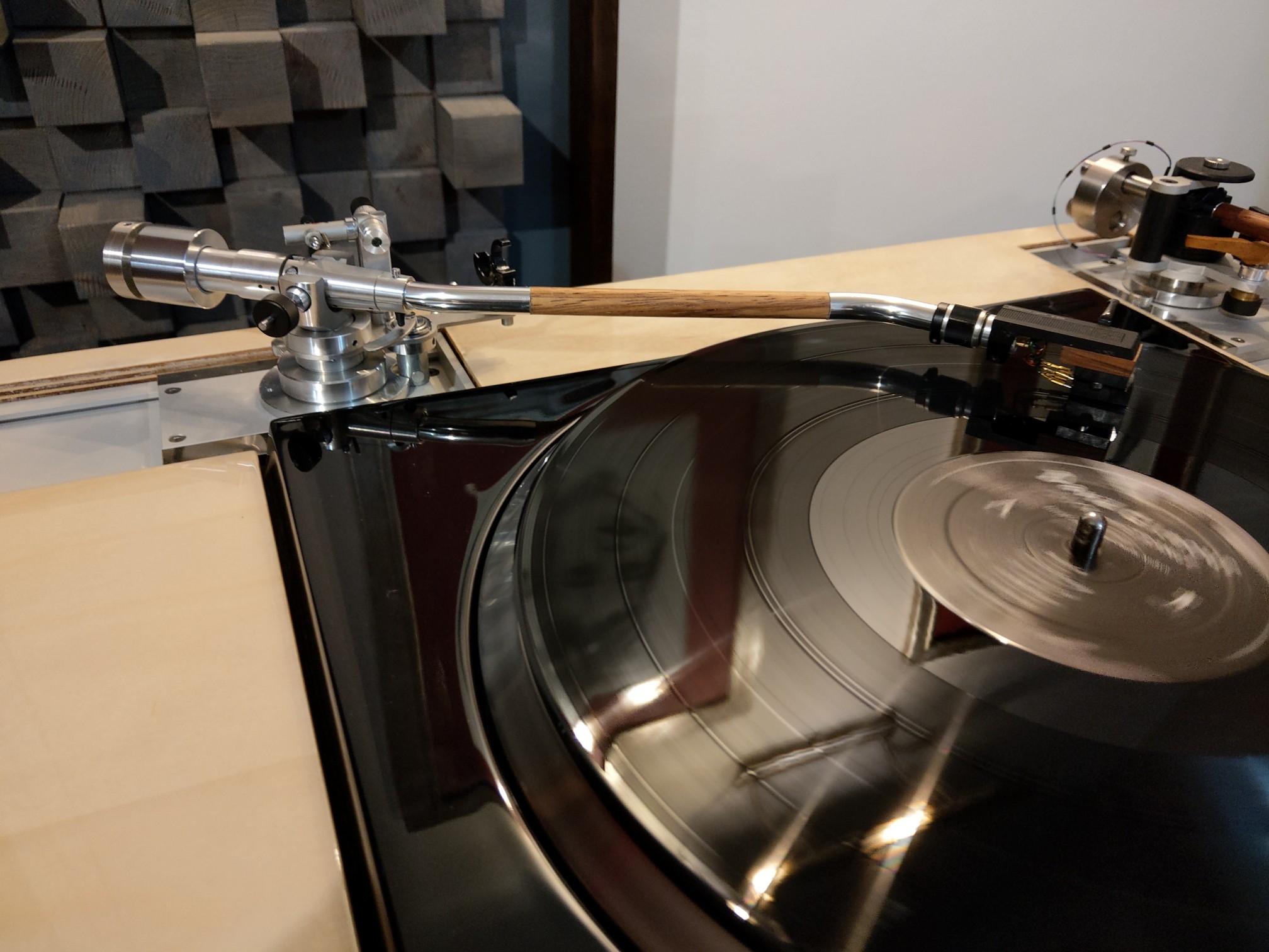

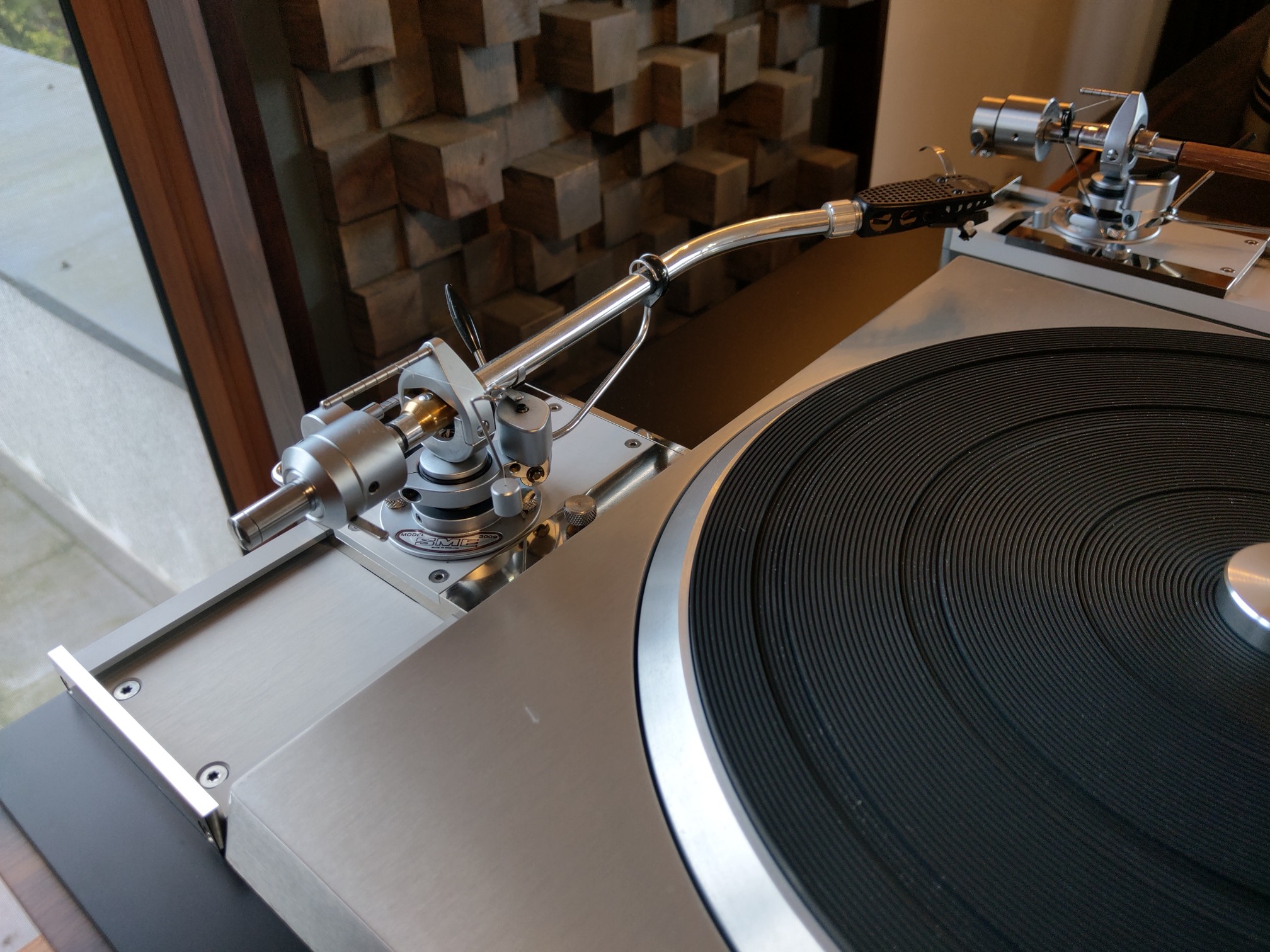

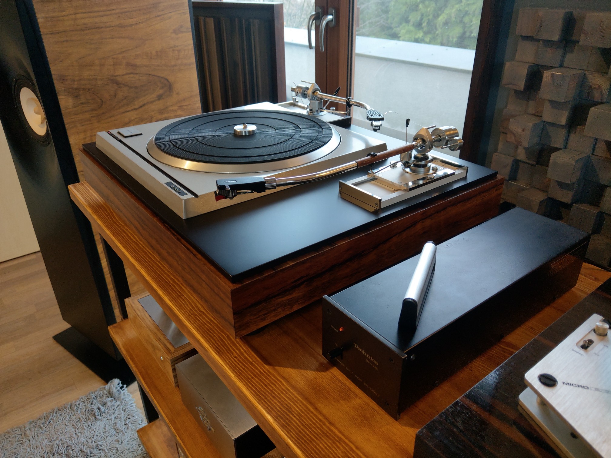

Okazało się, że mam lekko uszkodzone ramię MS MA 505. Postanowiłem przerobić je na ramię na MA 505L czyli ramię o długości efektywnej 282 mm. Złożyłem nową rurkę zachowując geometrię (długości i kąty) takie jak dla MA 505 L zgodnie z danymi producenta. Działa

- Myszor
- Posty: 11203
- Gramofon: PD-300
Nowy biznes - wydłużanie ramion

Marcinus
- Posty: 785
- Rejestracja: 05 sty 2021, 13:08
- Lokalizacja: Jarocin
Paweł wystrugał taki wynalazek, że tylko 12'' pasuje, to teraz musi wydłużać ego
- Peliks
- Posty: 2863
- Lokalizacja: Wejherowo
Hmmm.... o dużych autach słyszałem ale żeby długie ramiona
Taa te armbordy oddalił dla 12-tu do 16-tu cali
Paweł, jakiego rodzaju drewienka używasz do tej modyfikacji ramion?
- Pawelec
- Posty: 3464
Jak by tak było to bym zrobił przynajmniej 16". A-Coooooo
"uderz w stół, a nożyce się odezwą"
Jakby co to mogę coś przedłużyć - wal jak w dym
