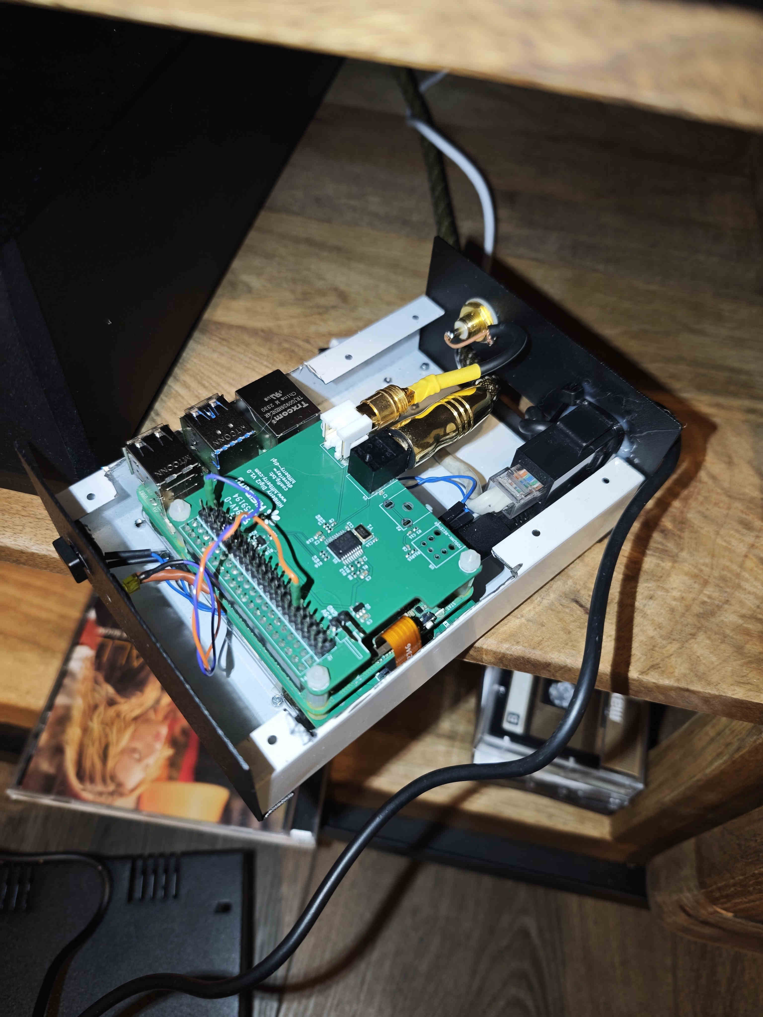

Mam i ja :) Póki co bez obudowy sobie lezy gdzieś w kablach ale działa z DAC na USB Ferrum ERCO Gen2. Jest fajnie działa to szybko ogarnia pliki z dysku sieciowego jak i Spotify więcej mi nie trzeba :) Zasilam go z zasilacza Ferrum Hypsos. Starczy chwalenia się :) Moje pytanie brzmi jak uruchomić HDMI? Czytałem gdzieś że można uzyskać widok z GUI na ekranie TV poprzez HDMI, wgrywałem różne pluginy i za wiele to nie dało, na jednym HDMI wyświetla mi się kod QR na drugim szare tło.

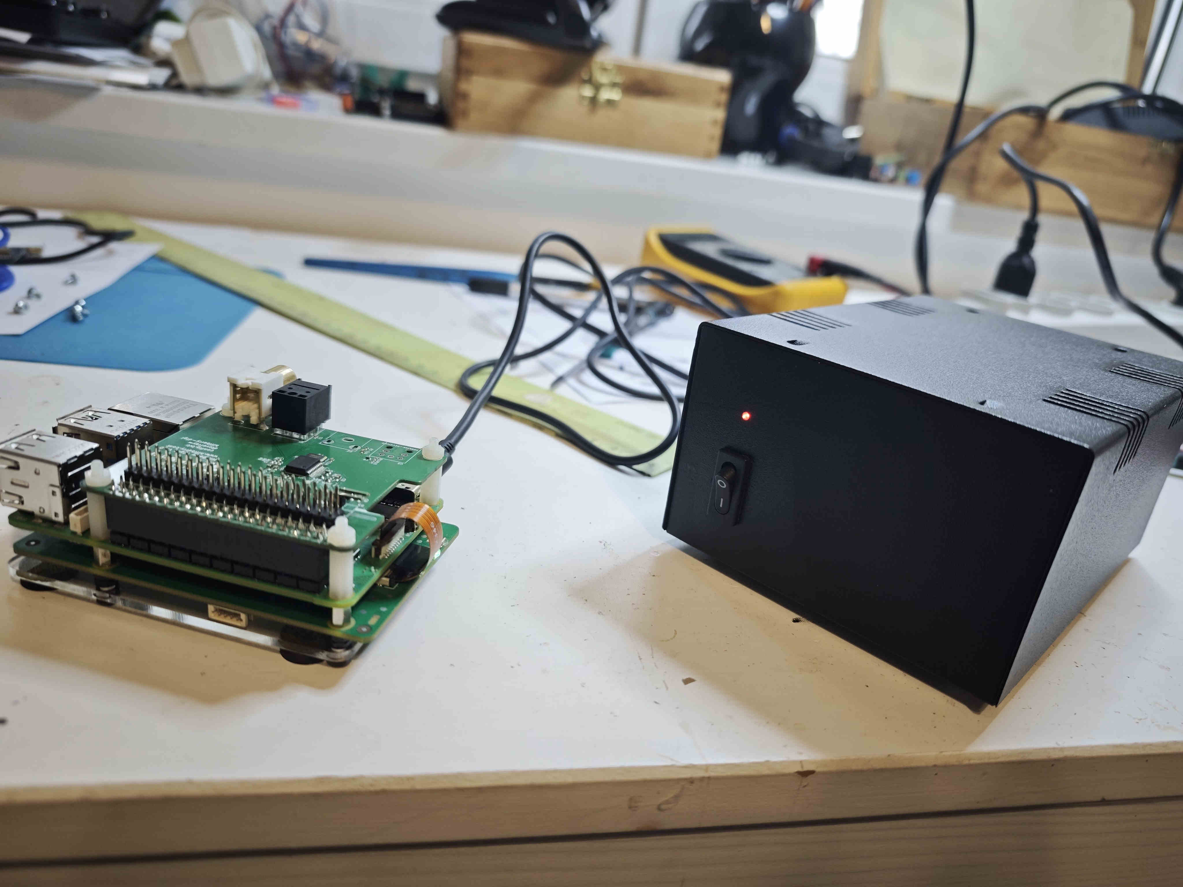

Do malinki zaprojektowałem i uruchomiłem zasilacz liniowy. Ma dwustopniową stabilizację, trafo z Toroidy.pl (10V, 30VA)
Elektrolity na 16V wystarczą czy na 25v?

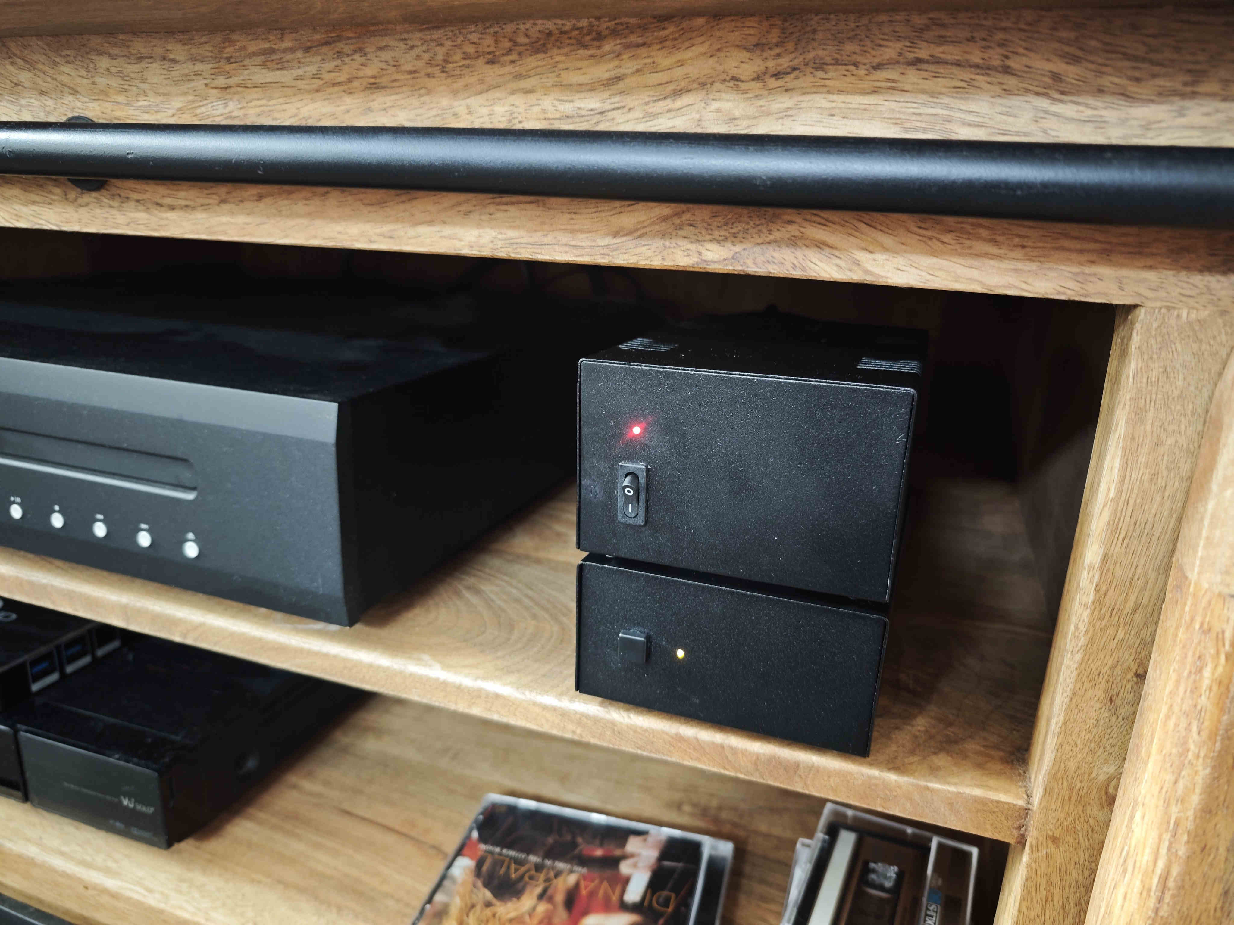

Pochwale się swoim. Tranzystory bardzo mocno się grzeją przy obciążeniu maliną, mimo że są przykręcone do obudowy (śrubki nie da się dotknąć). Czy to normalne i nic im nie grozi?

Post autor: Jaculek »
No niestety muszą się grzać
