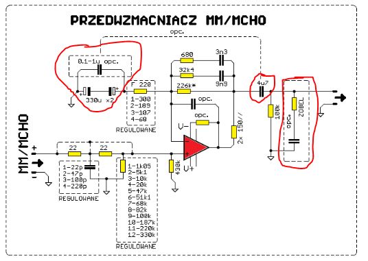

Cześć!
Trudno mi sie zebrać, ale wciąż mam nadzieję, że w końcu ruszę... Tymczasem - "piję" do postów - mojego #31 (pytanie nr 1) i odpowiedzi Ahai #32:
- z odpowiedzi Krzysztofa wynika, że te kondensatory 2x 330u (na schemacie "330u x2" na płytce MM/MCHO) są opcjonalne (chociaż brak wokół nich "linii przerywanej" - ja się nie czepiam, ja próbuję zrozumieć i się upewnić
). Czy one na płytce rzeczywistej maja opis 470u? I czy dobrze rozumiem, że jeśli są one opcjonalne to mamy takie opcje:
- albo je wlutować
- albo ich nie lutować i dać zworkę (połączyć) ich "+"
- albo ich "+" połączyć kondensatorem (opis ze schematu) "0.1-1u opc."?
Jakie są plusy i minusy każdej z tych opcji? I czy opcjonalność jest "łączna", czyli jak już używamy opcjonalnego 4u7 to MUSIMY użyć też opcjonalnego "0.1-1u opc.", czy jest tutaj dowolność w wyborze opcji (czyli dowolne łączenie zdarzeń "4u7 wlutowany"/"4u7 zworka"/kondy2x330u/brak2x330u-zworka/kond 0.1-1u)? Trochę bełkocę, ale mam nadzieję, że wiecie o co mi chodzi...
Akcja dzieje się tutaj: I pytania już niezwiązane z w/w postami - dodatkowe
- czy elementy przewlekane muszą być lutowane po obu stronach płytki? Czy złapanie lutu po jednej załatwia sprawę, bo otwory są metalizowane?
- czy wersja z DIP switchami na spodzie płytek oznacza, że DIP switche są zamontowane "nad ich rezystorami SMD"?
- opcjonalność ZOBEL+kondensator - ktoś może wyjaśnić co to daje?
Miłego wieczoru
- albo je wlutować
Miłego wieczoru

Sponaa
Opcja tyczy się tego co zaznaczono linią przerywaną. Można 2x330uF zbocznikować czymś od 100nF...1uF od spodu pcb - są do tego odpowiednie pady. Nie jest to jednak konieczne i dlatego jest jako opcja.
1. Jeśli nie wlutujesz 2x330uF (które to tworzą konda bipolarnego) to musisz wlutować 4u7 na wyjściu.
2. Jeśli wlutujesz 2x330uF to nie musisz lutować 4u7 na wyjściu (czyli dajesz w tym miejscu zworkę). Pojawi się zapewne jakieś napięcie stałe na wyjściu do +-20...25mV ale to nieszkodliwe. Jeśli jest większe, rzędu kilkaset mV wówczas należy wsadzić porządne wzmacniacze operacyjne - oryginalne.
Można naturalnie wlutować zarówno 2x330uF jak i 4u7 - nic się nie stanie, jednak moim zdaniem gra to lepiej bez tego 4u7 na wyjściu. Posłuchaj, sprawdź, zdecyduj ...
. Dlatego tak zaprojektowałem pcb.

Ahaja - dzięki za pełne wyjaśnienie tych "opcjonalności".
