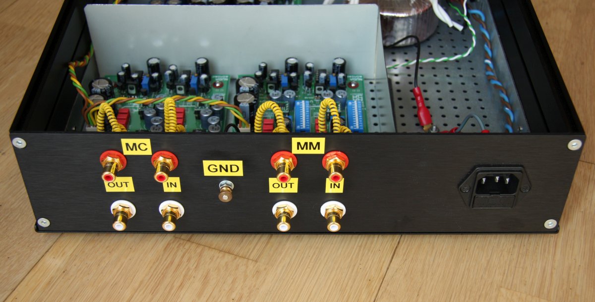

Dzięki za dobre słowo, ale ja tylko wsadziłem nudę do obudowy, bo kupiłem polutowane płytki (dzięki Krzysztof).
Wrażenia? Za krótko słuchałem jeszcze, ale wydaje mi się, że jest większa dynamika i rozdzielczość, po prostu więcej muzyki w muzyce. Na razie testowałem MC i nie ma przepaści jakiej się spodziewałem. Wychodzi, że preamp wbudowany w Musical Fidelity A300 nie jest taki zły. Nie wiem czy nuda też musi się wygrzać jak inna elektronika?
Teraz zamontowałem ADC VLM i powoli bawię się pstryczkami na płytce MM.

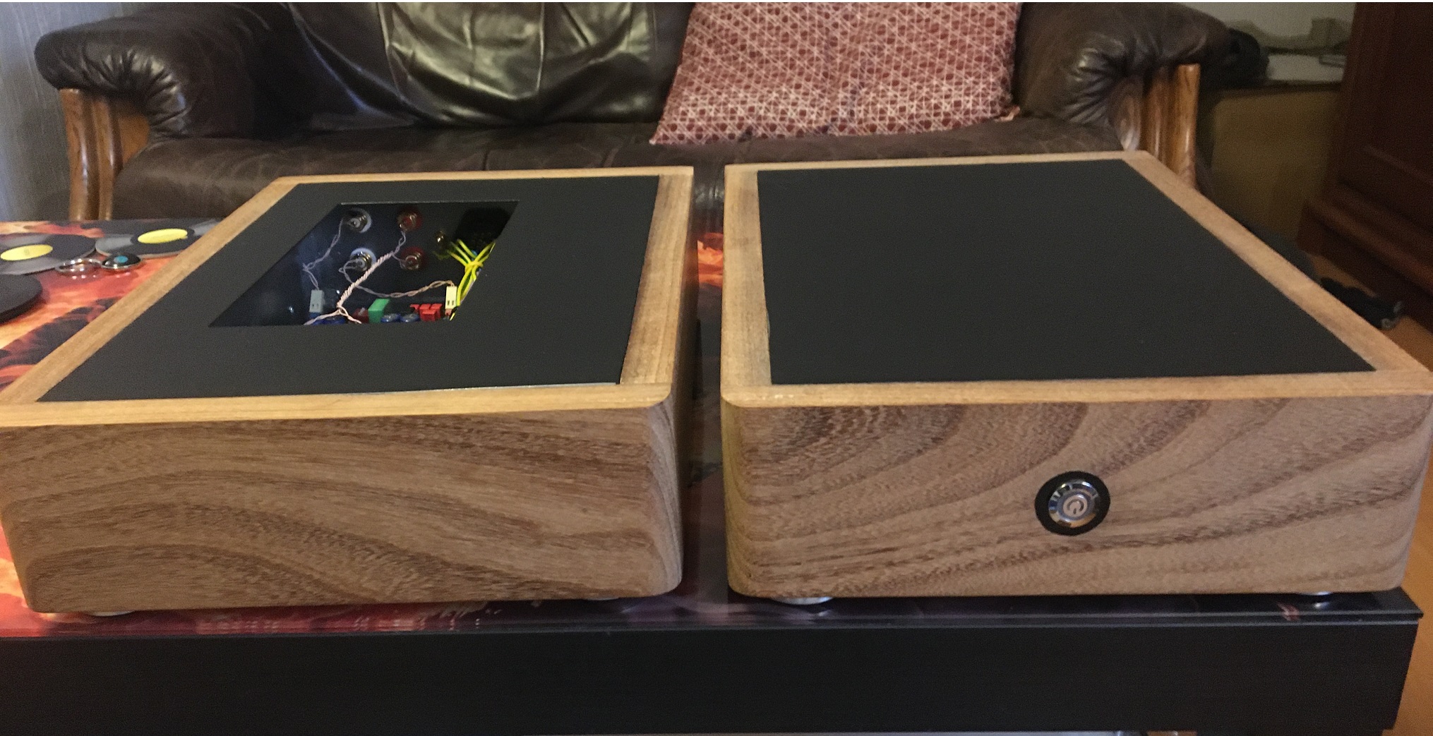

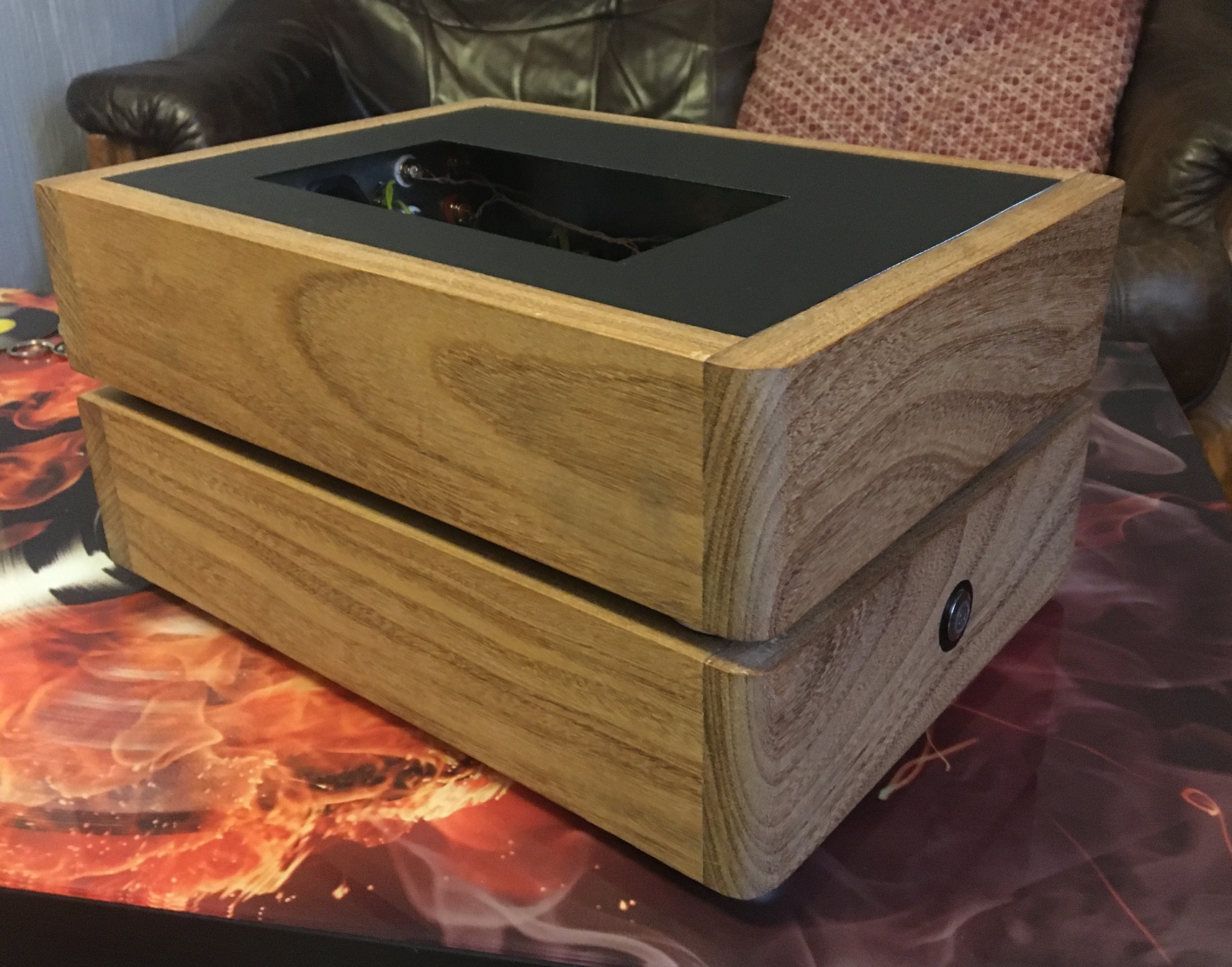

W końcu.....
Długo to trwało, ale prawie :lol: skończyłem moją Nudę Dual Mono, jeszcze tylko klapka do dip switchy oraz opisy we/wy ale już gram i jestem zadowolony. Wielkie dzięki dla Marka (Misse) za ogarnięcie elektroniki, ja tylko wystrugałem obudowę. Zamysł miałem taki aby wyglądała jak z lat 60/70-tych. Chyba się udało. Pozdrawiam. Marek.
Sony/Denon/ADC/Ortofon/Micro Seiki PreamPD Entre Cayin A-88T MC Systems M3
