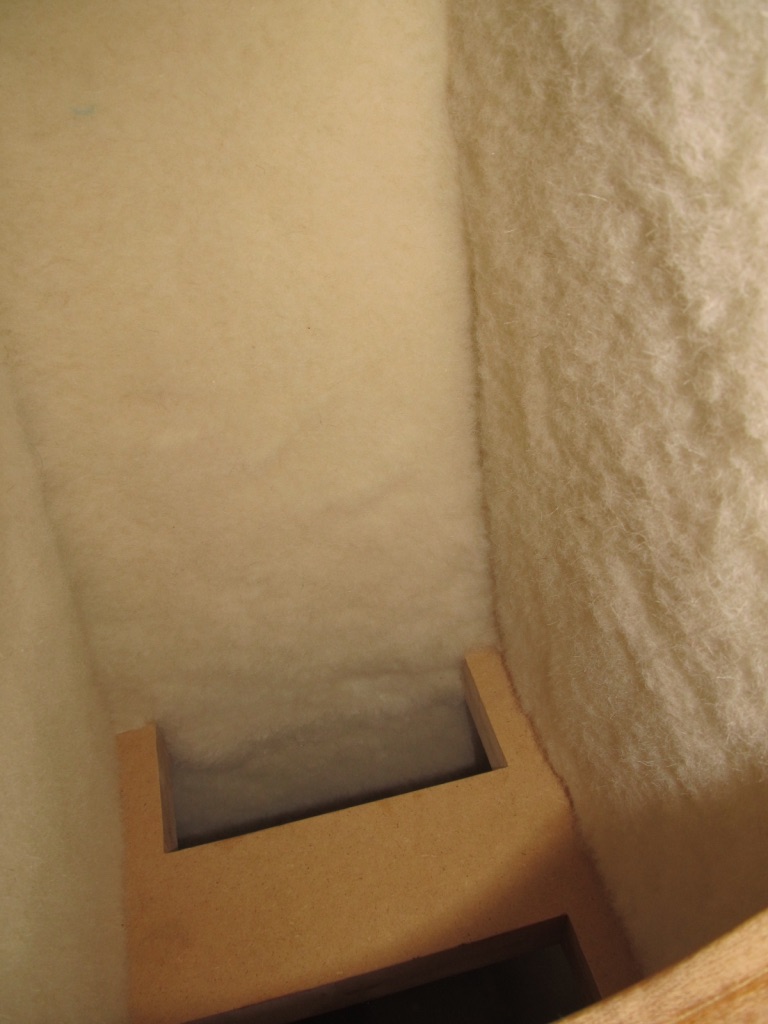

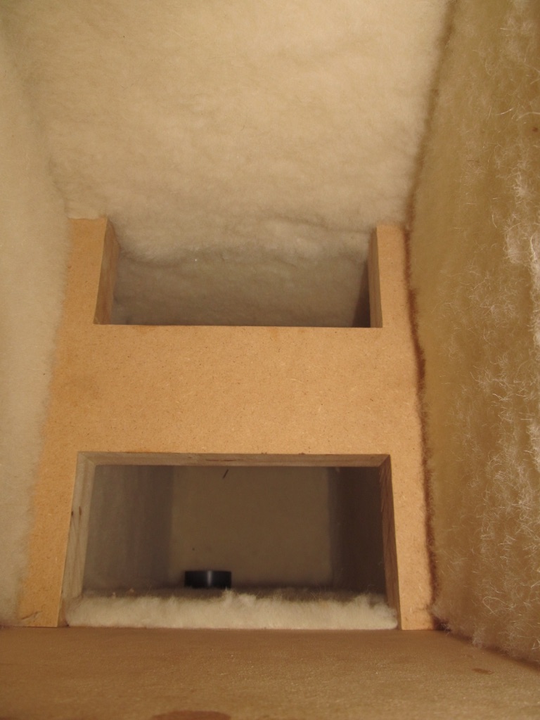

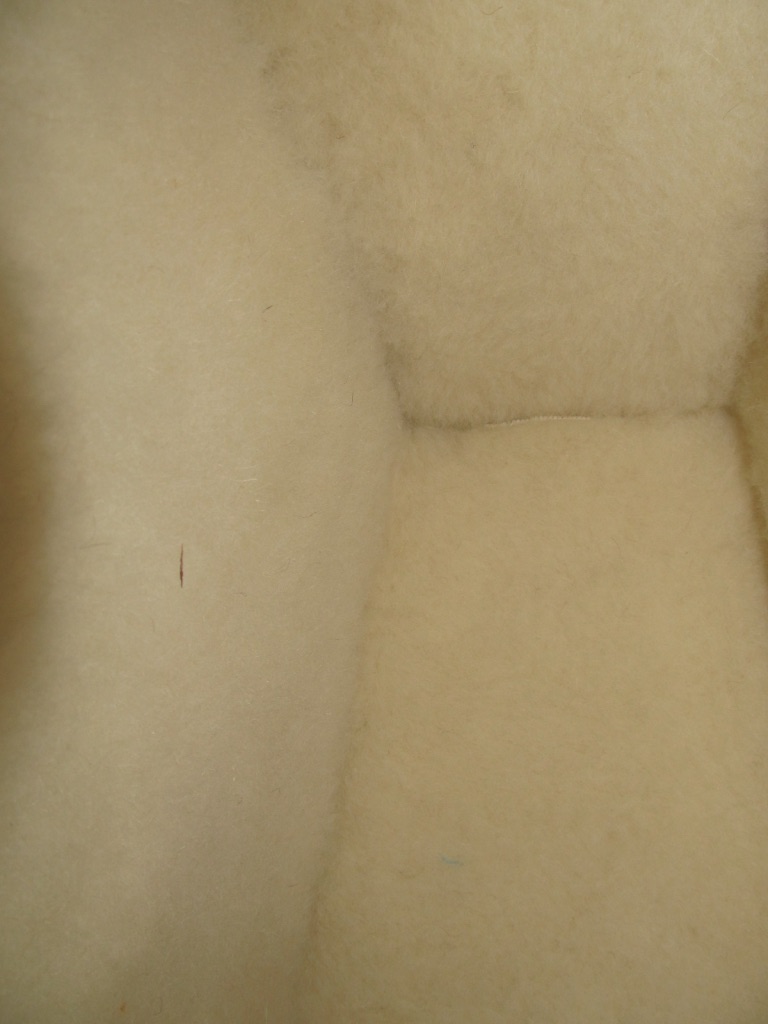

Koledzy pytali, a co to za wełna do wygłuszenia? I , a ta przegroda akustyczna w środku to jak wygląda? Masz jakieś foty? Możesz pokazać?
Mam. Mogę.
To daję tu, co by nie wysyłać na kilka razy na PW, bom leniwy jak wiecie
-wełna owcza, kupowana w audioskładzie już nie pamiętam w tej chwili nazwy (ale chyba jest w wątku, parametry również) wersja bez kleju,
-wypełnienie pełne, poza częścią frontową od otworu do hakenkrojca aku, opisane wcześniej "tzw moja modyfikacja po uwzględnieniu przeliczenia" - pomysł wydaje mi się, że się sprawdził, choć wersji z pełnym tłumieniem nie sprawdzałem - zatem może kiedyś, co by sobie wyrobić zdanie.
Mam. Mogę.

Re: [Kolumny głośnikowe] Projekt DarqTone - ‘Eclipse 6X9’ na Sonido Ellipsis SWR 096/ALNICo
Pełne tłumienie nie zda egzaminu - zdusisz całkiem działanie rezonatora. to co zbudowałes to TLML a'la TABAQ chyba własnie Gunnara ze Skandynawii.darkman pisze: ↑02 sty 2022, 11:19Koledzy pytali, a co to za wełna do wygłuszenia? I , a ta przegroda akustyczna w środku to jak wygląda? Masz jakieś foty? Możesz pokazać?
Mam. Mogę.To daję tu, co by nie wysyłać na kilka razy na PW, bom leniwy jak wiecie
Odpowiedni dobór wytłumienia jest bardzo ważny - przy wełnie bedzie go mniej niż np przy watolinie ze wzgledu na wiekszą gestość wełny. Moje tlml mam tłumione kanapką wełna z watoliną bo troche wełny miałem. Na podobny projekt namawiam Szczepana tyle, że na visatonie bg20.
Fajny projekcik i wykon spoko tylko szafy wychodzą.

Darkman a napisałbyś coś o tym jak to gra? No i troche o samym projekcie tj. jaki litraż + wysokość i na ile są strojone?darkman pisze: ↑21 gru 2021, 16:05MMareczku, jeszcze jedno, najważniejsze: KONSULTUJESZ.
