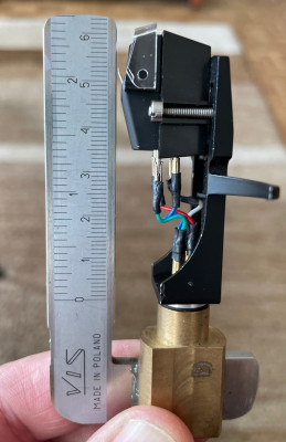

Dawno temu w czasie kiedy miałem możliwości obróbki metalu zrobiłem szablon wykorzystując zużytą suwmiarkę.
Służy dzielnie do dnia dzisiejszego.

Też ciekawy pomysł! Choć masowa produkcja byłaby kosztowniejsza i trudniejsza.

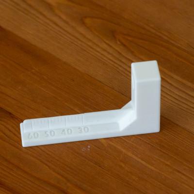

Post autor: tomik »
Grzesiek, dzięki za inspirację.
Wojtek pisze: ↑
04 kwie 2023, 10:25
No własnie chyba niekoniecznie.
Na szybko przestawiam, prostszy uniwersalny przyrząd do ustawiania wkładek. Bez ruchomych elementów.
No i ma dwie dziurki na piny, dla tych co jedna im za mało :)

Post autor: Bacek »
To jeszcze idea zainspirowana powyższą suwmiarką. Jak podziałaka nie bedczie centralnie ale przesunięta na jedną ze stron to można bezpiecznie zmniejszyć odległość między igłą a podziałką, włatwiej wtedy odczytać wynik, choć z drugiej strony zawsze istnieje ryzyko zawadzenia igłą.

Post autor: tomik »
Myślałem o tym, faktycznie dałoby to dodatkowe 2-3 mm i skalę bliżej igły, ale bałem sie potencjalnego zaczepienia igłą przy zakładaniu czy zdejmowaniu headshella. Myśle, że wystarczy zmniejszyć obecną odległość o 3 mm. Powinno być ciągle wystarczająco dużo miejsca pomiedzy igłą i skalą.

Post autor: BlackDevil »
tomik pisze: ↑
04 kwie 2023, 15:21
Wystarczy dodatkowy suwak z przesunięciem nakładany na tą miarkę i odczyt będzie bezproblemowy i dokładny :roll:

Post autor: tomik »
BlackDevil pisze: ↑
04 kwie 2023, 17:39
Fakt, to bedzie mniej więcej tak wyglądać.
