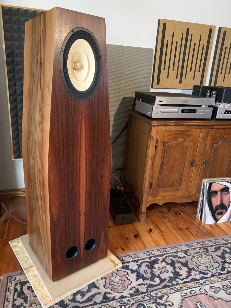

Dzięki chłopaki, miło że kibicujecie, zobaczymy sam mam wiele wątpliwości, ale to fantastyczna sprawa, praktycznie ciągle się dowiaduję czegoś nowego i cały czas się uczę.

Nie będzie zwrotnicy. Korzystam z doświadczeń Pawła (chyba już 6 albo więcej skończonych konstrukcji na głośnikach szerokopasmowych-liczba i wiedza nie do przecenienia) i idziemy w jak najszersze pasmo. O zwrotnicach myślałem biorąc pod uwagę skrzynki dwu i pół drożne o konstrukcji hybrydowej na norweskim Seas w mixcie z Sonido, ale ten projekt mam nie obgadany jak do tej pory. I to inna para kaloszy. Jeśli ten projekt się uda, to pomyślę też o czymś innym - małe podstawki w wersji gabinetowej, pod pracę itd.. coś jak ma Myszor.

Zawsze to coś, akurat mi kapie hehe. Tubki pod kompresję mam zgodne z pomiarami default 7,1 cm, ale przygotowałem też długie pod strojenie testowe i specjalnie przyjąłem, że terminale będą dość wysoko bo na 36 cm od podłoża, jakoś intuicyjnie przyjąłem by nie mieć żadnej przeszkadzajki w obszarze tubek. Nota bene Paweł mi zalecił by na ten odbój przy zaciskach terminali dać kawałek filcu. W sumie najbardziej mnie w tej chwili interesuje czemu w moich małych Focalach z małego pomieszczenia, tubki mają aż 18 cm - tu mam niedostatki wiedzy więc jest nad czym się edukować.

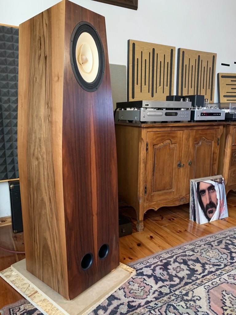

No well, trochę czasu minęło. Kolumny już u mnie... upss.. zaraz .. no jakieś ponad 2,5 roku. Trochę pograły. Obecnie adaptuję je akurat w nowym pomieszczeniu. Do zrobienia pozostały podstawy, tymczasowo sprawdzam rozmiar planowanych i dobór materiału, ale zdecydowałem się na dębowe lite 40 mm i podpórki amortyzujące, ale jeszcze nie zdecydowałem - eksperymentuję.
Kolumny w ponad 40m2 i konkretnej kubaturze poczuły przestrzeń i dobrze im z tym z tego co słyszę. To właściwie tyle.
W międzyczasie wymieniałem jeszcze detale, lepsze konektory, bo na szybko polutowałem jakieś podręczne itd.. więcej uwagi przy ponownym strojeniu refleksów itp. Teraz ćwiczę pochylenie paczek lub nie. Na razie grają odchylone 15 mm do tyłu.
Wcześniej nie dawałem fotek już finalny, to nadrabiam tę zaległość. Całość toru to może w innym planie, bo na razie mam bałagan wynikający z adaptacji akustycznej pomieszczenia (zimnawo to nie działam w pracowni, jeno na dywanie, dywaguję.
Brakuje mi jeszcze maskownic na same Sonido. Jakoś wcześniej o tym nie myślałem, to może już pora :)
Co dalej? W planie mam małe monitory do mieszkania w mieście, jeszcze nie wiem na jakim głośniku ale prawdopodobnie również na szerokopasmowym, dla odmiany innego producenta zapewne, chociaż hmmm. Może się zastanowię. Gorzej bo na obudowy mam już pocięty mdf, policzona wstępnie kubatura/widełki pojemności. Coś się pewnie wyduma.
