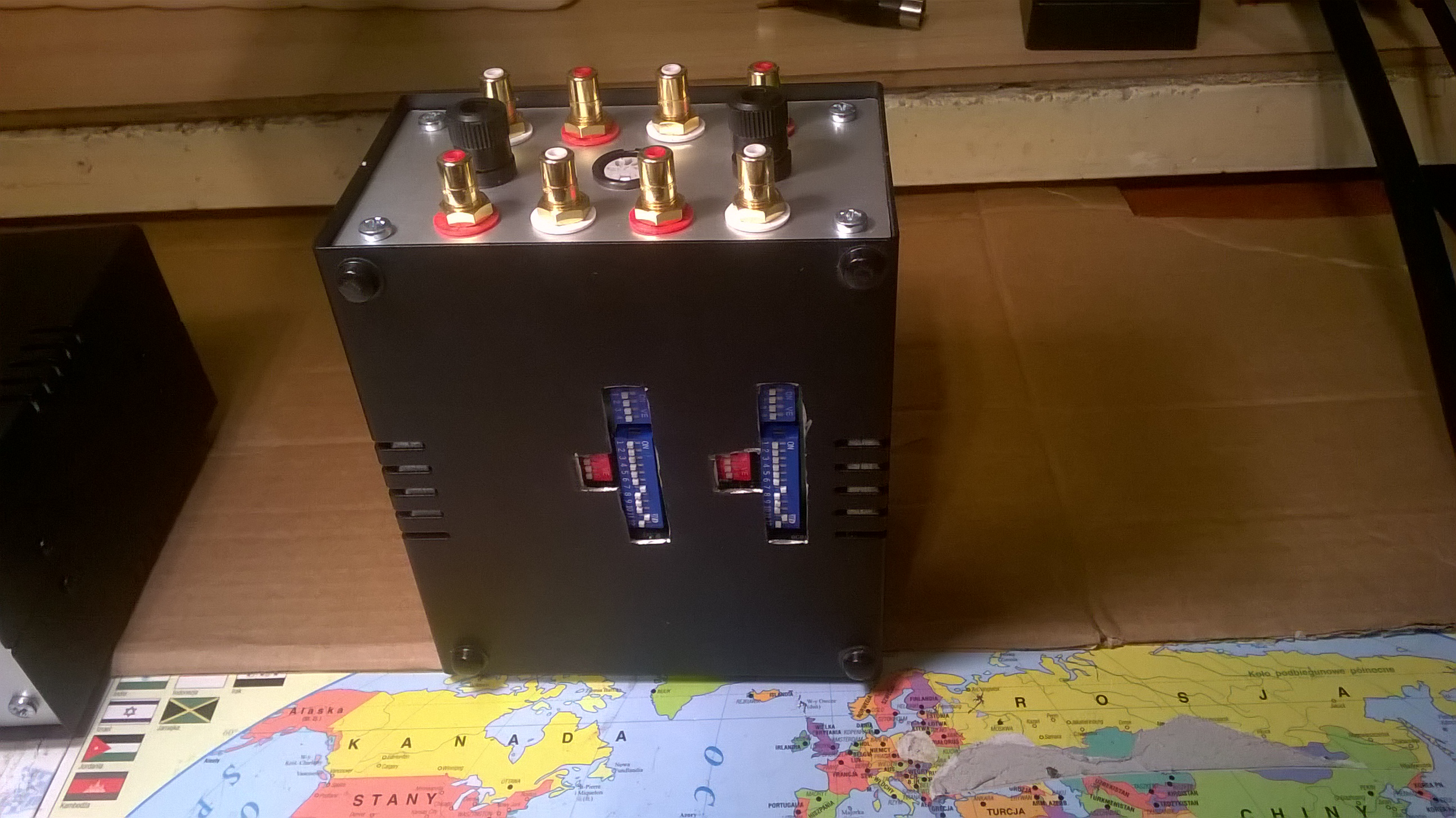

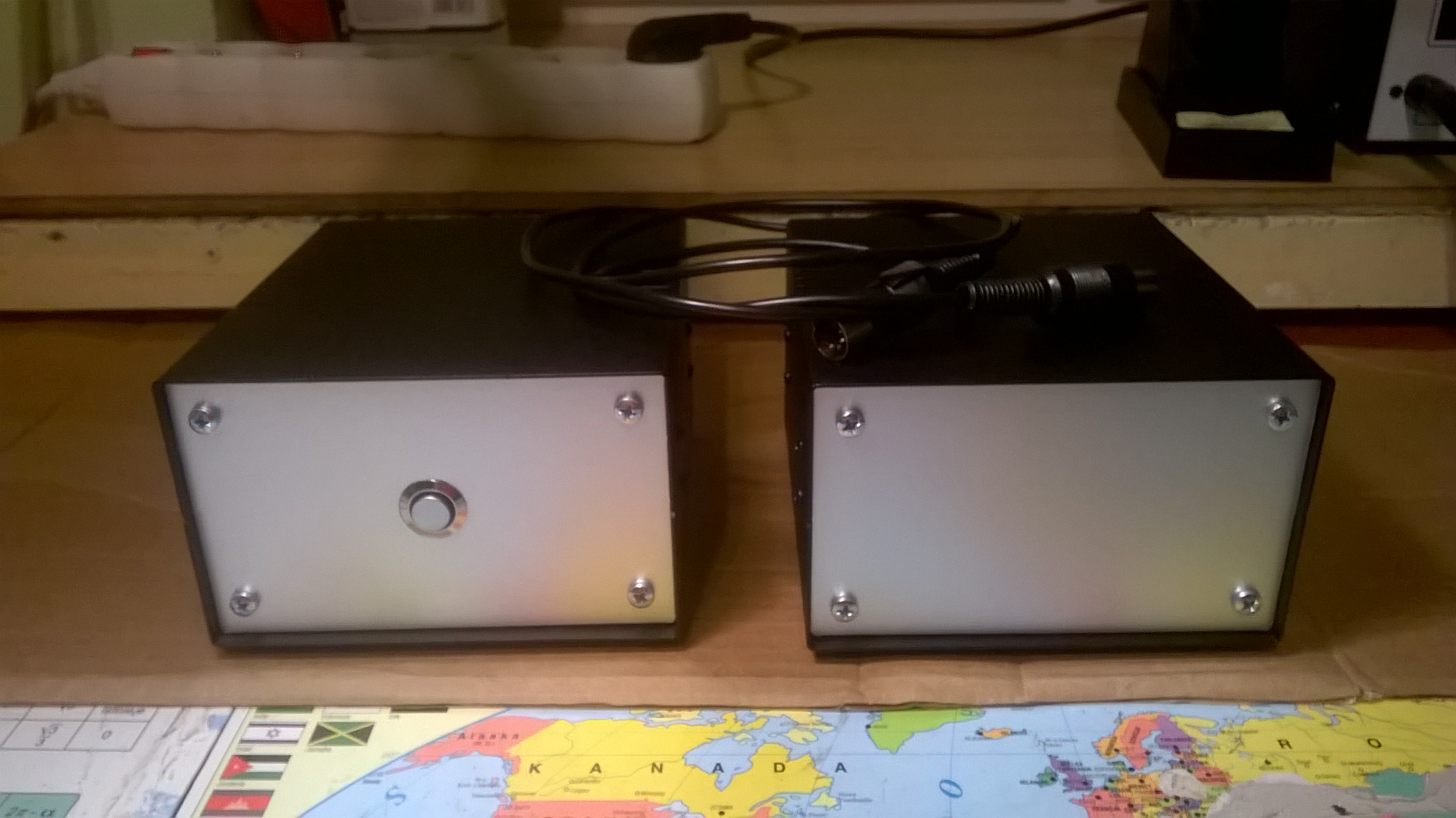

Wreszcie koniec prac nad Nudą. Nudno nie było.
Wyszło tak: Daleko mi do mistrzostwa w Dremelowaniu. Ważne, że jest zachowana funkcjonalność dipswitchy. Nic nie brumi. Wszystko działa OK. Zaczynam odsłuchy w moim systemie.
Pierwsze odczucia to jakby szersza scena, bardziej "przejrzysty" dźwięk.
Na razie muszą się opampy Staccato dobrze wygrzać, zgodnie z zaleceniem producenta.

Staccato zmieściły się "na styk" w sekcji MM. W MC zmieszczą się w tym momencie jedynie standardowe opampy w obudowie DIP8. Krzysztof w swojej konstrukcji, z tego co pamiętam, miał płytki PCB włożone odwrotnie góra-dół, duże kondensatory były lutowane od strony druku.

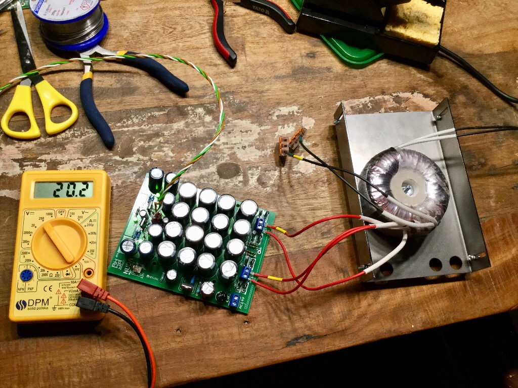

Też lutnąłem zasilawkę. Nawet działa
Też brakowało 2x10kohm.
Bierem się za obudowę. Nie wiem co zrobić z odczepem 15v na trafie. Chyba zaizoluję i tyle bo mi się nie przyda.

150-170cm jest OK ... ale pamiętaj, żeby mieć jeszcze zapas jakieś 20cm na gimnastykę w środku.

Powoli zasilacz nabiera kształtu.
Żmudna ta robota ale daje satysfakcję przyznam.

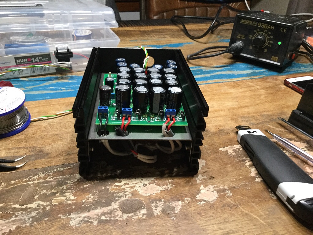

Instalowanie blachy:
zasilacz odwróć do góry dupką, by leżał na 'kondach'. Można pod nie podłożyć coś typu kawałek brystolu etc. Wtedy będzie delikatny odstęp od górnej pokrywy ale od spodu zostanie dużo miejsca na trafo i kable. Jak już to równo będzie leżało to dokręć śrubami blachę od wewnątrz. Gotowe.
A - i zerknij czy żaden pad lutowniczy nie dotyka śruby montażowej od trafa - dla spokojnosci.

Gniazda RCA są z modushopa http://www.modushop.pl/1266,gniazdo-rca ... -u-8-.html.
A dwa zaciski zrobiłem dla sekcji MM i MC, jakby w przyszłości były podłączone dwa gramiaki, żeby ciasno nie było na jednym zacisku.
