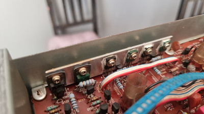

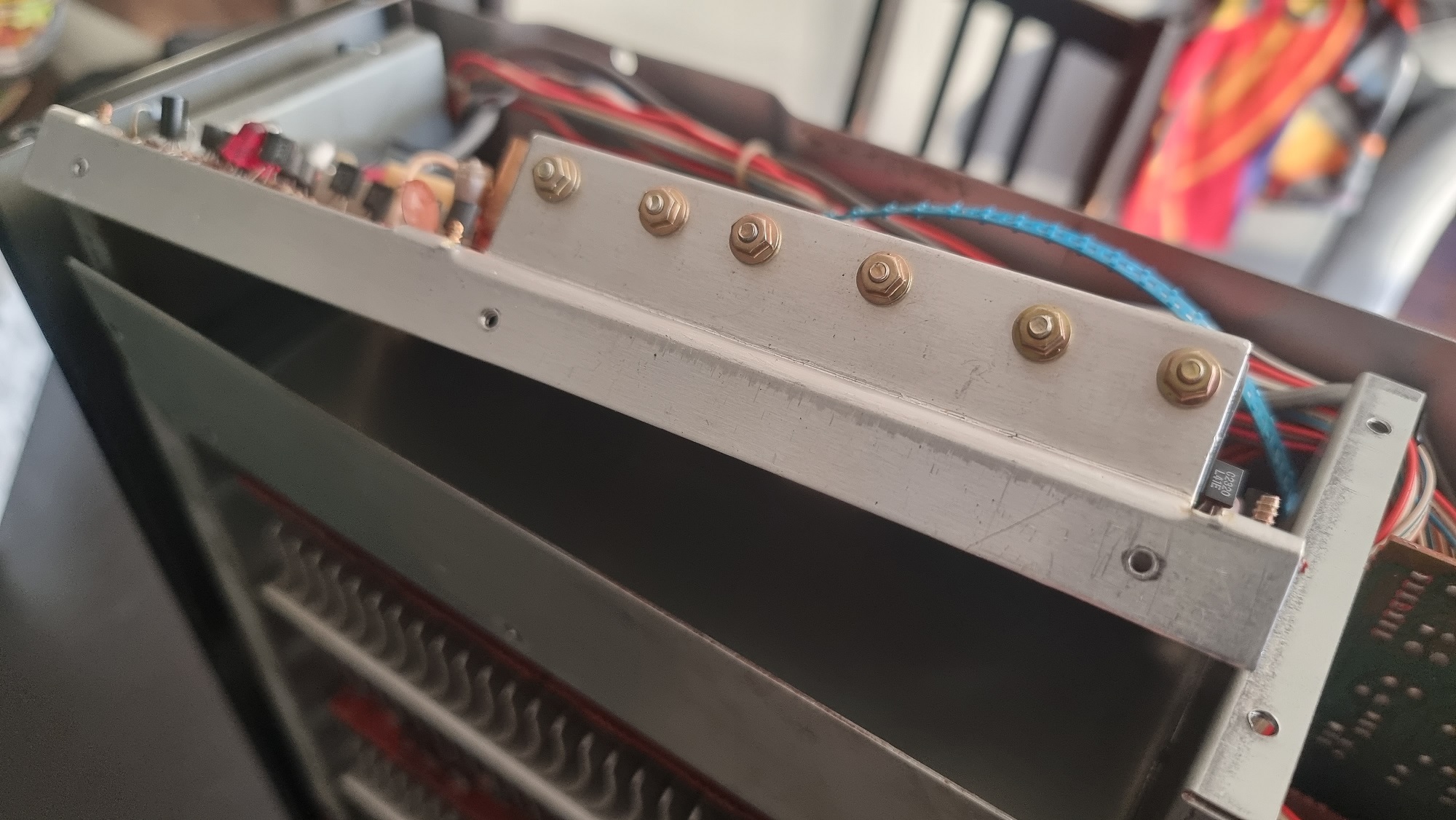

Wojtek pisze: ↑
28 lis 2022, 09:31
Śmiało i bez oszczędzania, dla obydwu par
tak jest !!
Wojtek pisze: ↑
28 lis 2022, 09:31
Ładne gniazda Simon.
to będą takie same
Wojtek pisze: ↑
28 lis 2022, 09:31
Tam już kiedyś coś było grzebane
jest ok. tylko przy regulacji biasu i przechodzeniu trymerem na pozycję początkową potek mi rozbłyskiwał trochę a napięcie siadało na zero. Musiałem robić ON/OFF i wracało. Podczas regulacji lewego kanału zdarzyło się to parokrotnie.
Po zmianie VR będę szukał ewentualnej innej przyczyny. Najpierw muszę potki skatalogować i zamówić. Przy Yamahah wrzucałem jednoobrotowe Bourns i trzymały do ułamków mV. Jak znajdę wartości to do biasu wrzucę precyzyjne.

Wojtek pisze: ↑
28 lis 2022, 09:31
Dzięki ;) Nie wiem jak JA mogłem żyć bez nich :roll:
Tak coś czułem że to twój pionek :D Pamiętasz zapewne moje zmagania :lol: Niech Marcin przy okazji szuka zimnych lutów bo tak naprawdę to one były główną przyczyną wielu problemów u mnie. Głownie na płytce zasilającej i pre co pod blachą siedzi. Po tylu latach warto też przy okazji o przekaźniku głośników pomyśleć. Będzie śmigał jak nowy :D :dance:

SimonTemplar pisze: ↑
28 lis 2022, 11:38
To podstawa. Zresztą widziałeś krótki raport z Accuphase, tam było widać zdjęcia przed i po poprawie. Jadę kamerą x 5 każdy centymetr płytki bo inaczej można pominąć za dużo rzeczy.
28 lis 2022, 11:38
To bolączka każdego wzmaka i w każdym siedzi pod blachą. Tutaj przynalmniej ma wentylację jak i w Accu i innych modelach ale już w Luksie L530 jest zamknięta szczelnie bez żadnej wentylacji a na górna powierzchnia obudowy robi przy okazji za radiator dla tranzystorów i efekt jest taki, że obudowa ogrzewana przez A klasowy wzmak dostaje kolejne naście stopni od pre
i to jest zakryte pełną blachą od góry i po bokach. Jeżeli radiatory końcówek mają 50 stopni tam jest 10 więcej :shock:

Martynka pisze: ↑
28 lis 2022, 10:22
to będą takie same
28 lis 2022, 11:38
Tam wchodzą już tylko banany czy goły drut też?
Martynka
Posty: 1659
Gramofon: Yamaha PX3
Lokalizacja: Gůrny Ślůnsk
Re: Warsztat Martynki
#1154
Post autor: Martynka »
Wojtek pisze: ↑
28 lis 2022, 13:19
drut do 4 mm dokręcany śrubą , widełki , banan standard. Takie same ma w Rotelu.
Posty: 45651
#1155
OK no to luzik.
