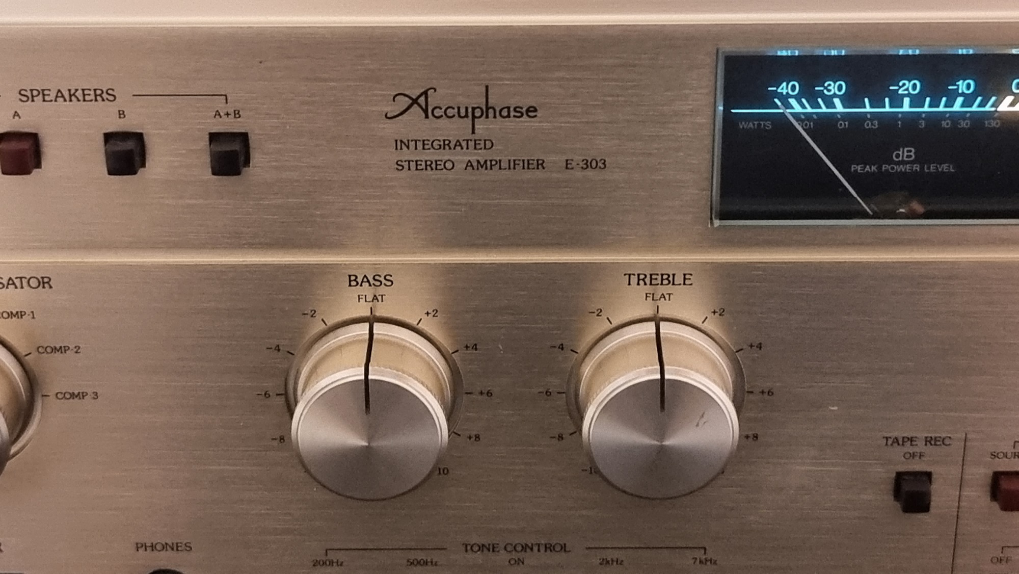

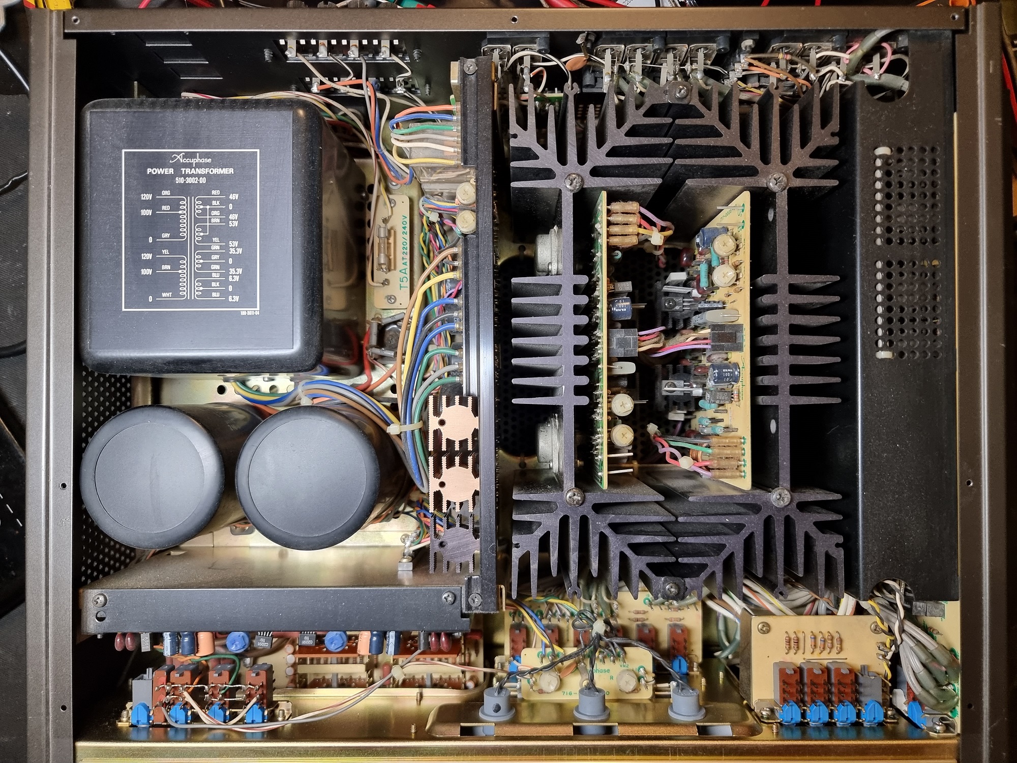

Accuphase E303 - japońska klaska gatunku.

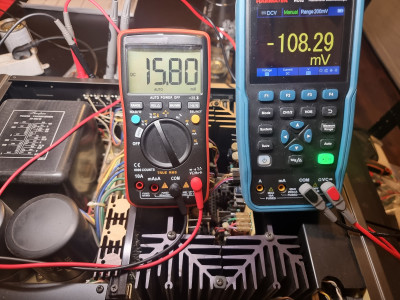

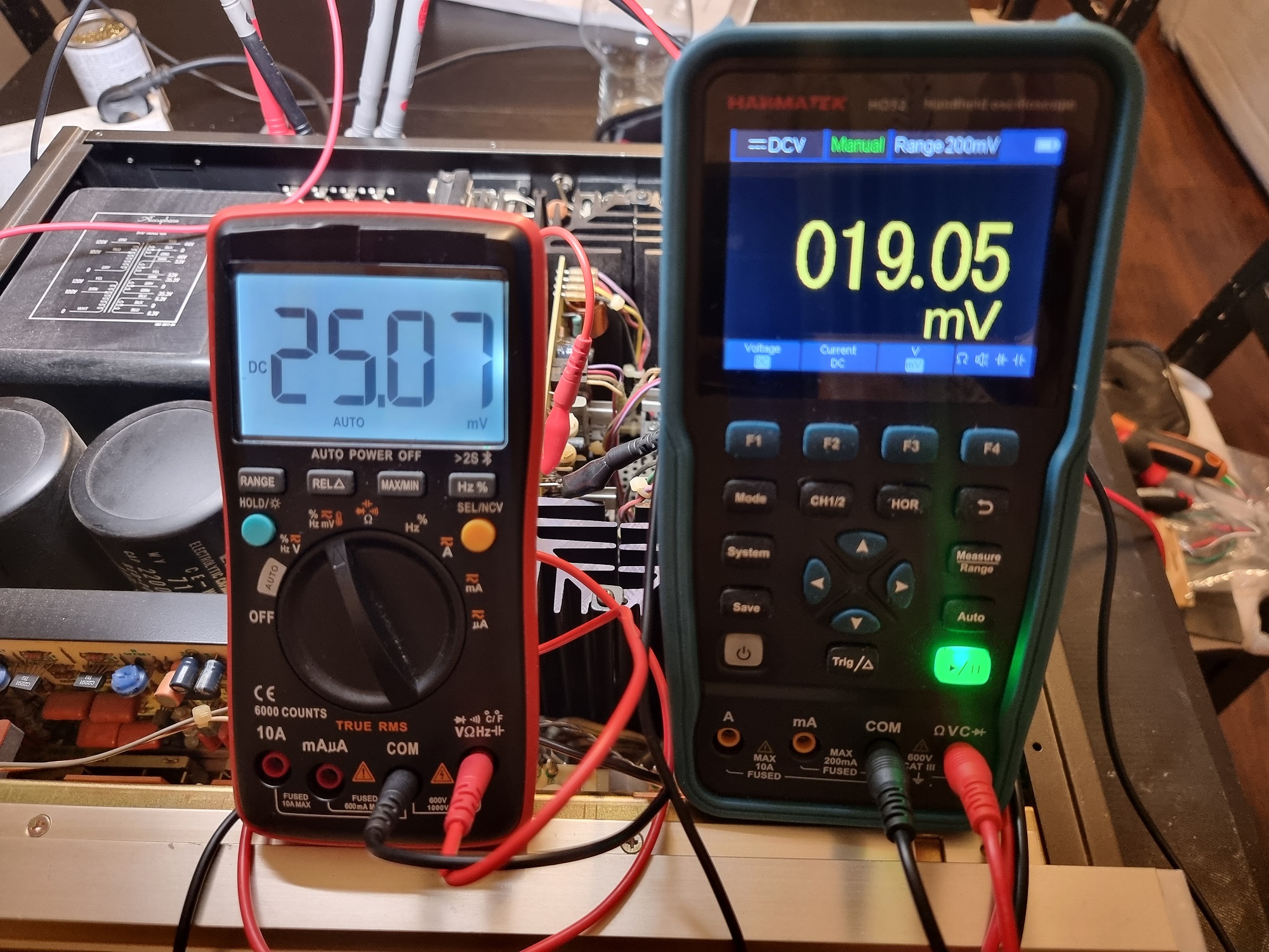

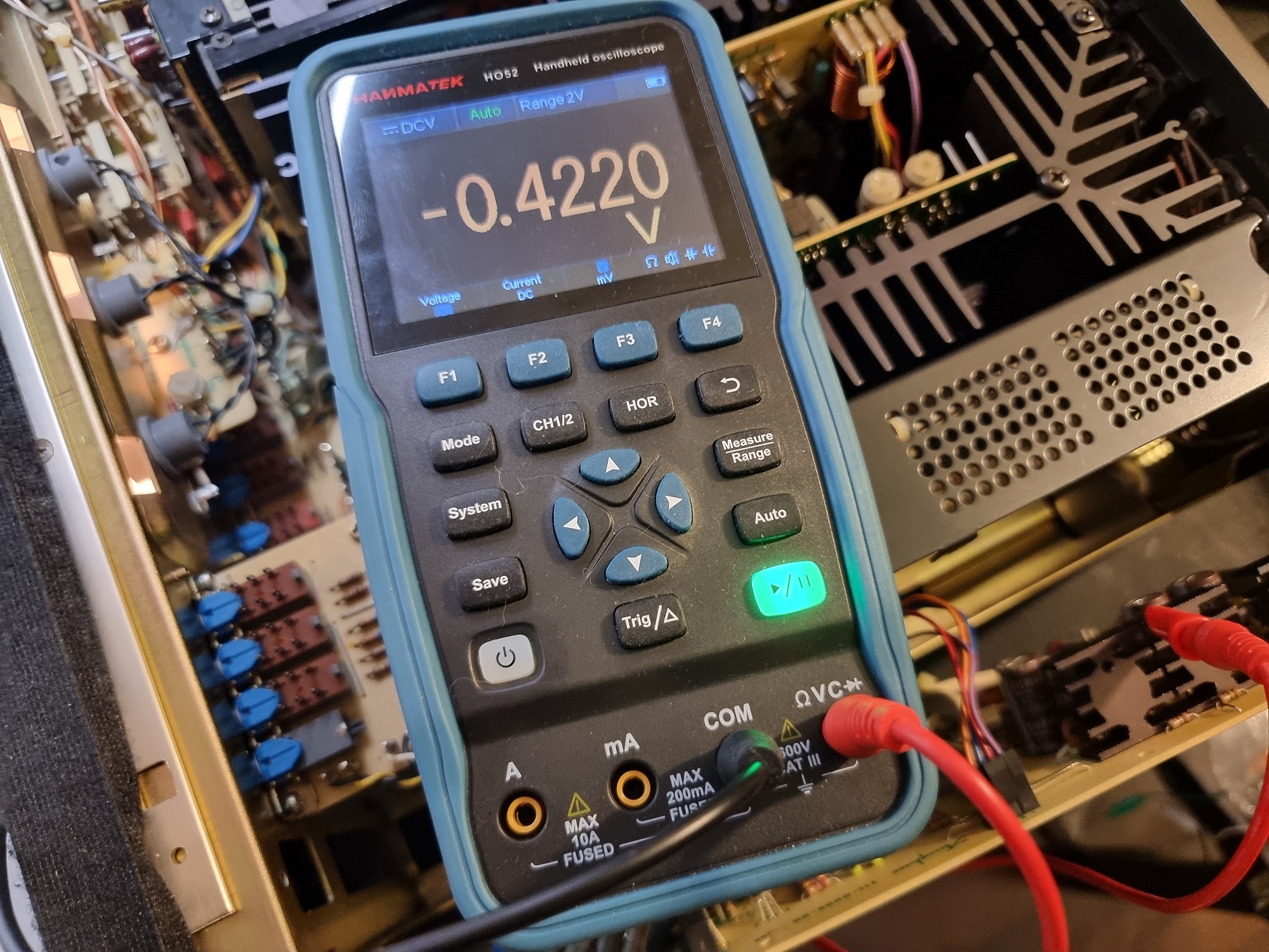

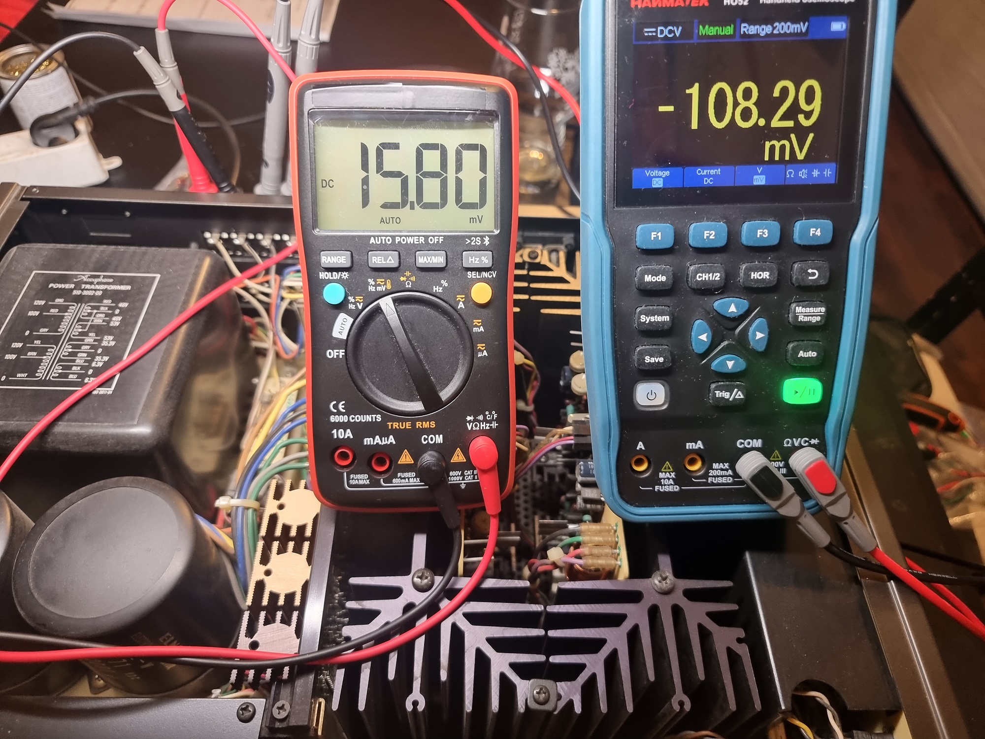

Część pierwsza pomiary, największe odchyły były na:
DC offset ( powinien być 0mV ):
Bias ( powinien być 30mV na kanał ):
DC offset na pre gramofonowym ( powinno być 0mV )

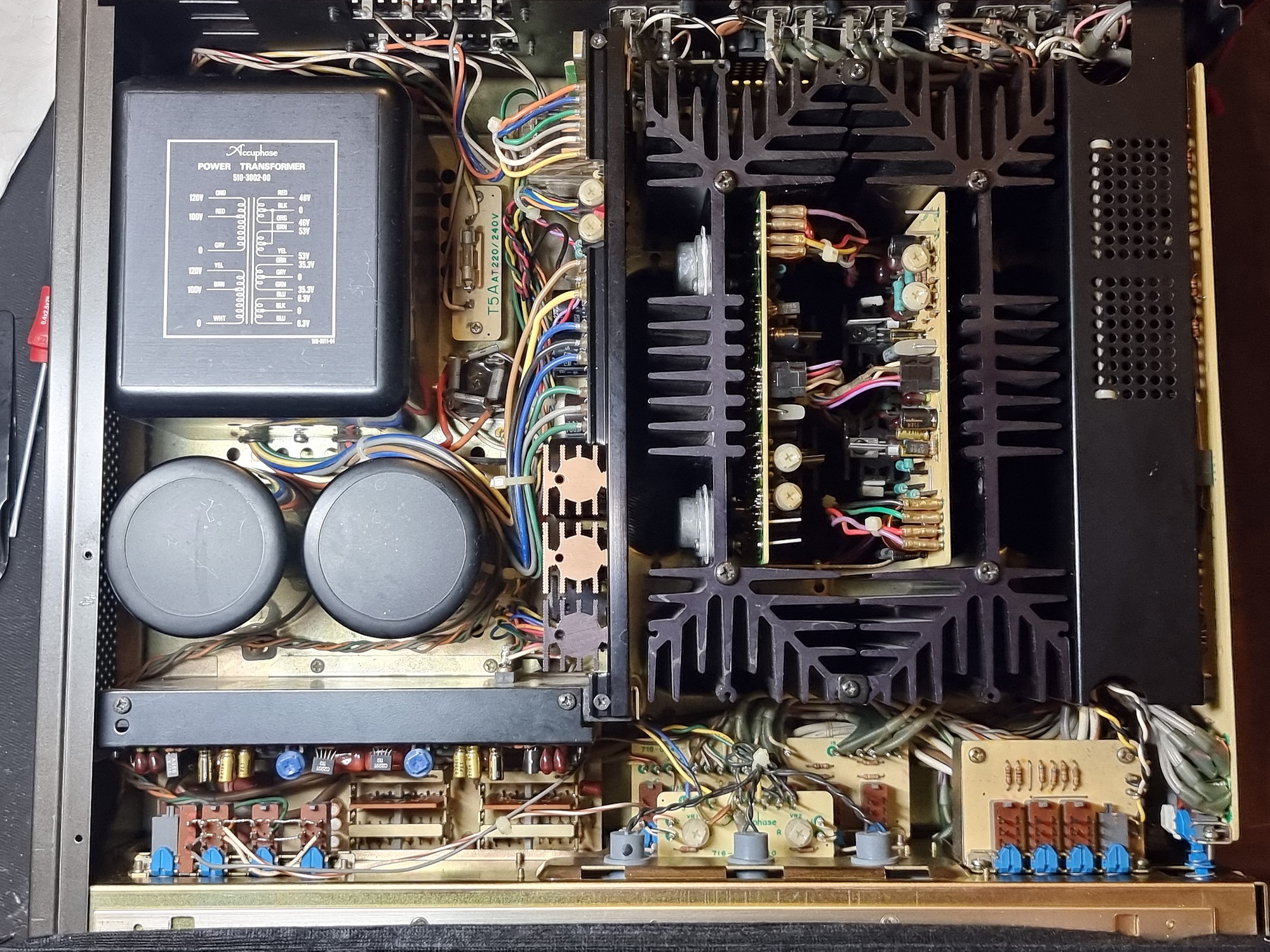

Wszystkie wartości reagowały na regulację ale najpierw wzmacniacz został rozebrany na części
i wyczyszczony

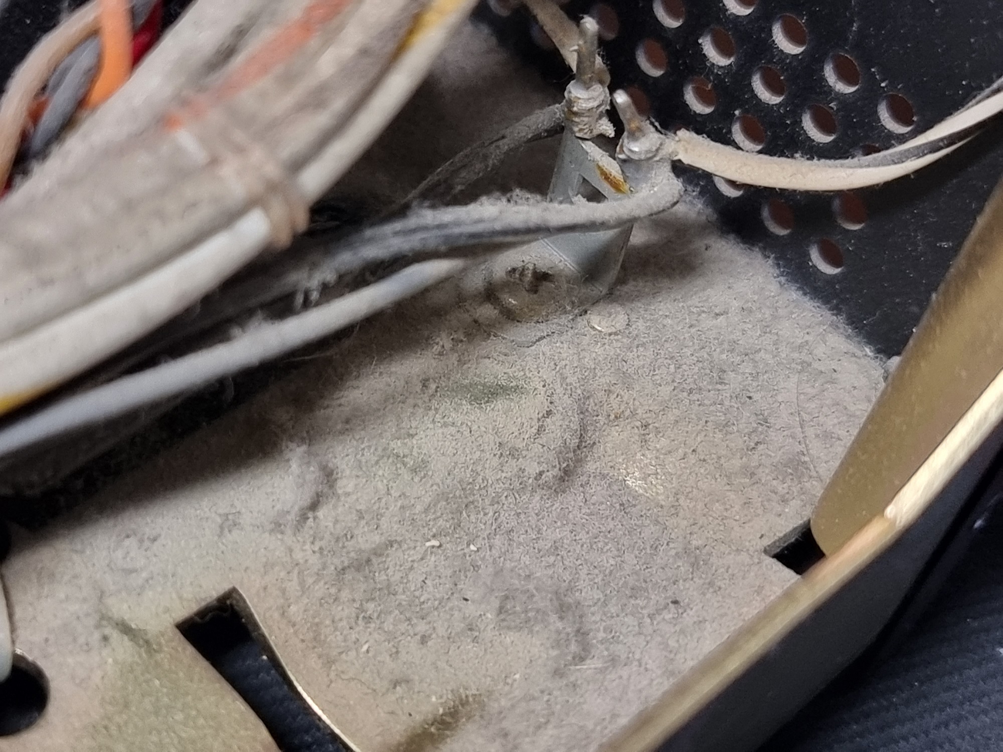

już wiem dlaczego był taki ciężki

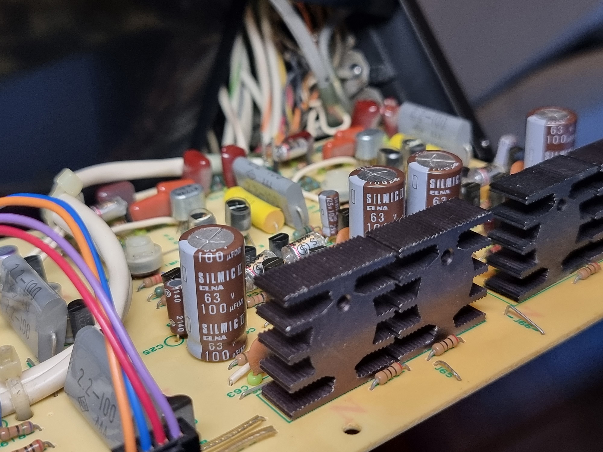

Ze względu na temperatury panujące wewnątrz obudowy i bardzo rozjechane nastawy, zostały wymienione kondensatory.
W zasadzie stare zostały tylko duże "power caps", które nie wskazywały zużycia.

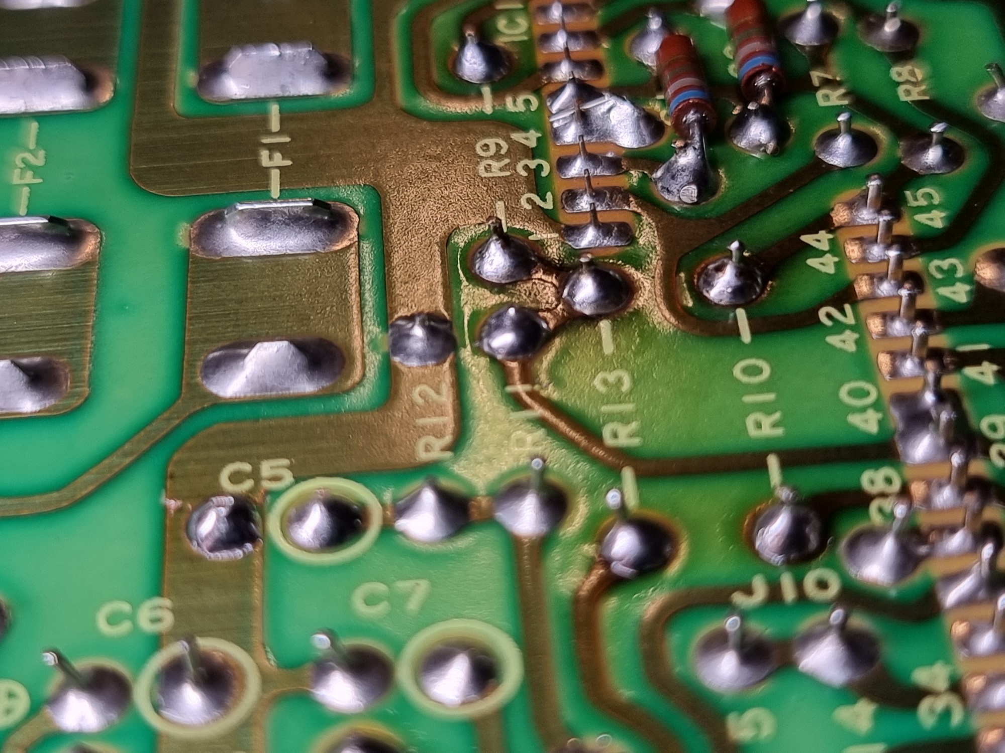

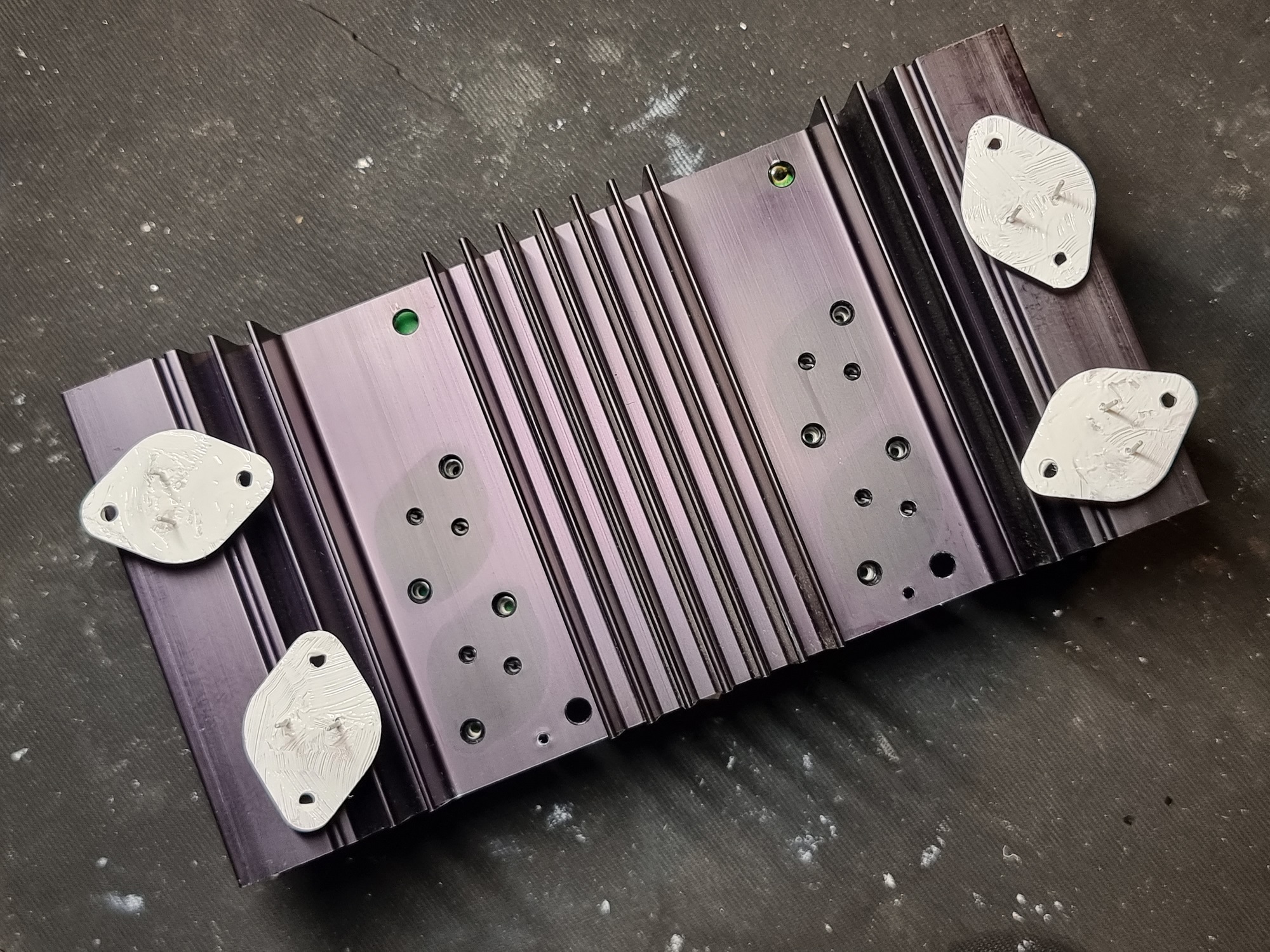

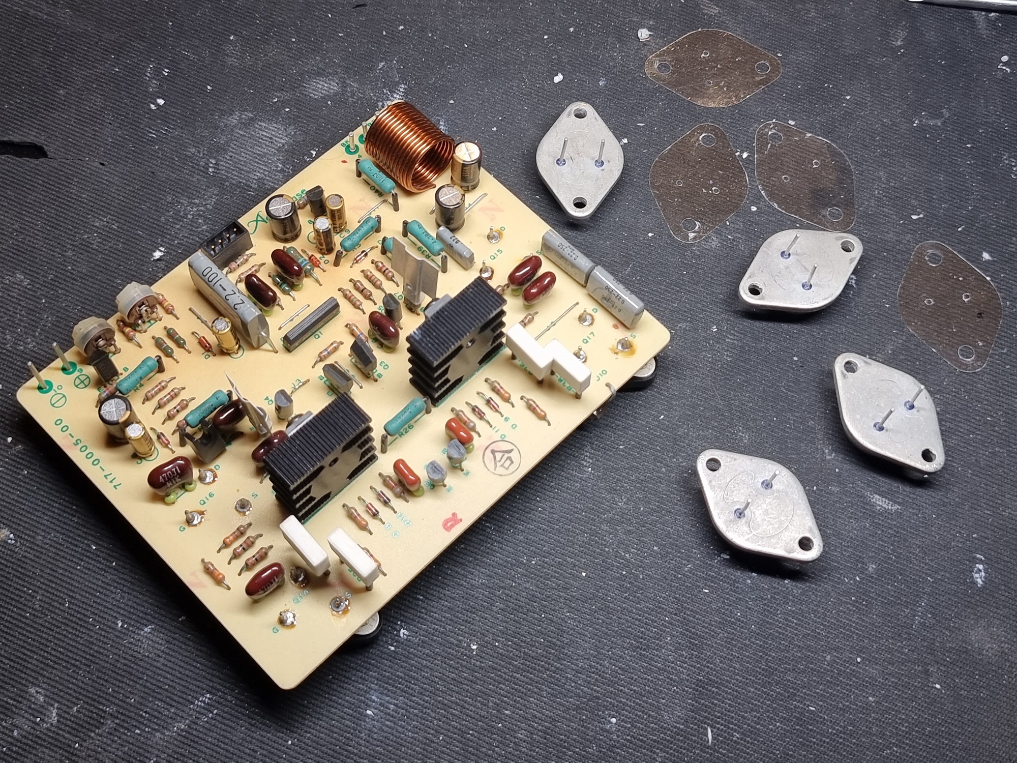

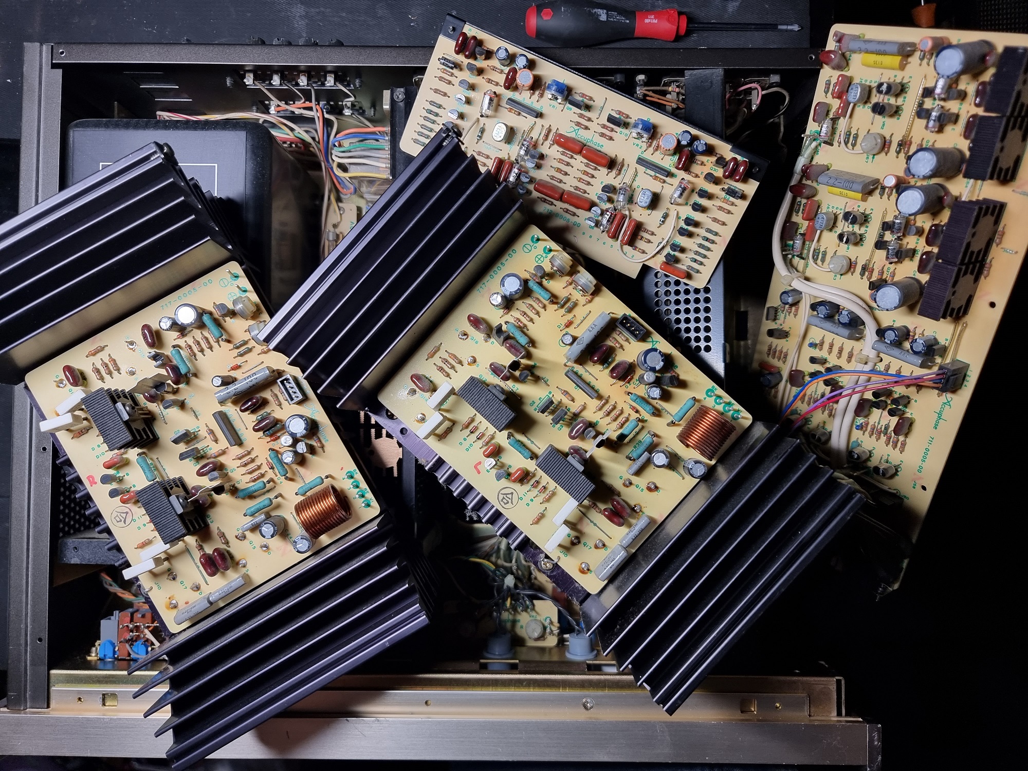

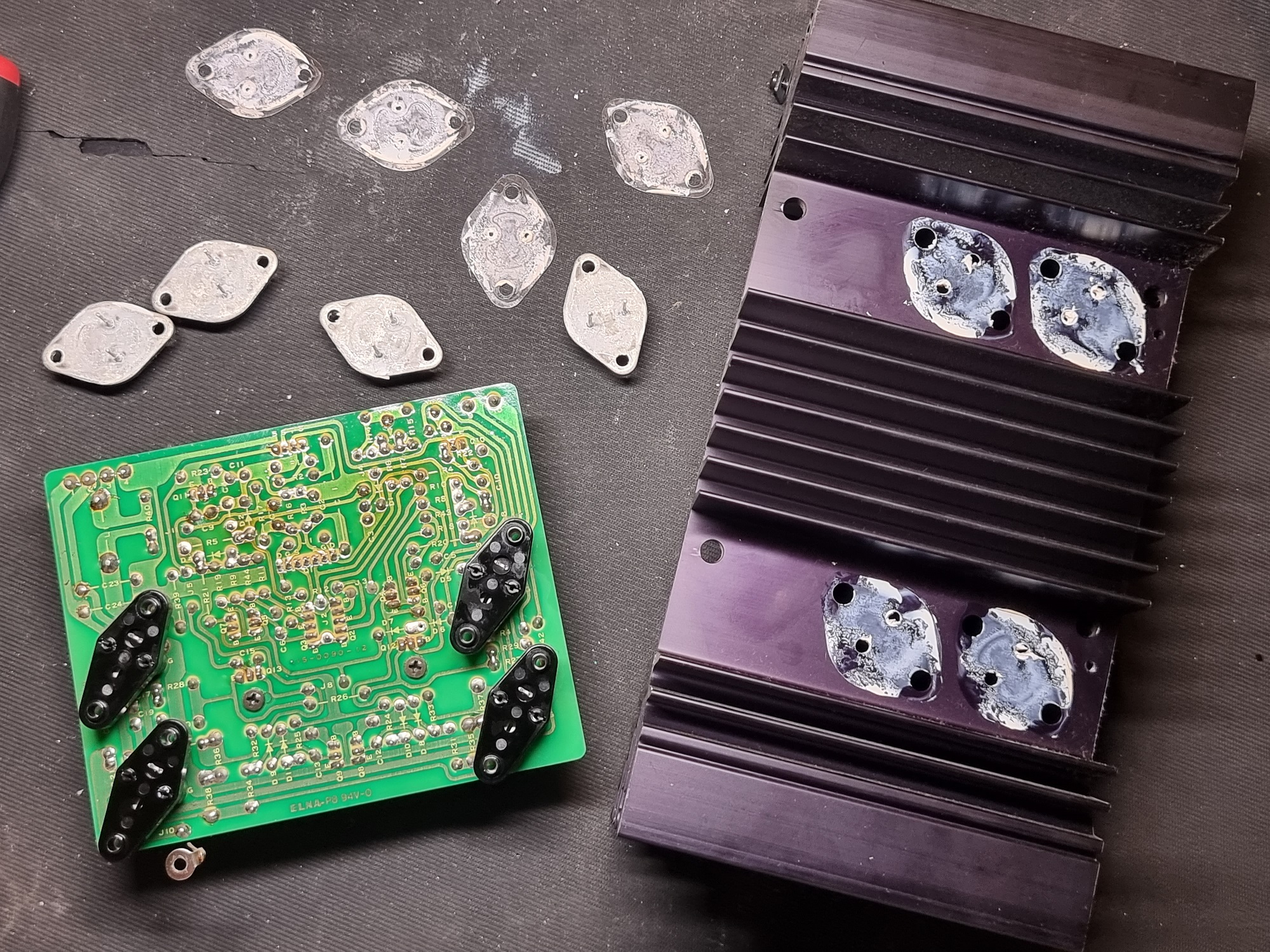

Końcówki mocy zostały rozebrane, i oczyszczone ze starej skamieniałej pasty a PCB przeszły również recap

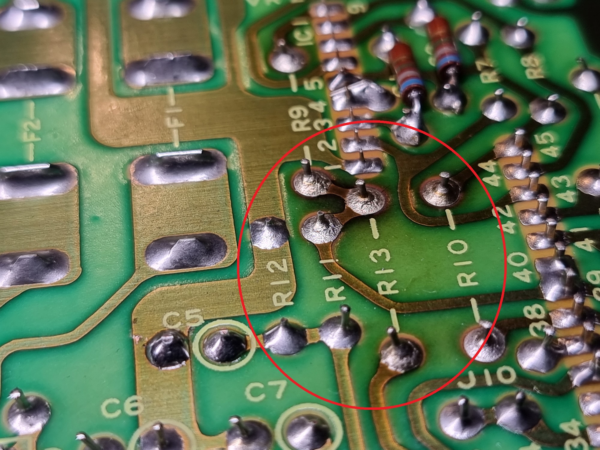

Wszystkie PCB zostały również sprawdzone lut po lucie a wykryte przegrzane punkty zostały oczyszczone i poprawione.
Po skończonej pracy ponowne pomiary i końcowa regulacja.

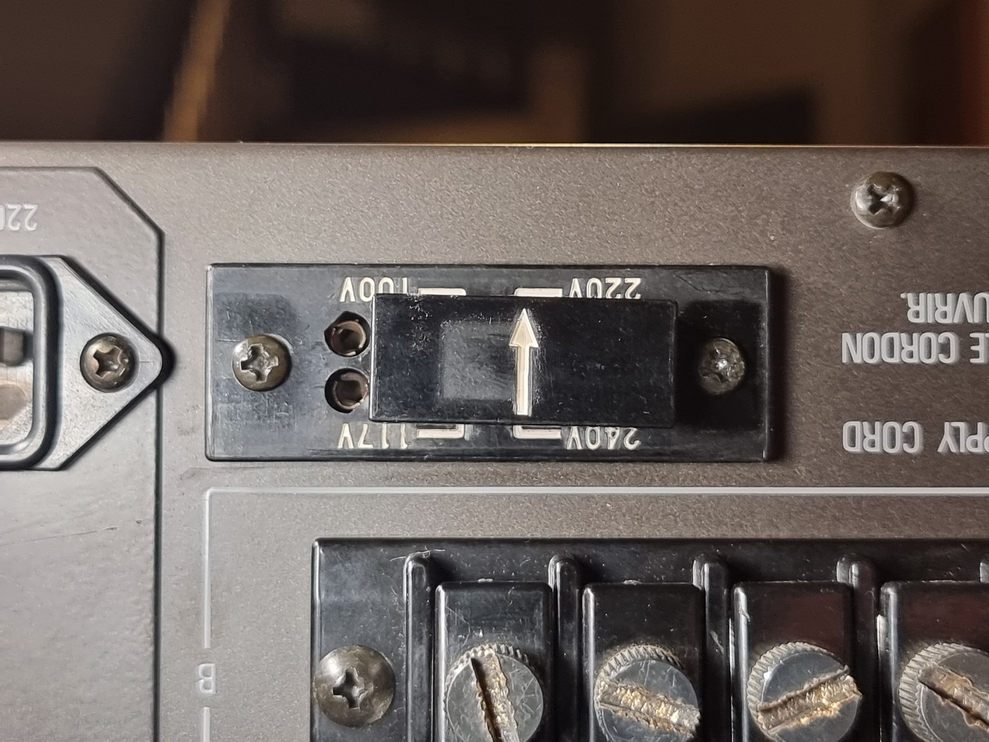

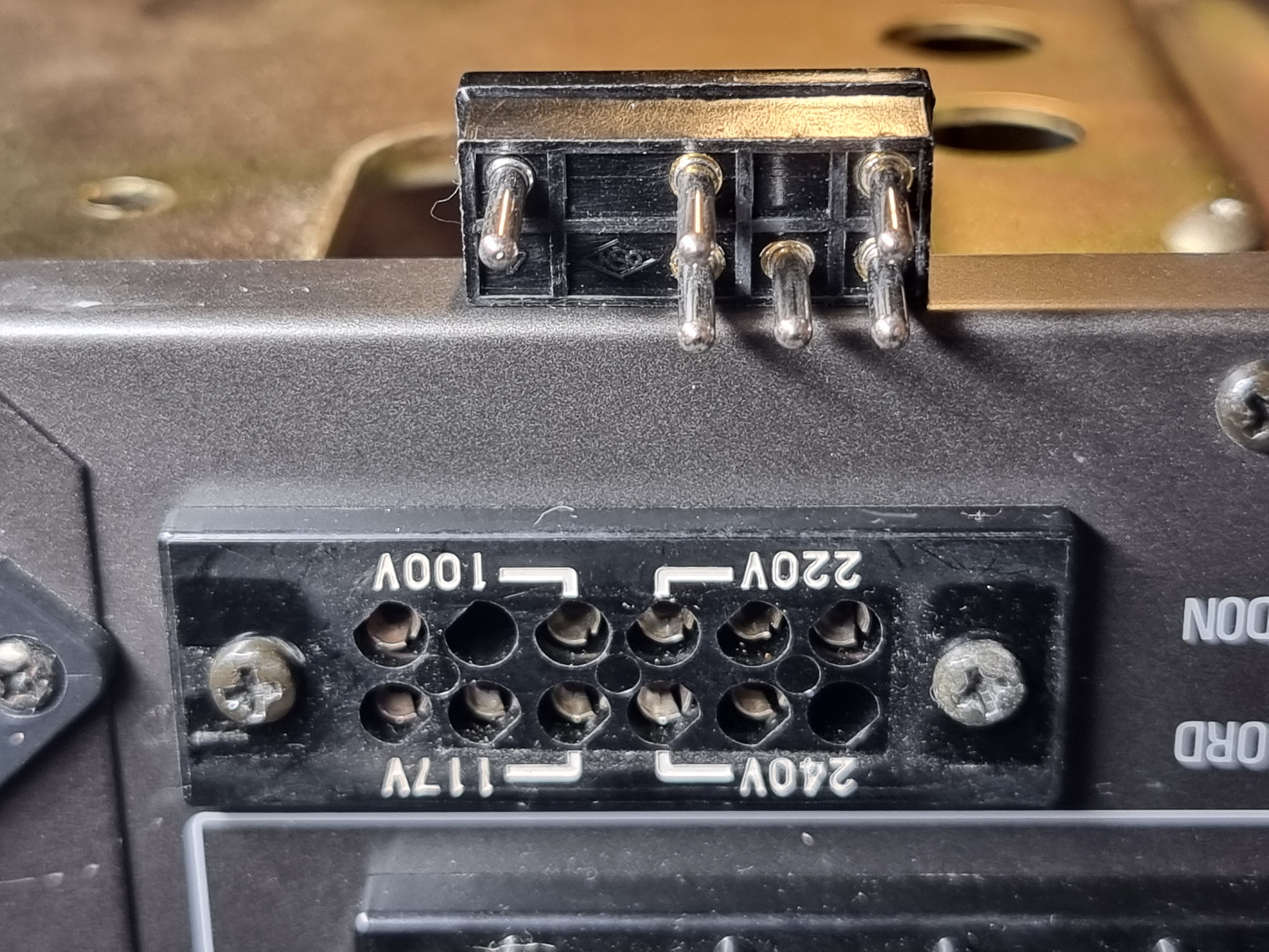

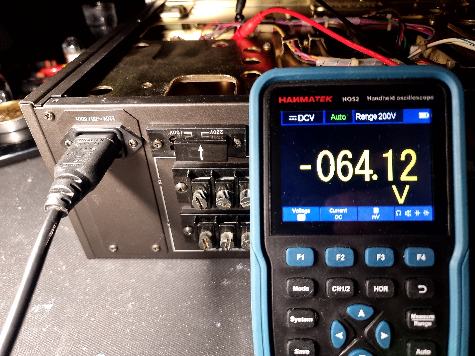

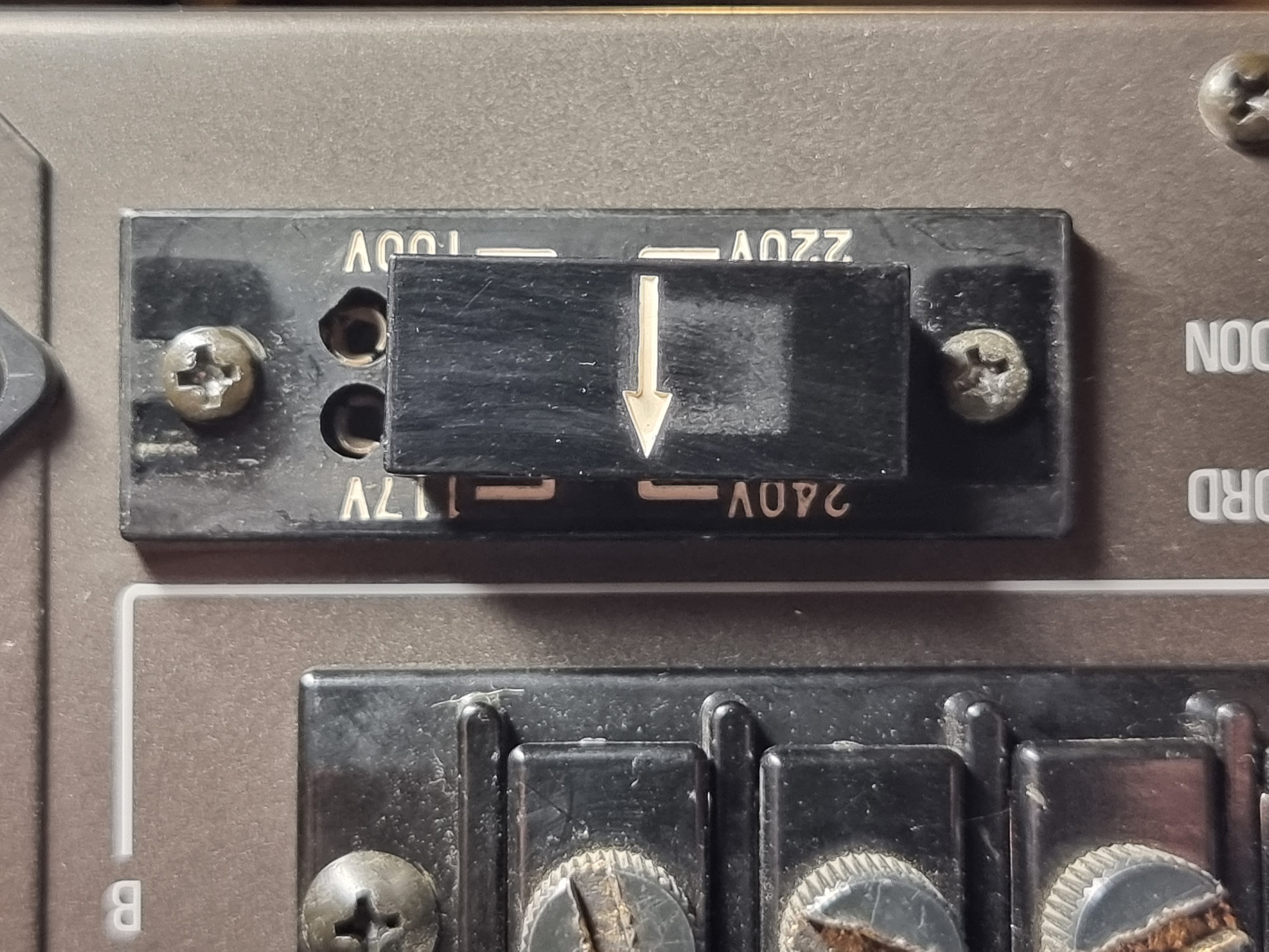

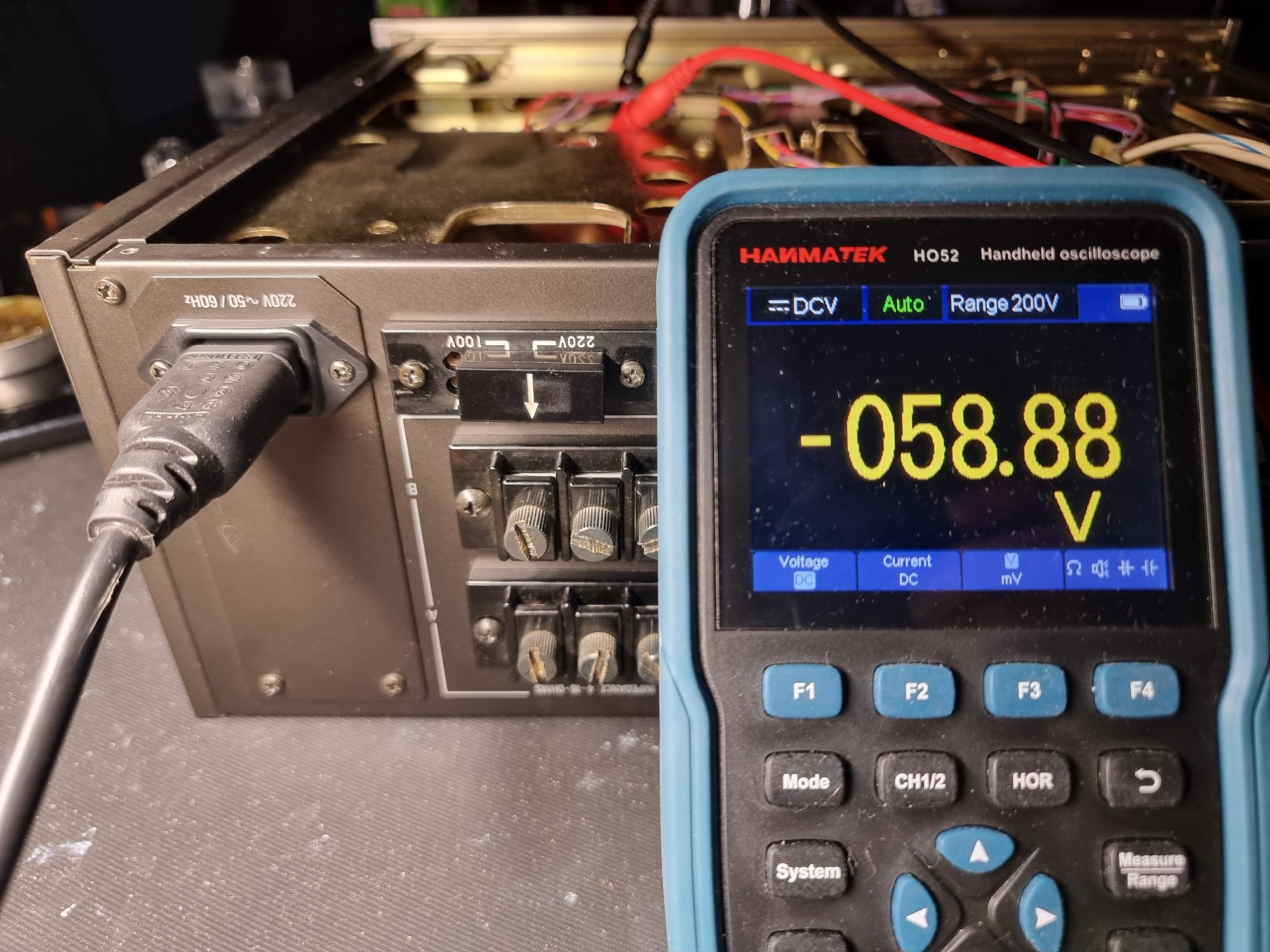

Z ciekawostek to regulacja napięcia zasilającego. Odczepy przełączane są ... zworką :
Sama zmiana dała widoczny spadek napięcia co powinno poprawić warunki pracy wzmacniacza.

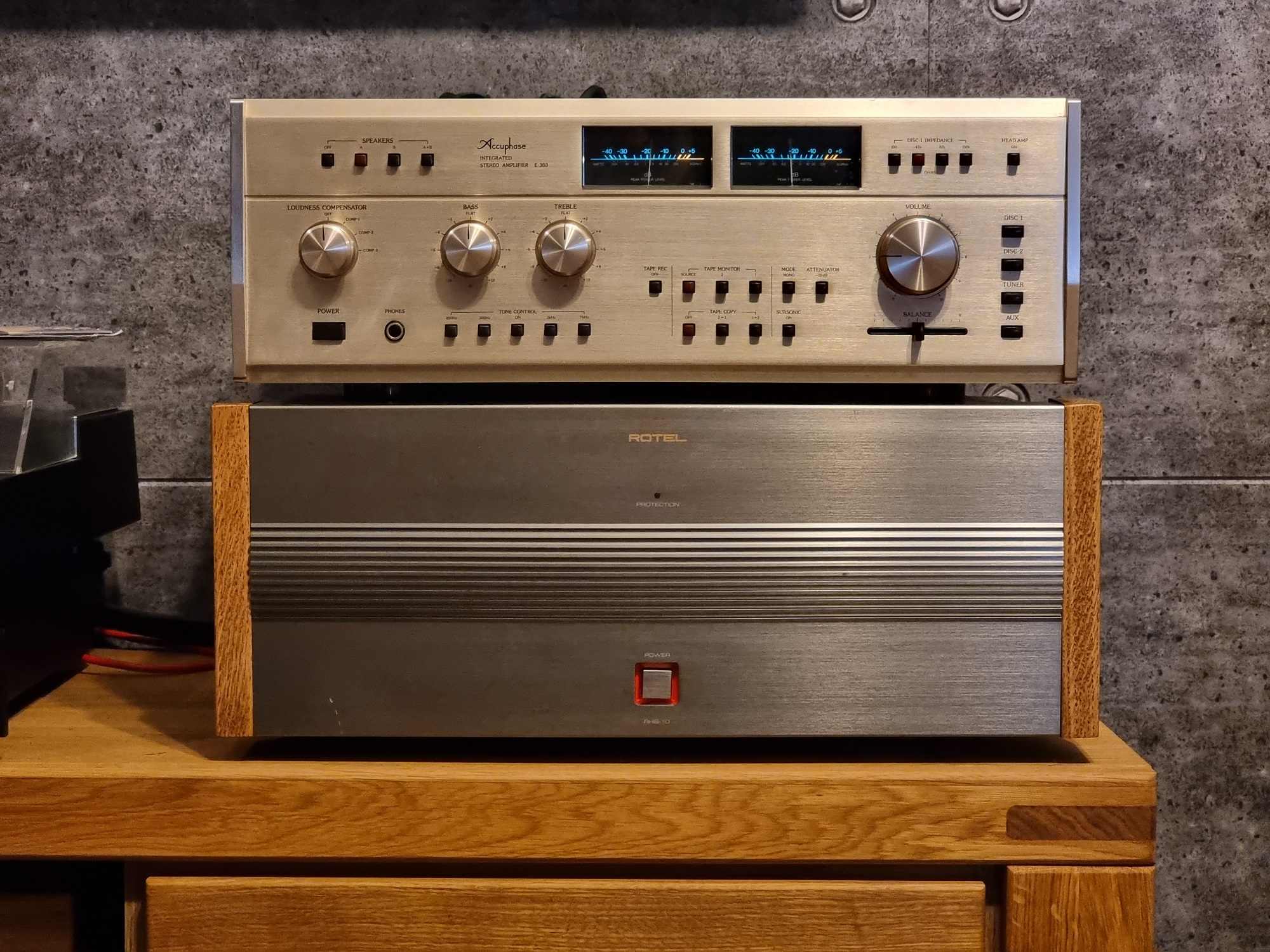

Koniec prac, sprzęt znów złożony do kupy,
i ograny
i powiem... kochał bym ja swoje.

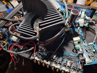

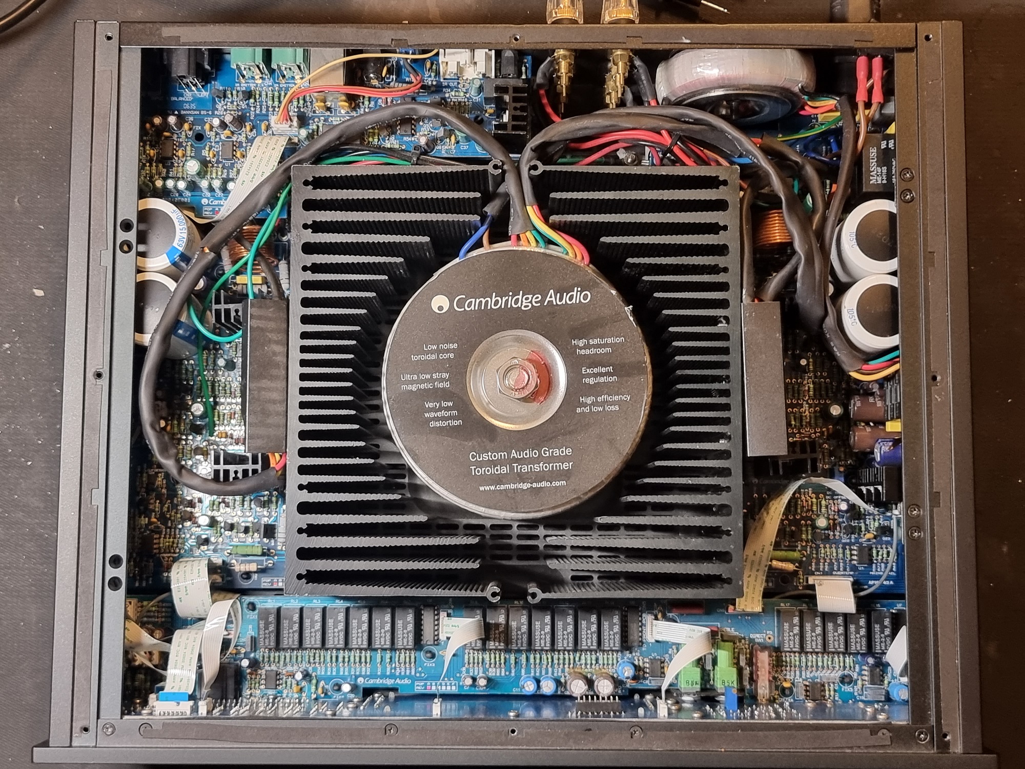

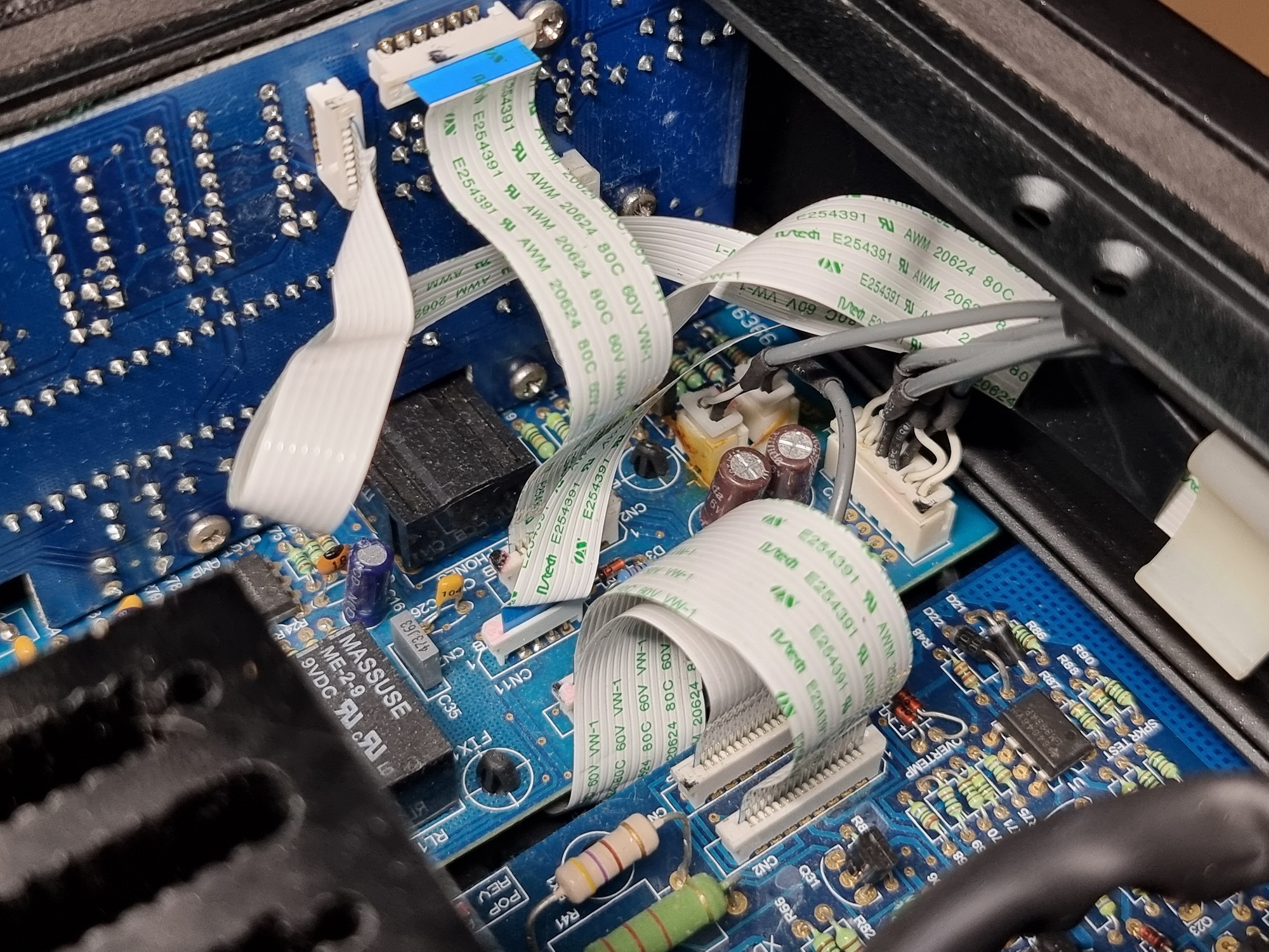

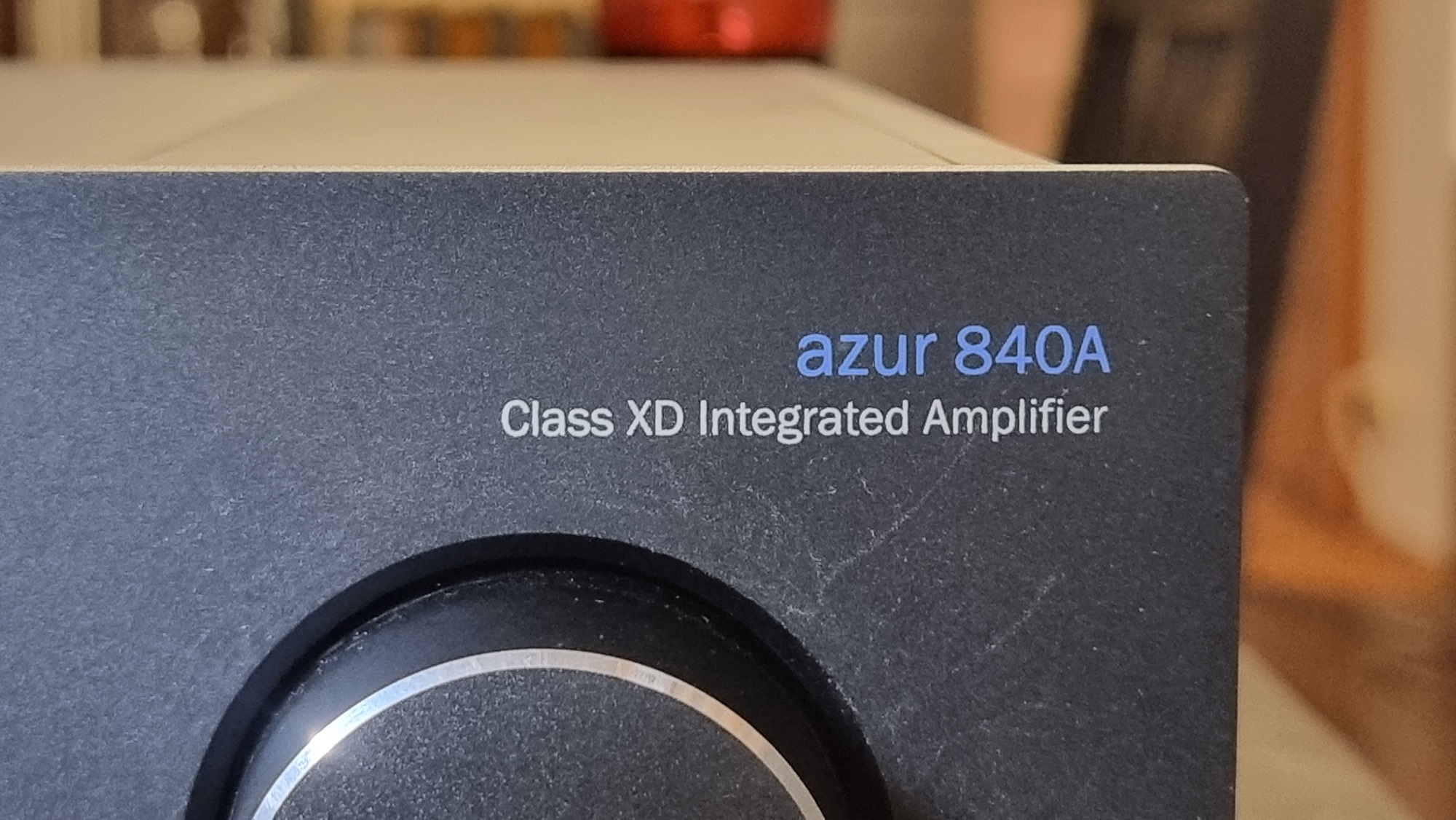

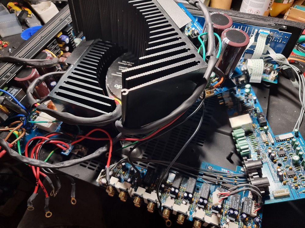

A to wcześniejszy serwis... powiew świeżości bo to sprzęt z tego wieku
Cambridge Audio Azur 840
Już w samej budowie widać tą "nowoczesność"
wszystko na piep... tasiemki

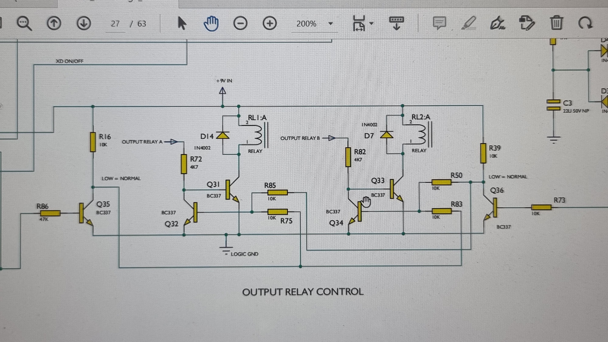

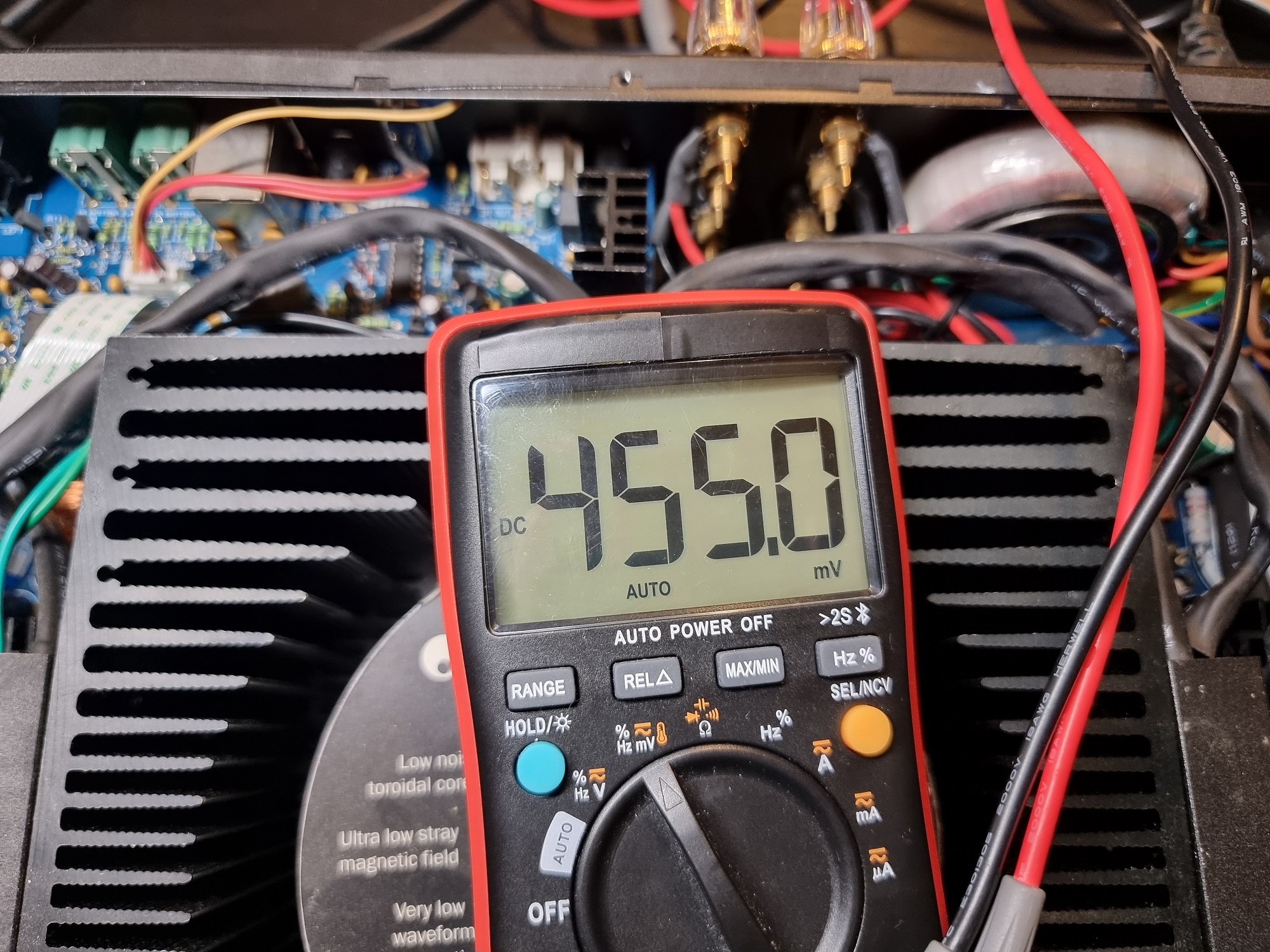

Pacjent trafił na leczenie z zanikiem sygnału na wyjściu.
Po wstępnych pomiarach okazało się, że na wyjściu "B" DC offset jest na bardzo wysokim poziomie
na wyjściu "A" około 2mV. Zmiana wyjść na panelu nie wnosiła nic w stosunku do "B" ale wyłączenie "A" podbijało DC offset do poziomu 450mV. Przy okazji zmiana stanu wyjść "B" nie była słyszalna na przekaźnikach. Podejrzenie więc padło na nie. Podmiana wprowadziła małą zmianę:
- wyjścia "A" działały losowo
- wyjścia "B" wciąż martwe
Wniosek - cały układ sterowania wyjściami do przeglądu.
Skończyło się na wymianie obu przekaźników, i tranzystorów Q31-Q36. Problem został rozwiązany.

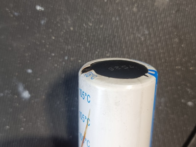

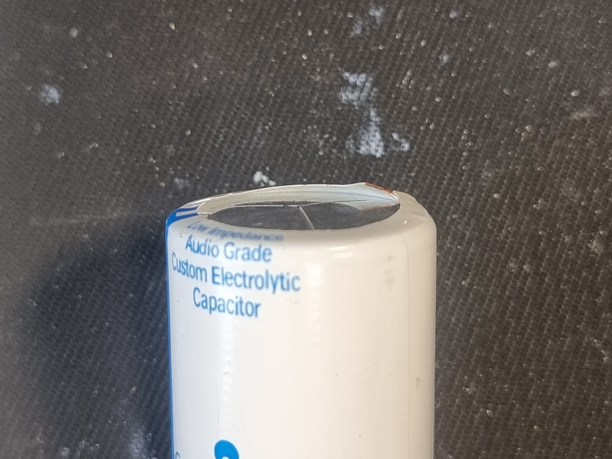

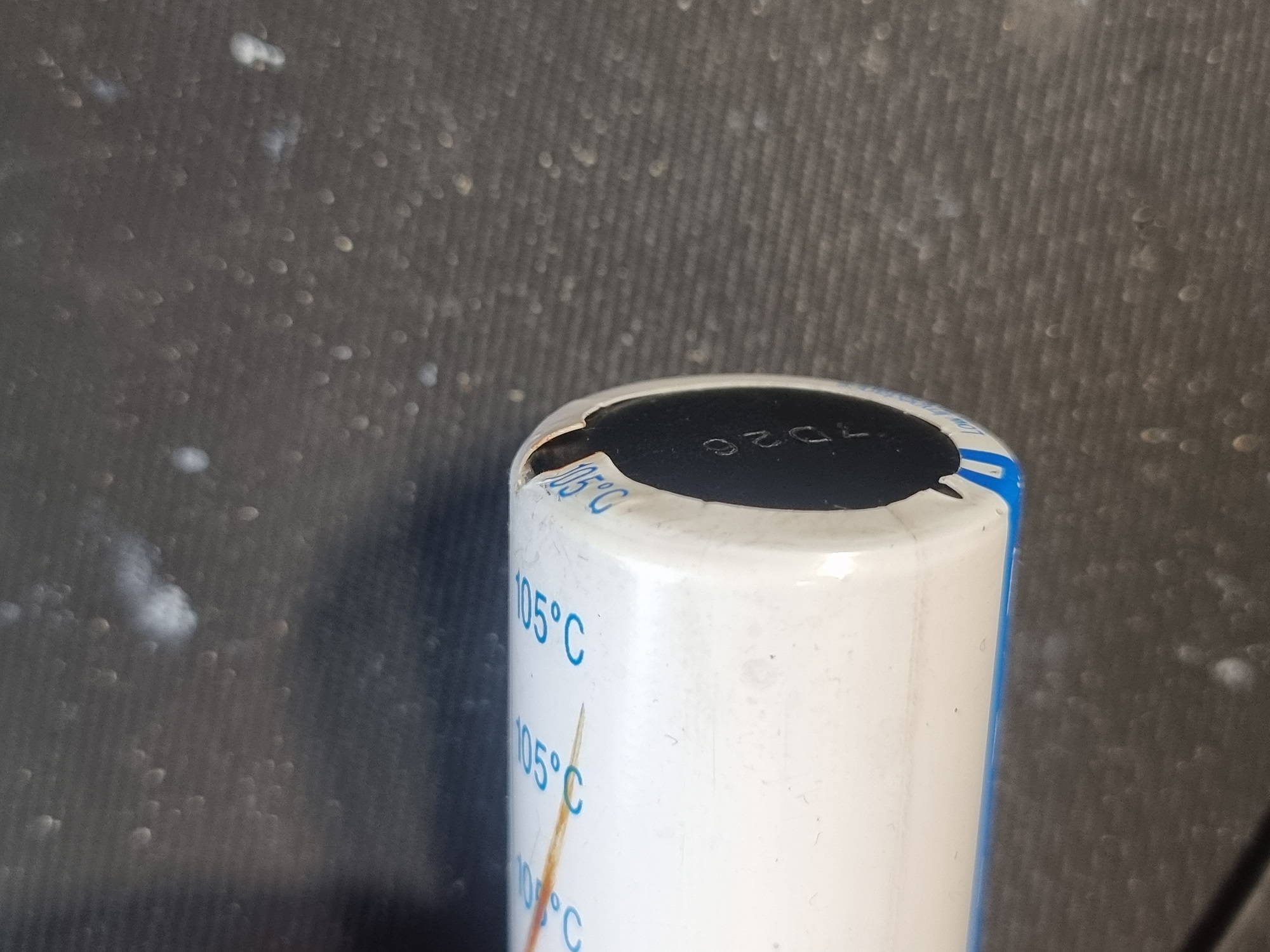

Przy okazji wymiany przekaźników wręcz krzyczały do mnie główne czapki "ZARAZ WYBUCHNIEMY !!!"
przy pomiarach brakowało im pary tysięcy uF, zostały więc zastąpione po obu stronach, symetrycznie, nowymi.
Poskładane i wyregulowane. Co do regulacji, pomiary na rezystorach emiterowych pokazywały spadek napięcia rzędu 0,5mV co przy wartościach 0R1 dawało by... 5mA prądu na końcówkę. Troszkę mało biorąc pod uwagę zalecane 14mA polaryzacji. Podkęciłem obie strony do 1,4mV na tranzystor i zaczęło to grać, naprawę dobrze grać.
