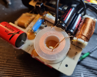

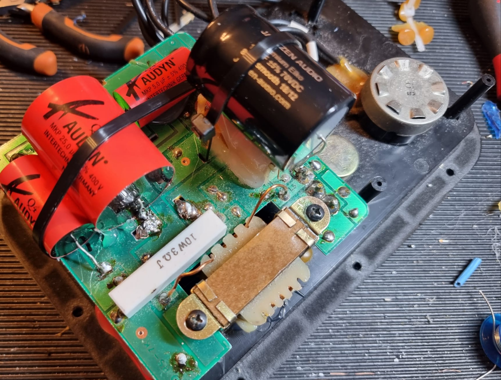

Jako, że Logany znalazły nowego właściciela a Kappa 7 postanowiły zostać u mnie wypadało im zafundować spa… nauczony wcześniejszymi doświadczeniami ze zwrotnicami od Infinity 8.1 trafiły one na „Warsztat Martynki” właśnie dziś dotarły Audyn+Mundorf+Jantzen powinny zrobić robotę😊teraz jeszcze szybki montaż i wygrzewanie kondów 😊

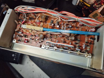

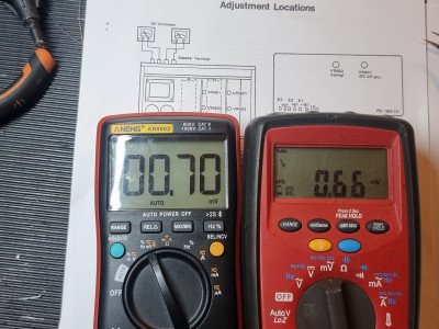

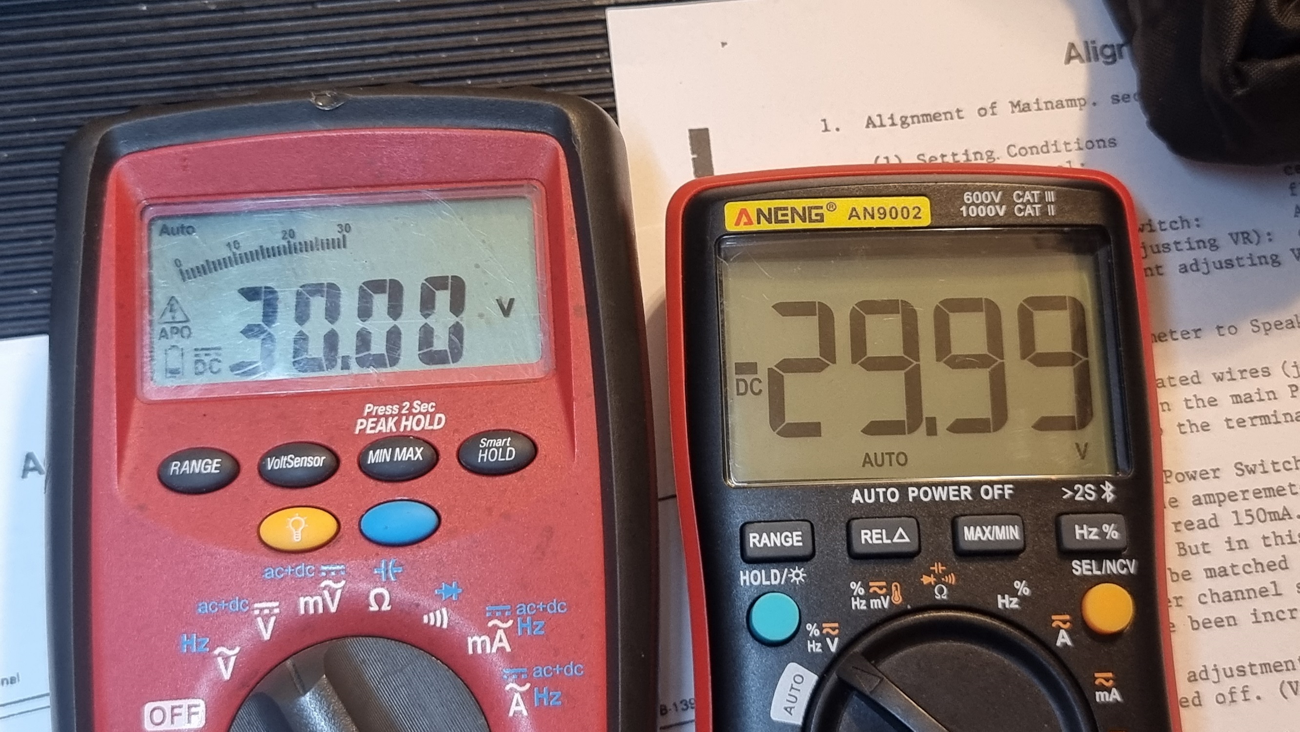

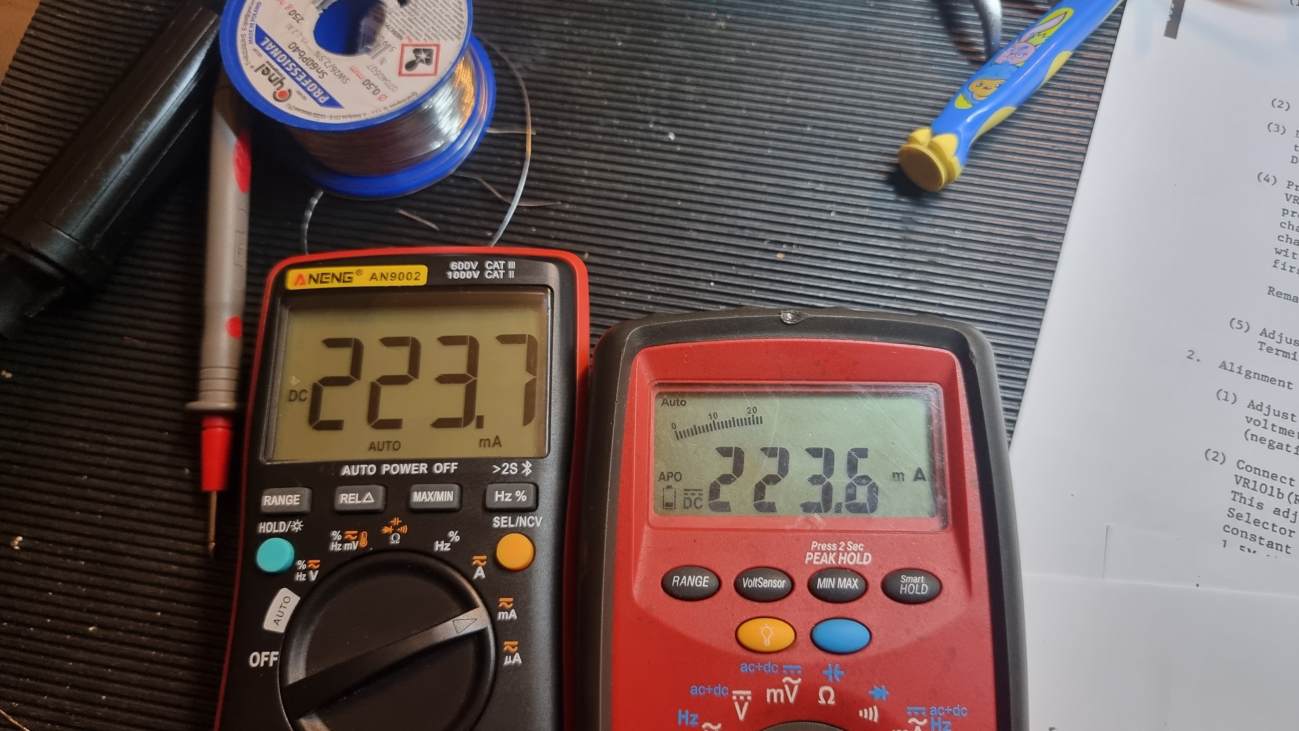

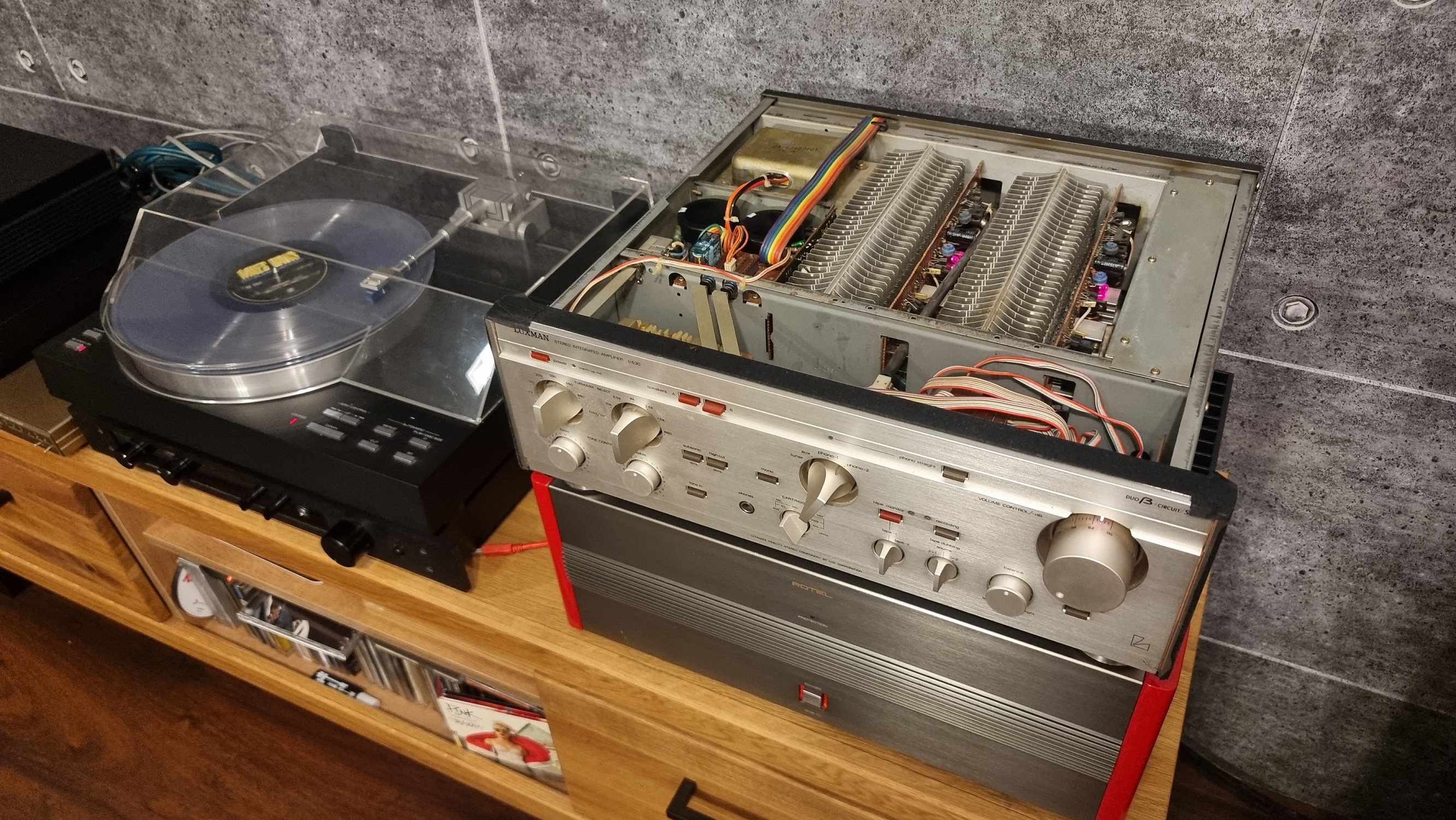

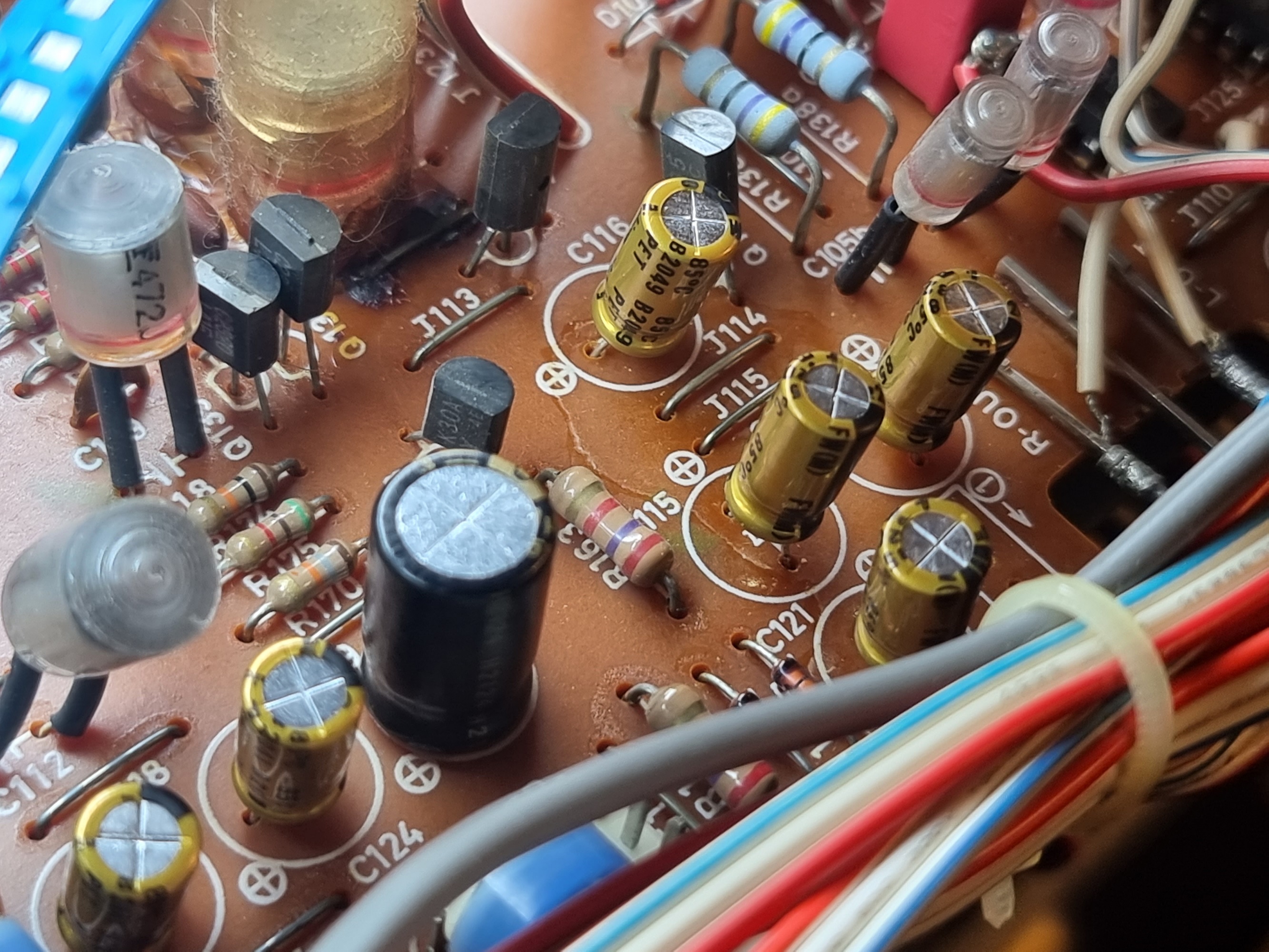

Luxman 530 - pierwsze uruchomienie po złożeniu.

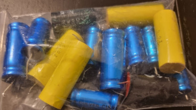

Ogólnie przeszedł przegląd ( po zawartości środka nie pierwszy ale nie miałem sumienia zostawić tam Jamicon'ów, więc choć nie stare zostały zastąpione przez Nihicony bo są granice, których przekraczać nie wolno )
oraz został wyeliminowany ( choć to sie jeszcze okaże u właściciela :lol: ) problem z przedwzmacniaczem gramofonowym.

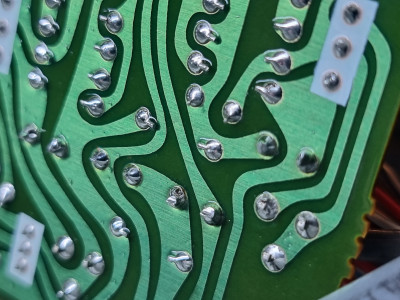

PCB zostały oczyszczone z syfu

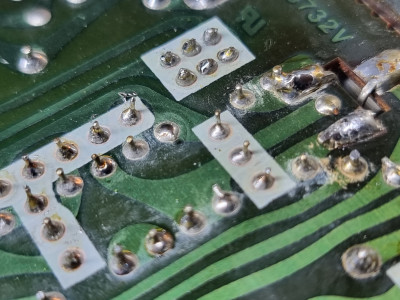

i część lutów trzeba było poprawić

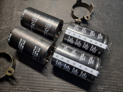

Zostały też wymienione power caps'y które pracowały poza granicą swoich parametrów. Na miejsce 15mF/71V wleciały 18mF/100V

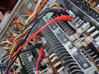

Potem pora na pomiary i regulacje:
Wzmacanicz miał odchyły około 10 % na stronę a punkt pracy ustawiony był około 30% niżej od zalecanego. DC offset przekraczał 25mV a napięcia na pre gramofonowym i equalizerze wychodziło poza nominał. Wszystkie parametry zostały wyrównane i przywrócone :
Na koniec kontrola MM i MC

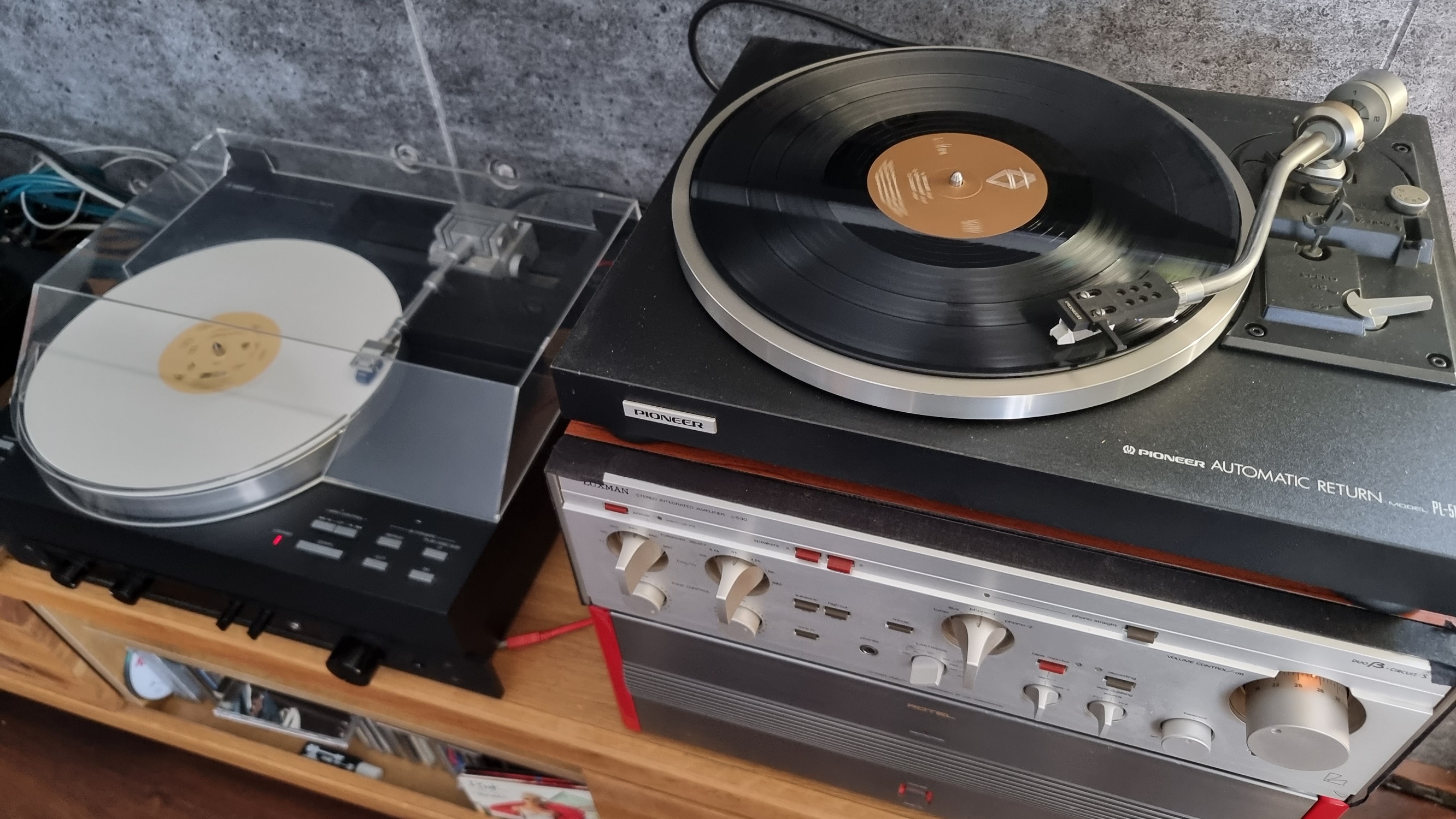

Nie pamiętam kiedy ostatnio leciały u mnie winyle dwa dni z rzędu.... aż łapki bolały od przekładania :lol:
Lucek fajnie brzmi i powinien po SPA brzmieć tak fajnie jeszcze długo.
