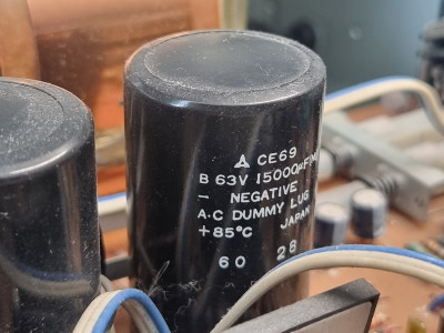

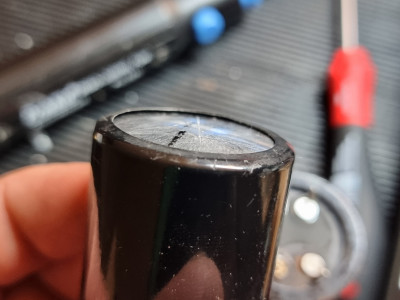

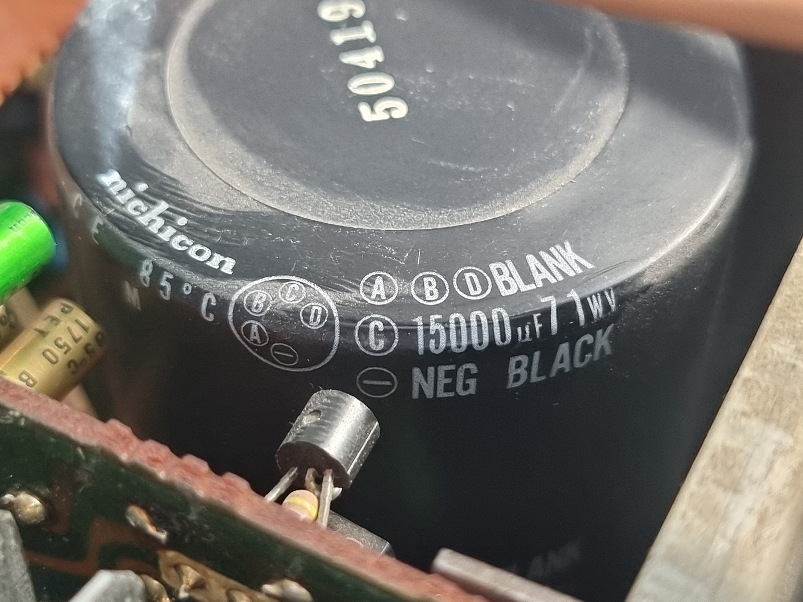

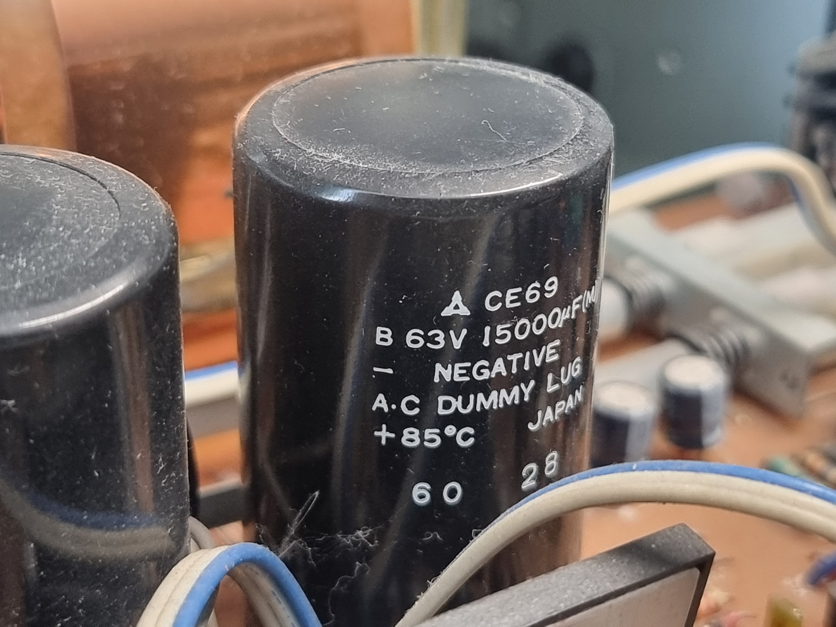

Taka informacja dla użytkowników Japońskiego sprzętu vintage i słuszności czy też nie zmiany kondensatorów na zasilaniu.
Mam na warsztacie Lucjana L-435 oraz L-530.

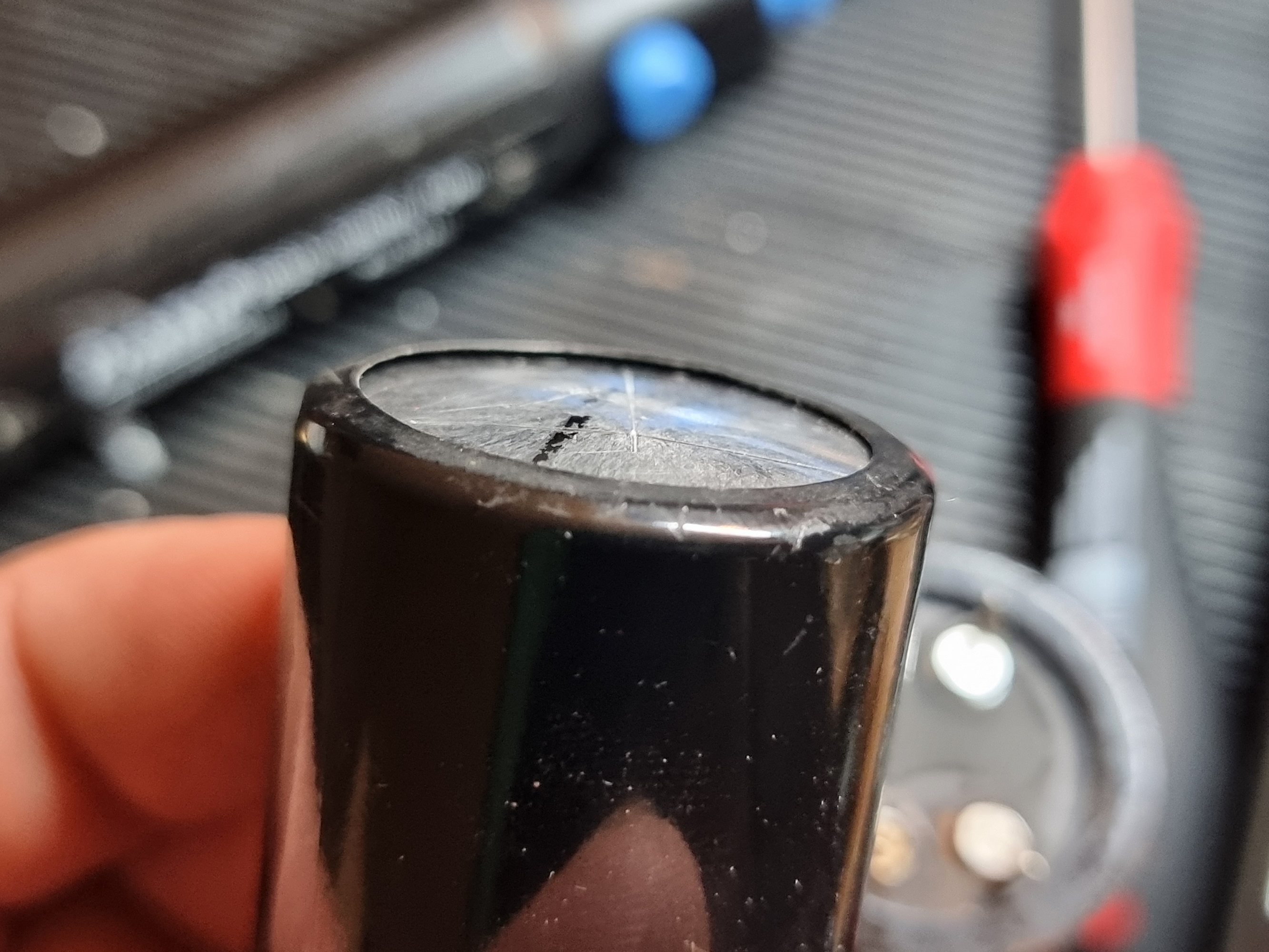

L-435 na przegląd i przywrócenie parametrów i tutaj od razu rzucił się w oczy uszkodzony kondensator 15mF. Szukając przyczyn sprawdziłem na nim napięcie i przy dość niskim dziś u mnie napięciu sieci ( bliskie 230 V ) wynosiło 64V. Ponowna kontrola kondensatora i:
pracował poza napięciem nominalnym, gdy w sieci będzie jak często się u mnie zdarza 245V napięcie pójdzie jeszcze wyżej. Tłumaczyło by to zużycie i uszkodzenie kondensatora - widoczne i wyczuwalne wybrzuszenie. Bedzie więc wymiana na 75V lub 80V
Coś mnie tknęło i sprawdziłem też zasilanie na L-530. Na kondesatory idzie 73V przy nominale 71V:
Według schematu po mostku powinno występować tutaj 63V.
Oczywiście kondensatory mogą pracować chwilowo z wyższym napięciem ale tutaj napięcie nominalne jest przekroczone cały czas. Również więc wpadną większe.
Po tych dwóch przypadkach ewidentnie widać, że urządzenia projektowane były na Japoński rynek a po zmianie wersji na europejską z 220V w sieci już pracowały na granicy. Po podniesieniu zasilania na 230V, granicę przekraczają. Ot, taka ciekawostka.

Podobny problem występuje przy naprawach moich złomków (magnetofony). Sporo jest na napięcie 220V przy podniesieniu na 240V już robi się nie ciekawie. Dobrze jest że co niektóre mają niewykorzystane odczepy na pierwotnym na 240V i wtedy to już z górki. Ale przy 220V to wtedy recap na wyższe napięcia w zasilaczu musowy.

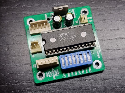

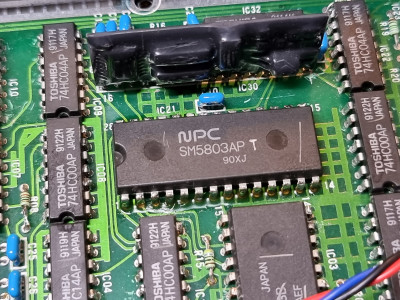

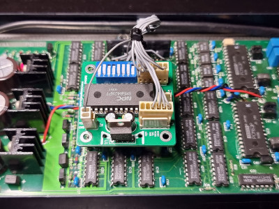

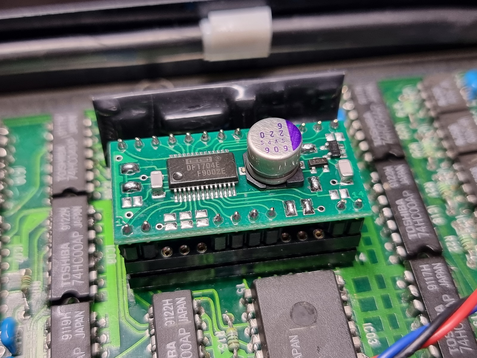

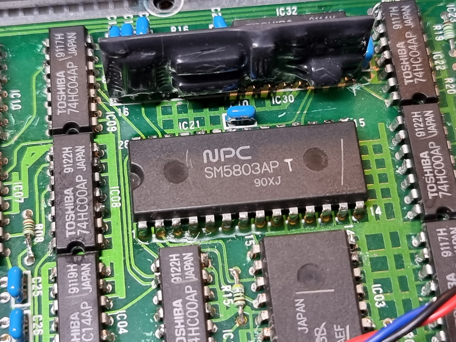

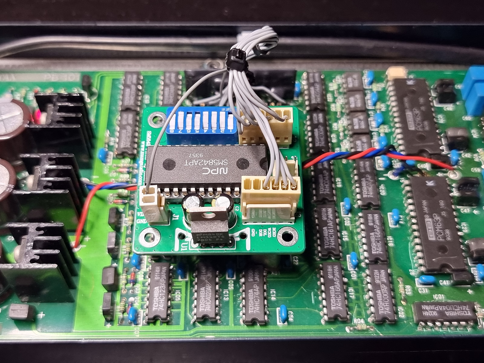

Wracjąc do Stax'a... ogólnie PCM 63 na standardowym filtrze brzmiał słabo. Jeżeli ktoś ma w DAC / CD to ustrojstwo :
czyli NPC SM5803 to od razu mówię to nie jest dobry kierunek. Bardzo przykrył szczegóły, zamulił i obciął bas. Zabrał przestrzeń.
ale filtr nie jest czymś czego nie można zastąpić innym filtrem. 5803 został wylutowany i wstawiłem podstawkę. Najpierw na warsztat wszedł jeden z lepszych filtrów, zrobiony specjalnie pod PCM1704 czyli DF1704 (dla przypomnienia PCM1704 to rozwinięcie PCM1702, kóry bezpośrednio konstrukcyjnie wywodzi się od PCM63) :
od razu wyszły szczegóły i dynamika. Pomiędzy poprzednim SM a DF jest przepaść. Bas bardzo w punkt wokale wyciągają wysoko ale... trochę syntetyczny w całości.
W zasadzie został bym przy nim. Ta syntetyczność i "techniczność" w obrazie może wynikać z tego, że dawno nie miałem DAC'a na analogu z OPA. Pewnie na lampie syntetyczność zniknie ale... zostałem "obdarowany" innym filtrem. Kolejne NPC z górnej półki tym razem, SM5842.

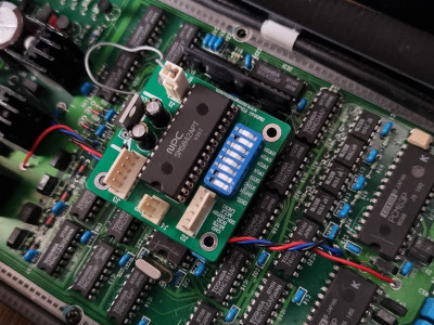

Obdarowany to złe słowo, przyjechał na testy, prosto od Muzg Audio. Konrad wrzucił 5842 na podstawkę, zaprojektował PCM ze switchami do konfiguracji, dołozył do tego zewnętrzy regulator ( w wersji testowej nie jest jeszcze dyskretny ) i ktoś musiał to wypróbować. Zrobiłem więc tymczasową protezę z podanymi do DAC sygnałami.
i zaczęła się zabawa. Po skonfigurowaniu zaczęło grać... i to jak. Ten sam mocny bas co w 1704, wokale bardziej naturalne niż w 1704, równie szczegółowy. Ogólnie wszystko co syntetyczne zniknęło. Dla mnie to lepsza wersja DF1704. Usunąłem więc przewody i od spodu bezpośednio z pinów PCB wlutowałem się w podstawkę.
Zostawiłem tylko wejście + 5V na wtyczce. Idzie tam 10V jeszcze sprzed regulatora który zasila oryginalnie SM5803 i inne układy "pomocnicze" . Same PCM63 mają osobne zasilanie na + i - .
Zobaczymy który filtr zostanie po lampizacji.

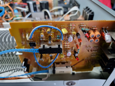

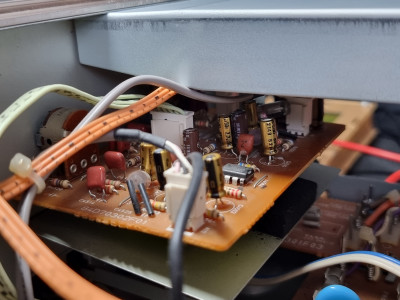

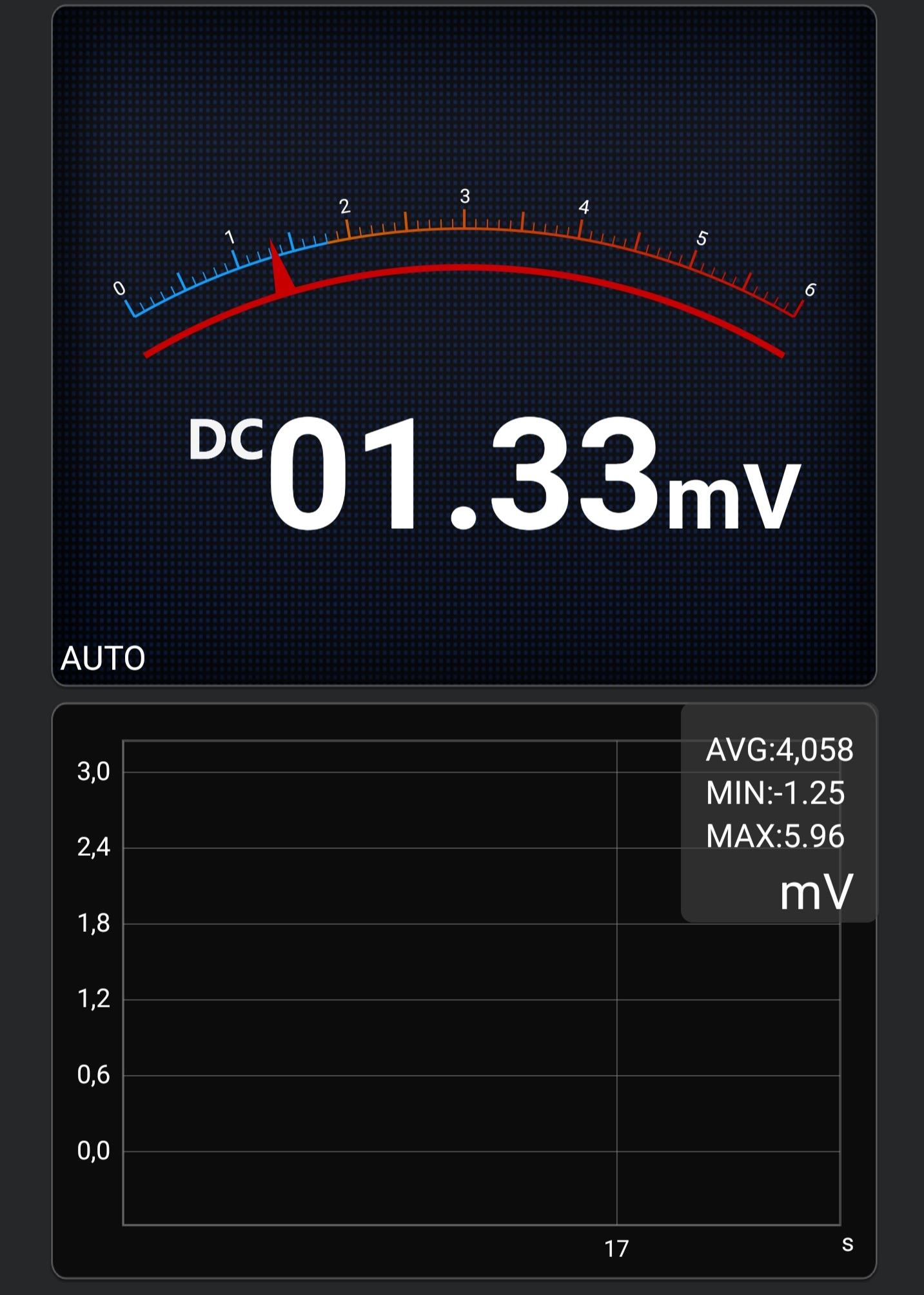

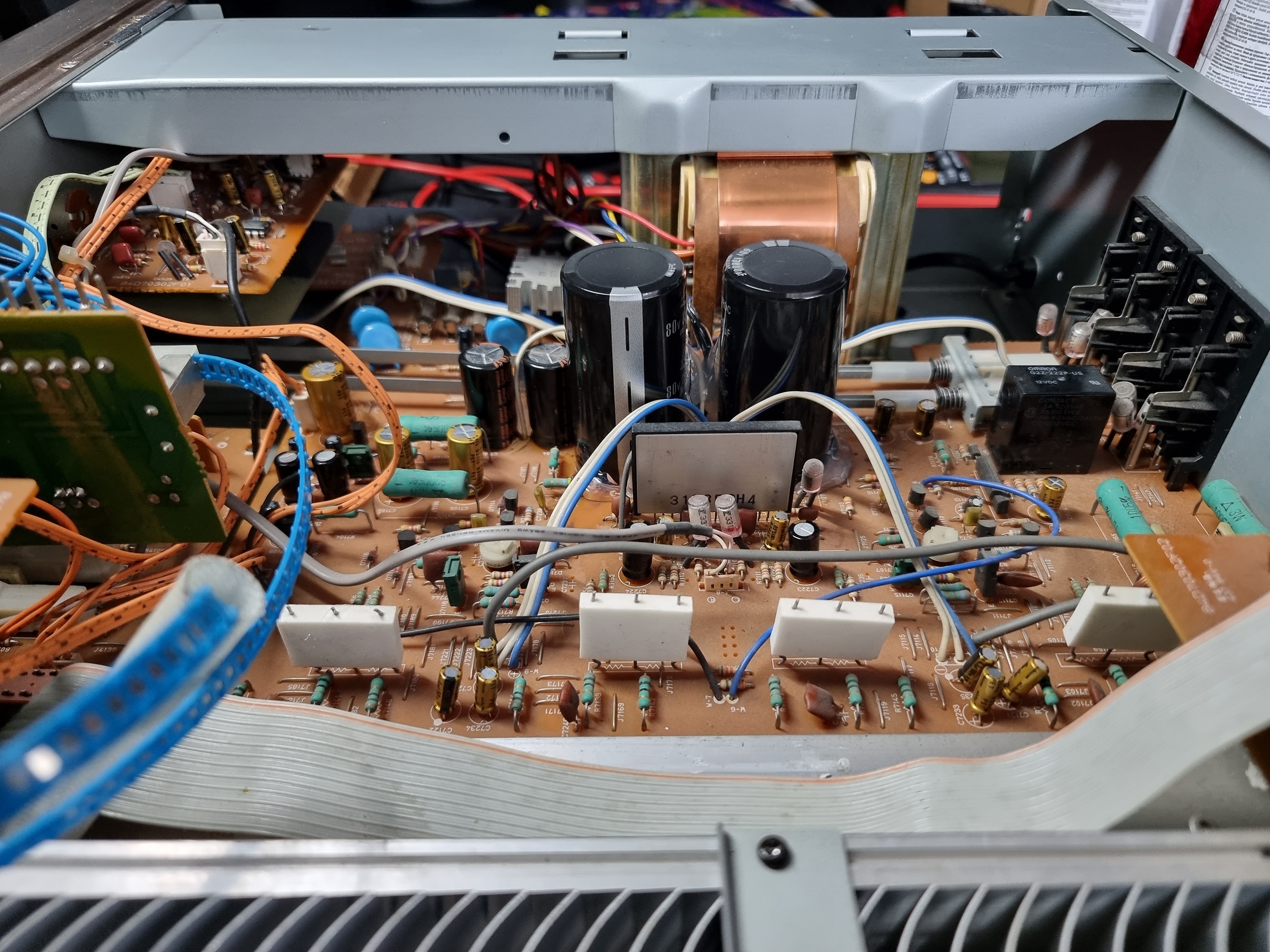

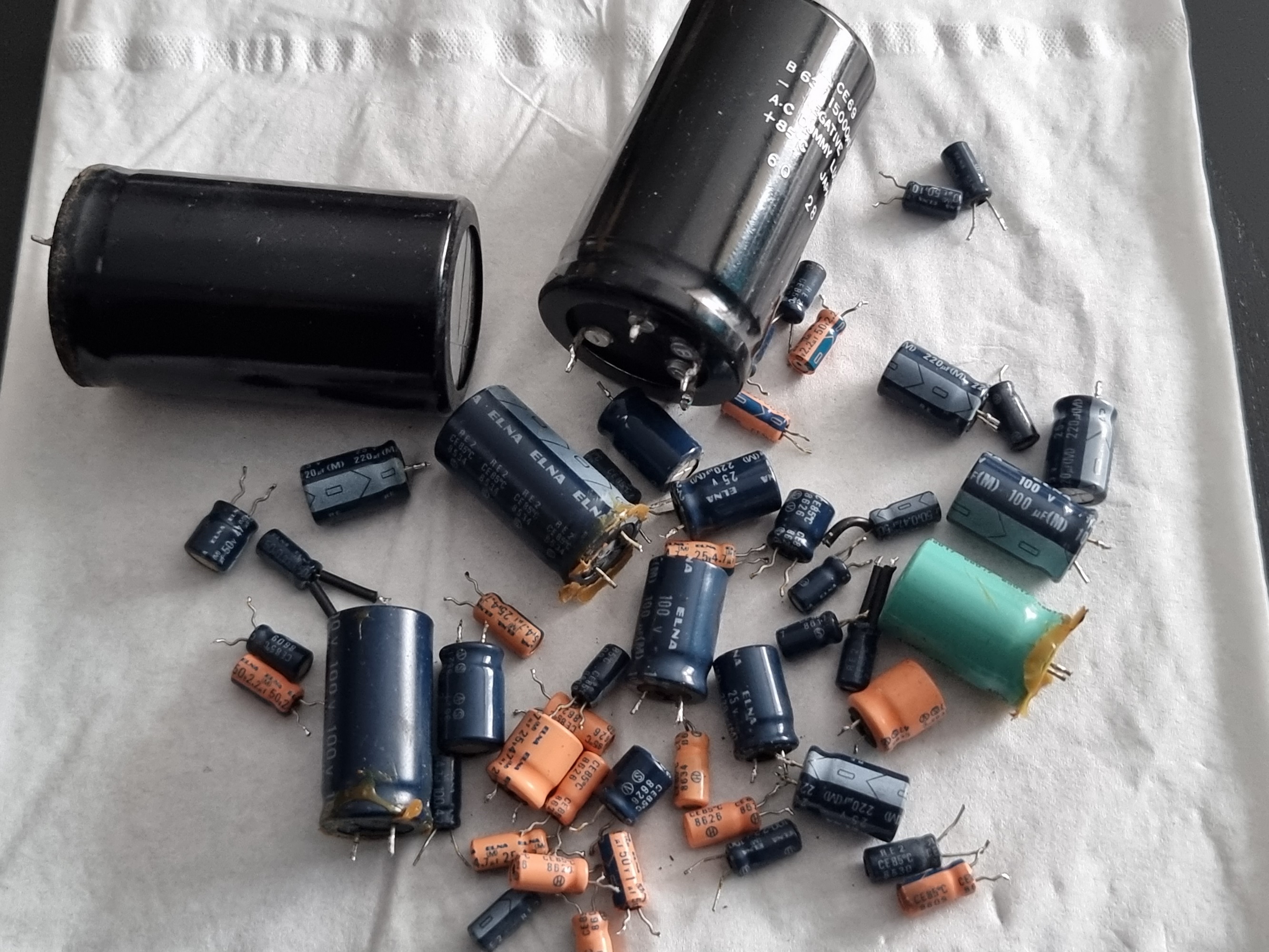

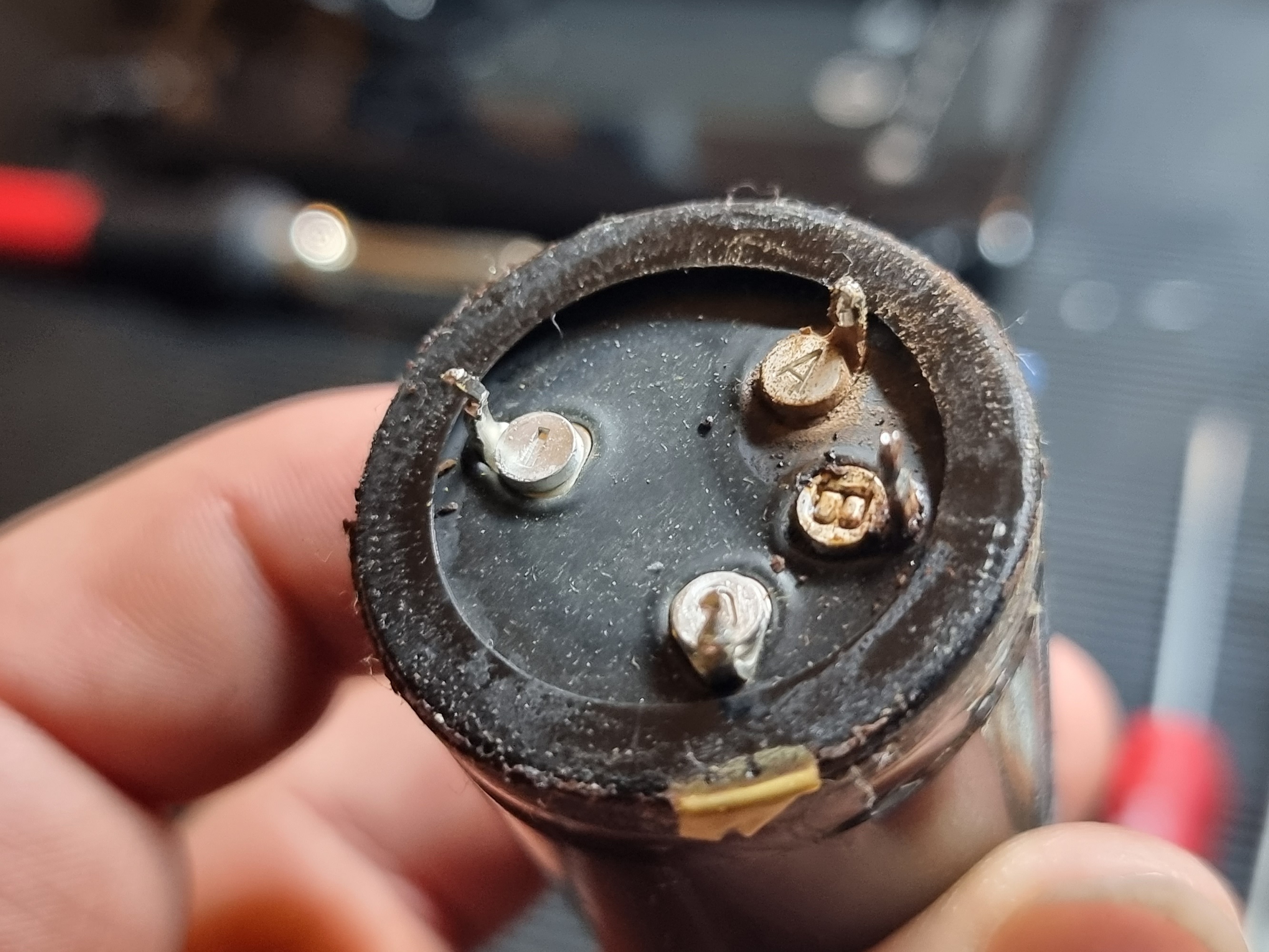

Luxman 435 ogarnięty. Po wylutowaniu czapek 15mF okazało się, że walnięte były obie. Spadek pojemności do 12mF już był złą oznaką choć to ciągle 20 % limit. Jak już wspominałem wzmacniacz pracował na 64 V przy zasilaniu z sieci 230V. Jeden jak już wcześniej wspominałem dostał wzdęcia:
drugiemu okazało się puścił zwieracz
nowe kondensatory są na 80 V więc trochę zapasu zostało. Ponieważ część z pozostałych kondensatorów olfaktorycznie nie wróżyła, zostały wyminione w komplecie. Całe 51 sztuk
z main PCB
z equalizera
oraz na wejściach selektora
Z innych prac to poprawa i wzmocnienie paru przegrzanych ścieżek, wymiana pasty pod końcówkami i parę innych kosmetycznych zabiegów.
Pora na pierwsze uruchomienie i... sukces, nic nie wybuchło.

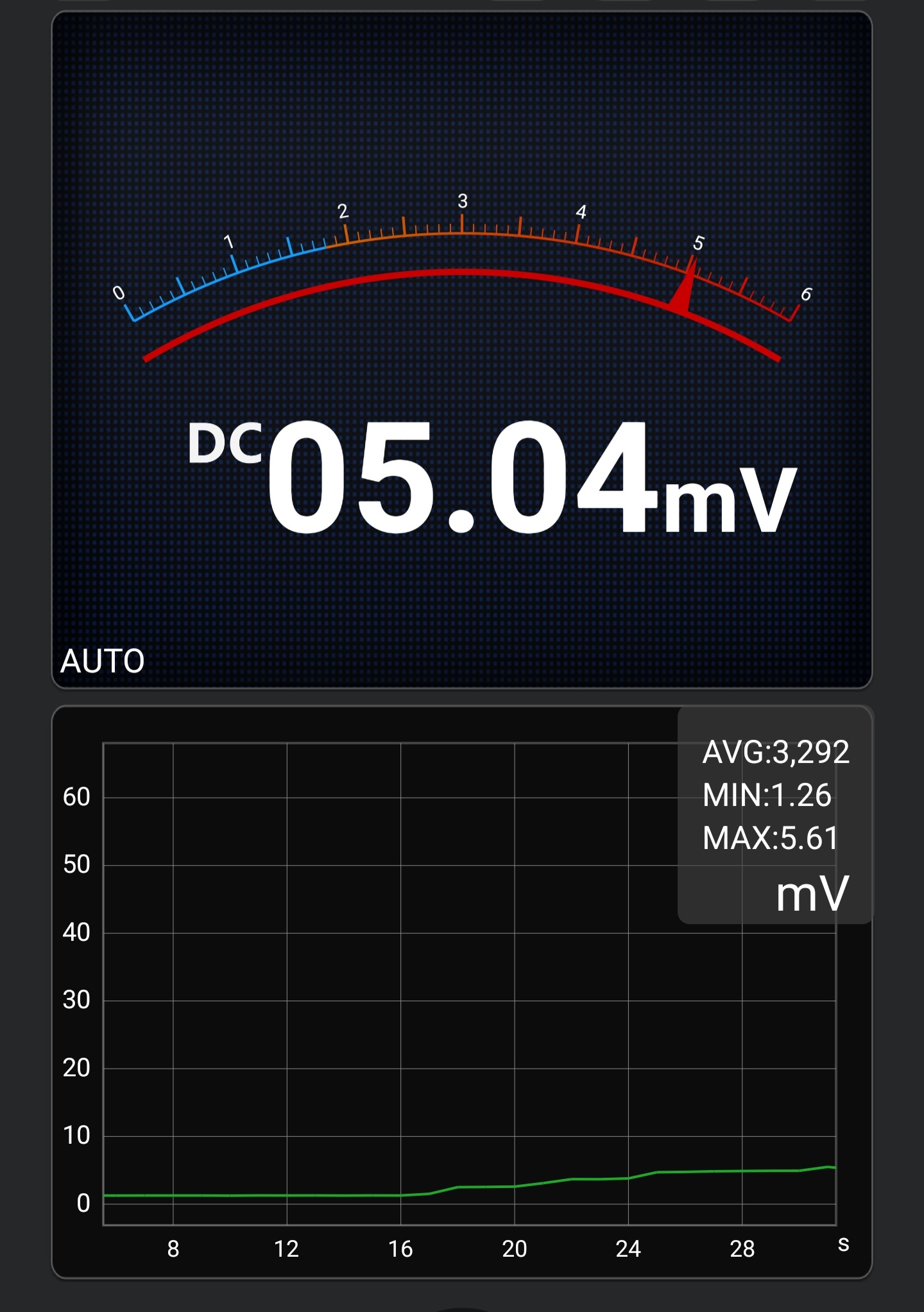

Pora na pomiary. Tutaj w serwisówce nie ma typowych punktów pomiarowych i wartości, ale wszystko jest na schemacie, pomiaru należy dokonać bezpośrednio na rezystorach emiterów końcówek ( zaznaczyłem na czerwono, a wartości napięć dla poprawnego biasu zaznaczyłem na zielono )
Pierwszy odczyt, wyszedł taki sam jak przed robotą:
Te same niskie wartości na każdym rezystorze. Pierwsza moja myśl była, że końcówki są spalone, ale skoro gra to druga myśl przyszła, że pora wrócić do Pani Zelby i Pana Zielonki na zajęcia z elektrotechniki skoro nie potrafię odczytywac schematów. Sam pomiar tłumaczył niemrawość i brak polotu. Po użyciu czarodziejskiego śrubokręta, wartości wróciły do zalecanych w serwisówce.
Wzmacniacz pograł całą noc aby się wygrzać a już o 7 rano obudziłem rodzinę grając głośno "enykeczułoke" Majkela Dżeksona. Co to się z tym Luckiem w muzyce porobiło... to nie Lucek, to Lucyfer jest. Wróciła dynamika, jest potężna bardzo szeroka scena, dzwięki zaczęły wybrzmiewać. Naprawdę szacun dla L435. Przy okazji sprawdzilem zabezpieczenie odkręcając głośniej - CLS'y go wyłączają, po czym wraca po chwili z pełną sprawnością do życia. Ale jest w nim potęga, nawet te trudne głośniki prowadzi do pewnej mocy z perfekcją.
