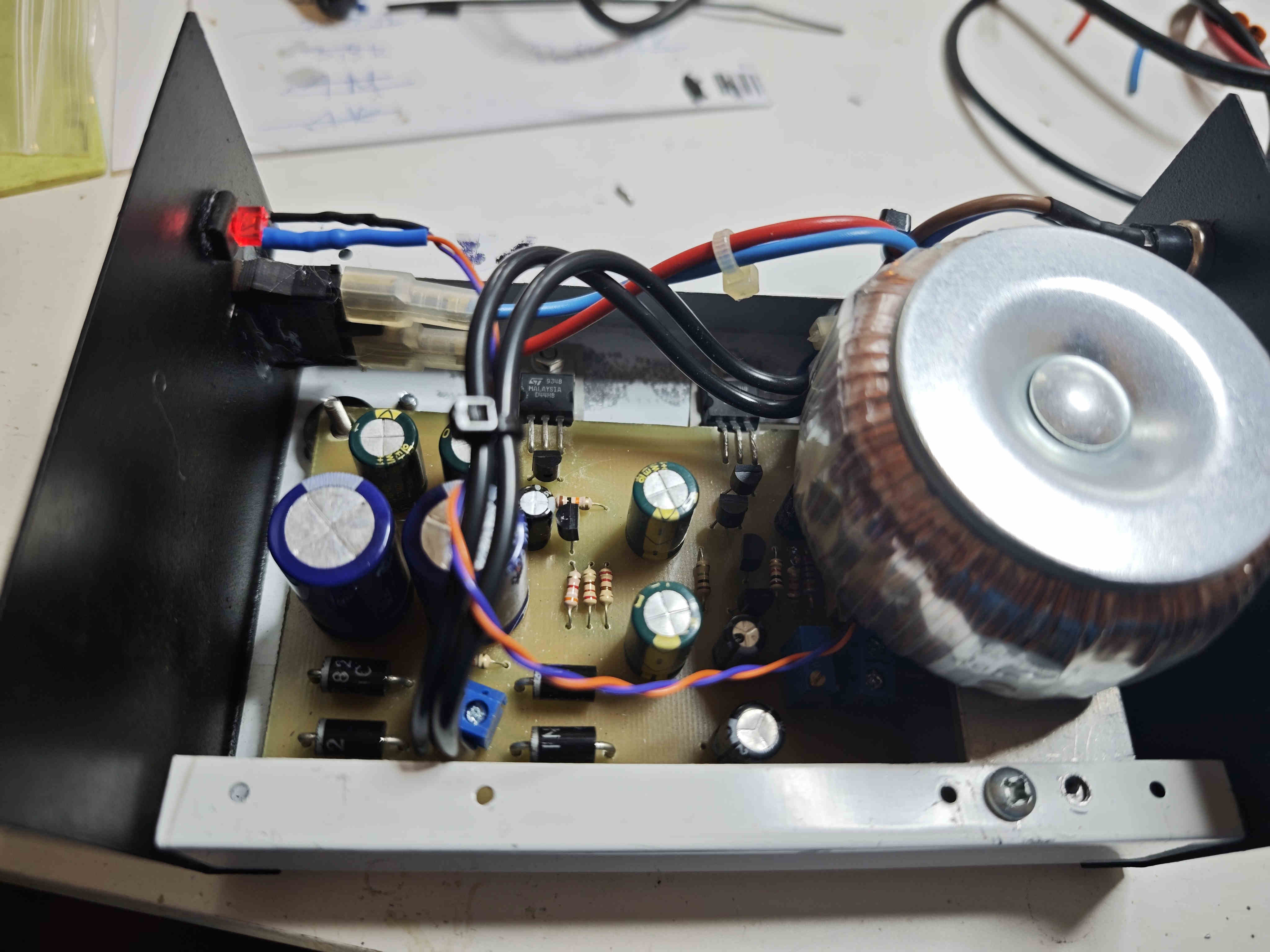

Zastanawia mnie jeszcze bezpiecznik na wyjściu. Nie powinien on być na pierwotnym uzwojeniu transformatora?

#401
Post autor: Jaculek »
Na pierwotnym można też dać. Ten bezpiecznik zabezpiecza tranzystory mocy na wyjściu. W zwarciu może przez nie pójść nawet 10A. Nawet jak wywali bezpiecznik na pierwotnym to sobie prąd weźmie z kondensatorów.
Oczywiście jeżeli nie chcesz to nie musisz wstawiać bezpiecznika tylko dajesz w jego miejsce zworkę.

Post autor: jajen »
Jaculek pisze:
18 lut 2026, 13:50
Wychodzi mi, że na pierwotnym powinien być zwłoczny 200mA, a na wyjściu 3,15A będzie ok?

Post autor: jajen »
Pochwale się swoim. Tranzystory bardzo mocno się grzeją przy obciążeniu maliną, mimo że są przykręcone do obudowy (śrubki nie da się dotknąć). Czy to normalne i nic im nie grozi?
No niestety muszą się grzać
