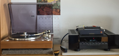

Na wstępie bardzo dziękuję autorowi projektu za udostępnienie egzemplarza do testów. Od momentu otwarcia paczki Bufon wywarł na mnie bardzo dobre wrażenie. Masywna obudowa, świetny wygląd, który od razu przypadł mi do gustu. Bardzo dobrze przemyślane rozlokowanie wejść i wyjść. Pre stoi stabilnie nic się nie koleboce. Miałem trochę mieszane uczucia co do zasilacza ale moje obawy okazały się bezpodstawne.
Odnośnie technikaliów
Gramofon: Technics SL-1600MK2
Mój obecny Pre: Jaculkowy Dyskretniok ustawienia, których używam obecnie:
MM: rezystancja: 47k, pojemność: 100pF
MC: rezystancja: 100R
Wzmocnienie MM: 42dB, MC: 61dB
Testowane wkładki MM: AT540ML, AT150MLX, Shure V15-VMR, Shure V15 III, Nagaoka MP110
Testowane wkładki MC: AT33PTG
Słuchawki: Pioneer SE-A 1000
Sekcję MM i MC w Buphono ustawiłem identycznie jak w moim Pre od Jaculka by mieć poziom odniesienia i pewne porównanie do testów.
Na pierwszy ogień poszedł Marvin Gaye - Whats Going On. Bardzo dobra separacja, kanałów bardzo dobra scena i głębia. Całe pasmo bardzo dobrze kontrolowane odniosłem także wrażenie że z bardzo lekkim rozjaśnieniem w górnych rejestrach przy niektórych utworach w porównaniu z Dyskretniokiem co jeszcze bardziej potęguje wrażenie większej głębi i poszerzenia sceny szczeglnie z Shure V15-MR oraz w AT150MLX. Wybrzmiewanie dzwonków i talerzy bardziej jednak podoba mi się w Dyskretnioku co nie znaczy, że tutaj jest złe - myślę że to bardziej kwestia gustu.
Muzyka elektroniczna (Mike Oldfield - Songs of Distant Earth) słychać bardzo dużo szczegółów i niuansów. Wszystko to sprawia, że płyta brzmi inaczej, można by powiedzieć, jak po remasteringu. Dyskretniok te niuanse i szczegóły podaje z większą dyskrecją, są tam ale nie tak wyeksponowane jak w Buphono. Może się to podobać. Następnym krokiem było sprawdzenie zejścia w okolice 35hz czyli najniższych rejestrów. Wrzuciłem zatem na talerz Allana Taylora ze stajni Stockfischa. Jest moc! Bez żadnego problemu czuć dźwięki poniżej 35hz kontrola basu na bardzo dobrym poziomie w połączeniu z bardzo dobrą średnicą i lekko rozjaśnioną górą wywiera wielkie wrażenie a głoś Allana pieczętuje to wszystko serwując efektowny opad szczeny co bardzo lubię. Michael Jackson - BAD cała płyta to mistrzostwo masteringu od pierwszych dźwięków słychać świetną dynamikę i kontrolę nad basem - klarowny przekaz z mięsem tak jak być powinno. Dire Straits - świetne brzmienie gitary, perkusji w połączeniu z wokalem Marka Knopflera czasami ma się wrażenie że Mark stoi przed nami np. w utworze once upon a time in the west do tego świetnie wyeksponowana linia basowa i bardzo dobrze brzmiące talerze - test zaliczony. Trzaśnięcie drzwiami w Lost for Words z albumu Division Bell - wzorowo. Czołówka Time z Dark Side of the Moon bardzo dobrze oddana - jest bardzo dobrze.
Wzmacniacz nie generuje żadnych przydźwięków, brumów czy innych niepożądanych dźwięków. Układ opóźniający włączanie sygnału jest świetny i nie powoduje trzasków w głośnikach podczas włączania Bufona, jedynie lekki brum pojawił się przy podłączeniu wkładki MC

Buphono2 dotarł, opakowany w folię jak na potop. Czyli porządnie.
Rozpakowany, obejrzany. Brak uszkodzeń.
Tylko zasilacz jakby zrobił dziurę w skarpecie, bo mu końcówki do kontaktu wystają przez dziurki w kartoniku. Urocze.
Pokrywa górna zdjęta, by rzucić okiem na ustawienia. Jak dla mnie - idealnie na MM. Gotowe, brak zmian.
Podłączony w tor. Włączony. Opóźnienie z audiofilskim kliknięciem załączenia. No miodzio.
Gra. Po prostu gra. Bo chodziło w tej chwili jedynie o sprawdzenie zerowe.
Blond Diana za milion dolarów słodziutko plumka...
