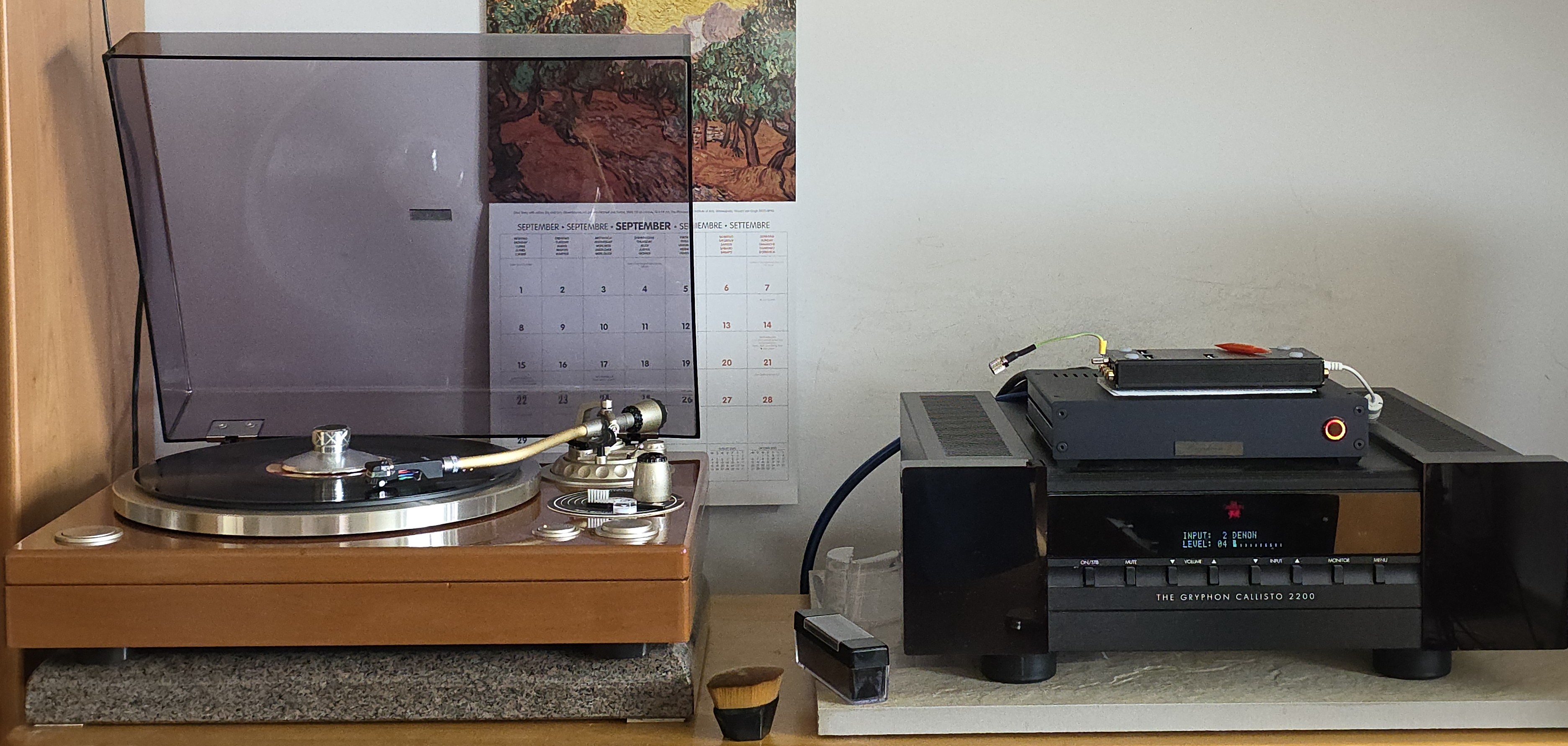

Buphono2 dotarł, opakowany w folię jak na potop. Czyli porządnie.
Rozpakowany, obejrzany. Brak uszkodzeń.
Tylko zasilacz jakby zrobił dziurę w skarpecie, bo mu końcówki do kontaktu wystają przez dziurki w kartoniku. Urocze.
Pokrywa górna zdjęta, by rzucić okiem na ustawienia. Jak dla mnie - idealnie na MM. Gotowe, brak zmian.
Podłączony w tor. Włączony. Opóźnienie z audiofilskim kliknięciem załączenia. No miodzio.
Gra. Po prostu gra. Bo chodziło w tej chwili jedynie o sprawdzenie zerowe.
Blond Diana za milion dolarów słodziutko plumka...
Zestaw:
> Denon DP-1300M
> MM: Shure V15 IV + JICO VN-45HE (właśnie gra) oraz AT-VM740ML; MC: Denon DL-301 (nie mkII)
> interkonekt Mogami 2497 + RCA Neutrik
> iFi micro iPhono3 Black Label (bazowy) oraz Edwards Audio MM RIAA (poprzednik), w konkurencji do przedmiotu testów, czyli Byphono2
> interkonekt Neotech NEI 3002iii + RCA KACSA RP-201G
> Gryphon Callisto 2200
> kabliska Audioquest Bedrock
> Vienna Acoustic Beethoven, pierwsza wersja z początku wieku, modyfikowane zwrotnice
A teraz idę dalej słuchać, choć dzisiaj gorąco i gęsto, powietrze trzeba gryźć. Półki same się wypaczają.
Ciężko się delektować muzą, jak się człowiek lepi...
Za dni parę w tym temacie.

iFi micro iPhono3 Black Label – obciążenie 100pF, gain 36dB
Z iPhono3 są lepiej zachowane proporcje w natarciach uderzeń i gęstego, głośnego i rytmicznego grania. Nie ma przesytu. Na Pink Floydach zagrało mniej natarczywie niż Buphono2, tyle ile trzeba. Ale już na first-press-ach Parsonsów to iPhono3 znowu prezentował klasę w uprzestrzenniamniu dźwięku, bez odchudzania średnich i niskich zakresów.
Wkładka Denon DL-301, igła oryginalna
Już się wyrażałem pozytywnie na jej temat, nie będę się zanadto powtarzał – nienaganna neutralność i wyrównanie, urzeka szlachetnością i aurą, ciekawością muzyki, ilością niewymuszonych szczegółów, smaczków, po prostu lepsza mikrodynamika. Co nie dziwi specjalnie, w końcu lżejszy układ drgający MC. Jest różnica do poprzednich wkładek, ale nie jest to przewaga pod każdym względem. Shure ma swoje miejsce i zastosowanie. Ach, ten głos Melody na Shure z Buphono2…
Buphono2 – obciążenie 300Ohm, gain 61dB
Najpierw sprawdziłem, czy zaobserwowana na wkładkach MM różnica pomiędzy preampami w rozkładzie akcentów pomiędzy górą a wokalami i niższą średnicą powtarza się także na MC. Otóż – to już nie jest oczywiste. Może to dodatkowy stopień wzmocnienia dla MC w Buphono2 dopieszcza wyższą średnicę i wysokie? Nie, że jaśniej, tylko bardziej dopowiedziane, nie jakby więcej informacji, a raczej szybciej przyswajalne informacje. A może należałoby zapytać, co w torze MM powoduje to leciutkie wycofanie w stosunku do MC? Jak inaczej przebiega sygnał w MM i gdzie może być niepotrzebnie zeszlifowany? Ciekaw jestem opinii konstruktora.
iFi micro iPhono3 Black Label – obciążenie 330Ohm, gain 60dB
Dobrze mi znane brzmienie, przecież to podstawowe domowe wyposażenie. Pink Floyd - Relics, tłoczenie z epoki. I znowu nie mogę znaleźć specjalnie różnic. Ten sam mocny głęboki bas, wszystkie informacje w średnich i górnych rejestrach. IPhono3 prezentuje taką samą równowagę tonalną. Ale jednak muszę przyznać, że Buphono2 dowiózł coś jeszcze, czyli ten swój liryzm. Czy musi być wszystko i zawsze aż tak obiektywne? Buphono2 rulez.
I w zasadzie na koniec – ponownie test z Melody Gartot, z jej świetną składanką The Essential. Do tego nagraną, że tak powiem, z miłością. Najwyraźniej spec od masteringu zakochany bezgranicznie w artystce pieścił, pieścił, aż wypieścił majstersztyk.
IPhono3? No jest intymnie. Jest blisko. Jest ciepło. Co na to Buphono2? Jest aura. Jest magia. „Somewhere over the rainbow bluebirds fly.”. Chciałoby się dośpiewać „So do I”. Ostatnie tchnienie w trąbkę w ostatnich dźwiękach utworu – gęsia skórka…
ENCORE
Na zakończenie koncertu widownia długo nie ruszała się z miejsc. Bis! Bis! Więc przyszedł czas na encore. Ostatni akcent, z udziałem XLR. To znaczy porównanie RCA vs. XLR. Już tylko na wkładce Denona i tylko na Buphono2, bo takowych wyjść iPhono3 nie oferuje.
Czy jest sens? Bezwzględnie jest sens. Mój Denafrips z Gryphonem też jest połączony przez XLR, bo po RCA było chudsze granie. XLR gra pełną gębą. Wypasiony na soczystych trawach północnej Szkocji (gdziekolwiek w Chinach leży Szkocja). Różnica po stronie źródła.
Więc jak jest w przypadku Buphono2? Hmmm… Też jest różnica. Tylko nie w postaci objętości, a jednak jakości, na korzyść XLR. Wszystko co najlepsze z wersji RCA, a dodatkowo gładko i aksamitnie. Chciałoby się rzecz – lampowo, mimo iż w całym torze krzem obecny jedynie w półprzewodnikach, a nie w szkle. Do tego hektary przestrzeni. Rekomendowane połączenie.
Nic nie pisałem o niechcianych artefaktach na torze z MC, bo konstruktor już wie. Dodam jedynie, że u mnie brumienie było niższe, jeśli odłączyłem od preampa drucik z uziemieniem gramofonu.
PODSUMOWANIE
Spotkanie z Buphono2 zasiało we mnie niepokój. Bo można inaczej. Też pięknie. Nie tylko równo, czysto , brawurowo i porywająco. Można także intymnie i osobiście. Po kropelce. Pomału. Absolutnie wyobrażam sobie życie z prezentacją w stylu Buphono2.
Tylko jak zjeść ciastko i mieć ciastko?...
W ten sposób powstało długoterminowe postanowienie wzbogacenia toru. Drugie ramię albo wręcz drugi gramofon i dedykowane do wkładek preampy, oczywiście różnych wkładek. Co w przypadku dwóch ramion oznacza też wymianę gramofonu. Przy tym muszę i regał wymienić, bo się już ledwo wszystko mieści…Długoterminowo zatem…
Uchylono przede mną furtkę kolejnego poziomu wtajemniczenia. Różne nagrania mogą wymagać różnego toru. Zdawałoby się, że to takie oczywiste...
I na tym kończę spotkanie z Buphono2. Dziękuję za tą możliwość !!!
A jutro sprzęcik wyrusza w rejs do portu macierzystego.
Notatka nie powstała jednym ciągiem. Notowane po kilka zdań, dłuższe przerwy, powroty. Z poprawek jedynie drobne stylistyczne i literówki. Niejako dokumentuje moją podróż. A spędziłem z muzyką kilkadziesiąt godzin, czasami świadomie i w skupieniu, a czasami czysto relaksowo, by potem poszukać refleksji. Muzyka wszelaka.
Poniższe opisy są zgodnie z kolejnością testowania. Przełączałem i porównywałem preampy na kolejnych wkładkach.
Wkładka Shure V15 type IV z igłą JICO VN45HE
Ale bajecznie wkładka zagrała na materiale z epoki – węgierski PIRAMIS 2, 1978. W ogóle PEPITA chyba najlepiej w demoludach tłoczyła winyle.
Shure – w stosunku do wkładki AT – dodaje szczyptę finezji, elegancji i zaangażowania.
Buphono2 – obciążenie 47kOhm, 100pF, gain 42dB
Dobra dynamika, dźwięk tonalnie przesunięty ku średnicy, chociaż żadne szczegóły nie umykają. Brzmienie gęste, nasycone, lampowo-analogowe, lepkie i ciągnące się, w dobrym tego znaczeniu. Muzyka wchodzi, a ty chcesz więcej, robi się bardzo przyjemnie, myśli odrywają się od dźwięków i zatapiasz się. Niskie tony dobrze wypełnione, spójne, schodzą nisko, z jednocześnie dobrą kontrolą. Scena stereo szeroko rozpięta, źródła pozorne precyzyjne. Brak tej otoczki powietrznej i wybrzmienia, które prezentuje iPhono3. W porównaniu do iPhono3 mamy chylące się popołudnie, docieplone, barwy nieco mocniej dosaturowane i lekko ozłocone, szczegóły w wydłużonych cieniach jeszcze widać, ale trzeba ich szukać. Melody Gardot mnie uwiodła z Buphono2. Intymna i namacalna wręcz obecność. Iphono3 daje na twarz. Odziera z tajemniczości i ekscytacji poznawania i odkrywania. Tu Buphono2 wygrywa. Diana Krall już nie jest tak aksamitna – czysta i piękna, ale raczej jak ...złoto. Mniej jak kobieta. Na iPhono3 już całkiem oficjalnie – mamy Dianę jako nieskalany biznes z produktem w jakości 4K.
Dobra dynamika. Brzmienie ustawione, by nic nie umknęło, z bardzo wyrównaną charakterystyką. Ale żadnej analityczności, natomiast kapitalna rozdzielczość, doszczegółowienie, wręcz eteryczne i zwiewne dopieszczenie. W porównaniu do Buphono2 prezentacja krystalicznie czysta, jak widoczek w słoneczne południe. Szczegóły w cieniach widoczne, chociaż nie przejmują roli wiodącej, są oczywiste i nie trzeba wcześniej wiedzieć czego tam szukać. Chłoniesz dźwięki z pełnym przeświadczeniem, że to najprawdziwsza prawda, że to już wszystko. Ale może jednak czegoś bym z Buphono2 tutaj dołożył? Tak. Nieco więcej ciała i intymności, których Buphono2 nie skąpi.
Wkładka AT-VM740ML
To wkładka grająca bardzo podobnie do Shure. Tak samo wysokiej jakości wysokie tony, szczegółowość, równo schodzący i kontrolowany bas, tonalnie bardzo wyrównana. Tak samo ułożona scena stereo. Minimalne braki w stosunku do Shure w dodefiniowaniu głosów i aury wokół dźwięków.
Ma także pewną sygnaturę w zakresie już wyższych tonów, jakby pik nierównomierności, ale tylko na niektórych płytach, zwłaszcza starszych.
W większości mógłbym powtórzyć zapiski z etapu z wkładką Shure. W większości, nie w 100%. Różnice pomiędzy Buphono2 a iPhono3 i zależą od materiału. Otóż na Pink Floydach – AMLOR i The Division Bell w remasterach z 2016 – miałem krótkie momenty poczucia zbytniej zwalistości dźwięku z Buphono2. Niby kontrola jest, ale trochę się robi zbyt tłoczno. A może to kwestia wkładki? Shure to lepiej wyrównywał, nie rzuciło się na uszy w sposób tak oczywisty. Z kolei na współczesnych remiksach Marillionu Buphono2 zachował należytą kontrolę dając pełne i mięsiste brzmienie. I nie brakowało szczegółowości i wybrzmień w wysokościach, w porównaniu do iPhono3.
ENCORE
PODSUMOWANIE
