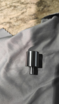

Odbiegając od tematu przy okazji pomierzyłem ramię na dodatkową przeciwwagę. Zwymiarowałem i zobaczymy co z tego wyjdzie. Udało mi się zdobyć informację odnośnie wagi jaka była w orginale.
17gr
17gr

No i zrobiony :mrgreen: Także podsyłam jak ktoś chciałby skorzystać. Można troszkę doprecyzować wymiar. Troszkę mógłby być krótszy na całości 20 mm. Przy zamkniętej pokrywie w tej chwili jest na styk, ale nie dotyka. Średnica trzpienia troszkę grubsza 5.10mm. Teraz 5.05 wchodzi luźno ale nie wypada. Podkleiłem taśma klejąca i ładnie już na wcisk. Waga jak w Orginale 17 gr.
