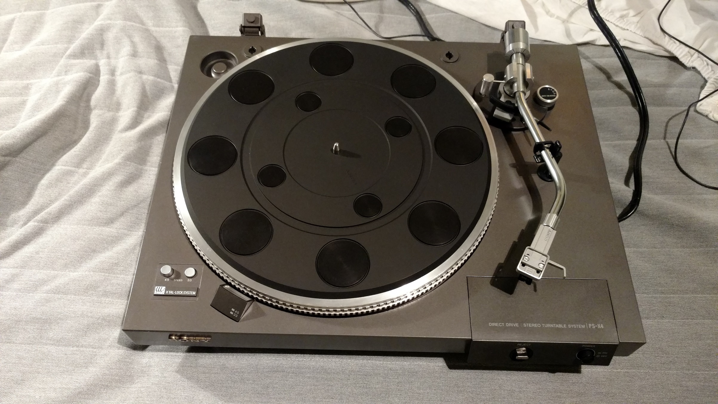

Skoro nie tylko o PS-X60 to wrzucam to tutaj.
Smarowanie windy Sony PS-X4.
Problemem była zbyt szybko opuszczająca się winda ramienia ( ok. 2 - 3 sekund)
Opis przedstawia jak można to zrobić od góry gramofonu bez rozkręcania dolnej pokrywy, jednak mimo wszystko watro też zajrzeć od dołu jak to wygląda.

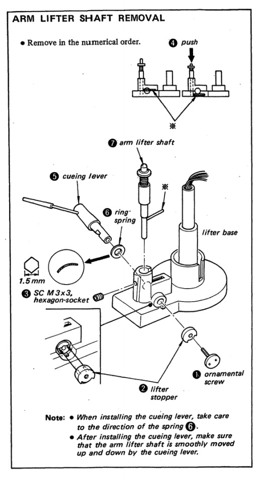

Na początek rysunki z serwisówki:
No to jedziemy...

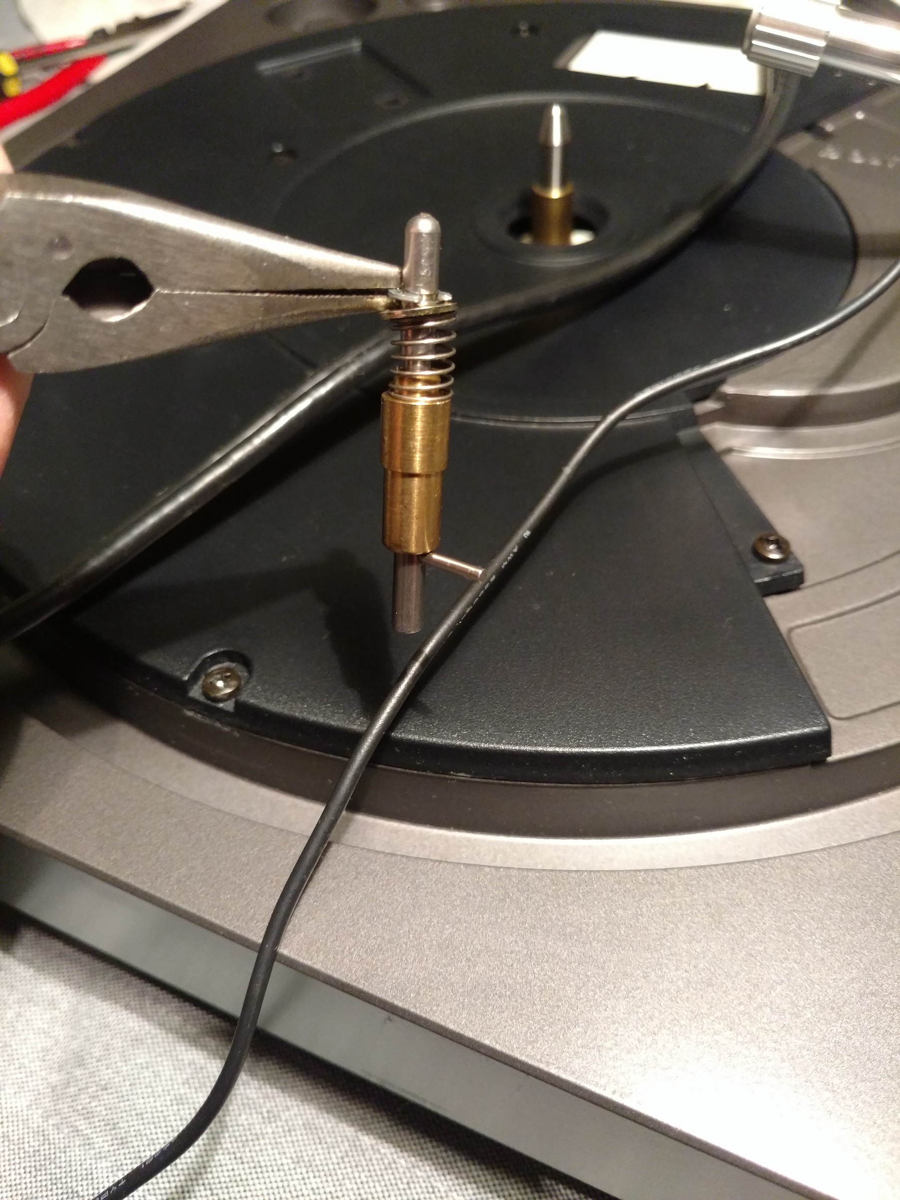

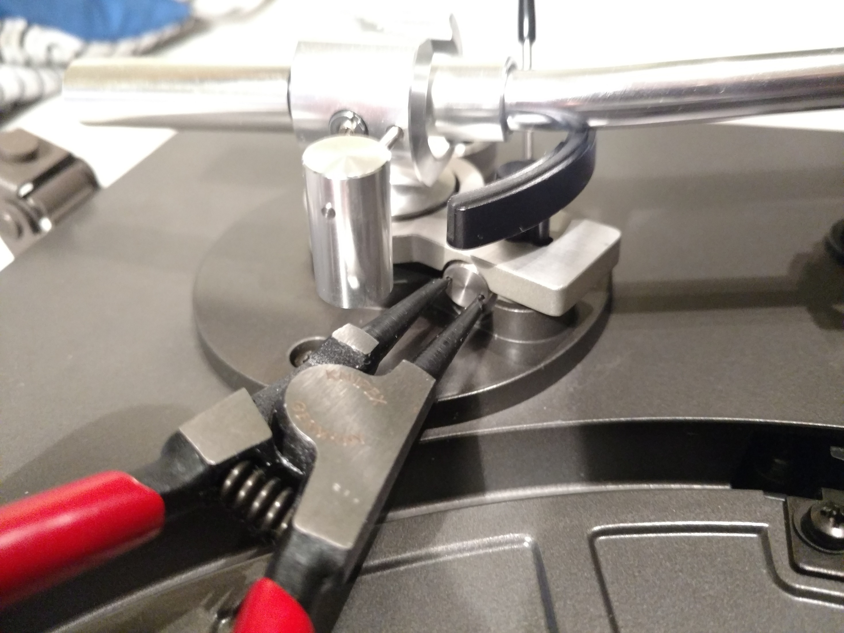

1. Odkręcamy nakrętkę, która trzyma dźwignie podnoszenia windy.
Ja użyłem do tego małych szczypiec do pierścieni segera. Wystarczyło tylko lekko ruszyć a później już palcami.
2. Wyciągamy dźwignię podnoszenia windy. Składa się ona ze wspomnianej wcześniej nakrętki, plastikowej blokady, którą podczas składania należy ustawić względem dźwigni tak jak na schemacie w serwisówce (widać to na drugim schemacie, część nr.2 ) oraz sprężynującej podkładki, kierunek jej ustawienia jest również pokazany na rysunku.
Aby wyjąć całość trzeba od góry pociągnąć tłoczek windy, wyczujemy luz i wyciągamy. Tak wygląda kompletny element:

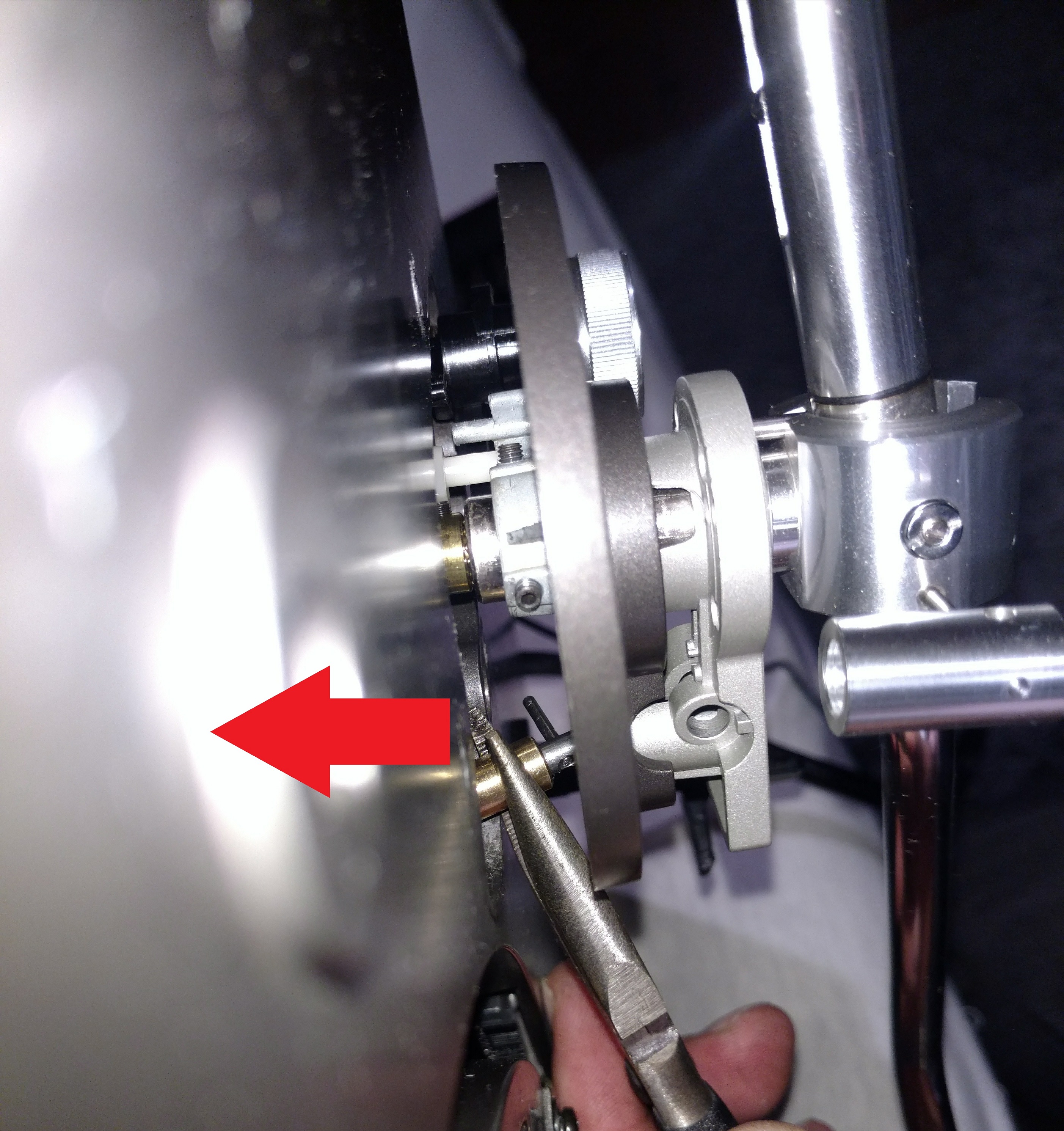

3. Następnie odkręcamy całe ramię z jego bazą od plinty, przymocowane jest trzema śrubkami i tutaj uwaga na cienkie przewody idące bezpośrednio na ramię.

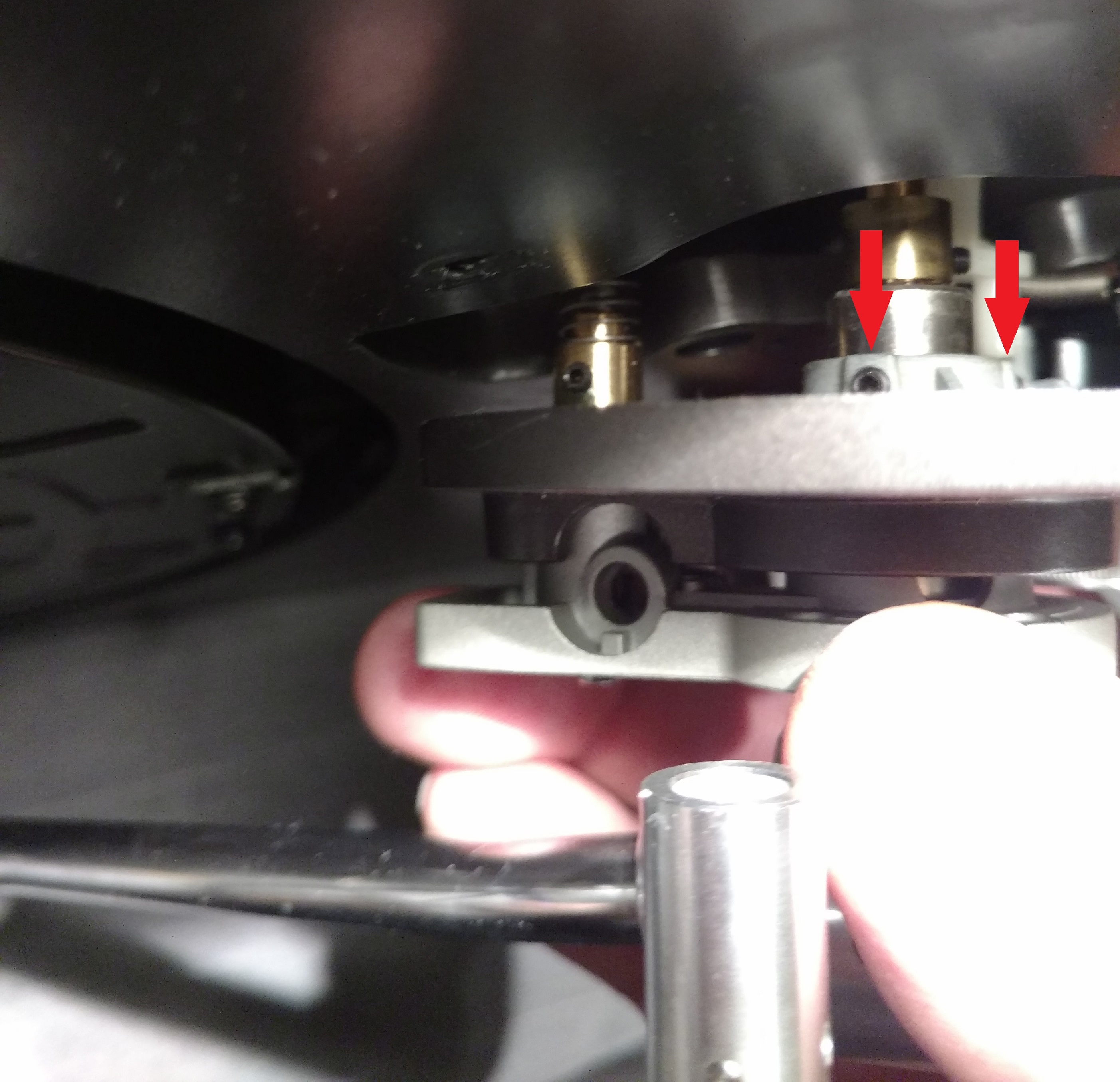

4. Delikatnie wyciągamy całość z plinty na tyle na ile się da, tak by mieć dostęp do dwóch śrubek imbusowych. Śrubki te mocują bazę windy z bazą ramienia. Należy te dwie śrubki poluzować tak, by baza windy mogła swobodnie przesuwać się względem bazy ramienia.

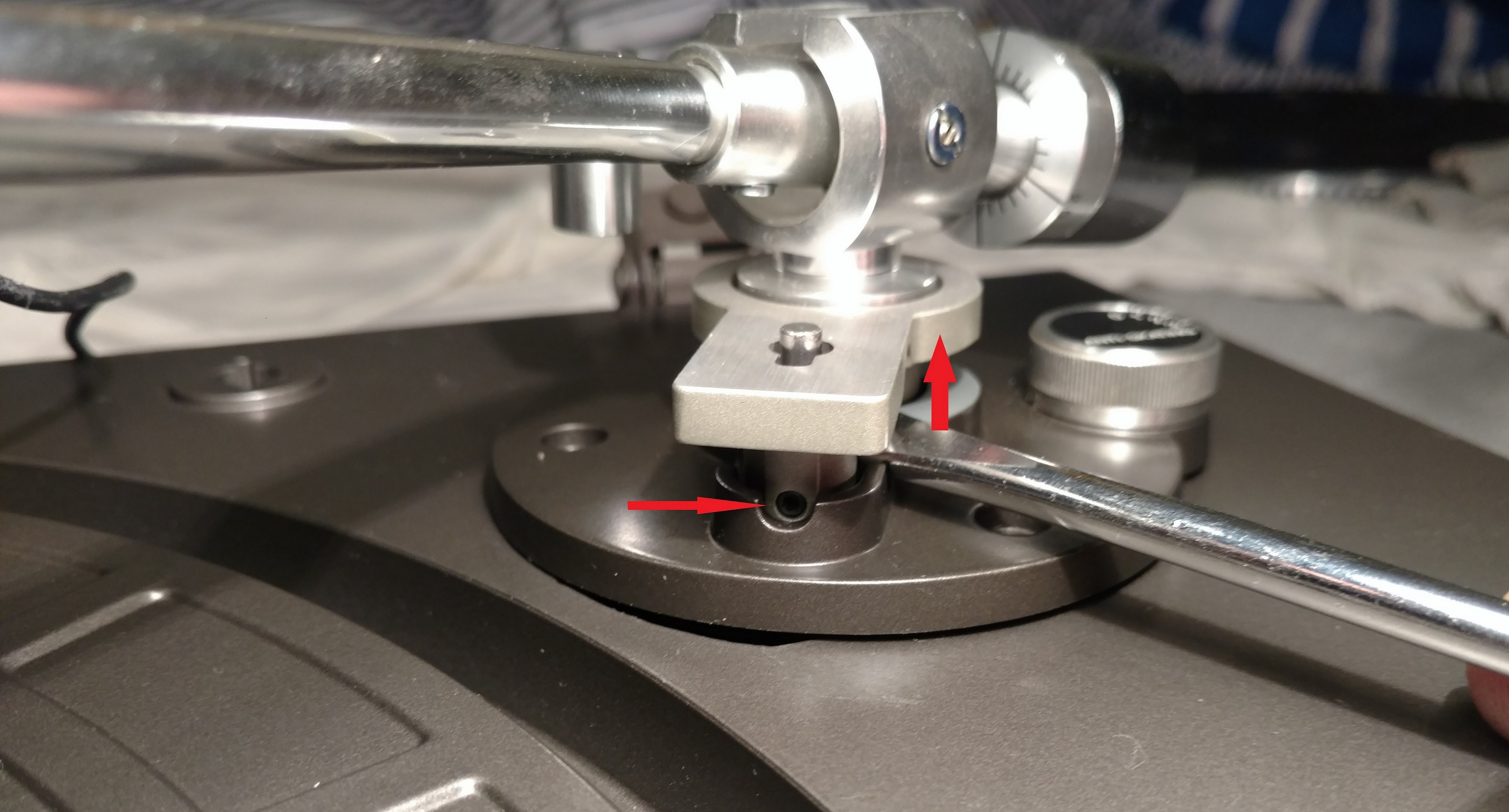

5. Jeżeli baza windy jest już na tyle luźna aby można ją było unieść do góry to mamy dostęp do śrubki, która jest schowana w samej bazie windy. I tutaj inaczej się nie da. Poluzowanie tej śrubki jest niezbędne, aby swobodnie wyciągnąć cały tłoczek z bazy windy. Luzujemy tą śrubkę:

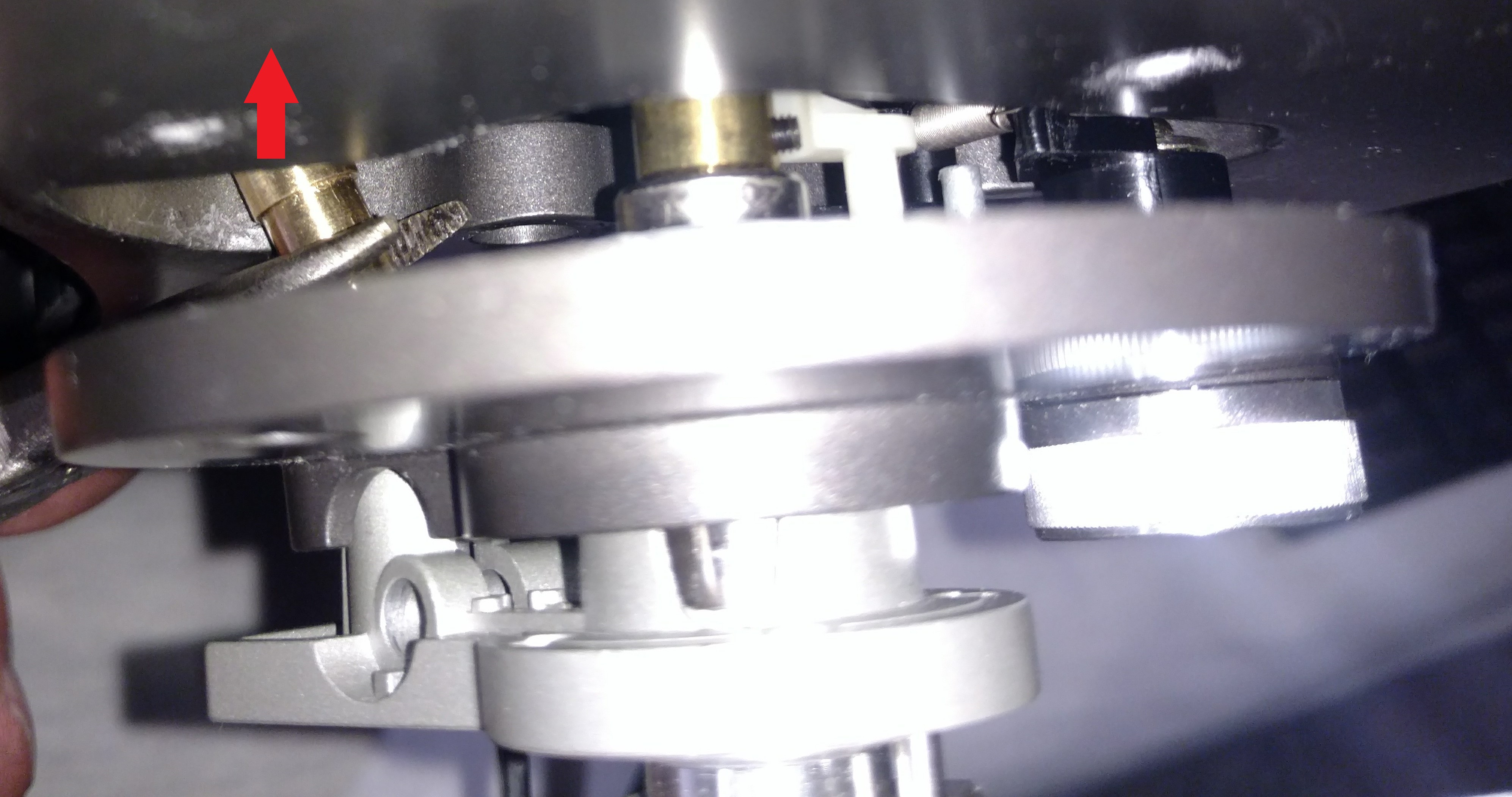

6. Teraz możemy już wyciągać kompletny tłoczek podnoszenia windy.Można to zrobić małymi kroczkami za pomocą szczypiec wykorzystując szczelinę pomiędzy bazą ramienia a plintą, lub walczyć od dołu gramofonu. Dla mnie łatwiej było od góry:

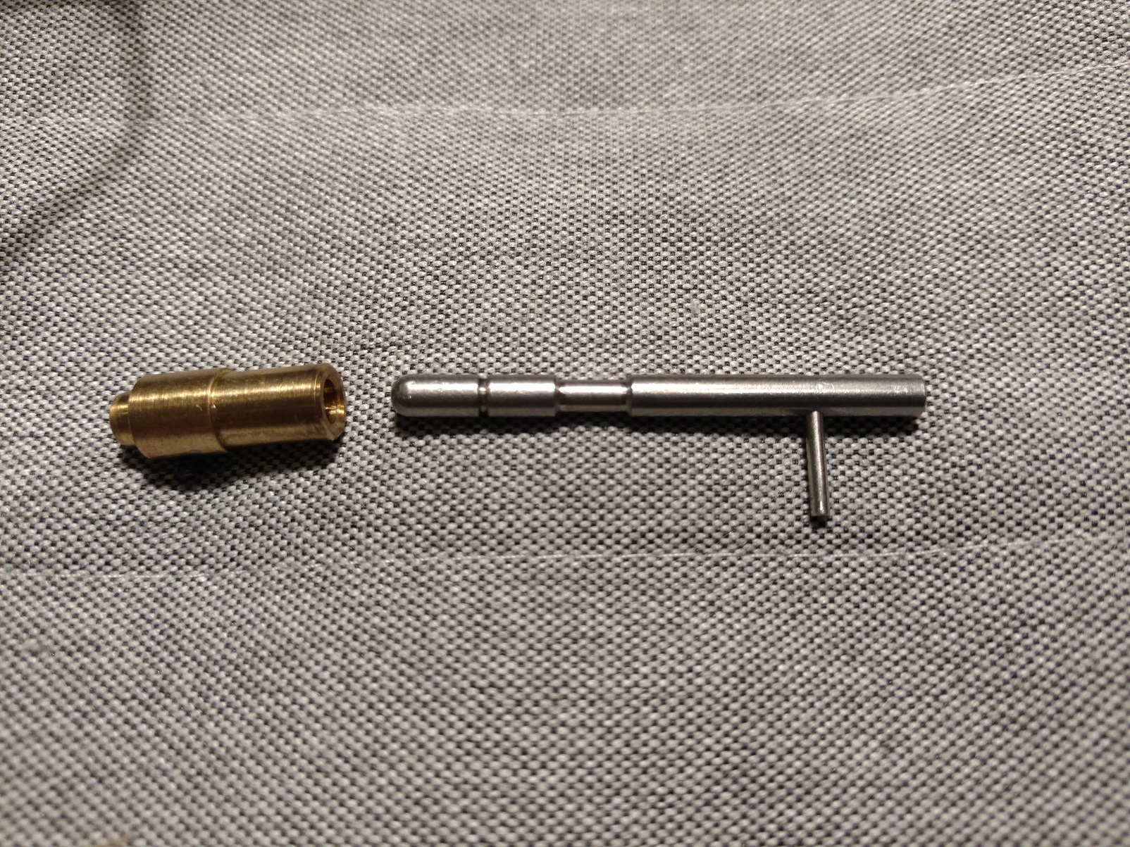

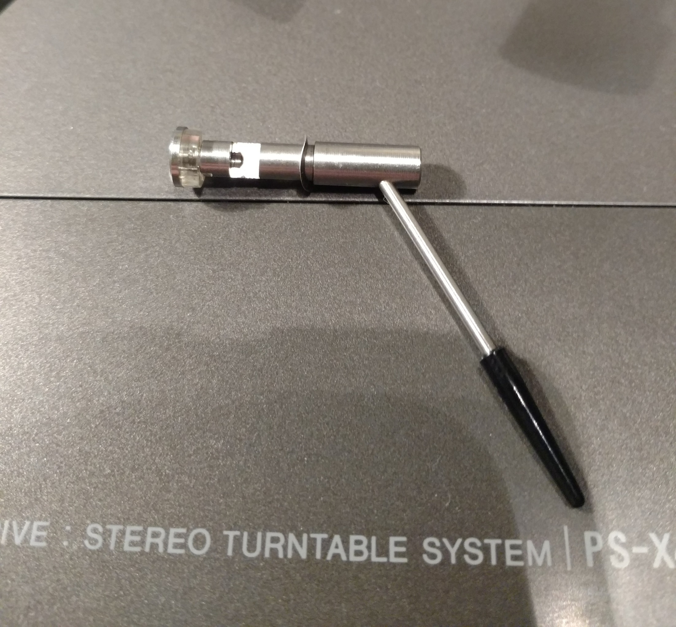

7. No i mamy gada:
8. Trzeba zdjąć pierścień blokujący tłoczek,podkładkę oraz speżynkę, całość wymyć i przesmarować jak trzeba.
9. Składamy wszystko do kupy w odwrotnej kolejności.
Uwaga, ważna sprawa:

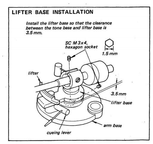

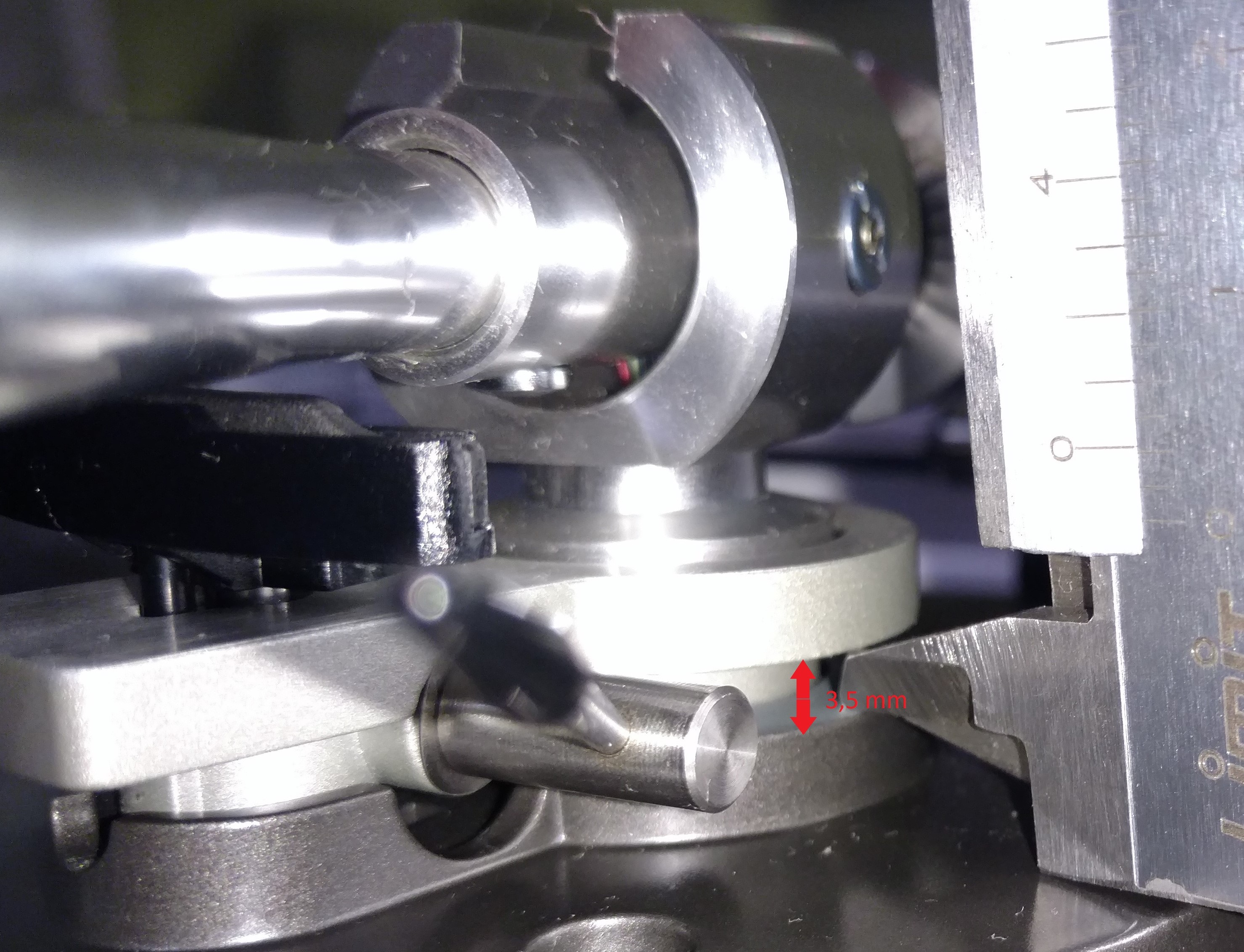

Skręcając śrubki mocujące bazę windy z bazą ramienia (punkt nr.4 mojego opisu) należy pamiętać, aby zgodnie z serwisówką, ustawić między nimi szczelinę na 3,5 mm. Niezbędna będzie tutaj suwmiarka.
Zdjęcie pomiaru poniżej jest poglądowe, podczas wykonywania tej czynności niestety zabrakło "trzeciej ręki"
Do smarowania windy użyłem oleju silikonowego o gęstości 1.000.000 cSt.
I po robocie
Winda działa bardzo dobrze, płynnie i powoli, tak jak lubię
Całą operację wykonałem dwa razy, za pierwszym razem zrobiłem błąd dając zbyt małą ilość oleju co skutkowało wyczuwalnym w pracy tłoczka tarciem.
Drugi raz poszedł już na grubo, olej upychałem paluchem w tuleje, tak by wypłynął z drugiej strony. Tłoczek wysmarowałem tak, by wszedł w tuleje jak w masełko. Czysty sex...
Z góry proszę o wyrozumiałość, gdyż był to mój "pierwszy raz". Zarówno smarowania windy jak i opisania tego na łamach forum.
Kriss
7. No i mamy gada:
