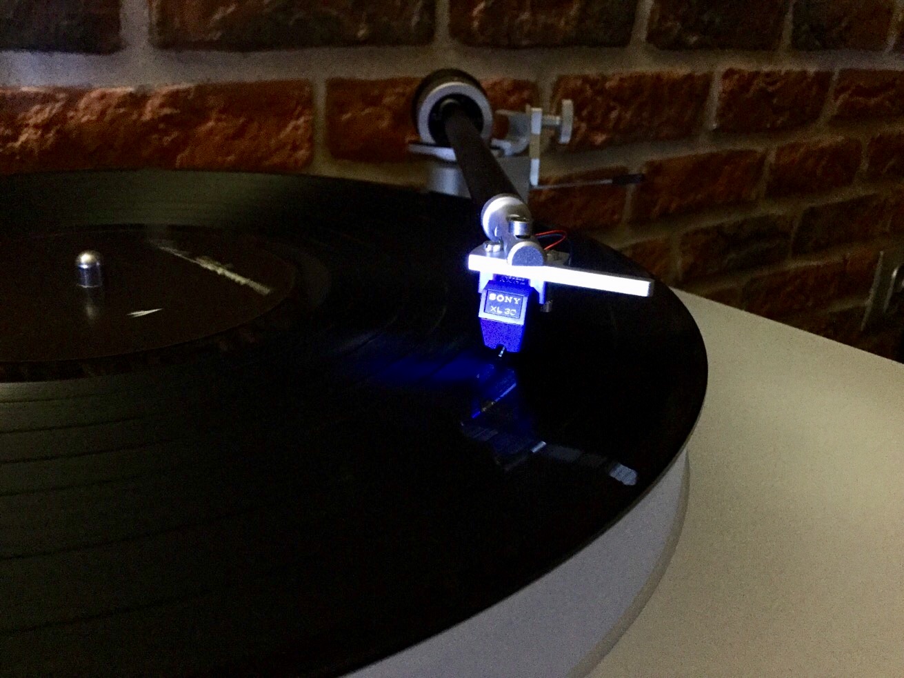

Vintage XL30 wylądowało na ramieniu Satisfy.
Przyznam że to ramię ma mój szacunek przynajmniej w dwóch aspektach:
- wyważa wkładki od 3,4g do 8g bez żadnych kombinacji z ciężarkiem dodatkowym
- jak wkładka nie jest krzywa to azymut zawsze trzyma i nic grzebać nie trzeba.
Tylko z AS był mały problem bo wkładeczka sony waży tyle co mucha i musiałem prawie do zera wykręcić magnes żeby nie spychało igły poza talerz.
Zagrała, jak to ona, dziarsko, z wykopem, optymistycznie i hurrraaa ! Niejednemu by starczyła.
Jednak w bezpośrednim porównaniu z AT nie ma podejścia.
Wokale są płaskie, dźwięki uproszczone, jakby niepełne brzmienie tego co na płycie.
Brak miękkości i zaokrąglenia. Kompletny brak finezji i polotu. Trochę jak Pudzian vs Bruce Lee.
Gra też znacznie gorzej niż Virtuoso. No i na wintydżytsu brzmiała lepiej. Mniej płasko i z większą głębią.
W każdym razie dzięki Wojtek że mnie zmusiłeś bo fajne to było utwierdzić się w słuszności wydanej kasy na AT :)

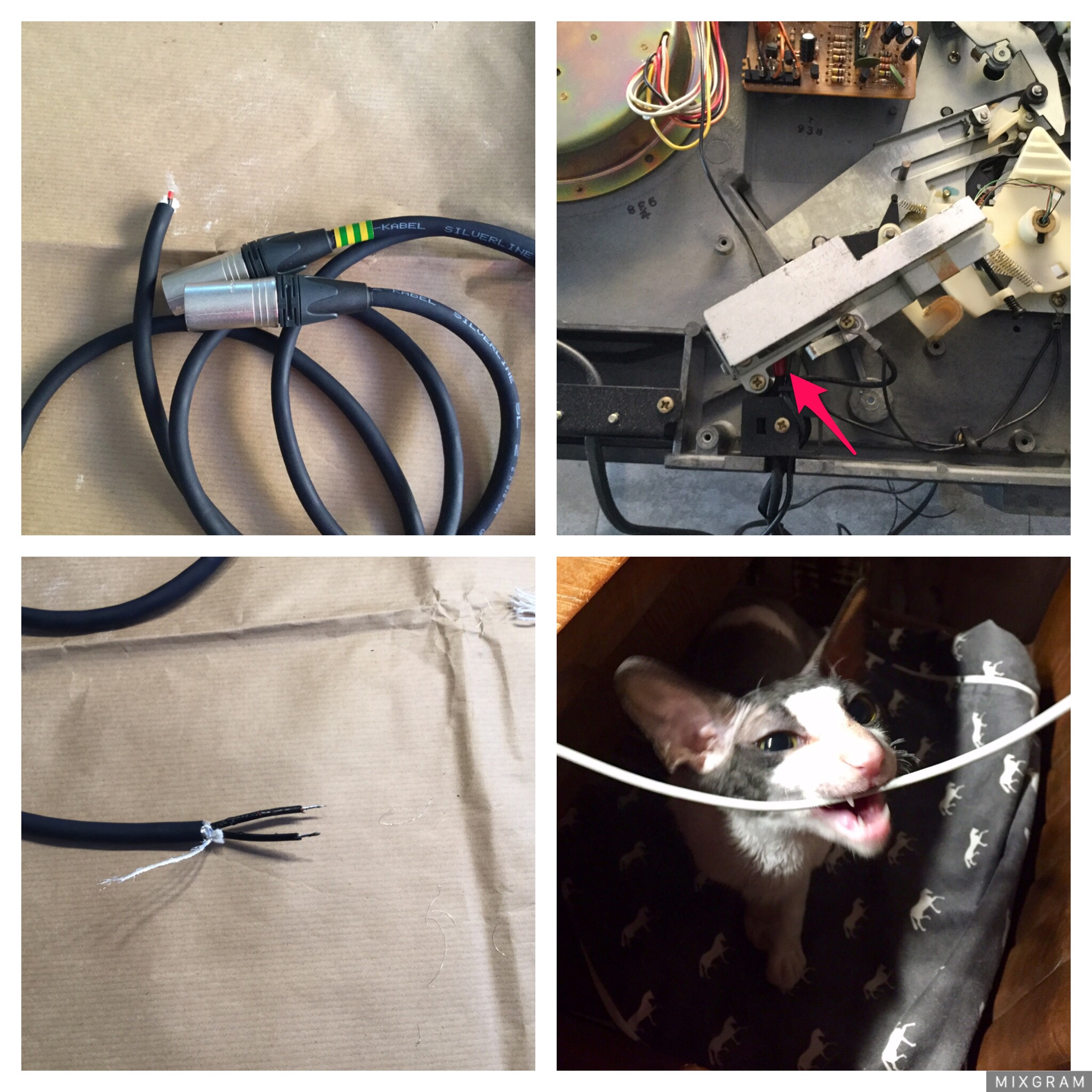

Moje drogie parafianie, zostawię mini przewodnik dla potomności jakby kogo nurtowało

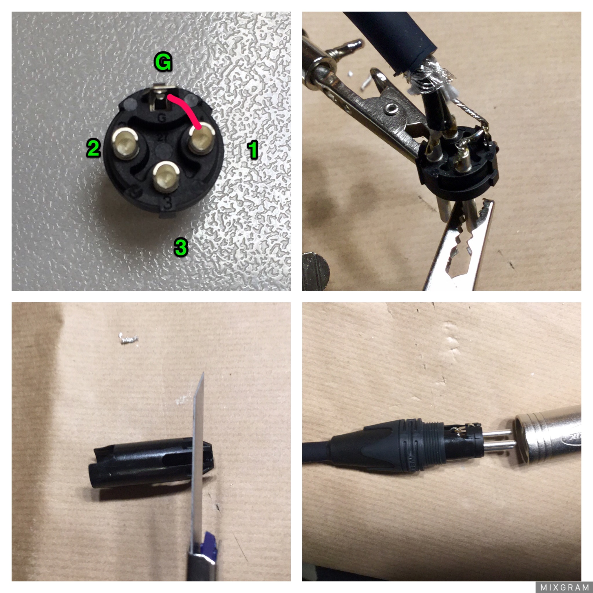

JAK SE ZROBIĆ ZAJEBISTE KABLE SYGNAŁOWE ZBALANSOWANE XLR
Drogą kupna wchodzimy w posiadanie wtyków męskich (z pisiorkami) Neutrik XLR oraz kabla Schulz SL2.
Kabel to gruby i solidny jest, srebro na miedzi, dwie wiązki w poważnym oplocie ekranowym. Się wie. Ahaja używa.
Nie boimy się go i z wdziękiem bękarta Boltona skórujemy kable na odcinku ok. 25mm.
Plecionkie rozplątujemy np. długopisem , połowę skręcamy (prawdziwi Polacy w prawo , a lewaki wiadomo) a połowę odcinamy razem z bawełną bo tyle nie potrzeba.
Kabelki sygnałowe skórujemy 4mm i wszystko ładnie zarabiamy kalafonio i cyno.
I tera tak:
- ekran przewlekamy przez oczko masy i lutujemy do 1
- hota (proponuję czerwony bo po pijaku łatwo się pomylić) lutujemy na 2
- colda na 3
Wewnętrzny korpus przycinamy lekko na zwężeniu bo nie wlezie bo kabel grubas. Skręcamy.
Zawiązujemy jakąś kokardę, że to prawy kanał opękaliśmy i lecimy z lewym.
Po drugiej stronie kable zarabiamy identiko tylko trochę dłuższe.
Teraz nogą odganiamy kota żeby nie pomagał.
Narychtowane wintydżytsu przewracamy na plecy. Ippon.

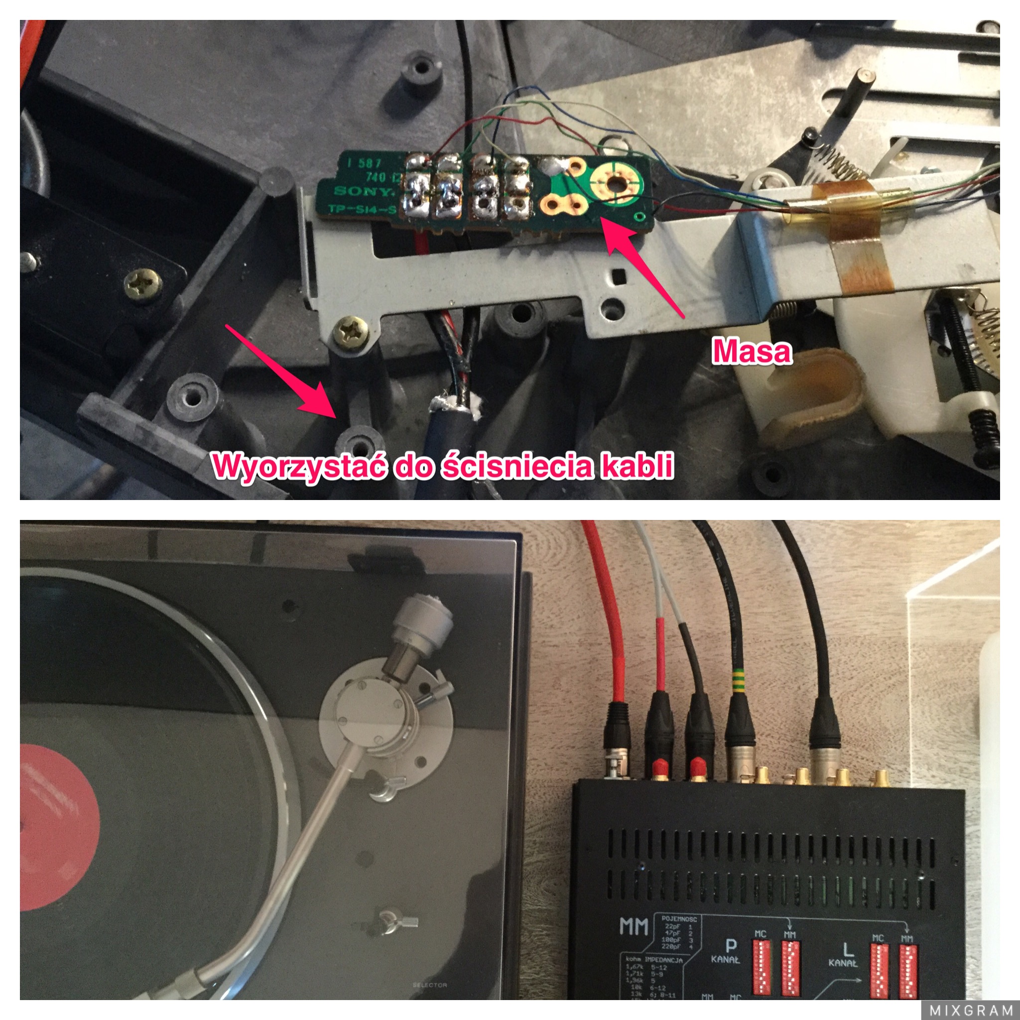

Lokalizujemy puszkie co do niej kable z ramienia idą i puszkie tą rozkręcamy.
Za pomocą pęsety i lutownicy pozbywamy się starych kabli. Tego plastikowego dynksa co trzyma kable przy obudowie nie wywalamy bo się przyda skórkowaniec.
Odssysamy cynę by ładne dziurki w płytce byli.
Od spodu wtykamy narychtowane nowe kable (można płytkie wykręcić by poręczniej było) w kolejności...R-kabel red na red itp.
Lutujemy.
Masy wtykamy w dwie dziurki co je Sony zostawiło wolne bo wiedziało, że Myszor przyjdzie. I lutujemy tam gdzie masa ramienia (czarna).
Kable upychamy w wycięciu obudowy i dociskamy tym dynksem obróconym o 180 stopni. Skręcamy. Modlimy się by zadziałało. Działa.
I po zawodach. Koszt 50pln i 3 godziny zabawy.
Efekt ? Kable nigdy nie wypadną, masy nie trza kręcić śrubką bo jej nie ma, scena szersza, powietrza więcej, kabli mniej, dynamika lekko poprawiona.
