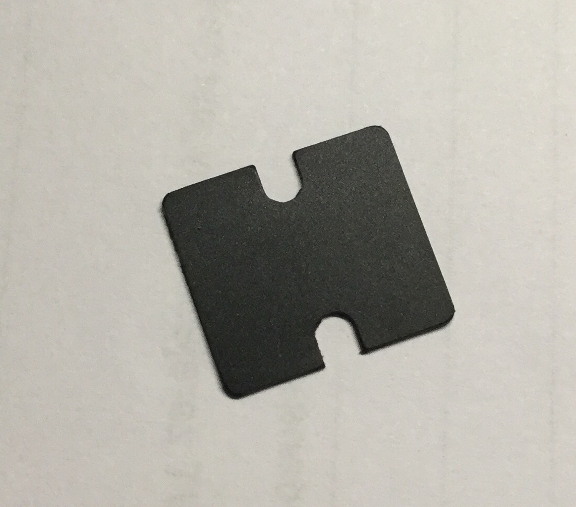

Przy odkręcaniu xl15 wypadlo coś takiego.
Po co to jest ? Podkładka taka ?
Pawelec
Posty: 3477
Lokalizacja: Okolice Warszawy
Re: Sony PS-P7X ...
#34
Post autor: Pawelec »
Zwiększa masę efektywną ramienia ;)

Pawelec pisze:Zwiększa masę efektywną ramienia ;)
Bez jaj...o 0,25g ? :lol:

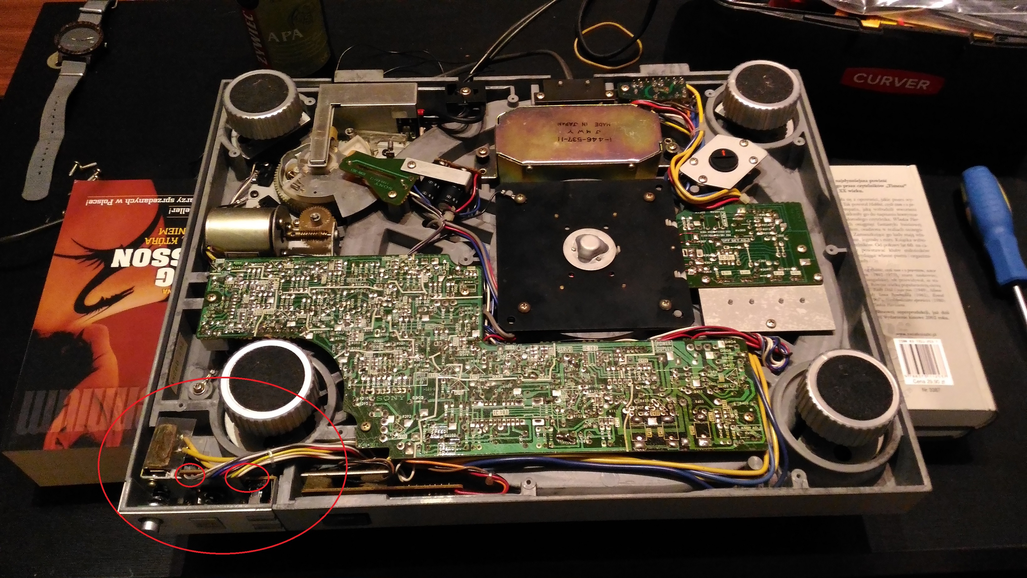

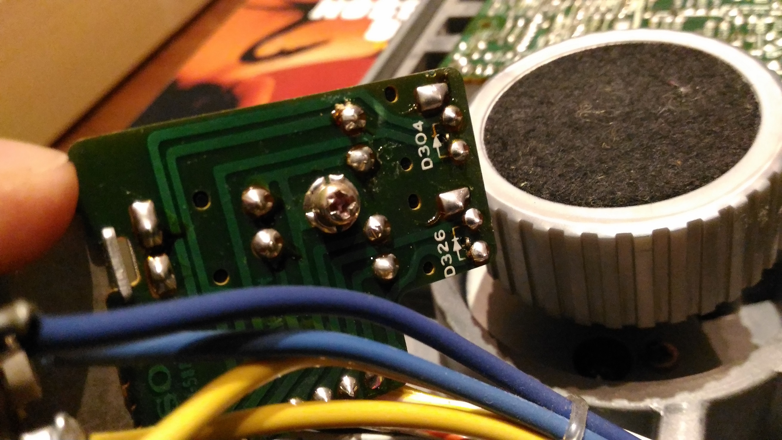

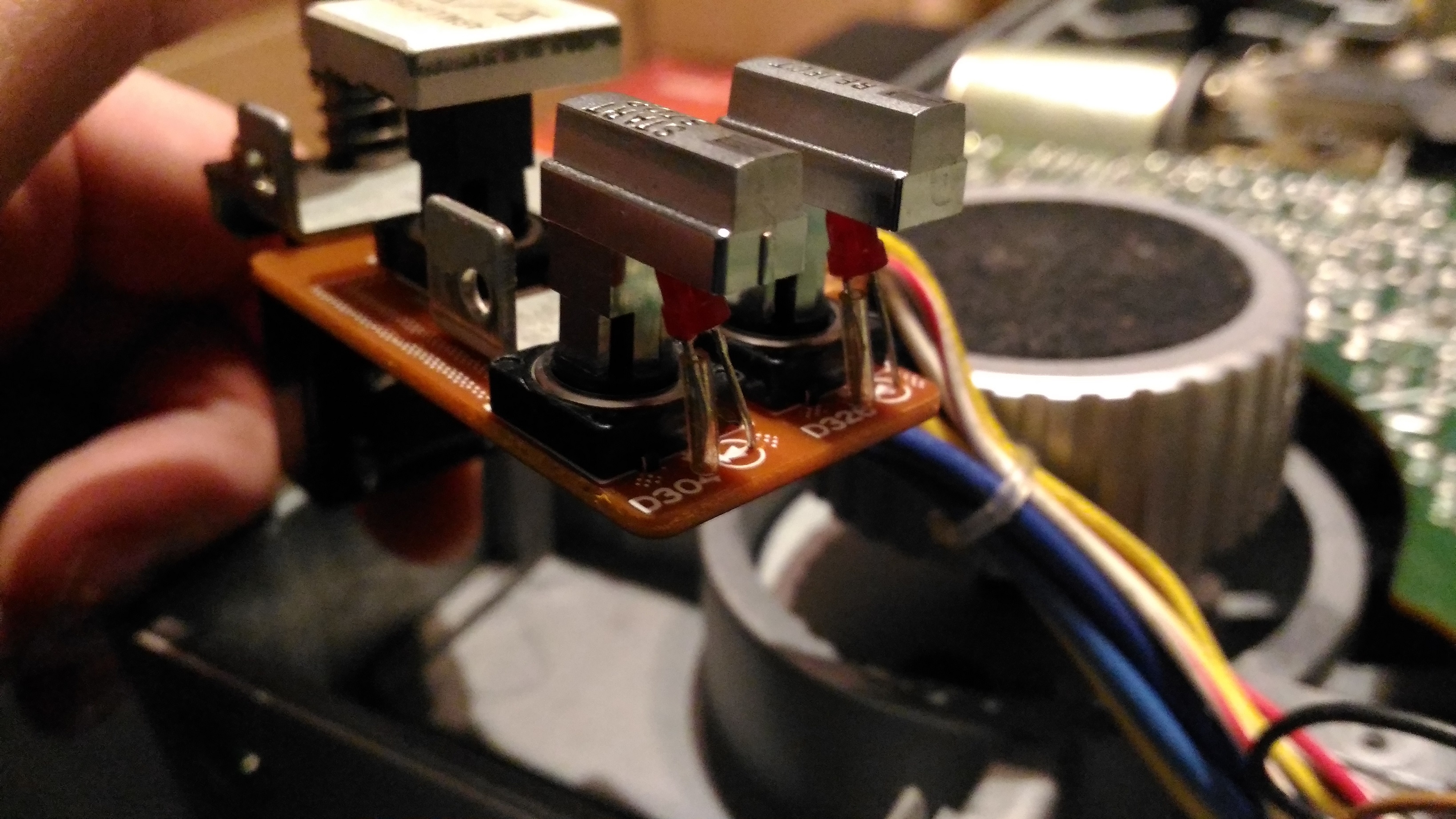

Myszor pisze: A te diody idzie od środka łatwo dopaść Dragant ? Bo bym wymienił.
Zrobiłem zdjęcia. Dostęp jest łatwy. Zdejmujesz talerzyk, pacjent na plecy, zdejmujesz pokrywę dolną, dwie śruby tutaj:
Widok na microswitche z diodami z obu stron:
Jak masz diody to pewnie jakieś 15 minut pracy.

Superancko. Dzięki ! Sprawdze co to za diody i zakupię.
W sumie to one świcą ino słabo. Teraz dopiero widać w ciemnosci.

Myszor pisze: Podkładka taka
Fajna nie? 8-)
