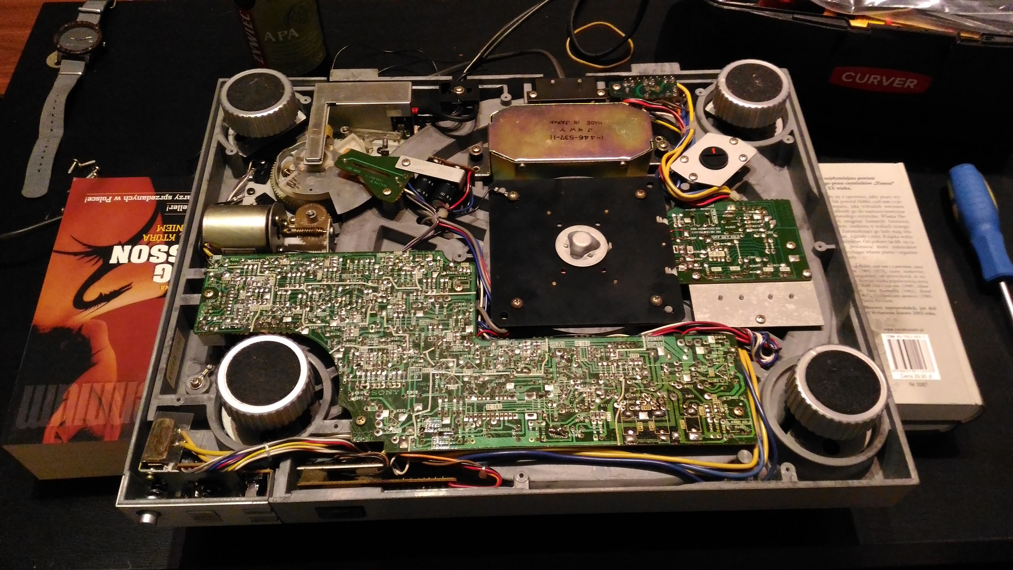

Niesamowite. Tyle elektroniki a to tylko pólautomat.

Upchane mocno jest tam to wszystko... Z ciekawości chciałem odwrócić sobie PCB, ale żeby to zrobić, trzeba wszystko inne wykręcić. Ogólnie konstrukcja niewielkich rozmiarów, bo niska, ale ciężki klocek, plastik pancerny jak w X60 jak nie bardziej, trafo bardziej masywne. Sprawia wrażenie porządnego i bardzo fajnie wykonanego gramofonu.
No i będzie trudny w naprawie coś czuję. A ten Twój jest sprawny czy nie do końca?

Myszor pisze: Tyle elektroniki a to tylko pólautomat.
Ramię i winda napędzane oddzielnym silnikiem a jednocześnie brak autostartu ... niepojęte ... :doh:
Dragant pisze: Sprawia wrażenie porządnego i bardzo fajnie wykonanego gramofonu.
No właśnie ... :think:

Grzebię w nim i im dalej w las tym...więcej zaskoczeń. Przekombinowany dość mocno, ale jak już będzie działać, to powinien być całkiem interesującym gramofonem.
