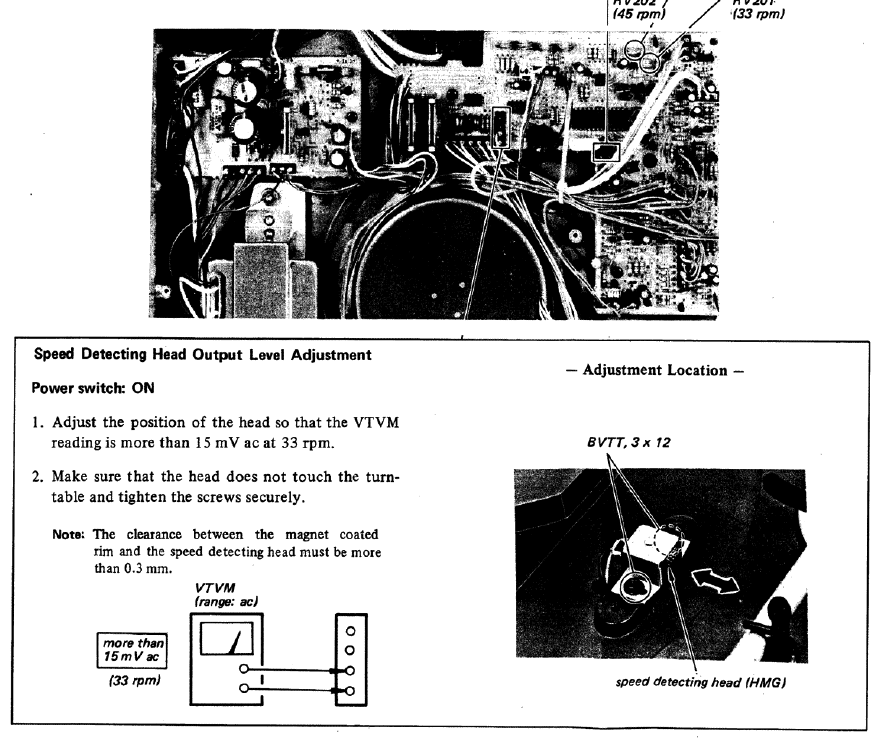

Zacznij od głowicy. Następnie sprawdź potencjometry od prędkości. Czasami wystarczy je tylko przesmarować i to znika. Jeśli wciąż jest nie tak, to podłączasz źródło zasilania i oscyloskop, żeby ustawić właśnie gain i offset dla obu prędkości. Czynność dobrze opisana w serwisówce.
Aha, tylko jak nie masz oscyloskopu to zdecydowanie odradzam kręcić potencjometrami od gain i offset "w ciemno". Na 99% nie ustawisz ich z powrotem tak jak należy.

Tak dopytam doświadczonego. Te 15mV na głowicy ma być przy założonym kręcącym się talerzu rozumiem ?
Dragant
Posty: 968
Gramofon: Sony PS-X70
Re: Myszor's vintydżytsu czyli Sony PS-X60
#234
Post autor: Dragant »
Tak. Na obrotach 33 1/3.
Posty: 10918
#235
Tak, mam ten dokument. Pytam bo nie piszą tego wyraźnie a zdjęcie jest bez talerza.

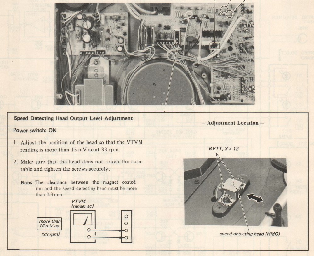

mam ten dokument
To jakiś koszmar z VinylEngine a nie dokument. Przecież tu nic nie widać :think:
Tu masz sensowny skan serwisówki: https://mega.nz/#!D9RHDQ6a!47ZUlq3HeQtL ... jhVvssxg_g

Serwisówkę mam od Ciebie. Na ekranie ładnie się powiększa 8-)
