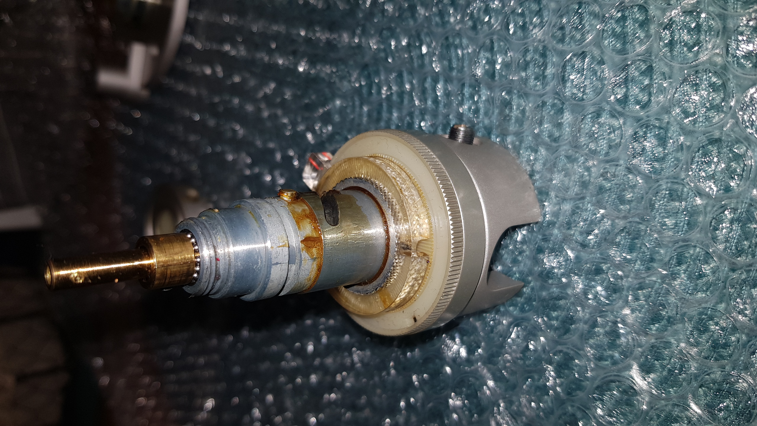

no cóż.
ramię zdemontowałem, żeby wysłać do naprawy, sprawdzenia.
ale diabełek kusił, żeby do środka samemu zajrzeć.
ramię w lewitacji ustawione w okolicy szpindla zawsze wracało na zewnatrz przy AS > 1.
ale już na środku płyty obojętnie jaki AS nie wracało na zewnątrz.
stąd chęć zajrzenia do wewnątrz.
to mnie zmartwiliście.
czyli co. pozostaje mi tanio PUA-7 szukać?

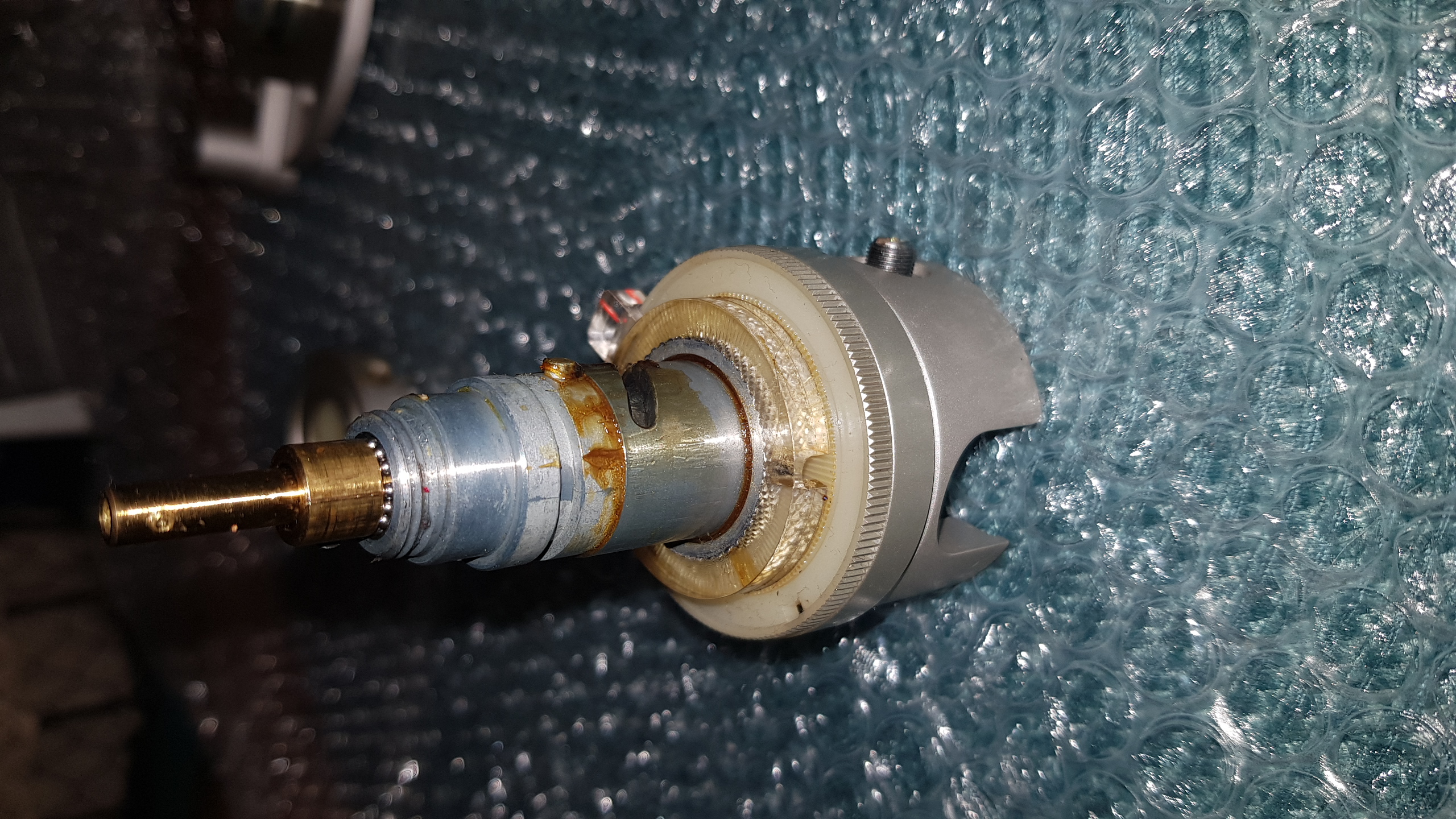

w pierwszej kolejności chciałbym przełożyć całe ramię.
a ze starym będę dalej walczył.
przy okazji chciałbym wszystko wyczyścić i przesmarować.
stary smar przy pierścieniu do regulacji VTA
pierścień do regulacji AS
łożyska były suche
jaki smar/olej i gdzie zastosować?

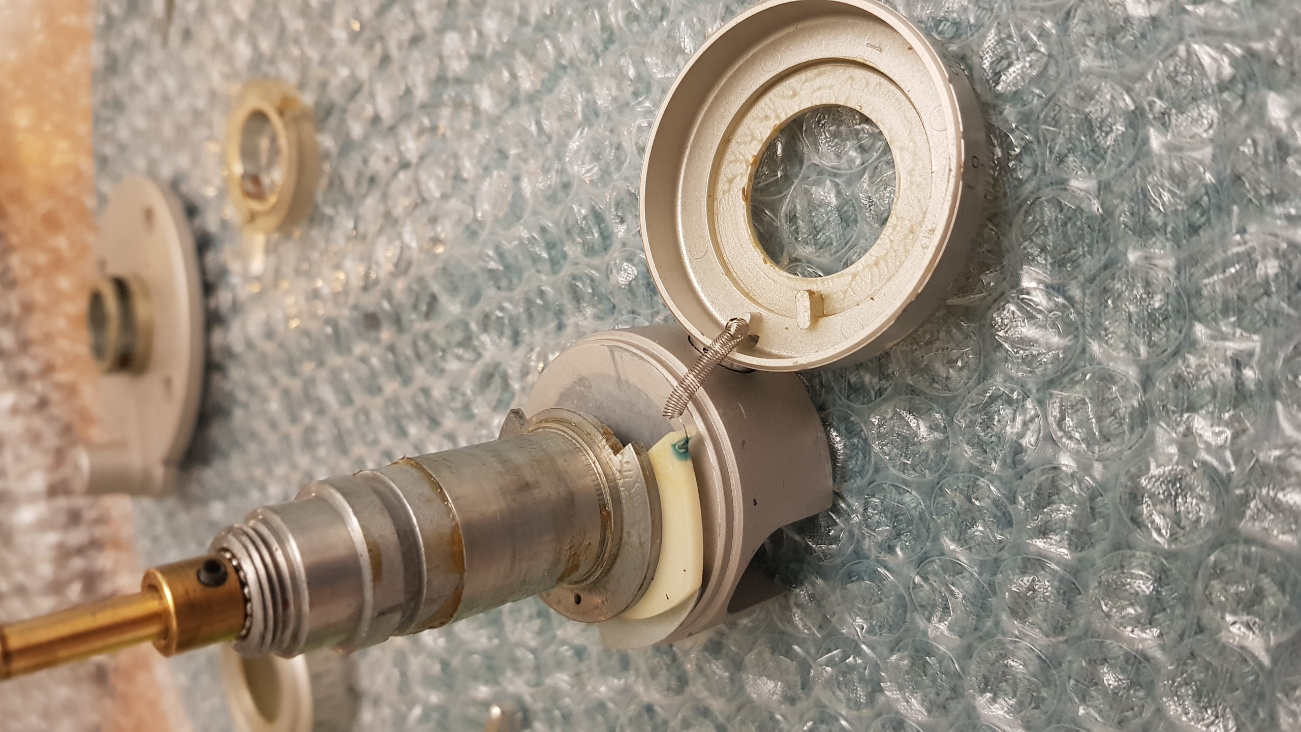

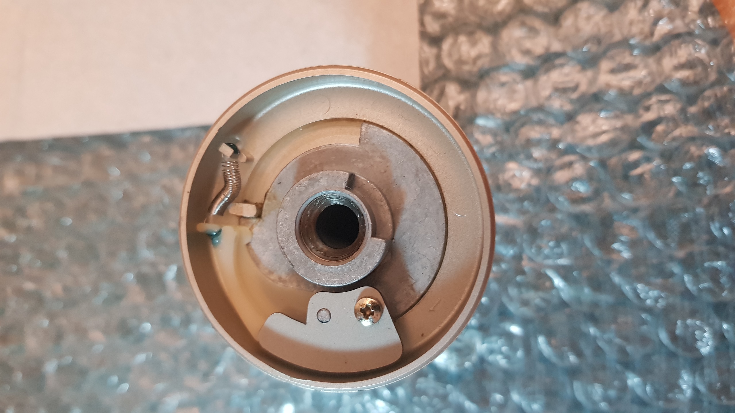

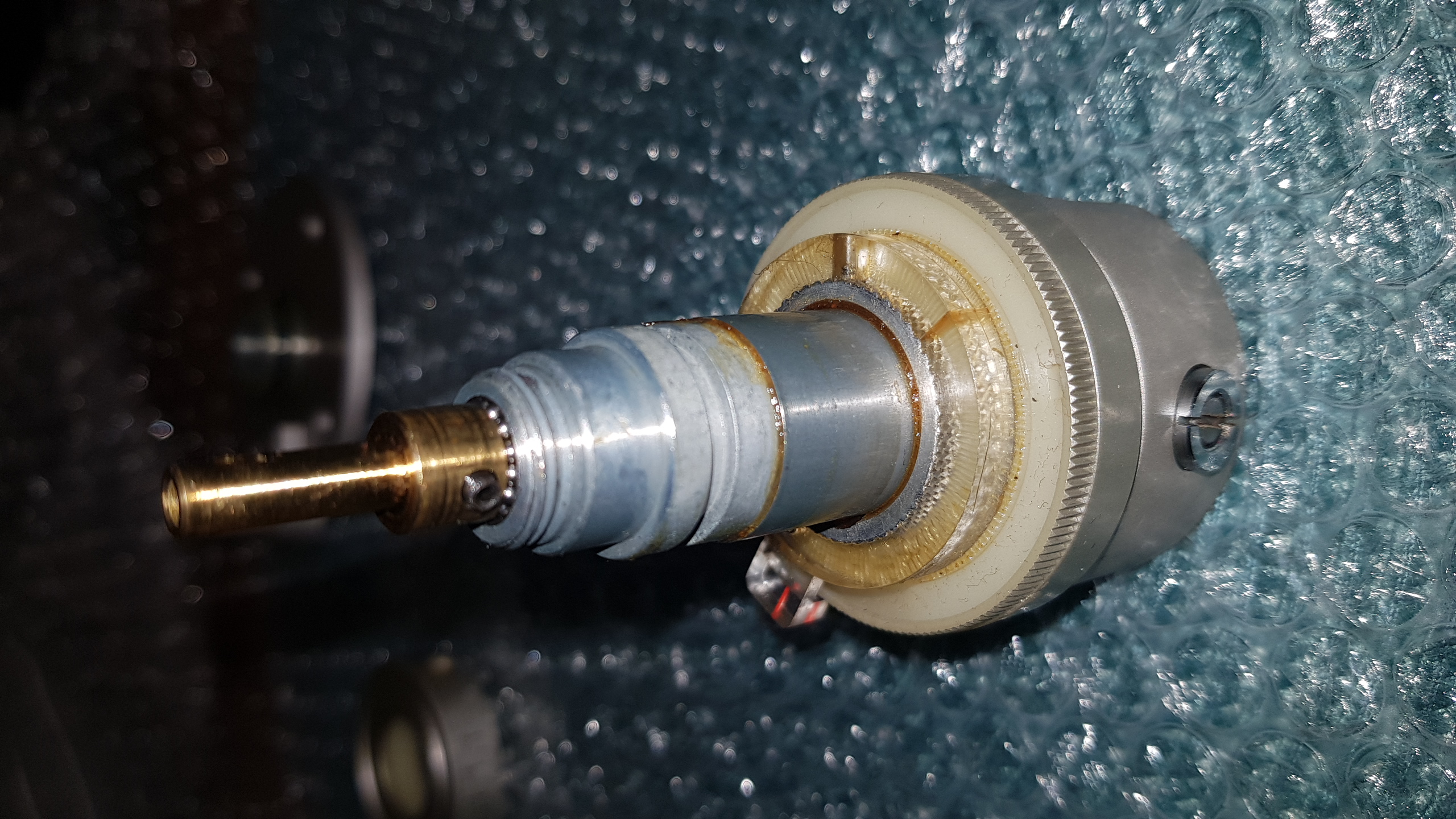

ramię kupione. teraz cierpliwie czekać.

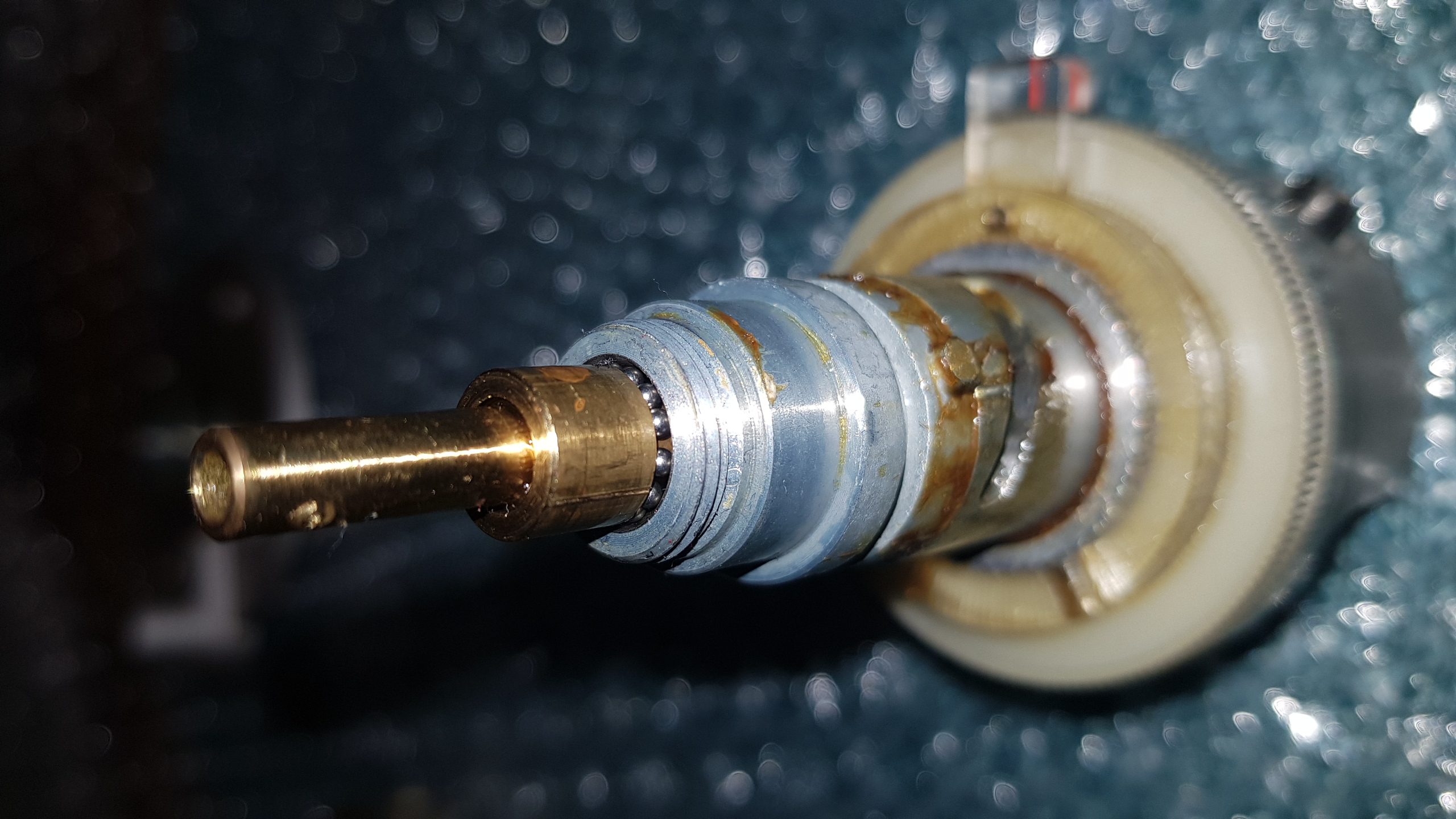

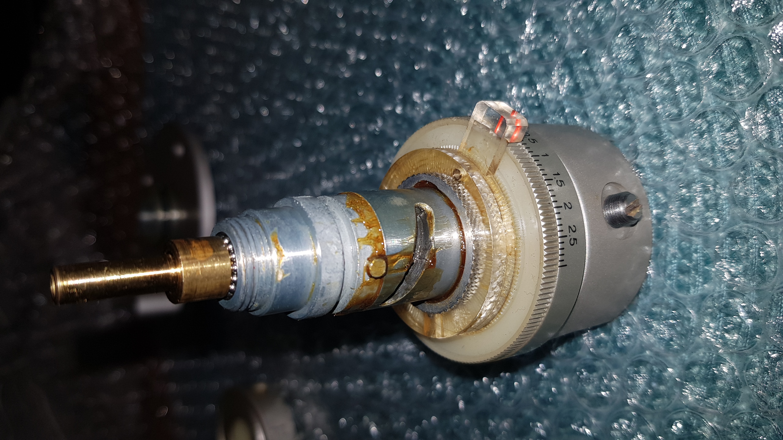

znalazłem zdjęcie ładnej sprężynki :D
zauważyłem , że końcówki szpilek wchodzące w łożyska ramienia w osi góra dół w ps-x50 są srebrne a w ps-x60 czarne.

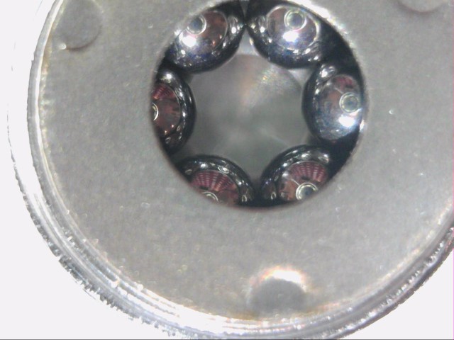

przy okazji takie zdjęcie łożysk w które wchodzą szpilki znalazłem
gdyby komuś przyszło do głowy dobierać się do sprężynki ściągając ją z pierścieniem górą zalecam ostrożność.
tak jak pisał Regsoft jest bardzo delikatna.
za pierwszym, drugim razem operacja się udała, za trzecim miałem chytry plan, żeby prosty drucik trochę skrócic, sprężynka przy ściąganiu rozciągnęła się.
najbezpieczniej jest chyba rozebrać całość i pierścień ze sprężynką wyciągnąć w całości.
potem żmudny proces układania kulek, uciekaja cholery. namagnesować?
ale można przy okazji całość przesmarować.

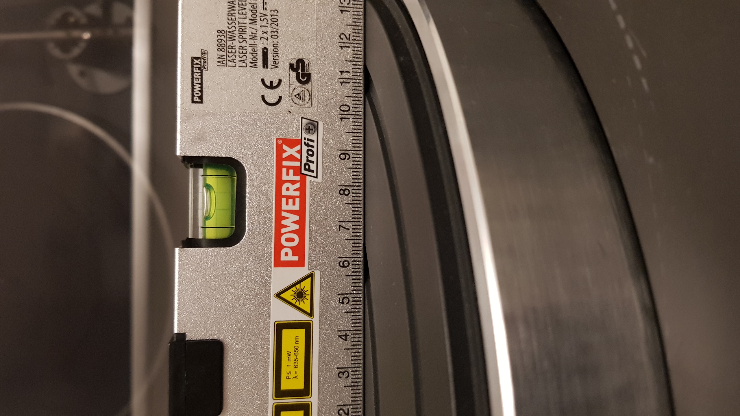

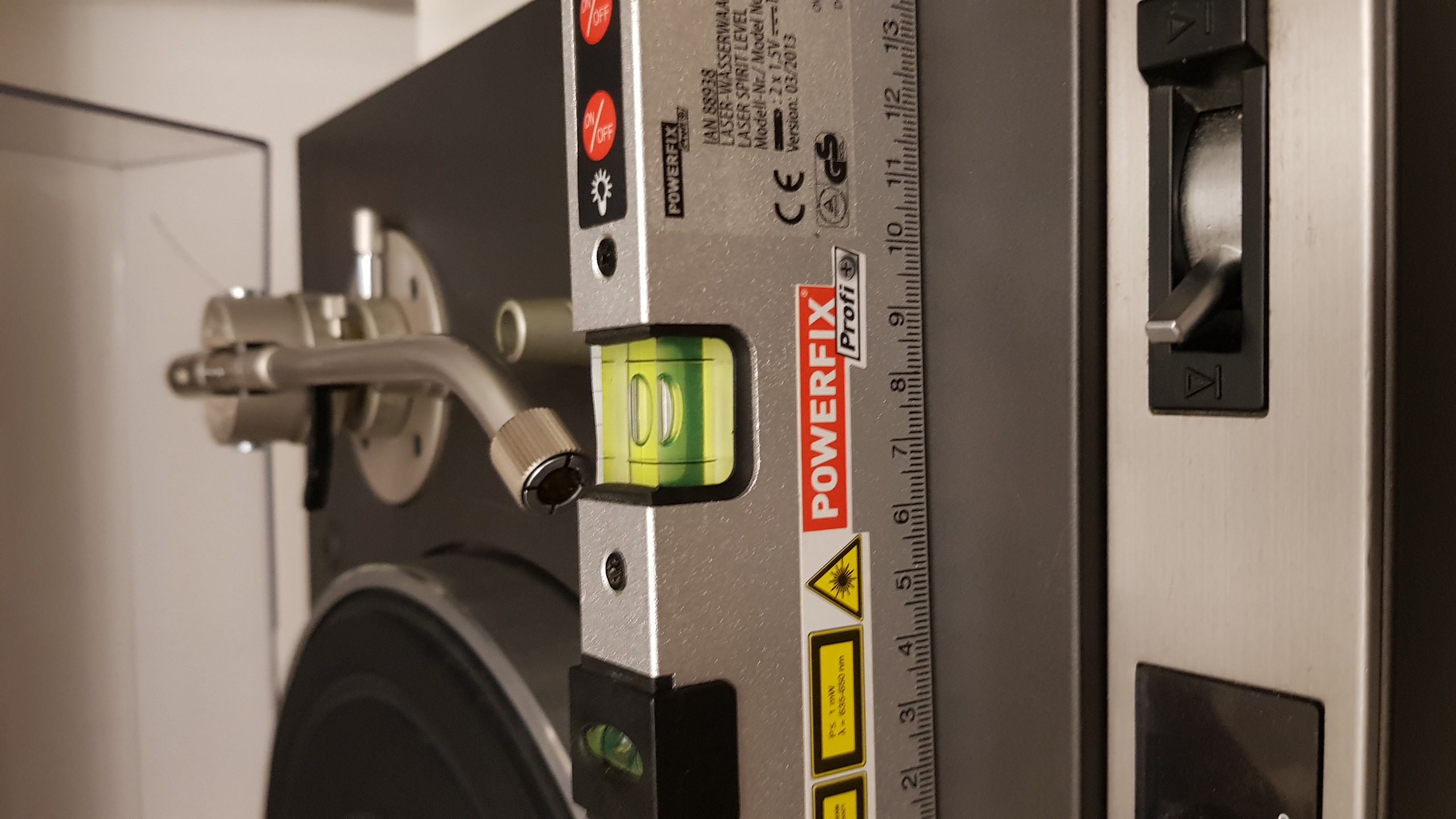

historii walki z ramieniem ciąg dalszy...
nowe ramie zamontowane. i nie gra jak trzeba.
szukam przyczyny. :doh:
jest... :shock:
stare ramie sprawdzone, stoi prosto jak :liar:
delikwent na warsztat
albo dziada naprawie albo wyląduję w wariatkowie ;)
