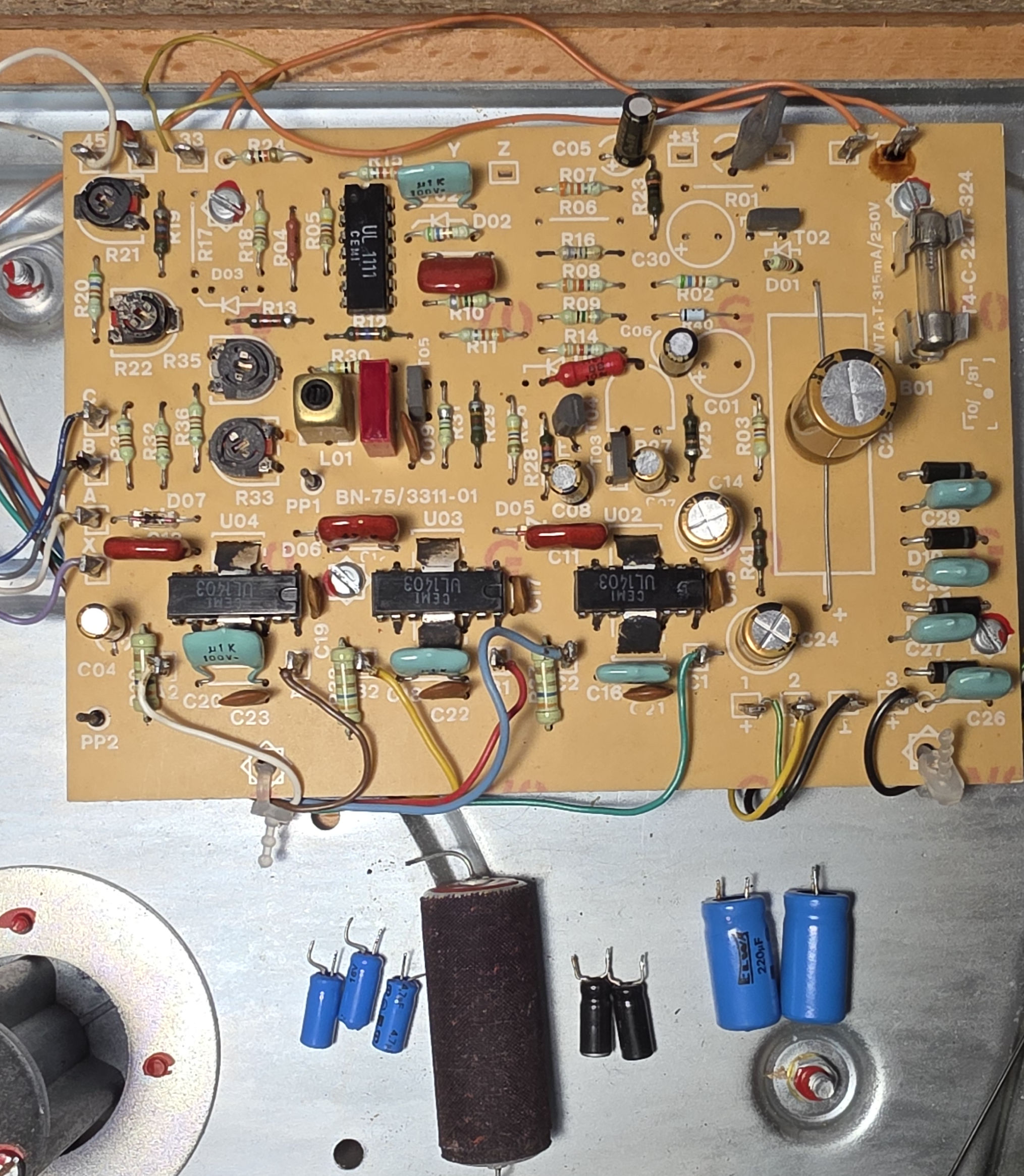

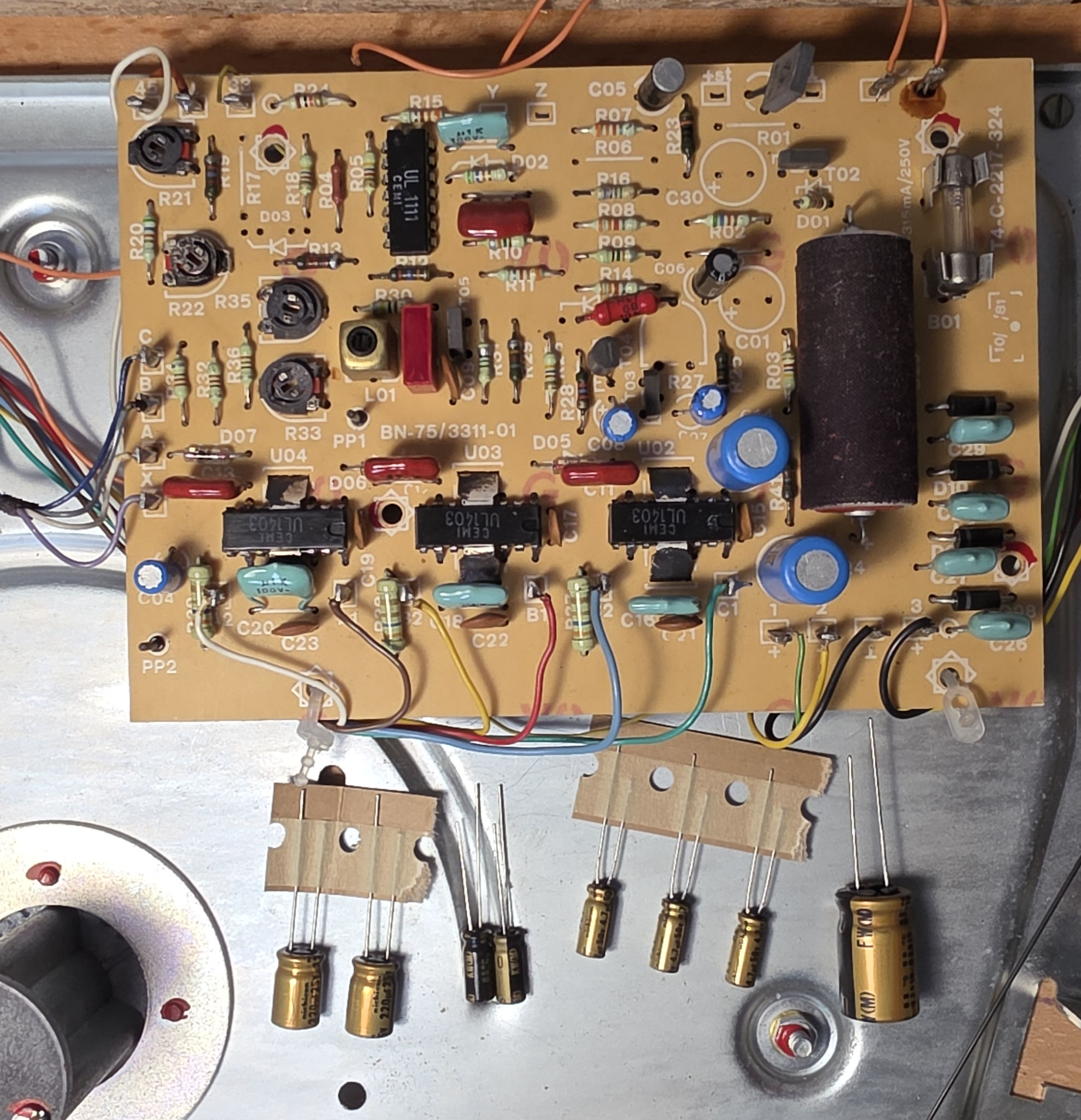

Otwarty pacjent na stole operacyjnym.
Przed transplantacją i implantacją - widać nowe organy do wszczepień, czyli kondensatory i gniazda RCA. Musiałem je umieścić tuż obok zawiasu, żeby sięgnęły druciki z ramienia, bez sztukowania. Po operacji, ale przed zasznurowaniem. Przy okazji ciachnąłem kabel zasilający i wstawiłem gniazdo na "ósemkę". Nie lubię, jak mi się kable majtają ze sprzętem... Przyłożona pokrywa dolna. przewrócony na nogi, podłączone, założone talerz i headshell - kręci!!! Na 33 oraz na 45. Czyli nie pomyliłem biegunów elektrolitów, nie pozamieniałem ich ani nie spieprzyłem lutowania. Sukcesik...
Po jakiejś godzinie kręcenia (bez grania płyty) obroty stabilne. Czyżby lepiej?... Dajmy czasowi czas...
Ale jeśli chodzi o moment obrotowy - bez zmian. To znaczy - słabizna. Po opuszczeniu igły na płytę jest spadek obrotów, niewielki, ale jest. Taki jak przed recapem. Diagnostyki ciąg dalszy. Nie chodzi o masę talerza, ewentualnych docisków itd. - silnik rozpędzi dowolną masę (prędzej lub później), chodzi o wrażliwość napędu na dodatkowe siły hamujące, jak opór igły w rowku winyla, o szczotce welurowej nie mówiąc - praktycznie nie da się czyścić płyty bez popychania dłonią talerza.

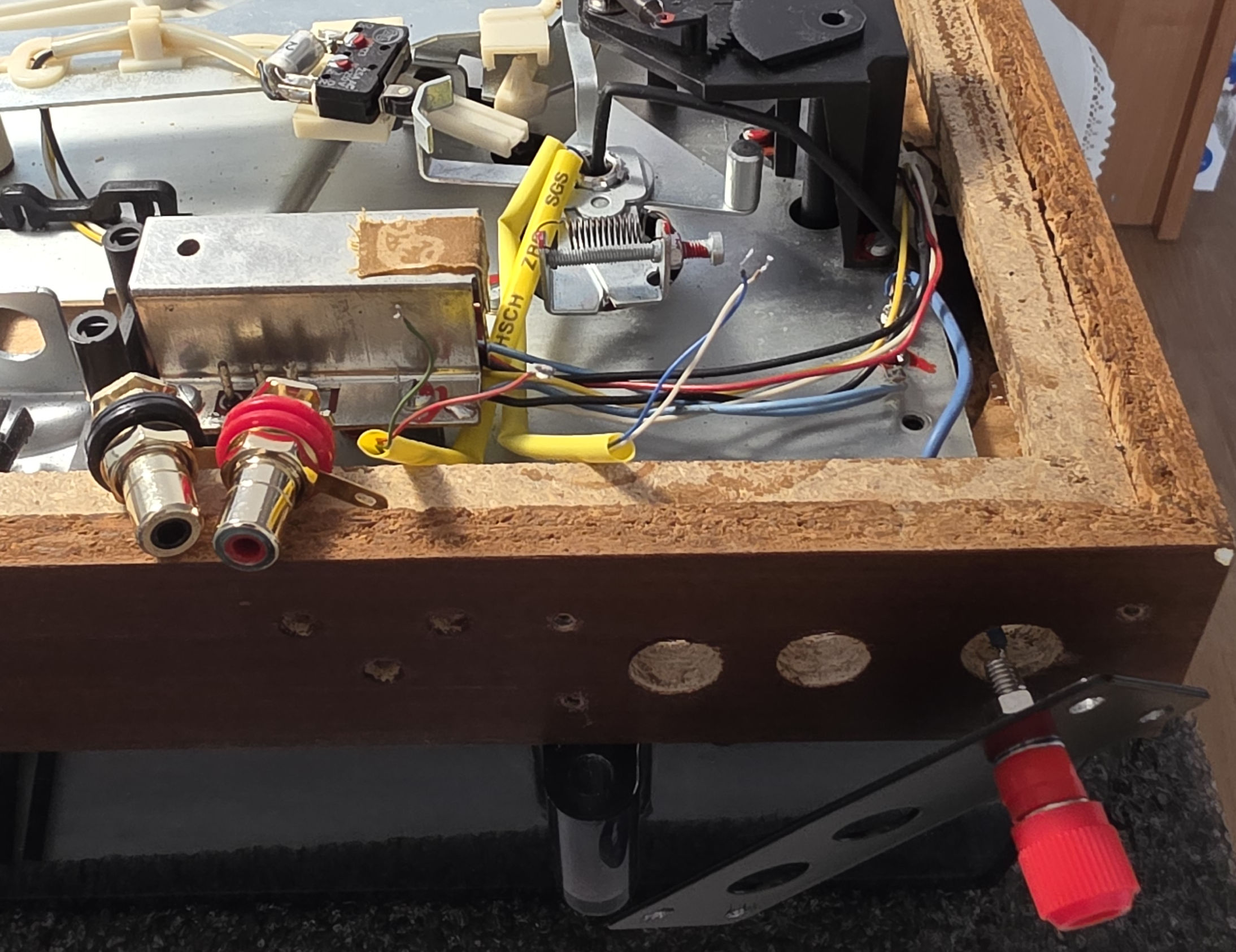

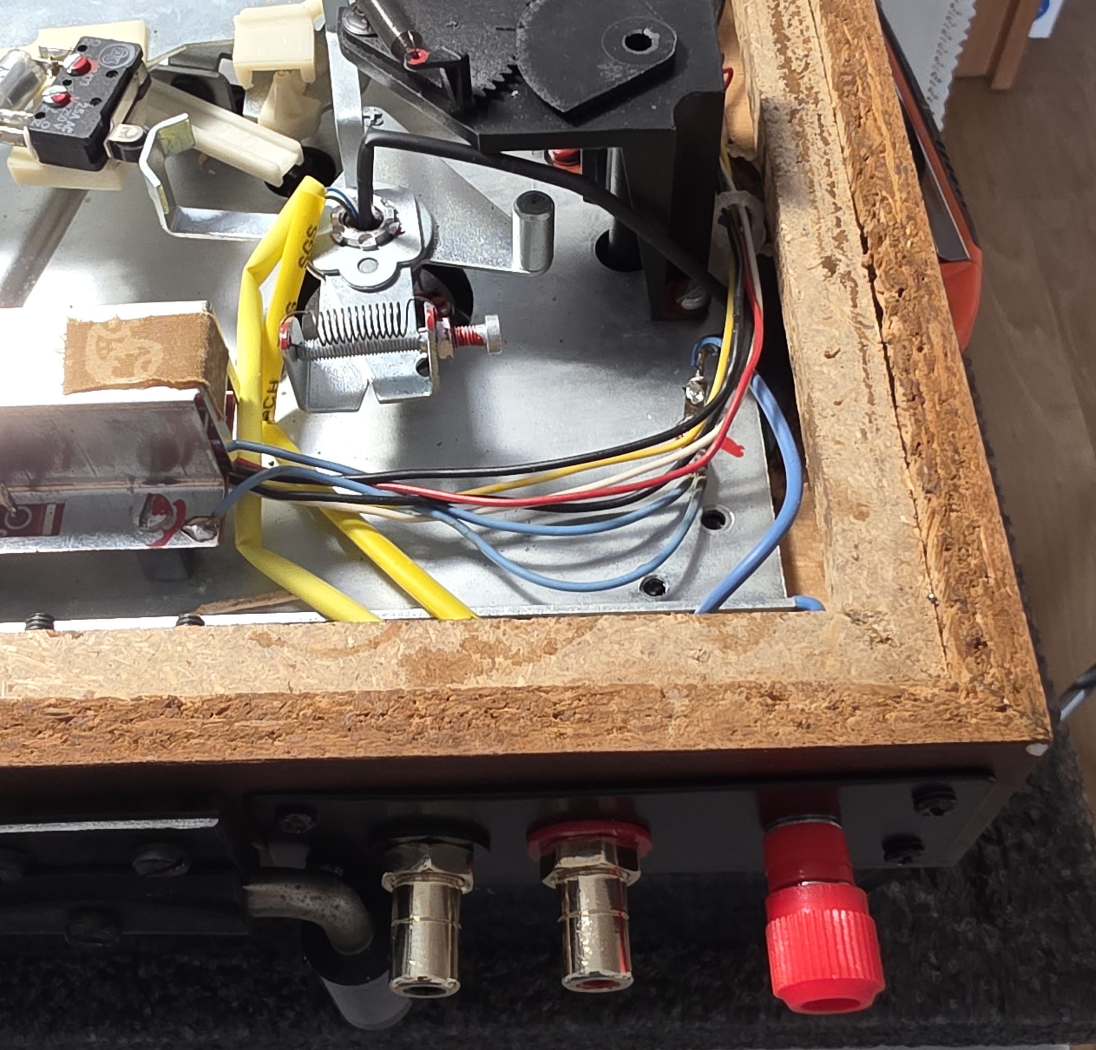

Ale i tak musimy jeszcze raz zajrzeć od dołu - na zdjęciach widać, że druciki sygnałowe z ramienia ubrałem w koszulki, termokurczki, ale luzem, bez ich obkurczania. Są dosyć sztywne i opierają się o obracające się elementy ramienia, zakłócając swobodny ruch ramienia w poziomie. Albo je lepiej ułożę, albo wywalę.

Gniazda wymontować, odlutować, koszulki zdjąć, druciki przylutować ponownie i gniazda ponownie zamontować. Potem druciki ułożyć, tak, żeby o nic nie zaczepiały, jak się ramię w osi obraca. Po ułożeniu drucików - unieruchomić je opaską spinającą z resztą kabelków. Zdaje się, że tak było fabrycznie... Dobrze było, bo teraz już nic nie przeszkadza, ramię swobodnie się porusza w poziomie, a jego ruchome elementy nie ocierają się o izolację drucików.

Końcowe wnioski po wieeelu godzinach kręcenia:
- recap pomógł, bo raz ustawione obroty są stałe, nie trzeba co kawałek regulować, nawet po wyłączeniu na kilka godzin, a uciekanie obrotów im bliżej środka płyty - obserwowalne przez uciekające pomału paski na stroboskopie, ale pomijalne przy słuchaniu,
- wyłączenie z toru płytki z tłumikiem i wlutowanie drucików z ramienia bezpośrednio w gniazda RCA, z jednoczesnym osobnym uziemieniem ramienia pomogły najbardziej, a przynajmniej z tego jestem zadowolony najbardziej - zero szumów, zakłóceń i brumień, wkładka Shure czaruje najlepiej jak umie
I tyle ode mnie w tym wątku. Więcej grzebania nie będzie, no może pomyślę o poprawie estetycznej - drobne naprawienie, wyczyszczenie i nasmarowanie czymś mahoniowego forniru obudowy, wypolerowanie pokrywy oraz ewentualne wyczyszczenie elementów aluminiowych. Zagubiony znaczek Unitry dokupiłem już wcześniej. Ale to może kiedyś...
Aha, jakby ktoś chciał wykonać recap, to mam na zbyciu komplet 8 sztuk kondensatorków elektrolitycznych. Wszystkie Nichison. Kupiłem podwójnie, gdybym miał coś zchrzanić - udało się bez. A nie mam zamiaru otwierać warsztatu naprawczego Unitry...
Zainteresowanego proszę o kontakt na PW.
