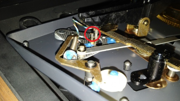

Otworzyłem go bo miałem problem z zasilaniem , dziś włączyłem i nie było oznak życia. Otworzyłem go i okazało się że przewód zasilający wchodzi w taką kwadratową obudowę a w niej jakoś dziwnie przymocowane na bolczykach były przewody. Te bolczyki się poluzowały i żeby nie było juz tego przylutowałem je na stałe. Porobiłem zdjęcia i mogę je tu wstawić , w celu oględzin.

Nie widzę dobrze bo piszę z komórki ale wydaje mi się, że ze steuerpimpla zostala miazga

Sprawdź tutaj czy coś jest. Na zdjęciu dobrze nie widzę czy to jest cień czy pimpel.

Czyli pimpel jest już nicością
Co tam kolega mówił? Że nie możliwe?
Resztki Twojego pimpla są rozsmarowane na też czarnej dźwigni sterującej. Musisz kupić albo dorobić pimpla i będzie grać
Masz na forum od groma tematów na ten temat. Wpisz w wyszukiwarkę.
