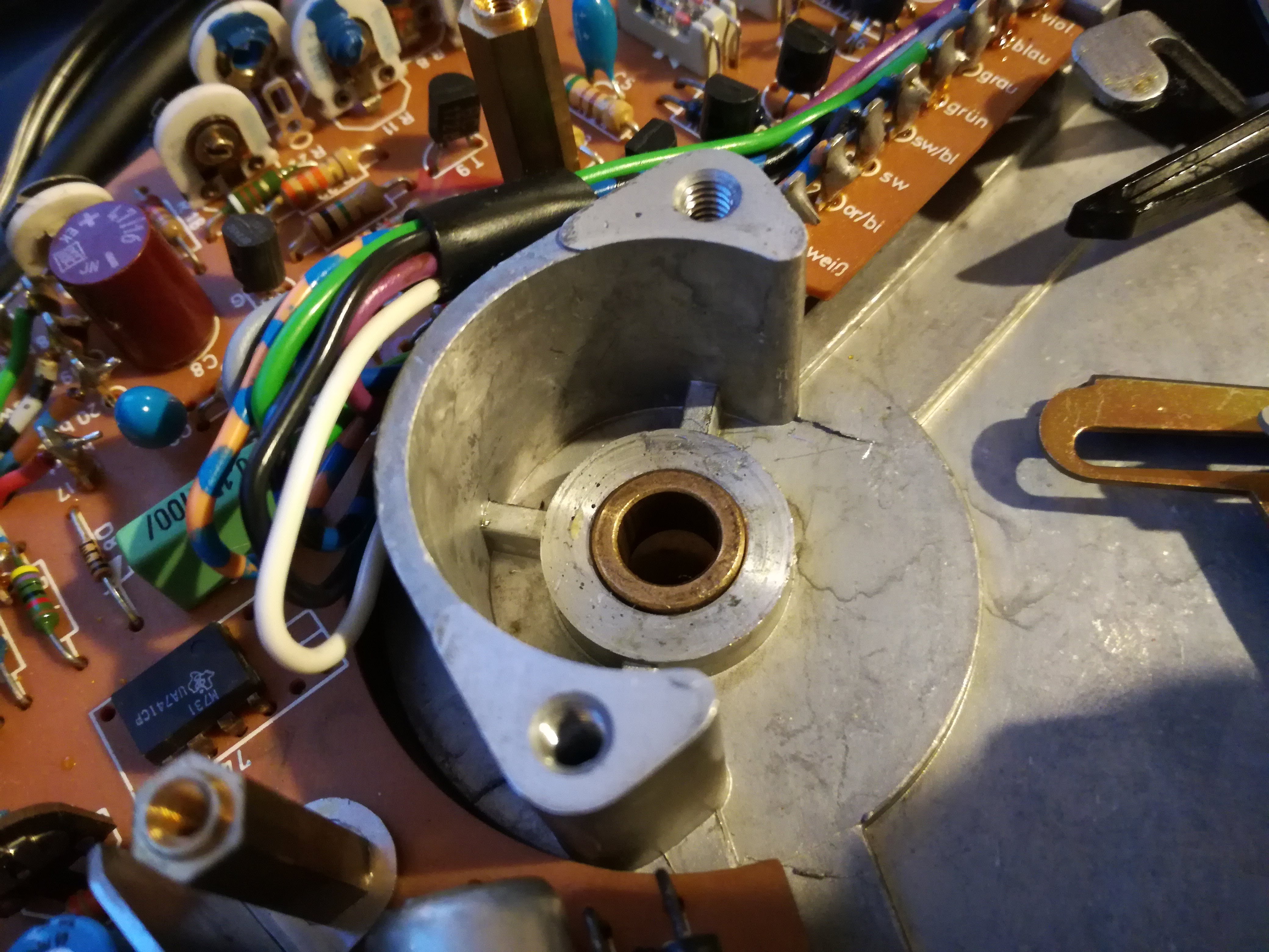

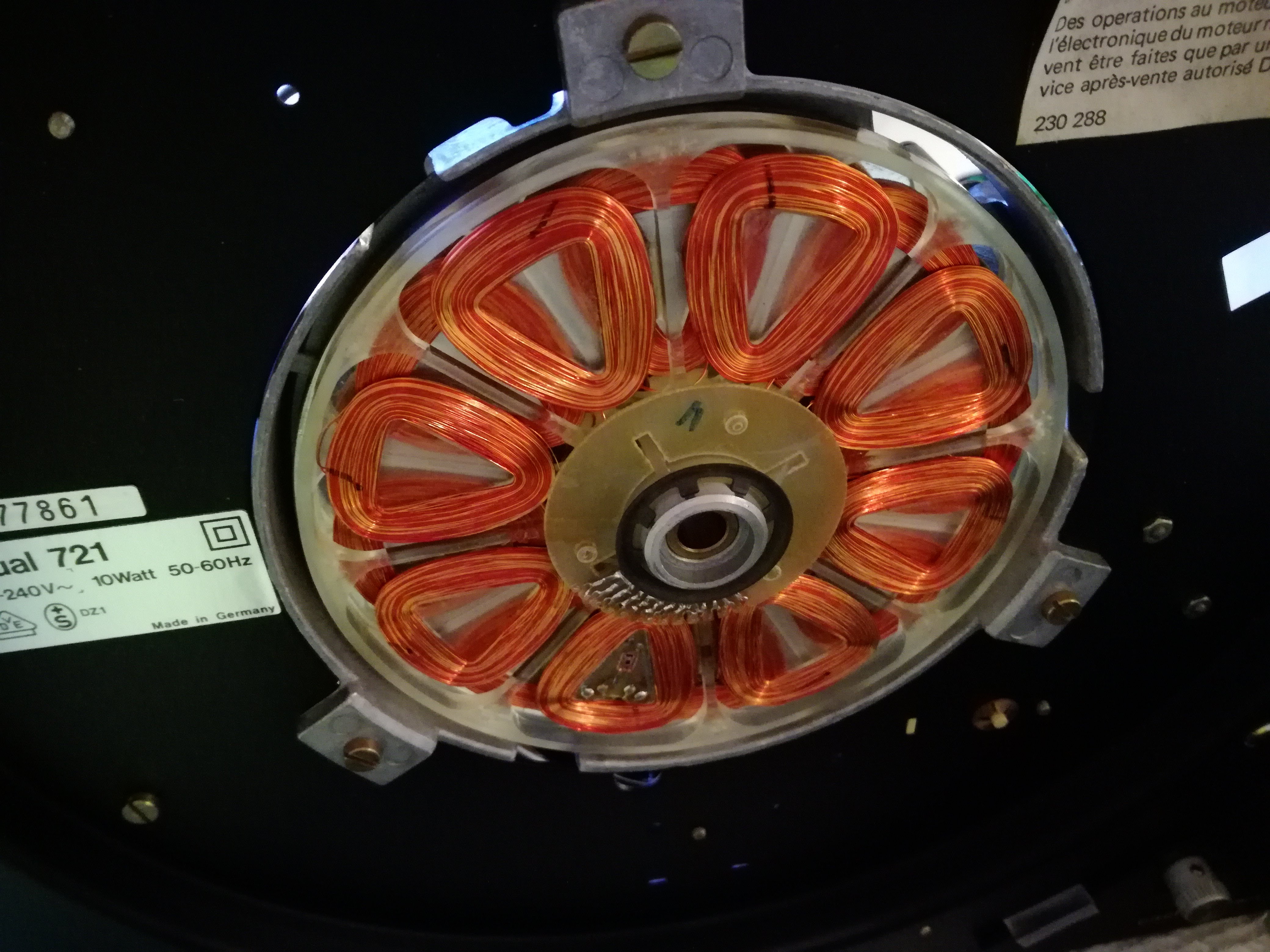

Wiem, ze niektórzy twierdzą, że silnik DD nie wymaga serwisu. Że nie wolno otwierać bo łatwo coś uszkodzić. Ale jakoś nie dawało mi to spokoju i ciekawość zwyciężyła. A, że poprawiam akurat swojego 721, który przeszedł przegląd rok temu w zewnętrznym serwisie, ale mimo to cały czas miał pewne problemy z obrotami, to postanowiłem zrobić "prawdziwą" konserwację - łącznie z silnikiem
A tak wygląda kondensator, który powinien być wymieniony podczas rutynowego przeglądu. Ale nie wiedzieć czemu nie został. Widać, że jest u kresu swego życia. Jeszcze trochę i by eksplodował. Dobrze, że ostatnie pół roku nie grałem na 721.

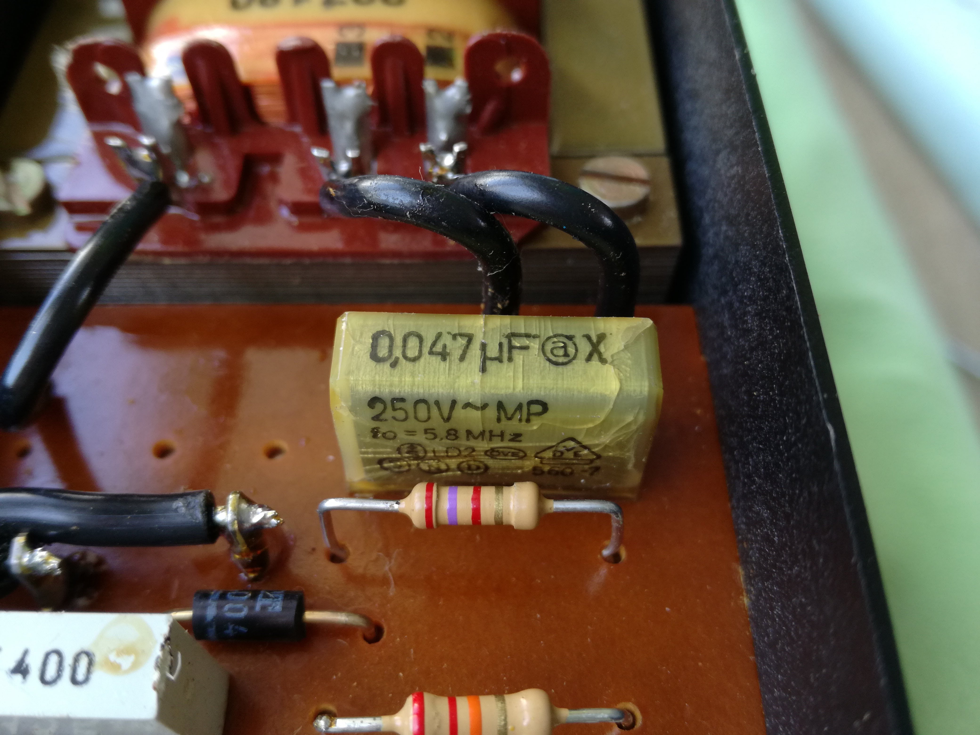

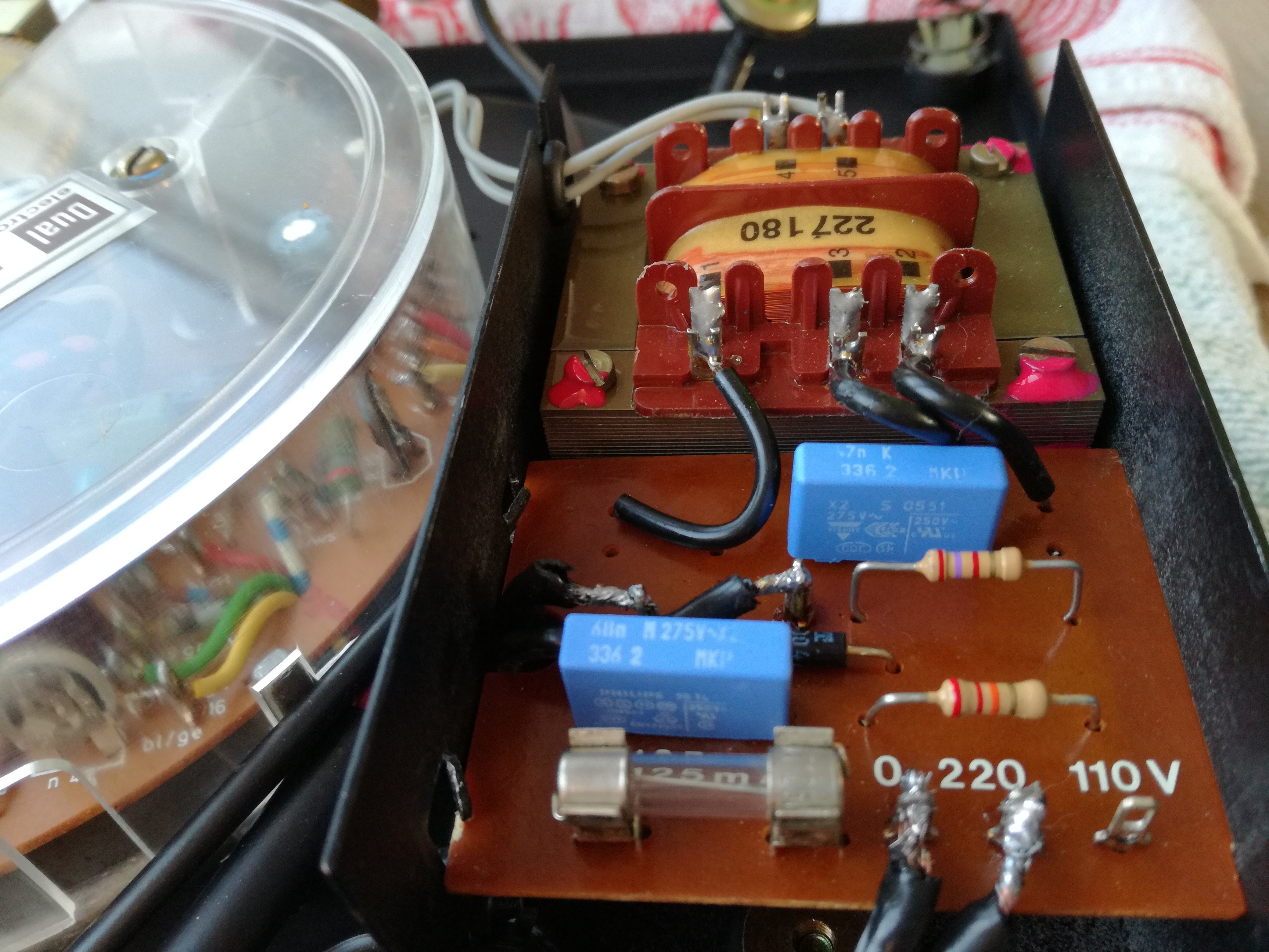

Silnik nasmarowany i już złożony. Kondensatory w zasilaniu i włączniku wymieniłem. Również ten od stroboskopu, mimo, że wymiany nie wymagał. Ale jak już miałem lutownicę w ręku to po tylu latach nie zaszkodzi. Przy okazji wymieniając ten słynny "wybuchowy" kondensator z poprzedniego zdjęcia, poprawiłem fabrykę, gdyż w Dualach 704 i 721 był lutowany w błędnym miejscu co widać na zdjęciu. Jest błąd również w schemacie.
Dodatkowo dokręciłem śruby od trafo bo były już spore luzy. Częsty problem w 721 powodujący niepożądany efekt brumu czy innych doznań sonicznych. Śruby zabezpieczyłem lakierem. Zamykam budę i spokój na kolejne 40 lat
Teraz zabieram się za wymianę elementów elektroniki silnika - czekam tylko na zamówione części.
