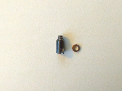

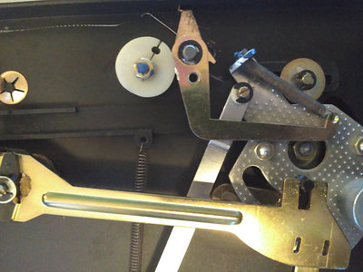

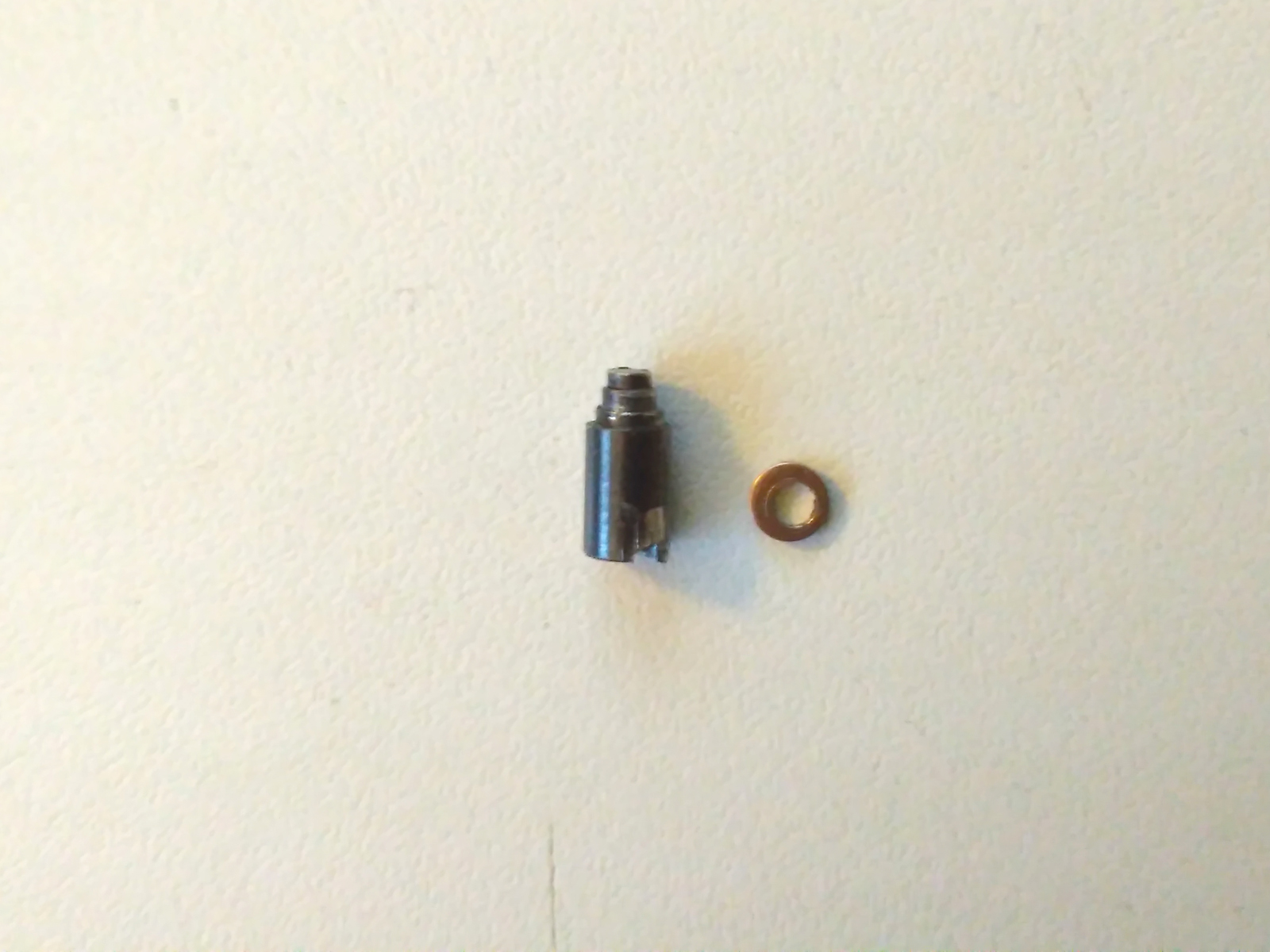

Tak to wygląda w środku. Znalazłem w obudowie tą małą śrubkę i coś co wygląda na podkładkę.

No i wszystko jasne. Niezły bajzel swoją drogą:
- uszkodzone kółko antyskatingu. Do wymiany albo spróbować naprawić.
- cała dźwignia antyskatingu jest odwrotne założona :shock:
- te elementy to część tej dźwigni - służące za regulację siły antyskatingu (to nie to samo co ustawienie na skali antyskatingu przy ramieniu). Siedziały w tym otworze widocznym na zdjęciu i od góry powinny być dostępne do regulacji śrubokrętem przez otwór w chassis. Czy można to zmontować z powrotem czy jest rozwalone na amen, ciężko mi ocenić. Musisz sam sprawdzić

Dysponuje ktoś może jakimś zdjęciem jak to ma dokładnie wyglądać? Z tym ramieniem to wiem, chodzi mi o te srubke.
