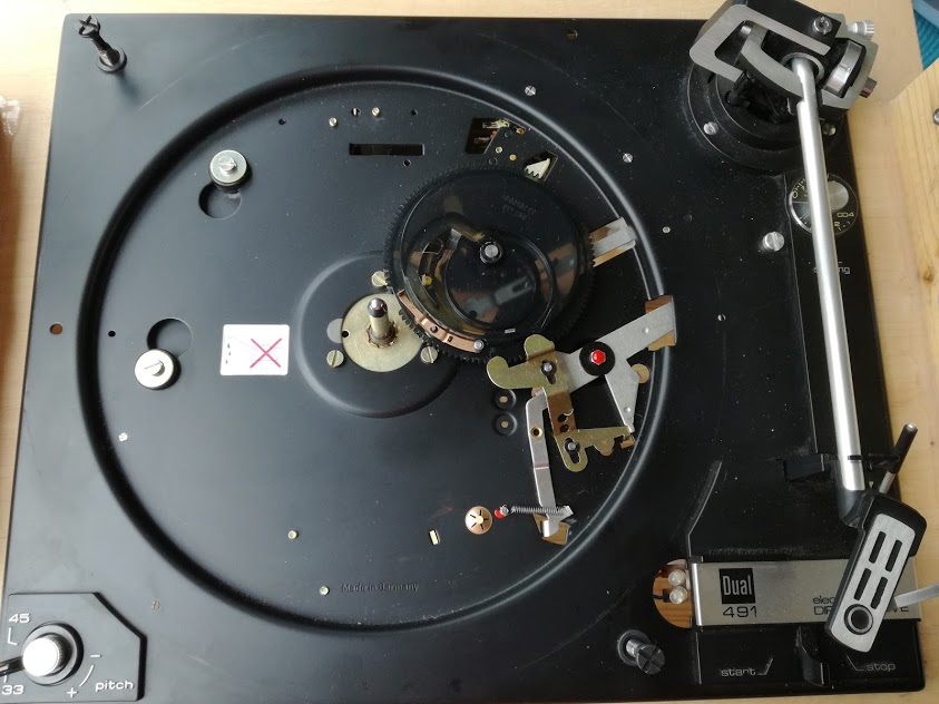

Dual 491 pod kroplówką. Podaję staruszkowi BioVital. Trochę taka mieszanka 1237, trochę 621 z kilkoma nowymi elementami.

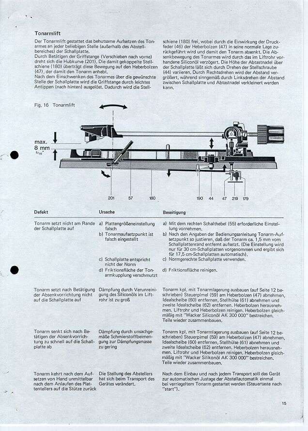

Daje posta tutaj bo częściej jest ten wątek odwiedzany. A zatem: Czy w Dualu 701 da się ustawić wysokość ramienia? Miałem wymieniany pimpel i teraz po serwisie igła po starcie zahacza o początek płyty (szczególnie przy grubszych 180 gramowych płytach). Dodam, że dzieje się tak tylko przy wiekszych wkladkach: shure v15 czy M75. Zmieniłem na at 13 i jest ok. Jednak wolałbym grać na shure, dlatego pytam :)
Posty: 5022
Re: "DUAL" - gramofon nie dla każdego
#309
Post autor: zbyszek1982 »
Nie da się ustawić wysokości ramienia, ale da się ustawić wysokość najazdu igły na płytę. Jest to opisane w instrukcji.

Żenada, ale w Lublinie jest z tym problem. Dzięki za info. Da się to skorygować nie rozkręcając gramofonu? Bo nie znam się na tym i nie chce popsuć
ISOPHON
Posty: 592
#312
Post autor: ISOPHON »
Masz na rysunku taką "strzałkę" góra-dół między rurką ramienią a śrubą odpowiedzialną za regulację.Dostępna z zewnatrz.Jej "germańska" nazwa to "lift" schraube.Do regulacji będzie potrzebny dopasowany wymiarowo płaski wkrętak i powoli kręcisz obserwując ramię.

Dyba
Posty: 35
Rejestracja: 22 kwie 2016, 15:01
#313
Post autor: Dyba »
czyli regulować śrubą "lift'?
