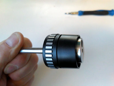

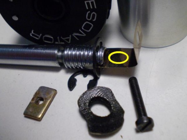

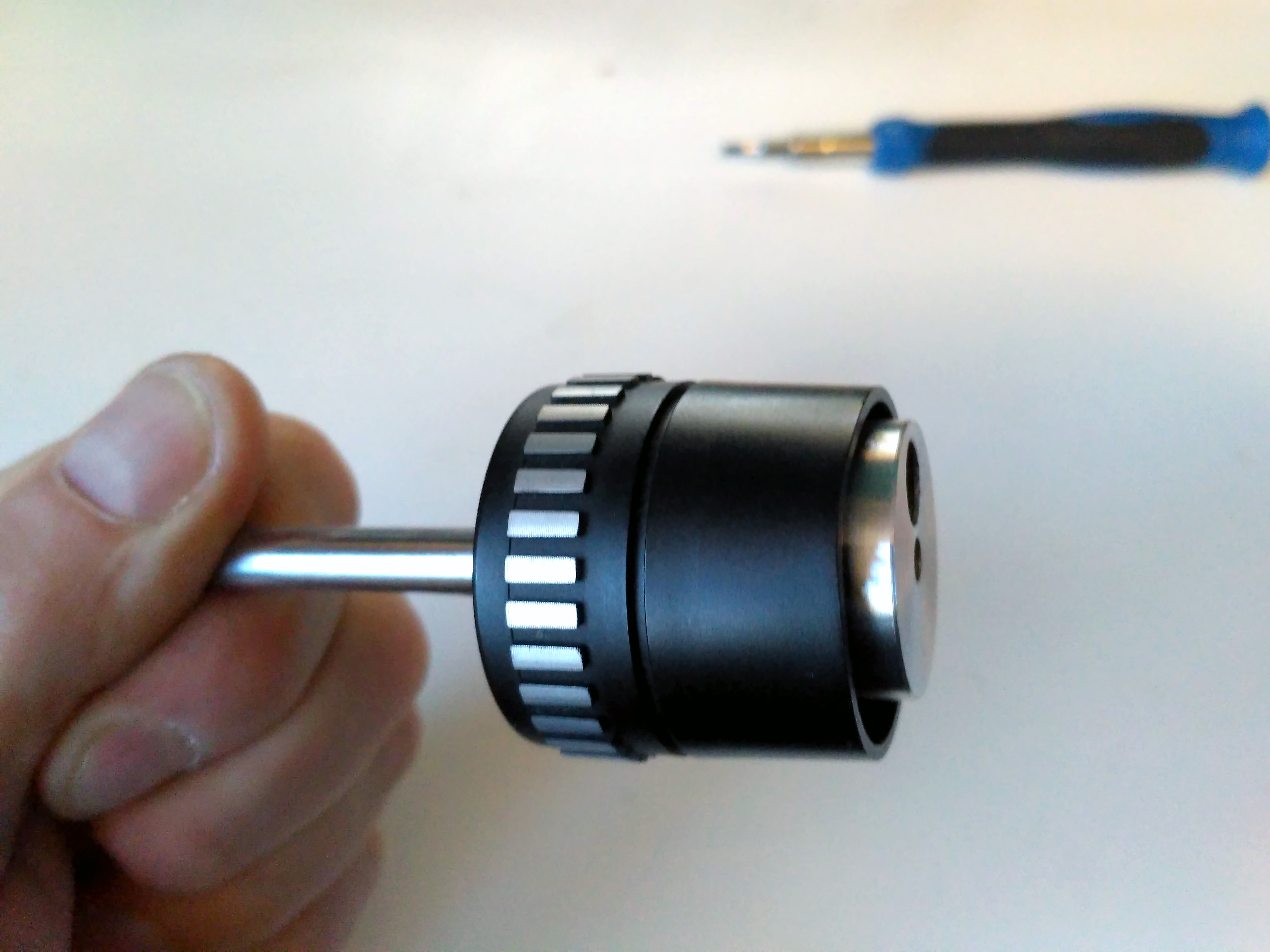

Dziś naprawiłem przeciwwagę 8-)
Znalazłem zdjęcie, jak powinna wyglądać blaszka trzymająca ciężarek. Powinna być wygięta pod kątem 90 stopni i przypominać literę L.
Po rozkręceniu mechanizmu okazało się, że blaszka trzymająca ciężarek przeciwwagi jest mocno wyeksploatowana, i nawet przegięcie jej tak aby tworzyła kąt ostry nie daje żadnych rezultatów. Już chciałem szukać jakiejś blaszki i docinać na wymiar, ale pomyślałem, że można by ją jakoś usztywnić.
Najpierw posmarowałem ją klejem UHU Power, ale po wyschnięciu było tak samo jak przed operacją. Strzałem z dziesiątkę okazał się klej Poxipol, blaszka zyskała na sztywności, ale w dalszym ciągu jest elastyczna i reaguje na ruchy trzpienia. Musiałem także przykleić urwaną gąbkę do trzpienia.
Tu mała uwaga, widziałem w temacie Duali instrukcję jak naprawić przeciwwagę, ale moim zdaniem błędem jest wyrzucanie tej pianki/gąbki która jest przyczepiona do trzpienia i podkładki blaszki. W pewien sposób ona także tłumi drgania i podtrzymuje blaszkę w odpowiedniej pozycji.

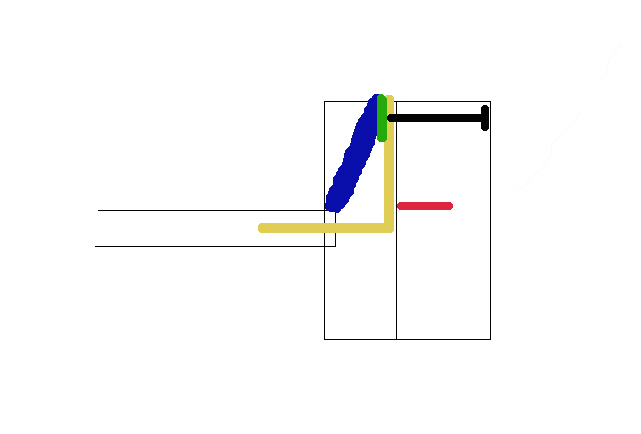

Tu schemat jak powinno wyglądać połączenie, gdzie kolor:
- żółty- blaszka
- zielony - podkładka
- czarny - śruba trzymająca blaszkę i podkładkę
- niebieski - pianka/gąbka przymocowana do podkładki i trzpienia przeciwwagi
- czerwony - śruba kontrująca
Po skręceniu całości można dowolnie regulować położenie ciężarka za pomocą śruby centrującej. Połączenie jest na tyle skuteczne, że sam ciężarek może być nawet "zadarty" do góry, co oczywiście nie jest wskazane. Po wycentrowaniu całość wygląda tak:

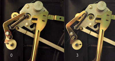

Dzięki. Postanowiłem powalczyć z mechanizmem antiskatingu, złożyłem i wygląda na to, że działa :D Wkręciłem w ramię inna śrubę bo oryginalna była zespolona z podkładką i nie dało rady odtworzyć tego połączenia. Kółko niestety nie da się za bardzo naprawić i będzie do wymiany - póki co działa mimo tego że jest pęknięte.
I teraz mam dwa pytania:
1. Jakie zadanie miała ta mała czarna śrubeczka którą można było regulować z góry? (na zdjęciu była by w miejscu zaznaczonym czerwonym kółkiem) Ona odsuwała ramię w płaszczyźnie pionowej czy jak? Jakoś nie mogę sobie tego wyobrazić.
2. Czy moja logika z kółkiem antiskatingu jest prawidłowa? Czy wartości wyglądają jak na zdjęciu, czy jest wręcz przeciwnie?
Moje rozumowanie: ramię bliżej środka płyty - mniejszy naciąg sprężyny- wartość 0, ramię dalej środka płyty - większy naciąg sprężyny - wartość 3.
Zgadza się?
Zgadza się?
Czy jest prawidłowo ciężko ocenić. Wydaje się, że może być pole do poprawy ale może to być po prostu pewne złudzenie optyczne i w rzeczywistości jest ok. Zrób zdjęcie od góry na końcówkę sprężyny przy 0-AS to zobaczymy. Ale od góry a nie pod jakimkolwiek kątem.
Wydaje mi się, że naciąg sprężyny zawsze będzie taki sam i zależny od wartości ustawionej na skali.

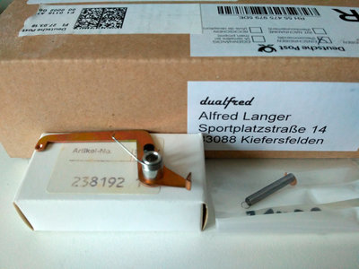

Zrobiłem to mocno na partyzanta i jako tako działa. Ale nienawidzę takiego kombinowania i postanowiłem zamówić części zamienne z dualfred.de. Mam obawy co do naciągu sprężynki ramienia oraz tej z tą łapką, dzięki której poruszają się ramiona. Ewidentnie coś tam wcześniej było gmerane - więc pora przywrócić fabryczne ustawienia ;)

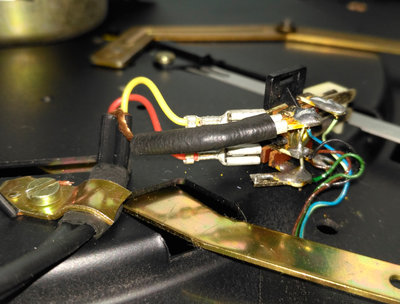

Przyszły części zamienne :P Zara biere się za instalację.
Przy okazji mam zagwoztkę dotyczącą kabla sygnałowego. Jest to ewidentnie oryginalny kabel w którym obcięto wtyczkę DIN i w jej miejsce dolutowano wtyki RCA. No i to połączenie powinno mieć rozdzielone masy i w dodatku usunięty mostek. Ale nie wiem czy to ruszać, bo nic nie brumi, gra czysto i bez żadnych problemów. Dołożyłem uziemienie, ale nie słychać żadnej różnicy. Co myślicie? Zostawić czy lutować?
Peliks
Posty: 2874
Lokalizacja: Wejherowo
Re: Dual 604 anti-skating kaputt, Hilfe!
#30
Post autor: Peliks »
czaszka pisze:
03 kwie 2018, 17:31
Ja bym rozdzielił masy a co ważniejsze usunął bym te szybko złączki. A ten kabel to jakiś markowy czy może też lepiej wymienić ? Pozdrawiam. Marek.
