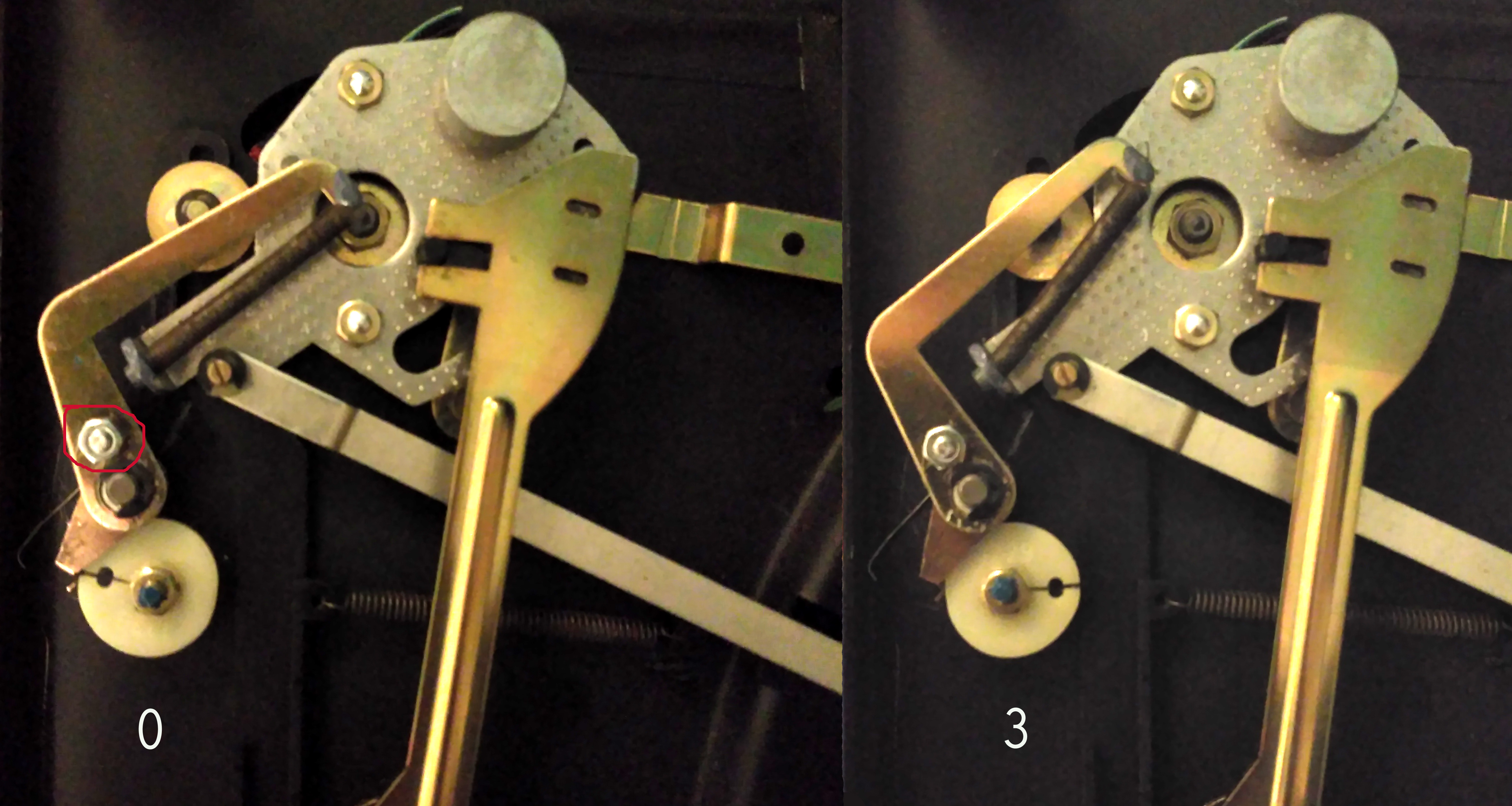

Dzięki. Postanowiłem powalczyć z mechanizmem antiskatingu, złożyłem i wygląda na to, że działa :D Wkręciłem w ramię inna śrubę bo oryginalna była zespolona z podkładką i nie dało rady odtworzyć tego połączenia. Kółko niestety nie da się za bardzo naprawić i będzie do wymiany - póki co działa mimo tego że jest pęknięte.
I teraz mam dwa pytania:
1. Jakie zadanie miała ta mała czarna śrubeczka którą można było regulować z góry? (na zdjęciu była by w miejscu zaznaczonym czerwonym kółkiem) Ona odsuwała ramię w płaszczyźnie pionowej czy jak? Jakoś nie mogę sobie tego wyobrazić.
2. Czy moja logika z kółkiem antiskatingu jest prawidłowa? Czy wartości wyglądają jak na zdjęciu, czy jest wręcz przeciwnie?
Moje rozumowanie: ramię bliżej środka płyty - mniejszy naciąg sprężyny- wartość 0, ramię dalej środka płyty - większy naciąg sprężyny - wartość 3.
Zgadza się?
Odpowiedziałem przecież już na to pytanie w poprzednim moim wpisie:
- te elementy to część tej dźwigni - służące za regulację siły antyskatingu (to nie to samo co ustawienie na skali antyskatingu przy ramieniu). Siedziały w tym otworze widocznym na zdjęciu i od góry powinny być dostępne do regulacji śrubokrętem przez otwór w chassis.
czaszka pisze: ↑
19 mar 2018, 20:11
Zgadza się?
Czy jest prawidłowo ciężko ocenić. Wydaje się, że może być pole do poprawy ale może to być po prostu pewne złudzenie optyczne i w rzeczywistości jest ok. Zrób zdjęcie od góry na końcówkę sprężyny przy 0-AS to zobaczymy. Ale od góry a nie pod jakimkolwiek kątem.
Wydaje mi się, że naciąg sprężyny zawsze będzie taki sam i zależny od wartości ustawionej na skali.

Może źle się wyraziłem, chodzi mi o zasadę działania, czyli co się dzieje kiedy wkręcamy tę śrubkę- czy zmienia się pionowe/poziome położenie ramienia, kąt miedzy ramieniem a blaszką, naciąg sprężyny czy może coś zupełnie innego. No jakoś musi to działać, tylko pytanie- jak? W serwisówce niestety też się nie pokwapili o wyjaśnienie, stąd moje pytanie.
Ta śruba działała jak krzywka - kręcąc śrubą zmieniamy położenie dźwigni. Efekt ten sam jak przy ustawianiu na skali antyskatingu, czyli zmienia się położenie dźwigni, a co za tym idzie naciąg sprężyny 8-)

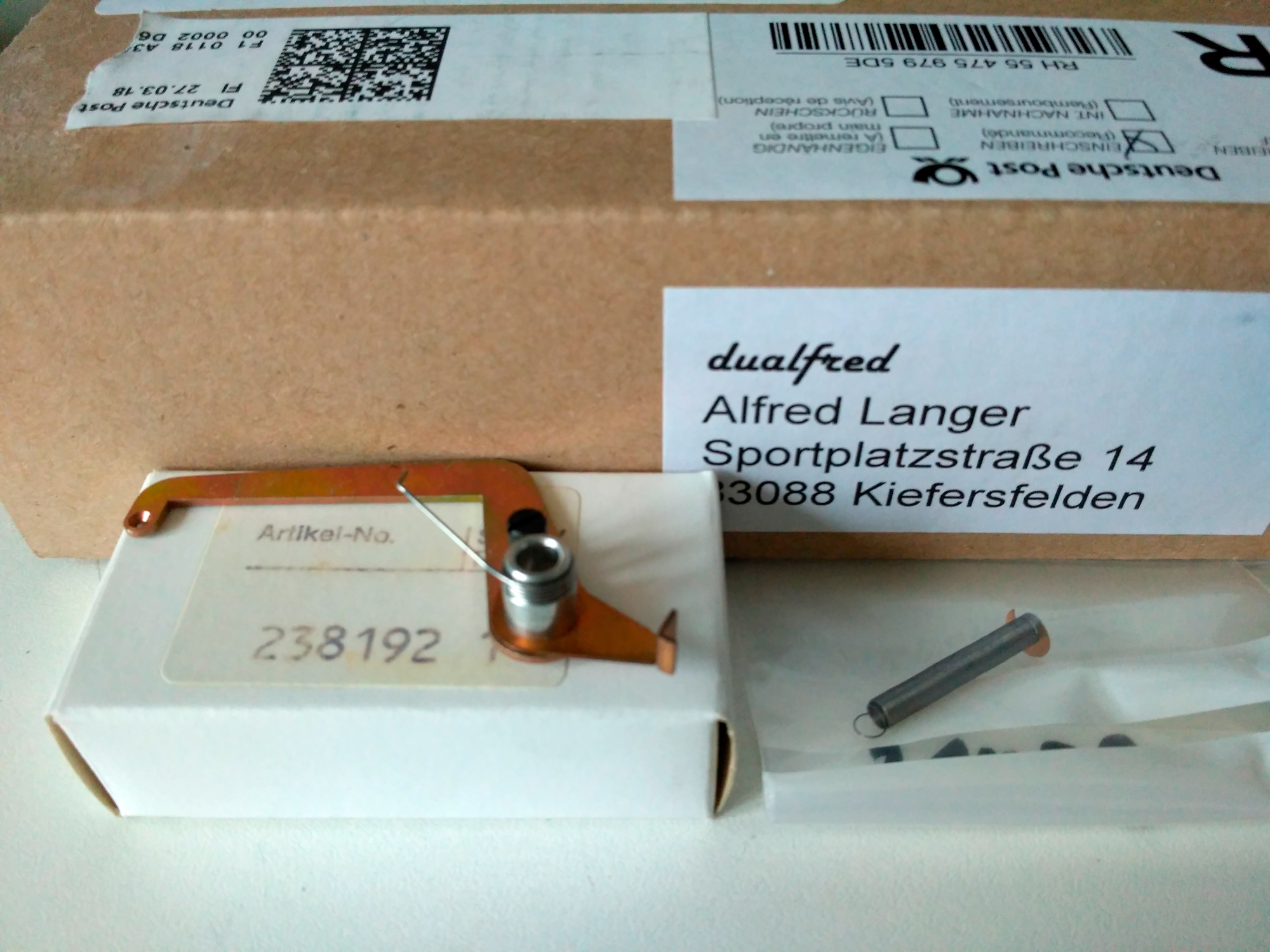

Zrobiłem to mocno na partyzanta i jako tako działa. Ale nienawidzę takiego kombinowania i postanowiłem zamówić części zamienne z dualfred.de. Mam obawy co do naciągu sprężynki ramienia oraz tej z tą łapką, dzięki której poruszają się ramiona. Ewidentnie coś tam wcześniej było gmerane - więc pora przywrócić fabryczne ustawienia ;)
Bardzo słuszna decyzja. Też bym tak zrobił. Szczególnie, że to nie jakiś majątek.

Przyszły części zamienne :P Zara biere się za instalację.

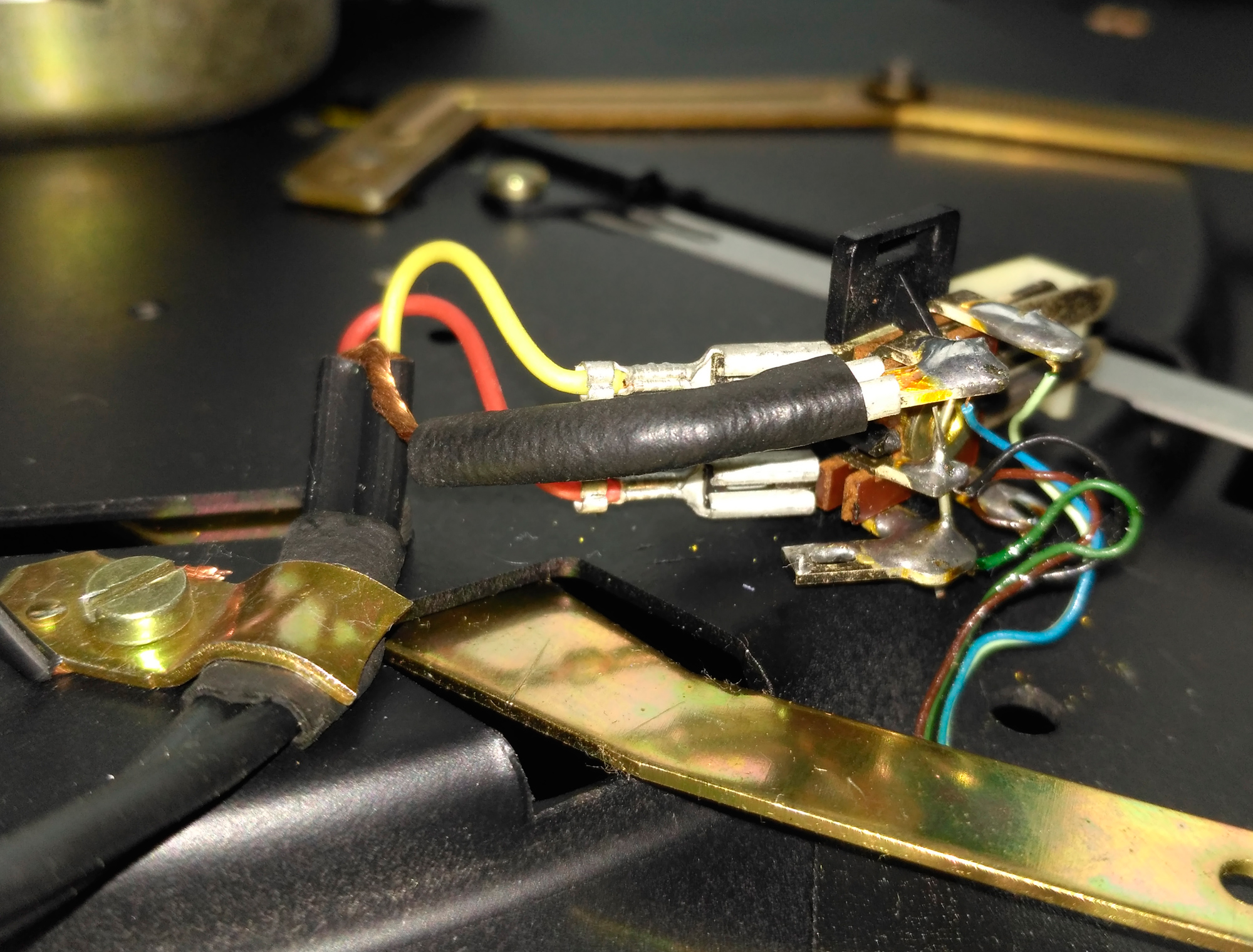

Przy okazji mam zagwoztkę dotyczącą kabla sygnałowego. Jest to ewidentnie oryginalny kabel w którym obcięto wtyczkę DIN i w jej miejsce dolutowano wtyki RCA. No i to połączenie powinno mieć rozdzielone masy i w dodatku usunięty mostek. Ale nie wiem czy to ruszać, bo nic nie brumi, gra czysto i bez żadnych problemów. Dołożyłem uziemienie, ale nie słychać żadnej różnicy. Co myślicie? Zostawić czy lutować?
Ja bym rozdzielił masy a co ważniejsze usunął bym te szybko złączki. A ten kabel to jakiś markowy czy może też lepiej wymienić ? Pozdrawiam. Marek.
