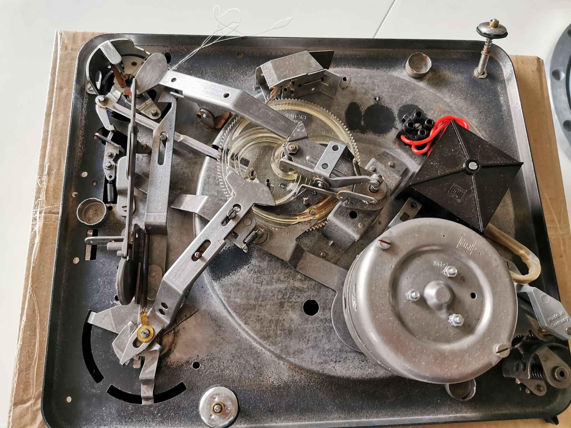

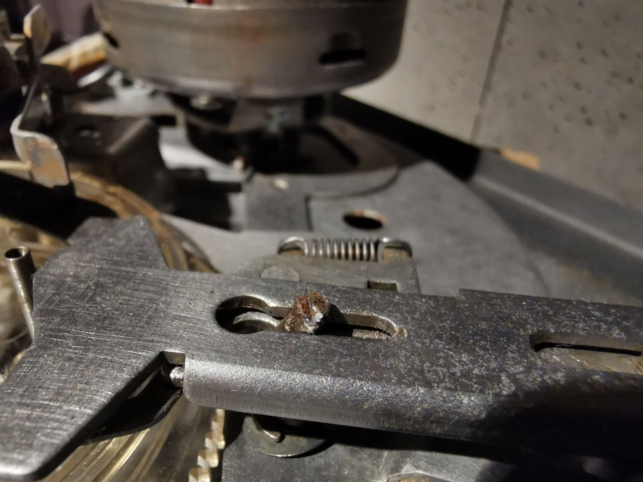

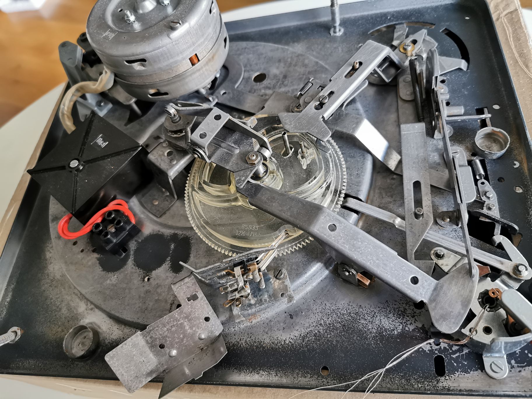

Po dłuższej przerwie wracam do prac. Koniec końców zakupiłem chasis z całym ramieniem i kilkoma elementami mechanicznymi. Poza złamana śrubką trzymającą ramię wymienię również śrubę która utrzymuje w pozycji kilka elementów mechanizmu a którą to złamałem przy próbie odkręcania.

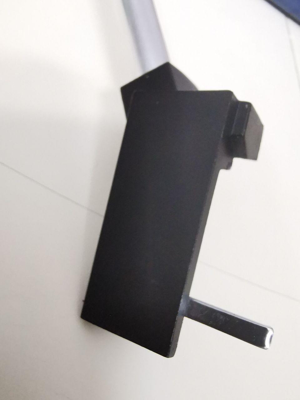

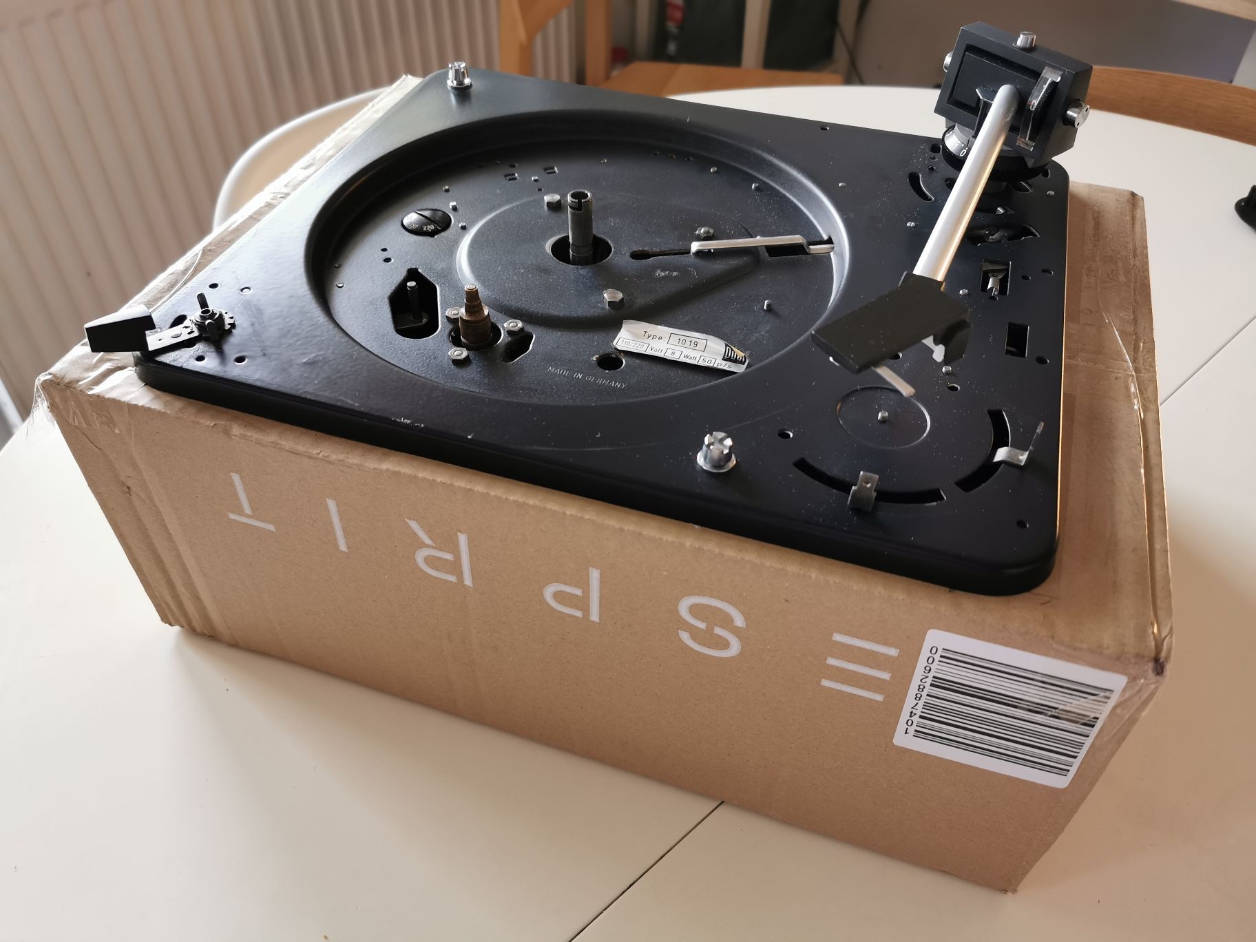

Przyszedł dawca części i można zaczać dalsze naprawy.

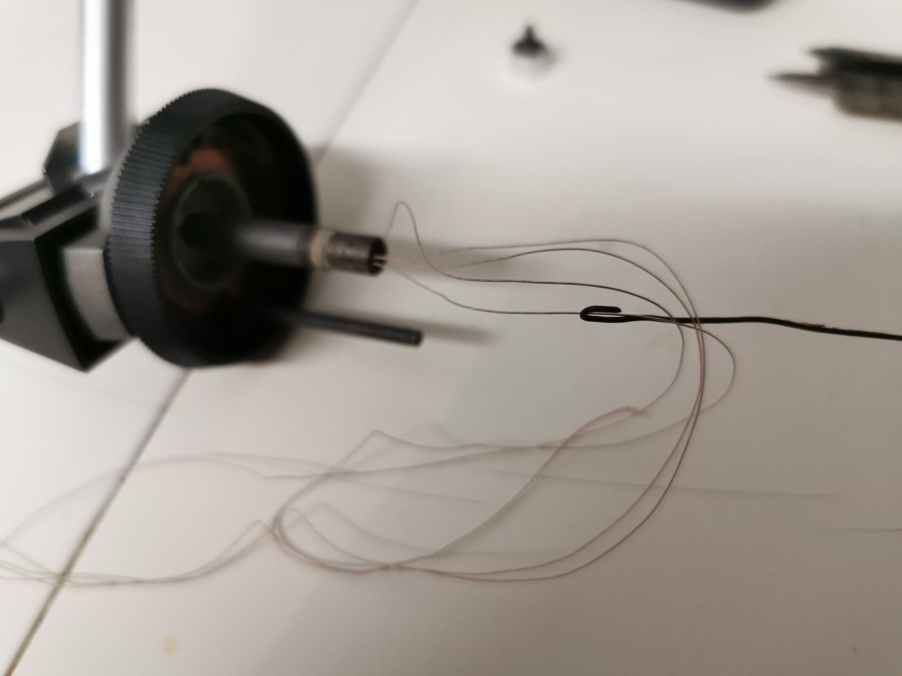

Na początek udało skręcić do kupy całe ramię oraz przeciągnąć przez nie nowe okablowanie. Całość prezentuje się całkiem, całkiem. Szczególnie pozytywnie zaskoczony jestem stanem headshella i aluminiowej rurki :)

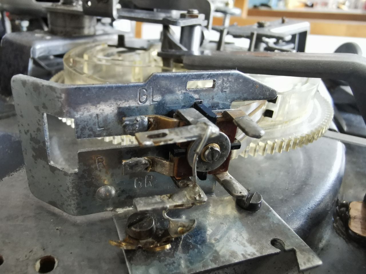

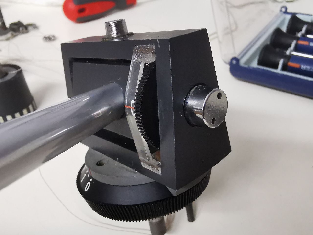

Jaculek pisze:
26 kwie 2020, 18:47
No i ładnie :)
Niech mnie olsza poprawi jeżeli się mylę ale wydaje mi się, że środkowy styk też powinien być z kabelkiem. Masa ekranująca.
No właśnie się teraz zastanawiam czy ten mostek wystarczy czy lepiej puścić osobny kabelek GND?
Jaculek
Posty: 2398
Gramofon: Dual 704, 721
Lokalizacja: Świętochłowice
Re: Dual 1019 - Próba reanimacji
#140
Post autor: Jaculek »
Jeżeli pozostawiasz okablowanie tak jak oryginalnie to niczego nie zmieniaj. Jeżeli zmieniasz kabel na pseudo symetryczny (np. wg. propozycji Ahai), czyli dwie żyły plus oplot na każdy kanał, to wyprowadziłbym osobny kabel i jeszcze dodatkowo usunął mostek mas na stykach "mute".

Jaculek pisze:
10 maja 2020, 17:03
Wymieniłem tylko kable na nowe. Lica 7x0,07. Układ okablowania zostaje taki sam.
Dzięki za odpowiedź

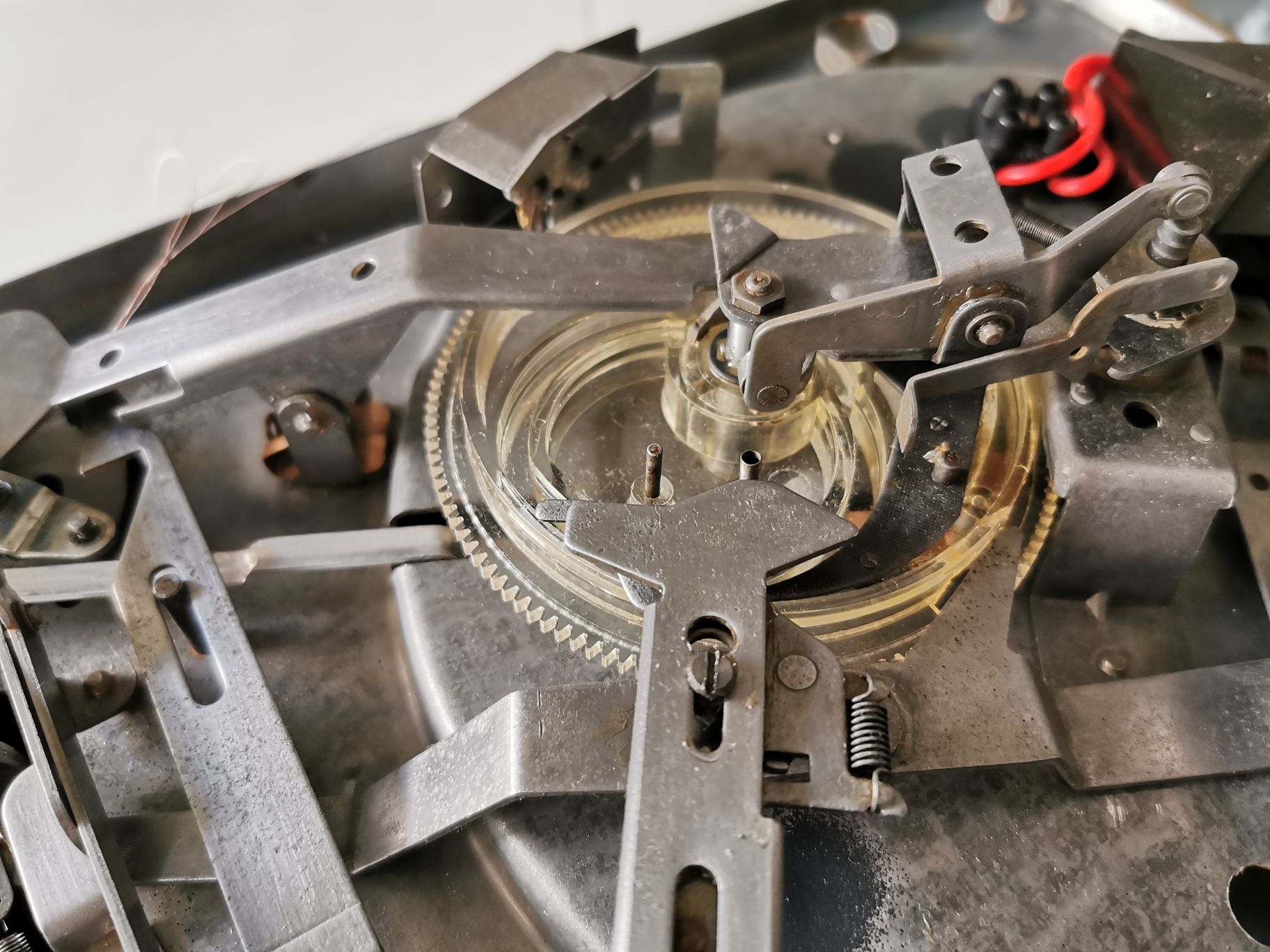

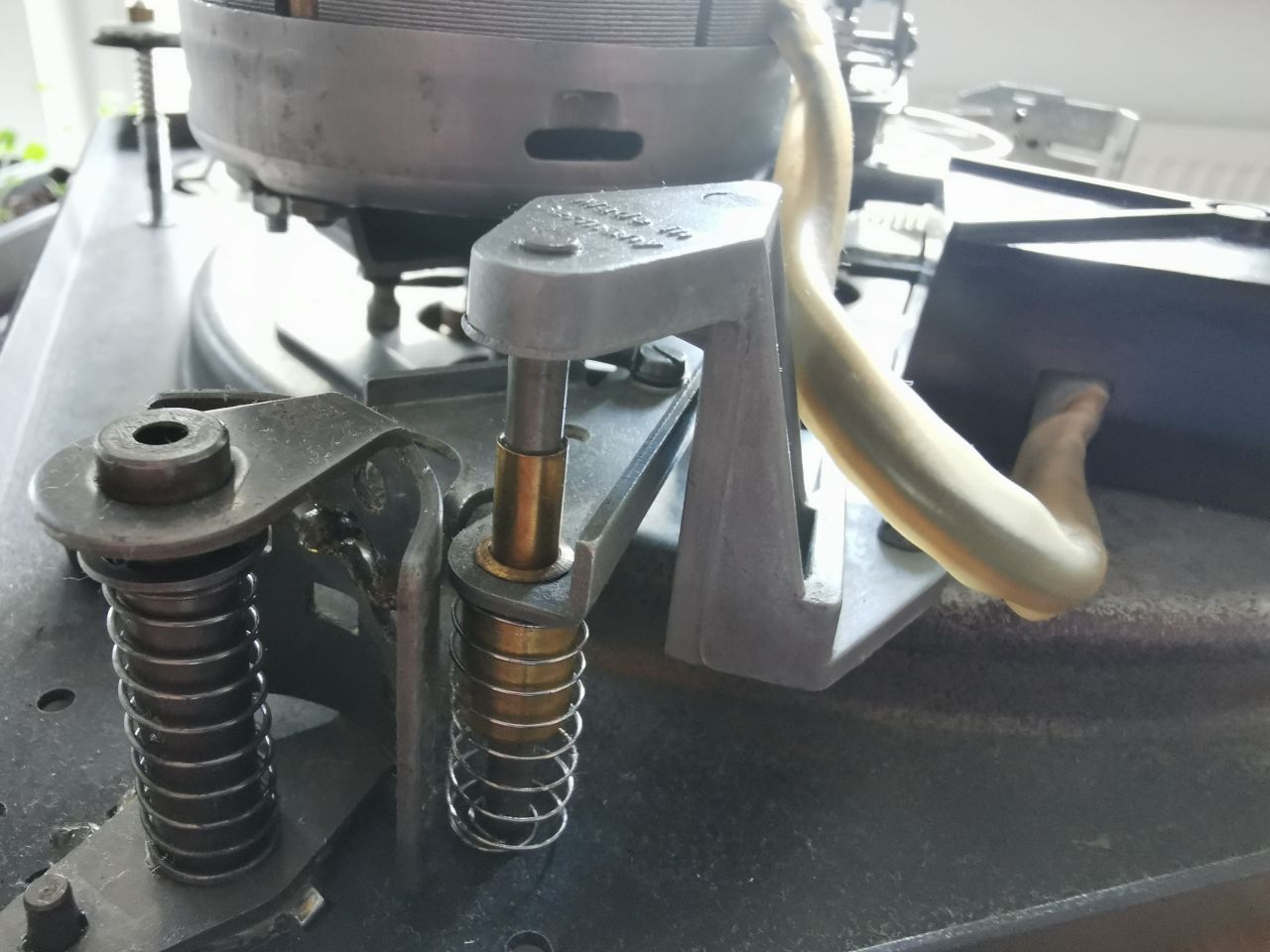

Post autor: robertbrzezinski »

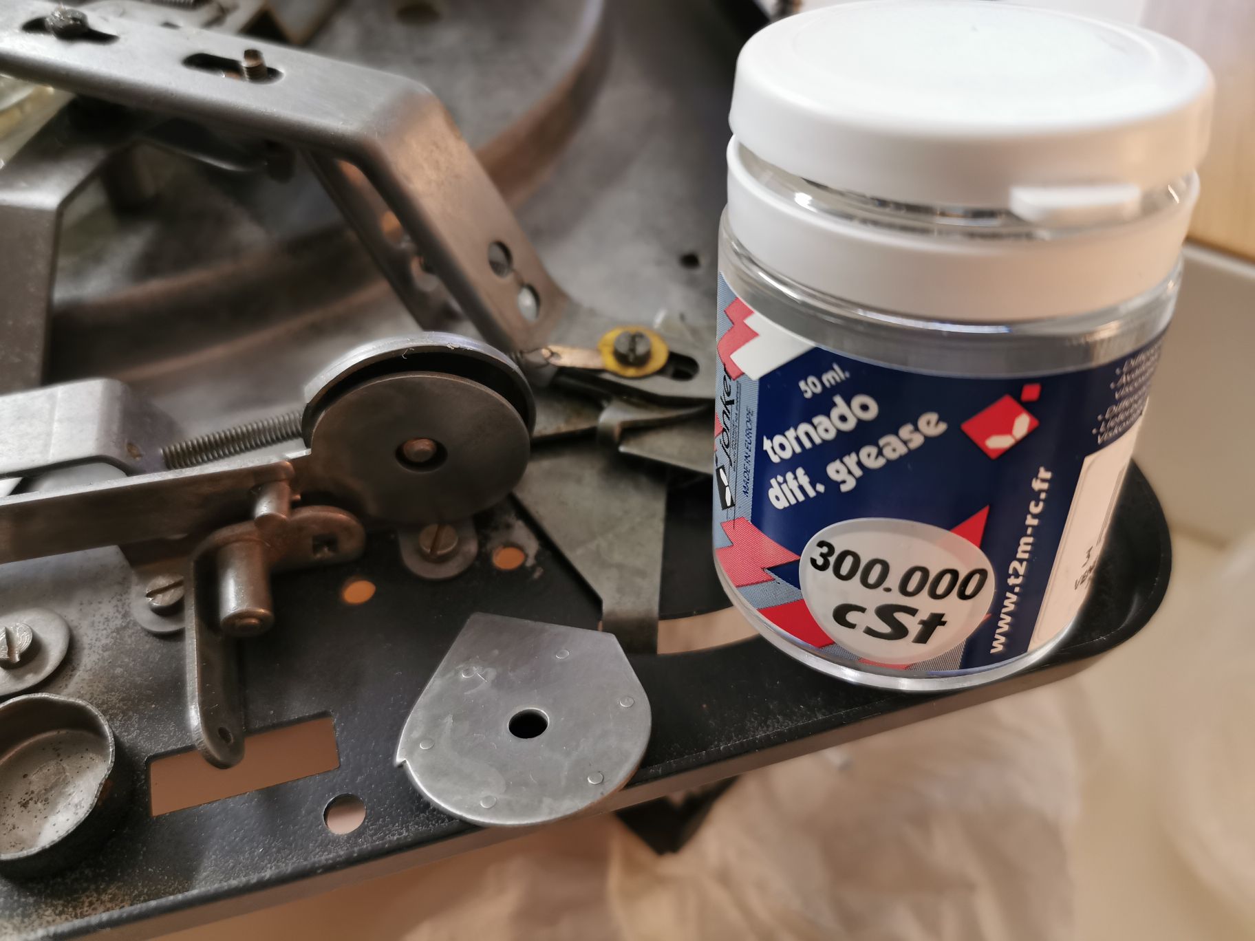

Cześć
Ile się tego smaru nakłada? Tak po prostu nasmarować czy dać więcej, skręcić a nadmiar wyczyścić?
olsza84
Posty: 3304
Gramofon: Dual Fever
#143
Post autor: olsza84 »
Raczej średnio oszczędnie, aniżeli tak jakby miało się wylewać. Powierzchnia ma być tylko cieniutko posmarowana.

olsza84 pisze:
11 maja 2020, 20:15
Ok. Dzięki za podpowiedź

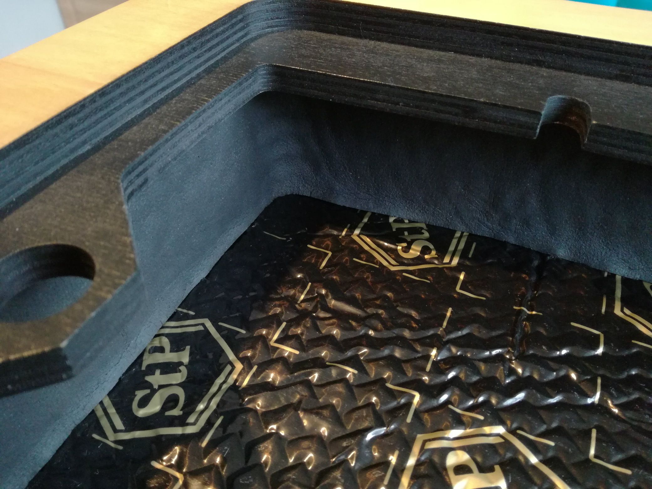

Jakiej grubości jest sklejka na której opiera się i do której montuje się chasis?

robertbrzezinski pisze:
11 maja 2020, 22:08
10 mm ale 12 mm też będzie ok.

olsza84 pisze:
11 maja 2020, 22:29
11 maja 2020, 22:08
Ok. Zakupię 10 mm

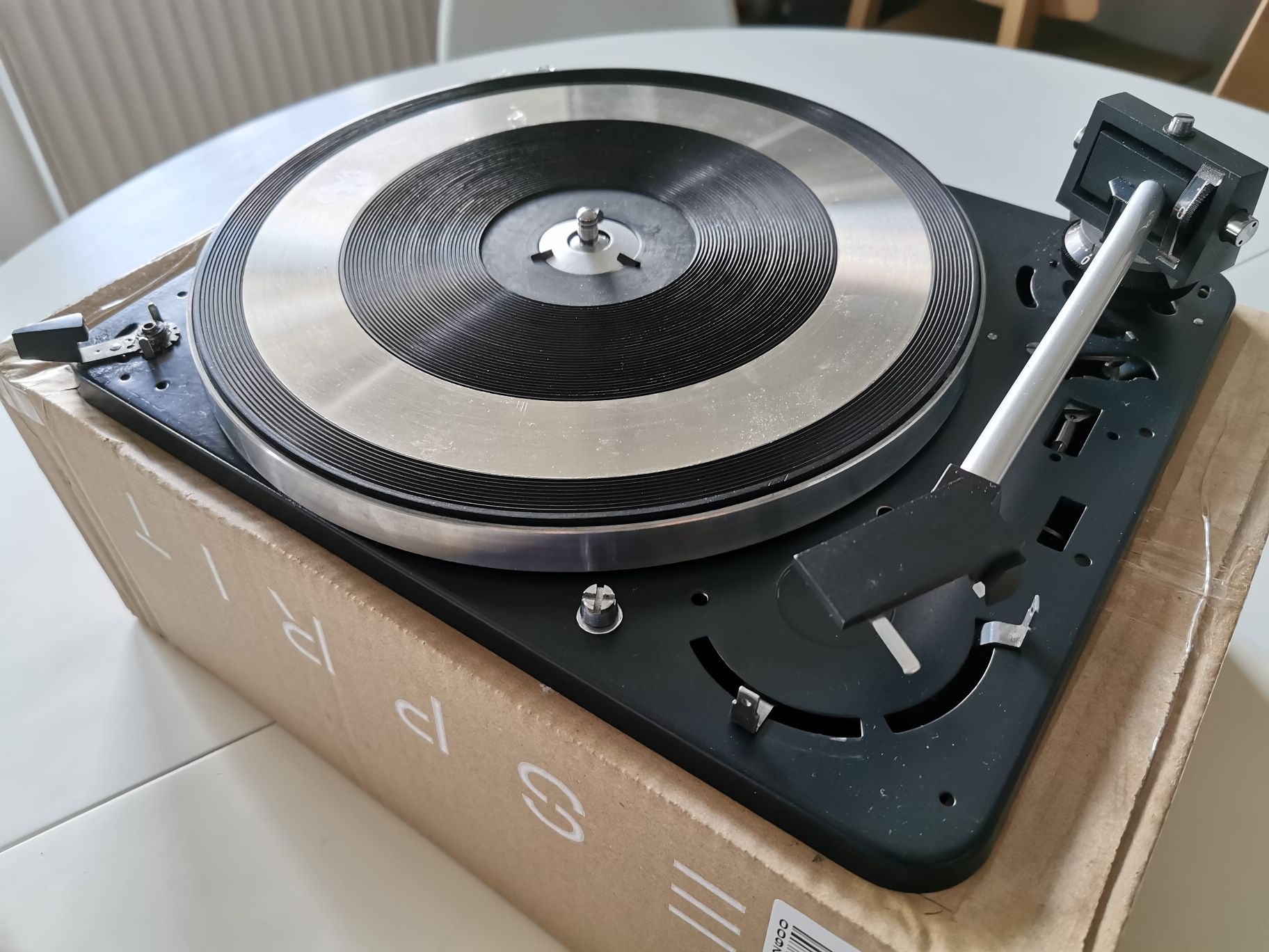

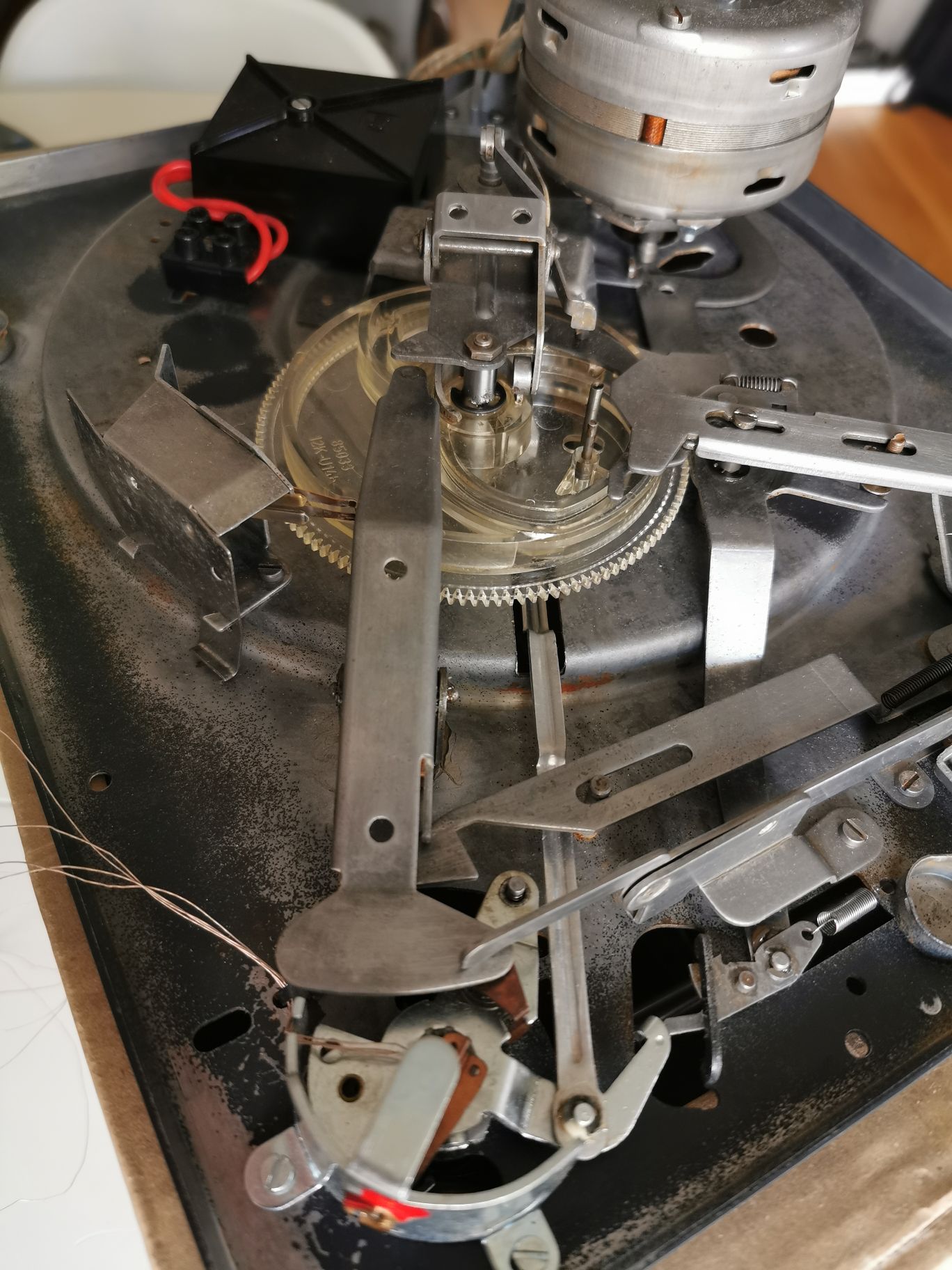

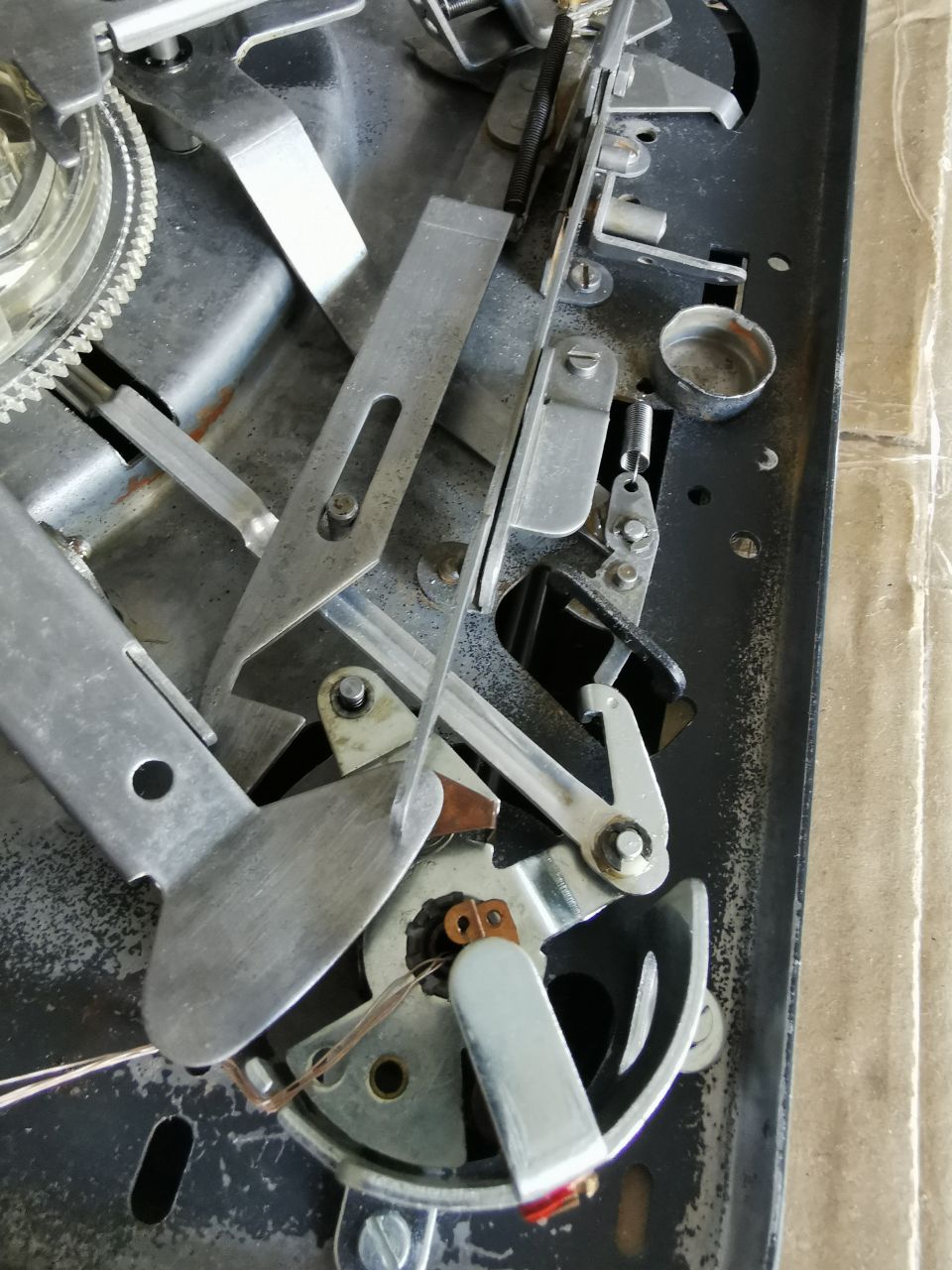

Udało się w końcu zmontować ramię i wszystkie mechanizmy :)
Wszystko ruchawe i jak widać na filmiku raczej działa poprawnie. Ramię się podnosi, przesuwa, opada a nawet wraca po przesunięciu ramienia do środka.
