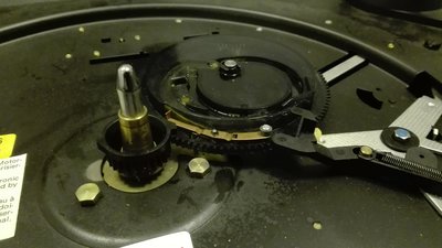

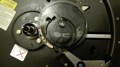

#22
Post autor: PhantomLord »
Ech Panowie co się dotknę to nowy problem. Pimpka nie ruszałem, ale auto stop uruchomiłem. Zdjąłem talerz, poruszałem mechanizmami i okazało się, że za auto stop odpowiadają te dwie małe miedziane blaszki. Zajrzałem do serwisówki, która nie mówi o smarowaniu tych elementów, a u mnie były całe w smarze. W związku z powyższym wyczyściłem te blaszki, zmontowałem i auto stop udało się ustawić bez najmniejszego problemu.
Pojawił się natomiast inny problem, ale pojęcia nie mam kiedy, możliwe że występował przed moją zabawą z auto stopem a nie zwróciłem na niego uwagi.
Mianowicie przy wciśnięciu przycisku "Stop" lub "Lift" ramie unosi się lekko i praktycznie od razu przesuwa się minimalnie w poprzek płyty w kierunku zewnętrza płyty. Przyglądałem się i przyglądałem i wygląda, że igła zdąża unieść się nad płytę, ale pewny nie jestem. Na logikę, moja ingerencja w blaszki nie powinna mieć kompletnie wpływu na takie zachowanie ramienia, nie wiem natomiast, czy coś nie przestawiłem przypadkiem. Czy szanowni forumowicze mają jakiś pomysł z powyższym?
Dodam tylko, że powyższy problem występuje również, gdy realizowana jest procedura auto stopu na końcu płyty, natomiast nie zauważyłem tego przy podnoszeniu ramienia dźwignią.

#23
Dla zobrazowania efektu jaki się pojawia załączam krótki filmik. Myśle, że słychać kliknięcie, gdy wciskam przycisk "Stop". https://youtu.be/Ic8Ofr2rZk0
Dla pełnej informacji dodam, że ten niechciany ruch w bok odbywa się tuż przed tym (dosłownie pół milimetra - milimetr) zanim czarne ramie od spodu oprze się o pimpla. Co daje mi do myślenia, że może gdyby pimpek był dłuższy, ramie się oparło to ruch byłby zblokowany i problem znikł. Muszę sprawdzić, ale jeśli macie koledzy jakieś pomysły - porady to bardzo proszę.

#24
Koniec końców:
Ostatni problem z podnoszeniem ramienia (oba posty powyżej) okazał się za krótkim pimplem. Po wydłużeniu o ok 1.5 mm wszystko wróciło do normy. Wydaje mi się natomiast, że powinienem porządnie oczyścić mechanizmy ze smarów i nasmarować na nowo, bo miejscami smar bywał już stwardniały albo bardzo gęsty.
Tymczasem jednak wszystko działa i pięknie gra. Jeszcze raz dziękuję kolegom za pomoc i tak miłe przyjęcie na forum.
