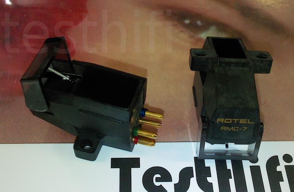

Hmm, google znajduje mi tylko oryginalne igły do tej wkładki, w cenach że głowa boli, zamiennika jakoś znaleźć nie mogeDante pisze:Audio Technica AT 30, z zamiennikiem igły.
kielek
- Posty: 3184
- Rejestracja: 05 paź 2011, 08:34
- Lokalizacja: Gdynia
Re: Jaka to wkładka?
Zgadza się . To wkładka MC z wymienną igłą,ale zamienników raczej nie ma.Być może z tej na olx "odpadła" lub ktoś zerwał ta srebrną naklejkę czy blaszkę z symbolem wkładki. Pozostaje zakup oryginału,repeating lub jeśli mocowanie jest na śrubkę jak w wielu AT adaptacja igły z innej tańszej igły eliptycznej,tyle że jeśli taki manewr jest możliwy to dość ryzykowny i trzeba mieć zdolności chirurgiczne,choć wiem że niektórzy próbowali czegoś takiego z powodzeniem przy igłach do wkładek MM Audiotechnica.

Zamienników dzisiaj nie ma, co było, gdy wkładka była nowa nie wiemy. Premierę miała dawno temu. Choć też dopuszczam myśl, że ze względu na wysokie koszta produkcji nikt nie wchodził w robienie zamienników.
Nie będę też się upierał przy tej tezie (zamiennik), bo po kupieniu dużej ilości wkładek z portali aukcyjnych wiem, że ludzie potrafią przykleić wszystko, byle się na sztukę zgadzało.
To body wychodziło pod różnymi nazwami, może pod inną nazwą nie było "tatuażu" Audio Technica i ktoś to tak skompletował. Np. :
https://www.thakker.eu/en/pickup/akai-p ... ge/a-4902/
Ale i teza ze zdrapaniem/zmazaniem logo jest prawdopodobna.

Z tego co widzę w internecie, były też wersje, bez srebrnej blaszki, ale jednak z logiem AT, oraz wkładkę produkowano pod innymi markami, np Rotel, i ta jest bez loga.
